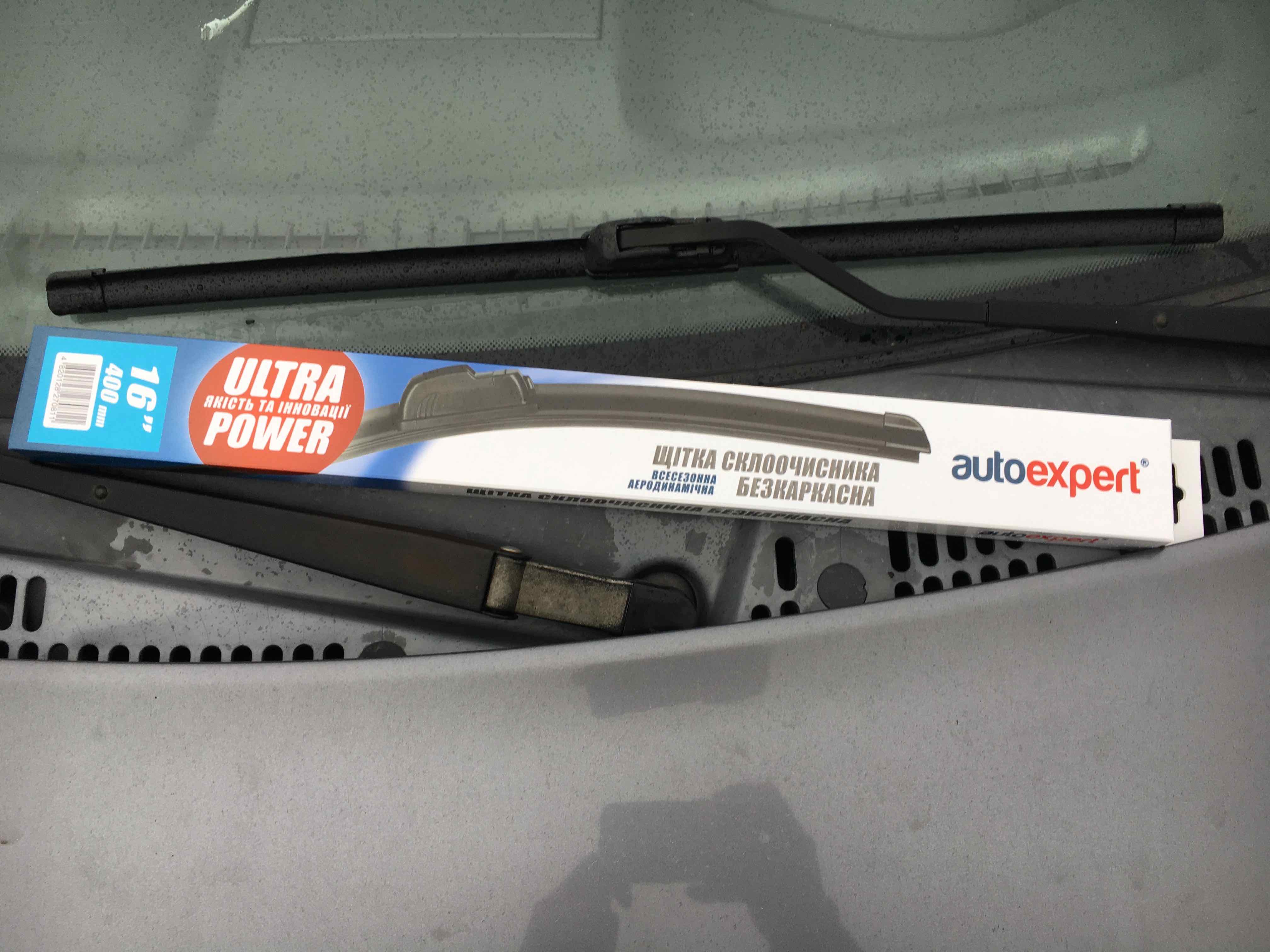

украли дворник левый - купил в Эпицентре бескаркасный (как и был ранее). Стала ощутима разница между старым правым и левым новым - старый иногда дребезжит - сегодня купил новый правый

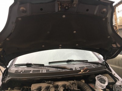

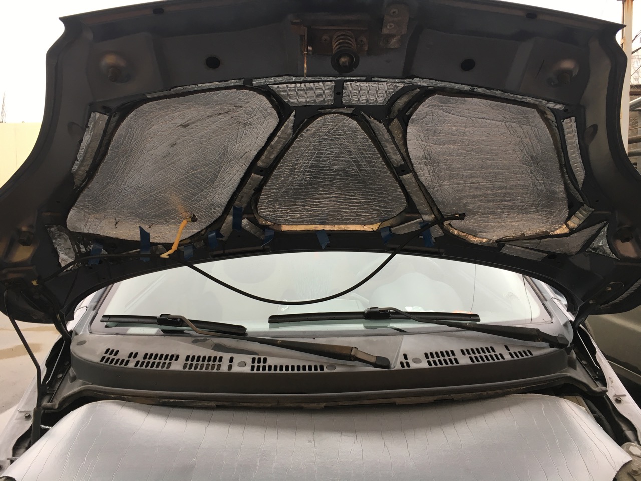

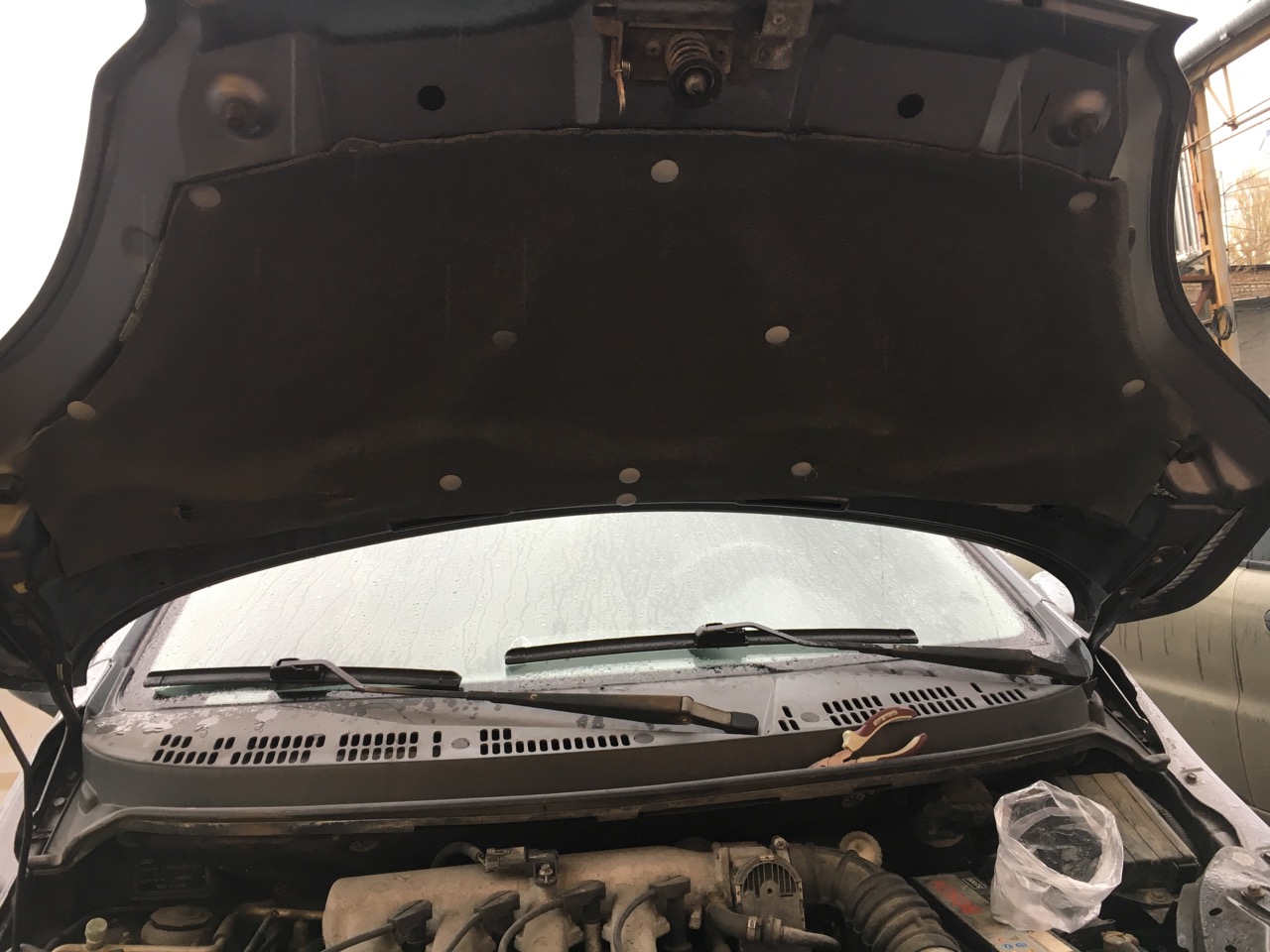

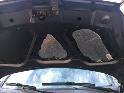

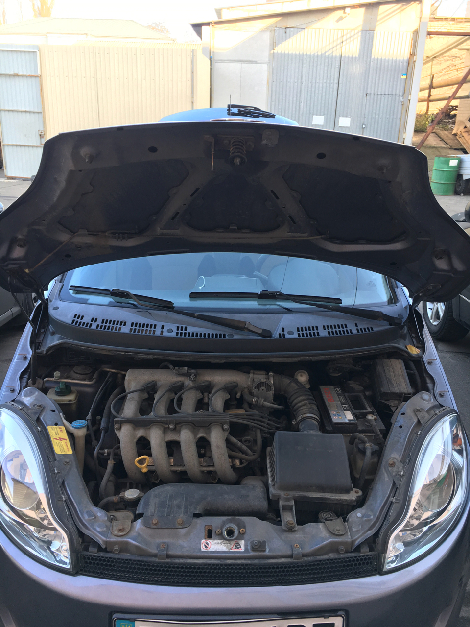

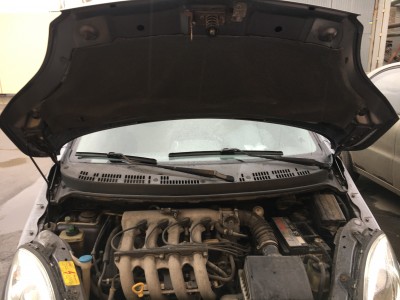

Началось все банально просто. Процесс этот описан форумчанами вдоль и поперек, поэтому ничего сложного это не предвещало. Тем более, у меня был опыт обесшумливания ВАЗ 2103 1975 года выпуска, который являлся моим первым автомобилем когда-то давно. Там мною было обесшумлено все, кроме потолка пеноволом с одной отражающей стороной. В те времена подрабатывал я таксистом и хотелось мне в тепле и комфорте клиентов своих возить да и самому зимой не мерзнуть. Помню, что зимой в легонькой курточке ездил - настолько тепло было, да и печка в жигулях - не чета кимовской - ПЕЧЬ!
Начал около 12-00 в пятницу
для начала помыл водичкой и протер капот от грязи

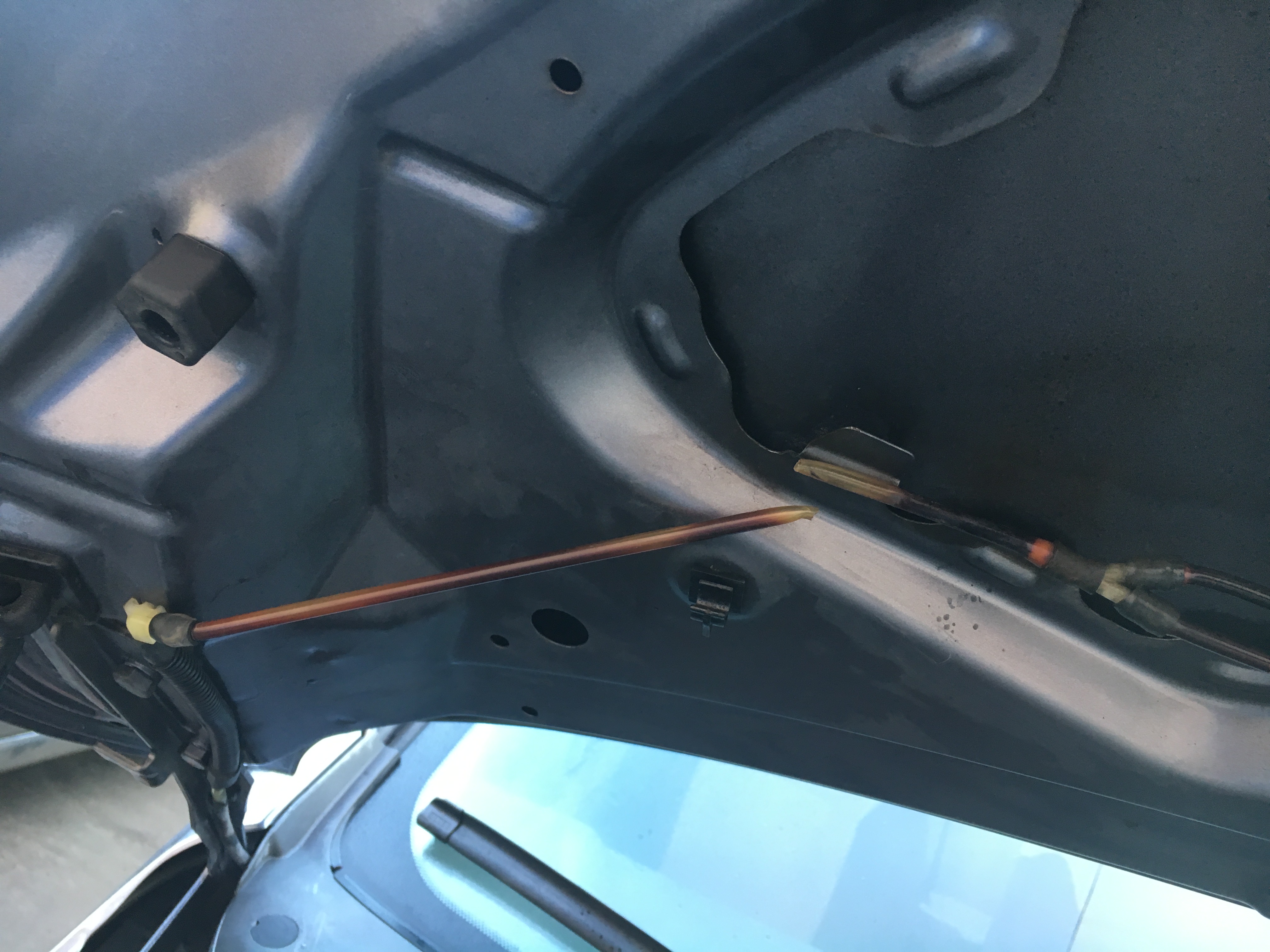

в процессе попытался снять трубки омывательной системы - но не тут-то было... За 7 лет они превратились в дубовые трубы. В итоге , при снятии трубка была сломана. Ну ничего, диагноз поставлен, поэтому что делать с остальными все ясно. На форуме читал, что ребята ставили трубки с капельниц. Так как аптек сейчас много - проблемы не ощущалось.
После капот был обезжирен и вырезаны лекала с бумаги

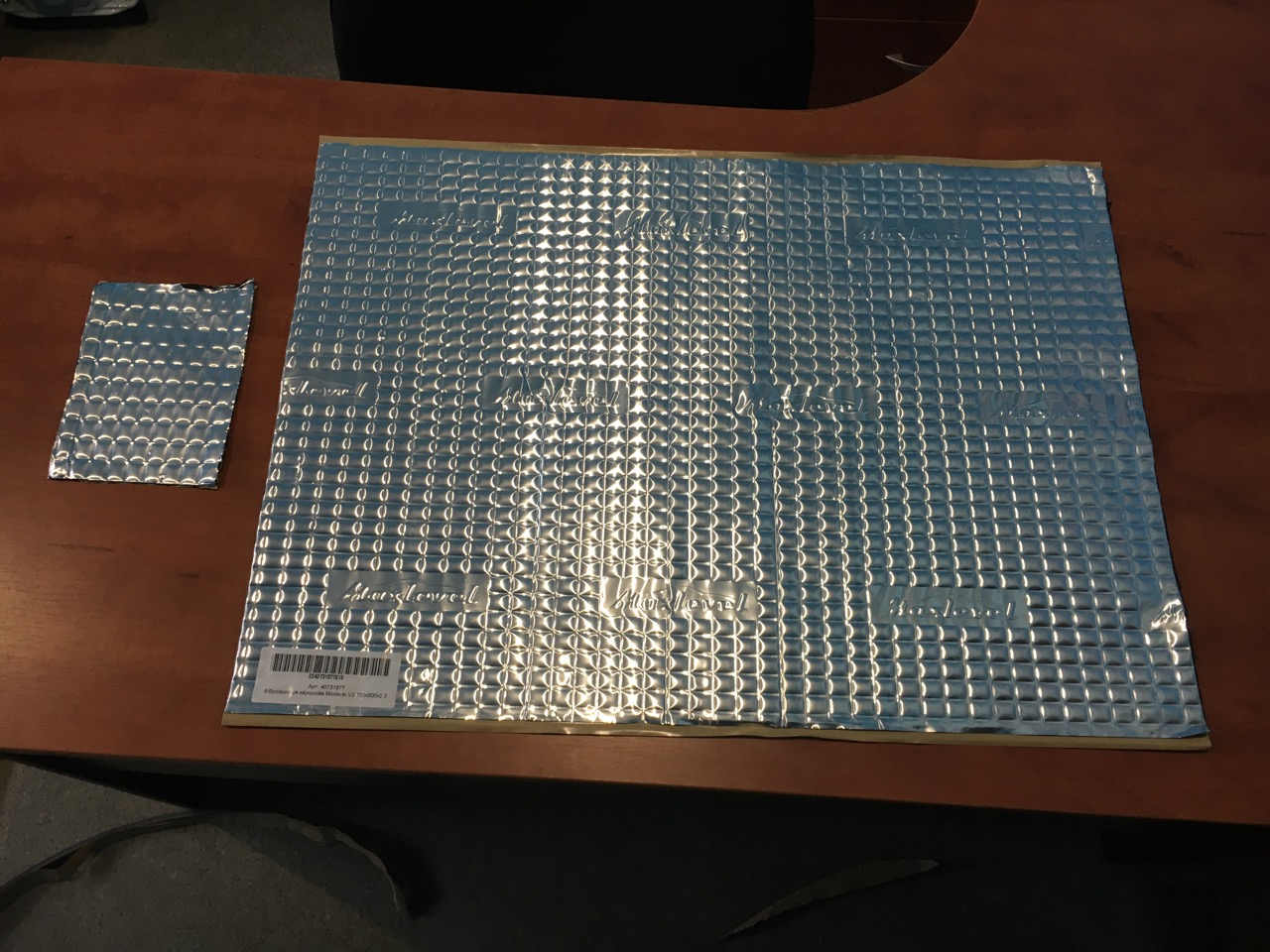

Вырезал вибру

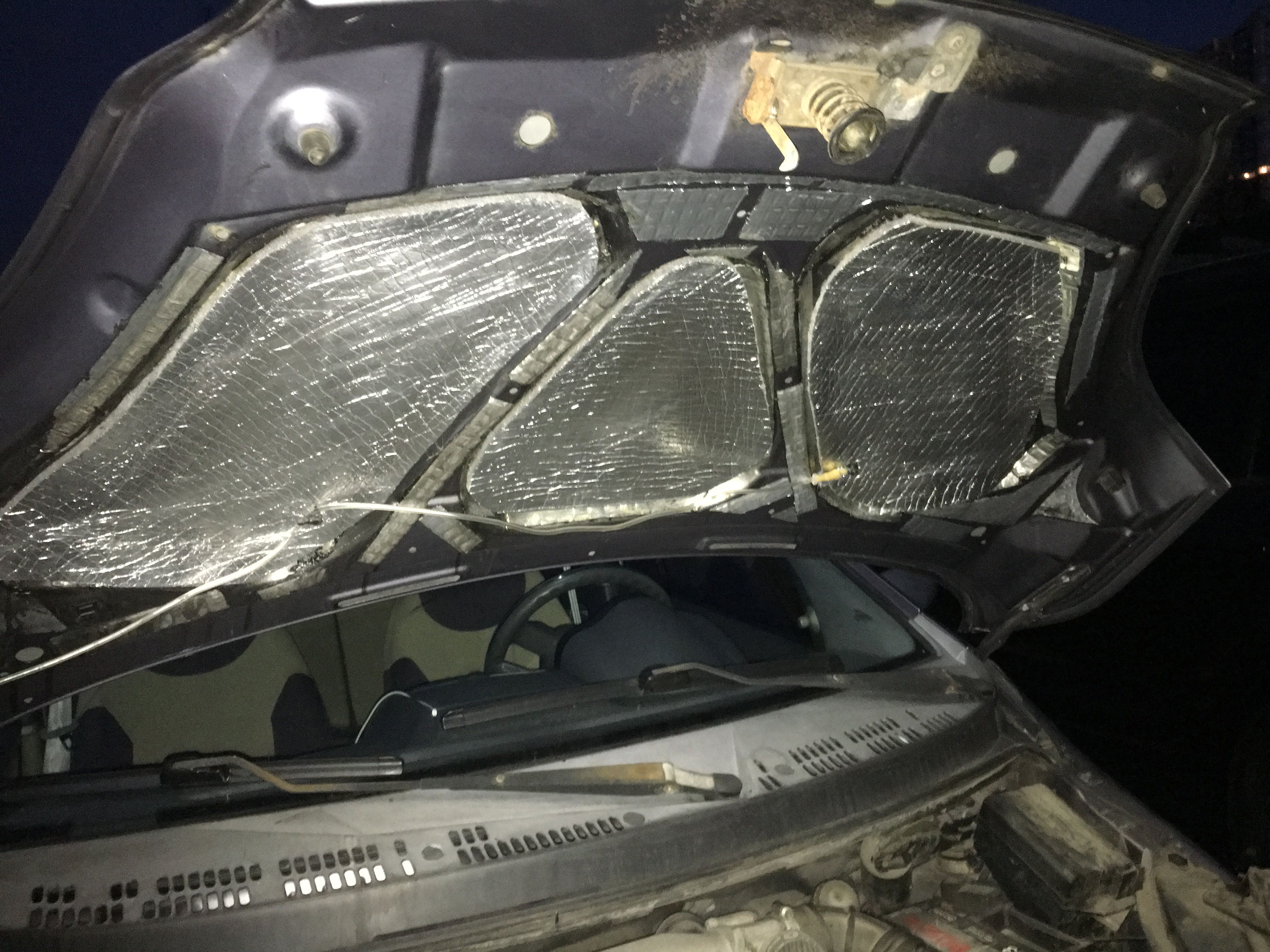

Процесс наклеивания был у меня таким: сначала феном грею капот (ту часть, на которую буду клеить), потом грею кусок вибры, держа ее на руке, потом клею вибру и разглаживаю валиком
Подошел коллега, говорит, что не нужно предварительно греть феном - сначала наклеиваешь, а потом греешь и раскатываешь. Так оказалось удобнее)))
После проклейки первого куска , вспомнил одного из форумчан, который писал, что не обязательно вибро покрыть все 100% поверхности и согласился, что лучше отрезать меньший кусок, но удобно его проклеить и раскатать.
Когда проклеил третий большой кусок - простучал капот сверху пальцем и мне показалось, что этого недостаточно ))) - много еще пустого звука - поэтому проклеил еще полосками

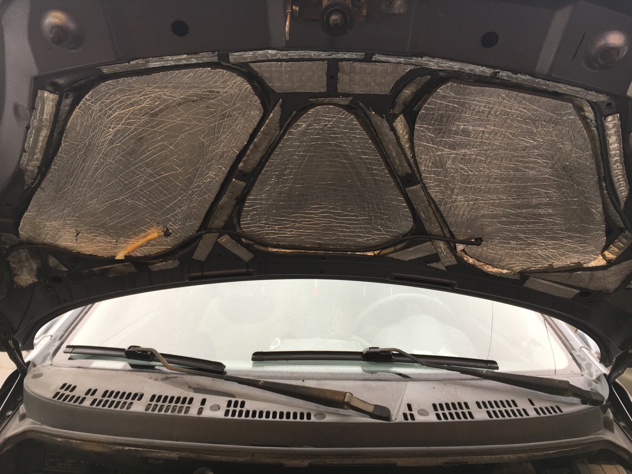

Мой первоначальный план был таков: вибра , сверху шумка.
после того, как проклеил вибру - посмотрел и подумал, что лучше всего будет здесь смотреться сплошной лист на клею да и на клипсах. Но, так как капот не ровный, решил максимально постараться его выровнять, путем проклеивания шумки в углублениях, а потом сверху будет сплошной лист.
Обезжирил, нанес клей на капот и на шумку, подождал немного и приклеил
Также запланировал пропустить систему умывания)) между двумя листами шумки.
Поехал в аптеку, купил две системы...
Итого: 30 грн
Как же все мельчает! системы уже такие тоненькие, что их не натянешь(((
Дабы не остаться совсем без омывателя - скрутил временную на 1 распылитель водительский. Завтра планирую найти , купить и установить нормально.
к 17-00 закончил
всю прелесть ощутил тогда, когда закрывал капот. ВОТ ЭТО ЗВУК!!!
отредактировал фото после комментария

Повідомлення Re: Бортовой журнал BezBeerNetLife - часть 2
Очень познавательно. Но хотелось бы лучше рассмотреть вложенные фото. Они у Вас добавлены так, что нет возможности их увеличить. :rtfm:
Фото мелковато. :umnika:
спасибо за комментарий. Исправился

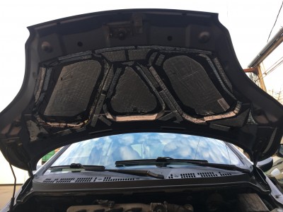

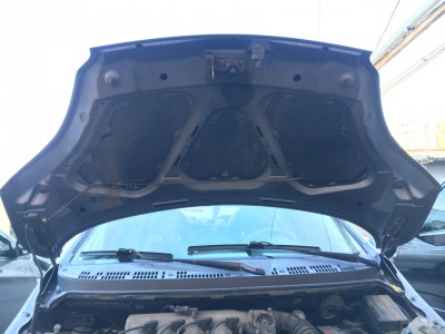

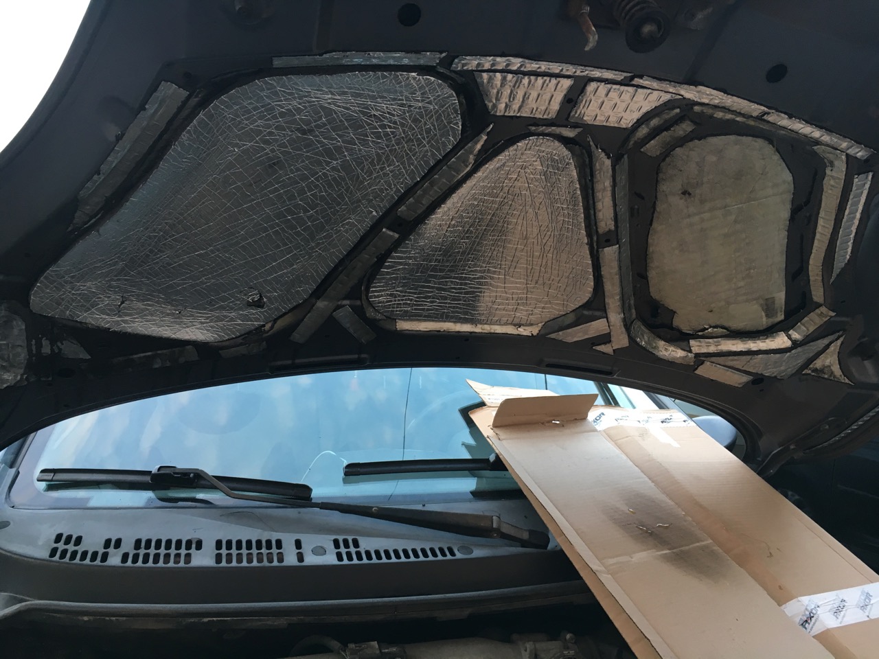

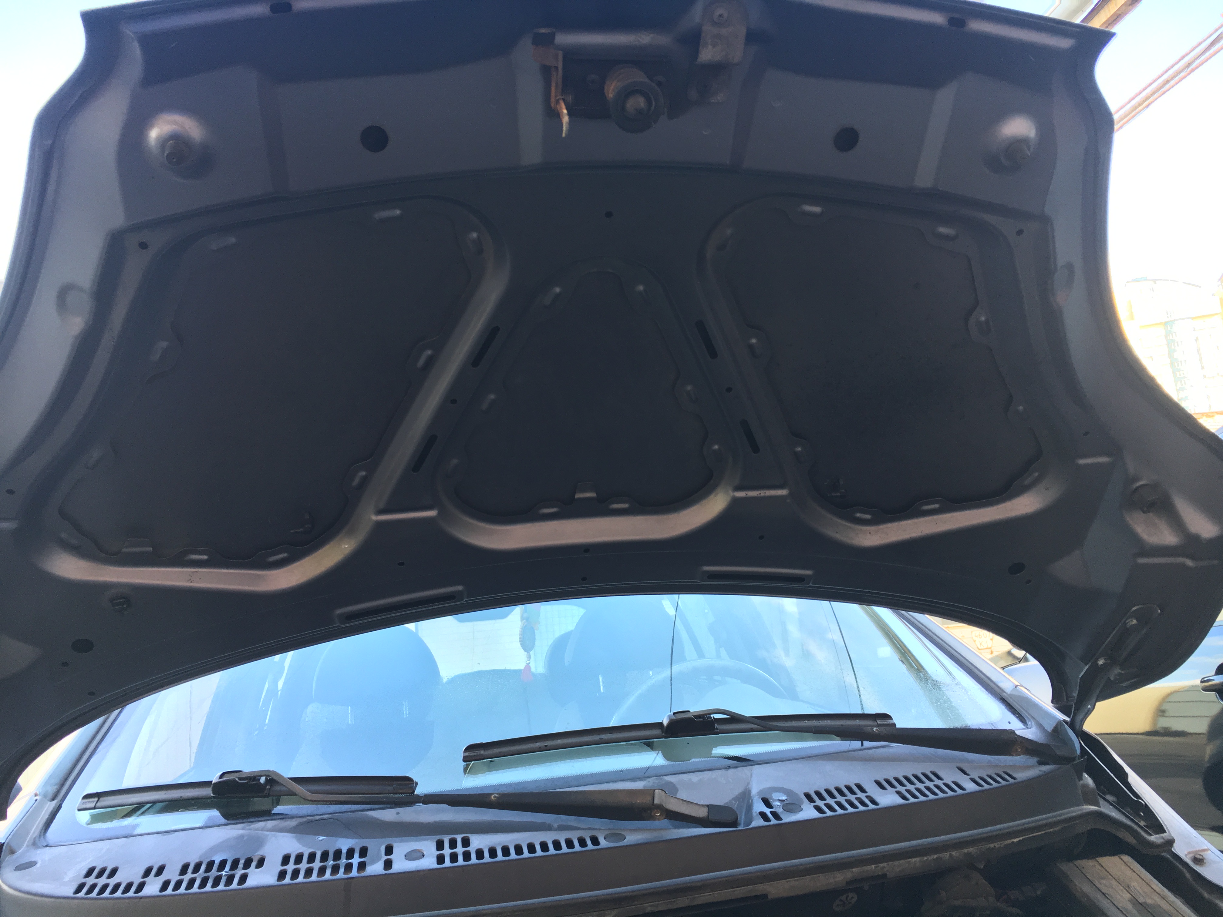

В субботу было решено доделать начатое.
Погодка была не очень - мелкий моросящий дождик с самого утра , временами приостанавливающийся.
Поехал на ближайший авторынок на улице Вереснева, купил пистоны от ГАЗели 15 штук по 3 грн = 45 грн, резиновую шлангу 1 метр = 25 грн (продавали 1 метр и 1,4 - нужно было брать 1,4).
Также созрел план немного изменить мой первоначальный план - родилась идея сделать все очень красиво сплошным листом, но так как у меня шумка была размером 1м х 0,5м - я решил прикупить шумку большего размера, а на нее наклеить мою имеющуюся 2мя кусками. Купил шумку 4 мм без отражателя в рулонах 1м х 2м (хотя мне нужно было всего лишь 1,2 м - продавец наотрез отказался продавать не кратно метру). 2м х 120 грн = 240 грн
Итого: 310 грн
первым делом установил резиновую трубку омывателя
затем вымерил и вырезал шумку 4 мм, под нее вымерил и вырезал шумку 8 мм
также промазал клеем (хотя шумка также имела клеевой слой) и приклеил
"клеить 4 мм по удобству намного комфортнее" - вспомнил я прочитанный форум, разглаживая шумку. Действительно, 4 мм НАМНОГО удобней, чем 8 мм.

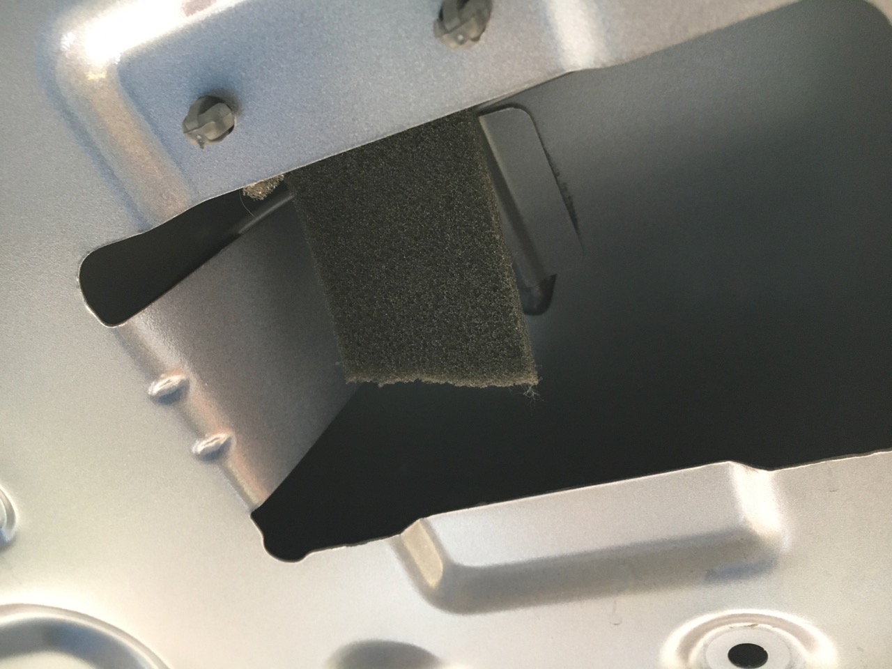

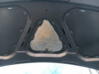

дальше по моему новому плану необходимо было клеить еще 8 мм с отражателем, но дождик все усиливался и нарисовалась проблемка - если наклеить еще 8 мм - то тогда держатель капота некуда будет защелкивать - клипса будет под шумкой. Совокупность этих факторов привела меня к изменению моих планов и я приступил к установке клипс.
Я предвидел данный шаг, поэтому сфотографировал детально расположение отверстий в капоте, чтобы потом их можно было найти. Для поиска отверстий использовал шило. В некоторых местах клипсы делал короче.
мне кажется, что двигатель слышно теперь более мягче))))
работу по обесшумке капота считаю завершенной
в принципе, основная задача была - попробовать . Попробовал и мне понравилось - и процесс и результат. Если завтра погода позволит - попробую поработать со вторым легким участком - багажником.

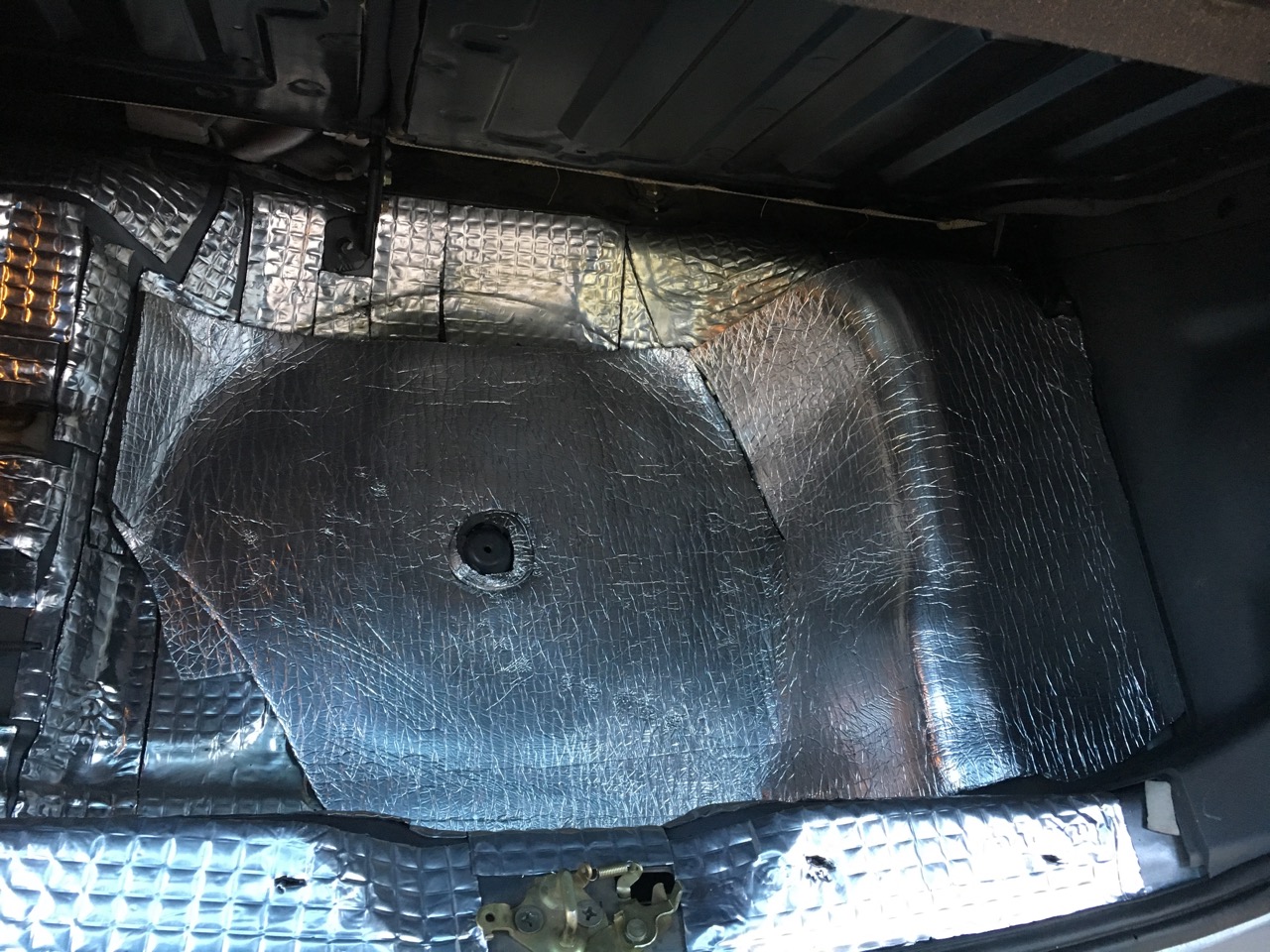

проснулся утром и первым делом прислушался - как погода за окном?
немного постукивал дождик по карнизу, но потом распогодилось)))
грех было не воспользоваться таким шансом.

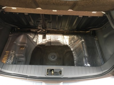

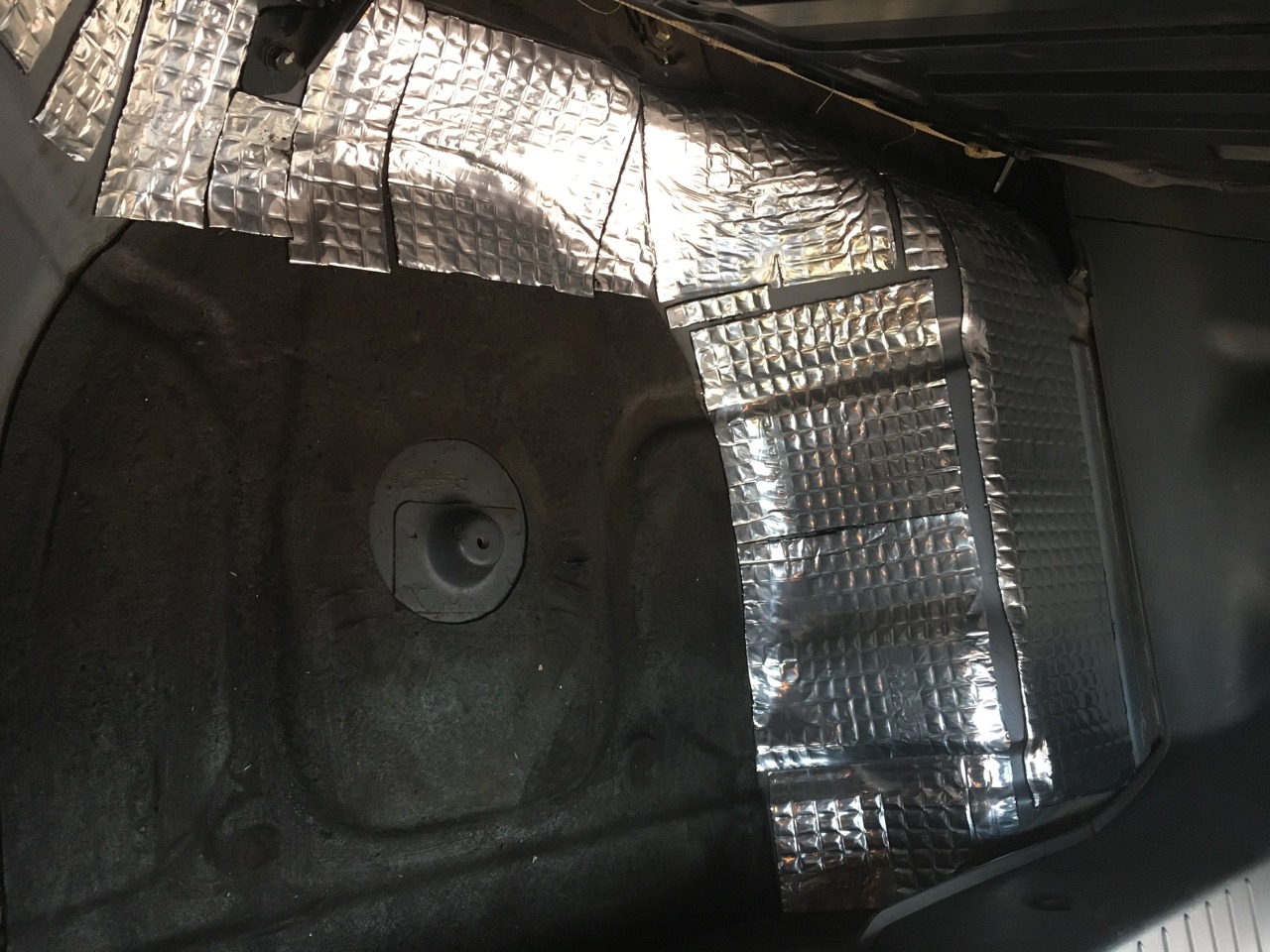

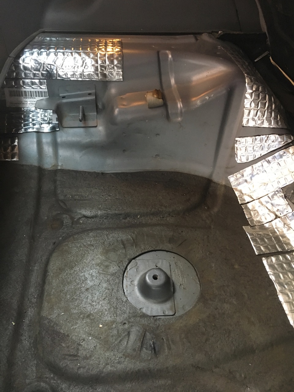

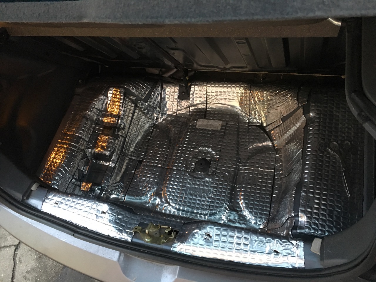

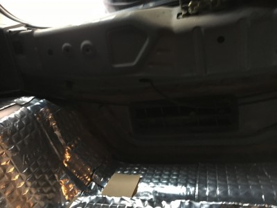

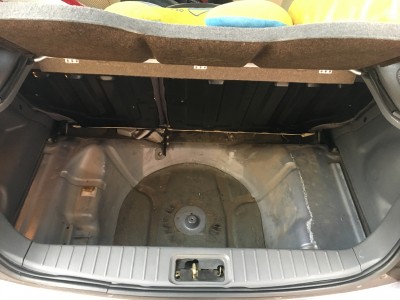

с багажника все вынул,
и по стандартной схеме - очистил, обезжирил.
оценил наличие материала

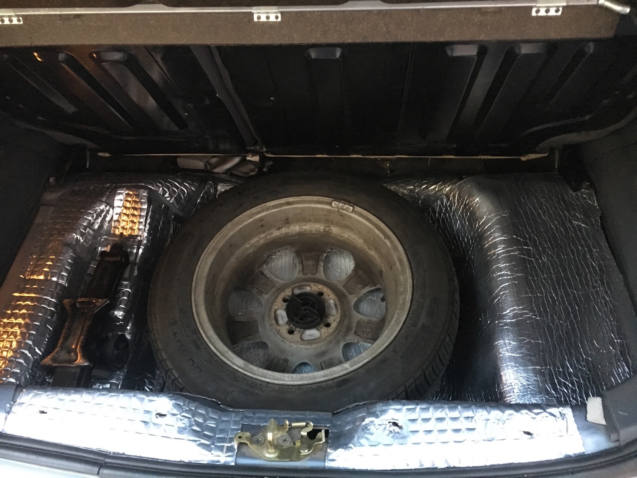

и понеслась

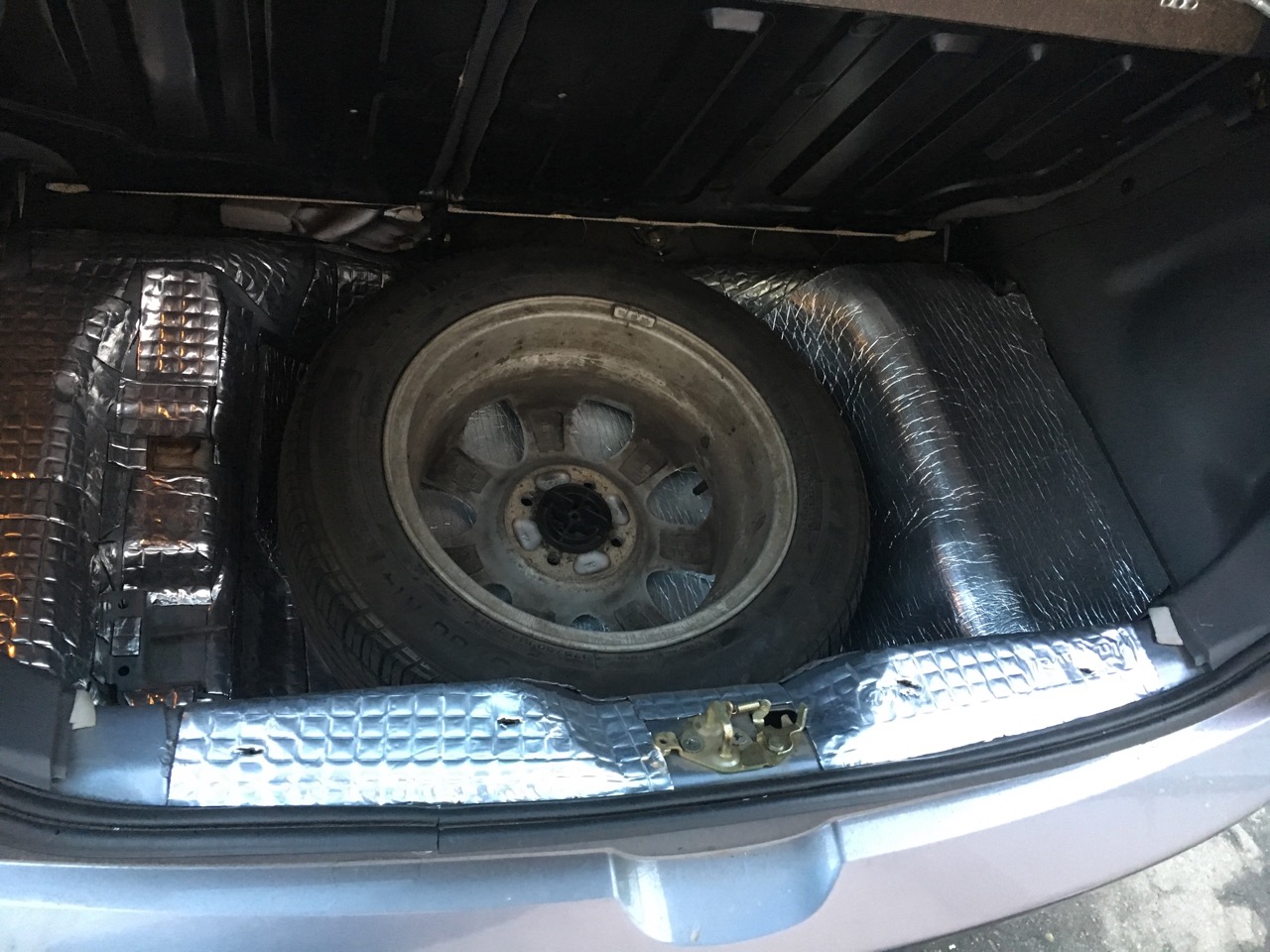

правда, материала хватило не на много
процесс уже пошел, погода хорошая и было принято решение "взять еще по одной)))"
быстренько смотался в Эпицентр , купил 3 листа шумки 8 мм ( 3 х 117 грн = 351 грн) и 4 листа вибры (4 х 79,98 = 319,92 грн)
Итого: 670, 92 грн

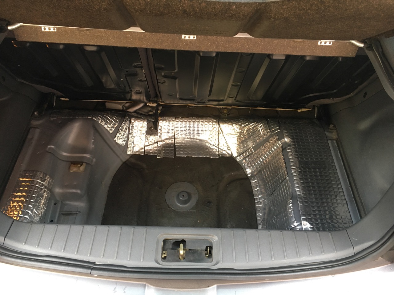

и процесс пошел
все доступное открытое пространство было завибрировано, погодка была отличная, материал был в наличии...

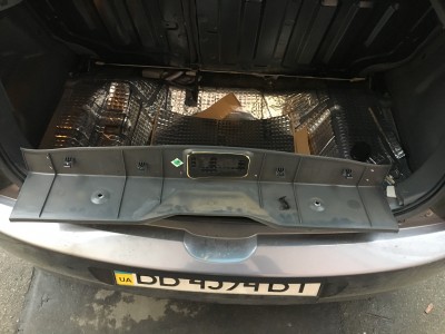

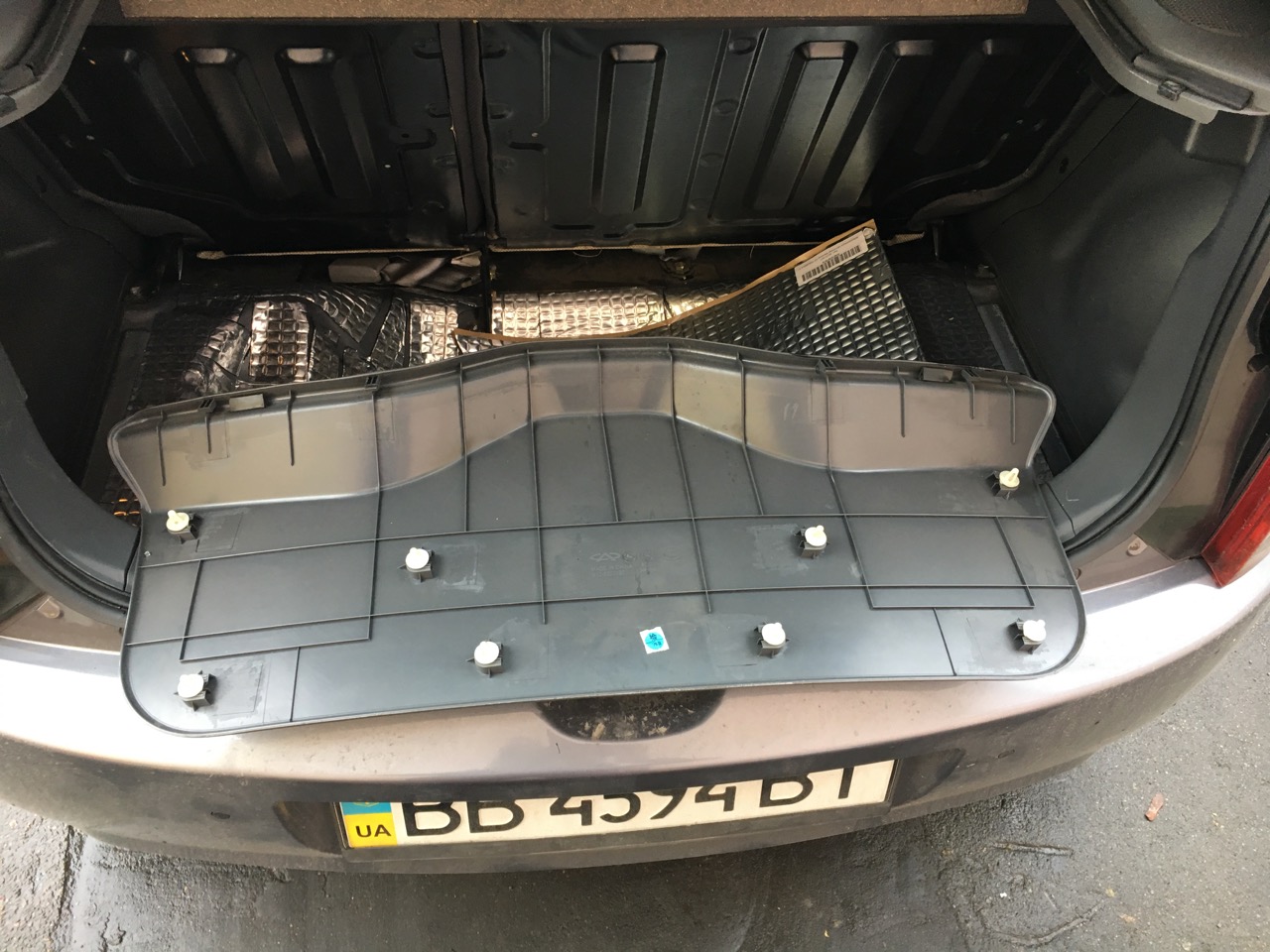

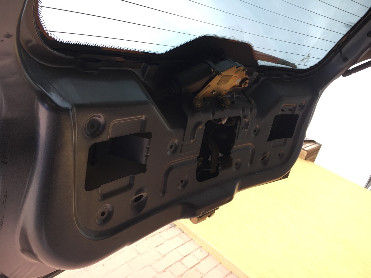

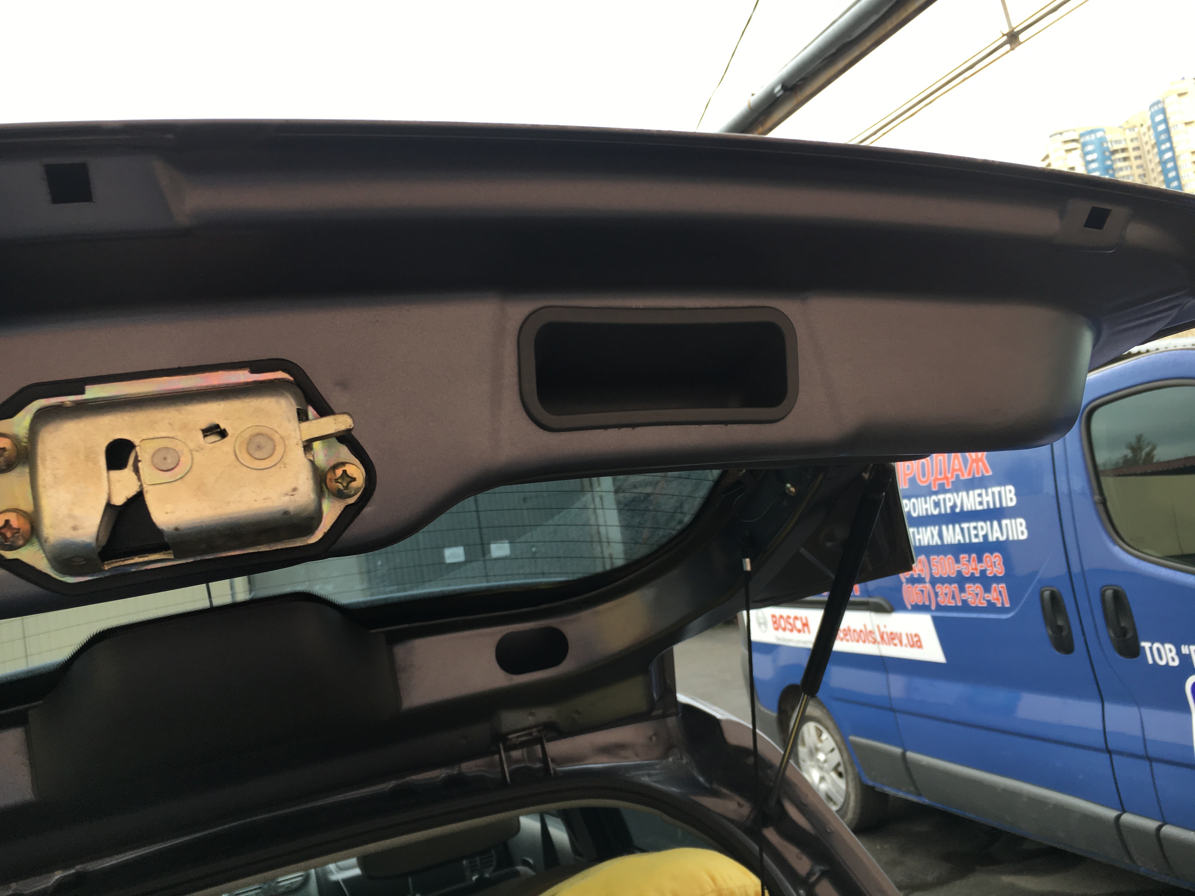

и поглядел я в сторону 5й двери
начал интуитивно с ручки
маленькой отверткой поддел обшивку справа внизу
снялось все очень легко, все пистоны остались целыми

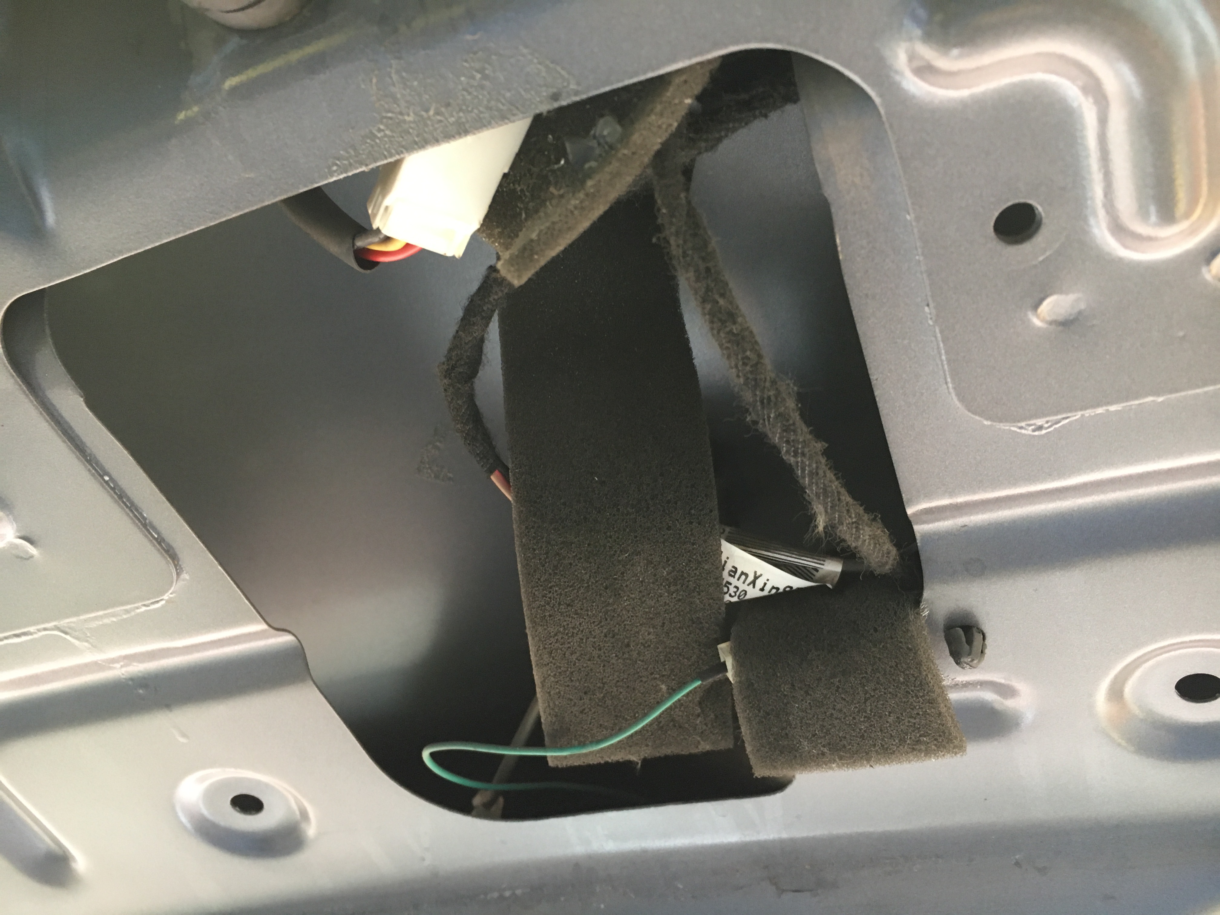

все пусто, тарахтит как консервная банка.
провода как-то обмотаны китайской шумкой и еще два кусочка 10 см2
после этого протер внутри
для удобства обезжиривания воспользовался распылителем - очень удобно доставать в труднодоступные места. Потом все высушил , воспользовавшись феном.

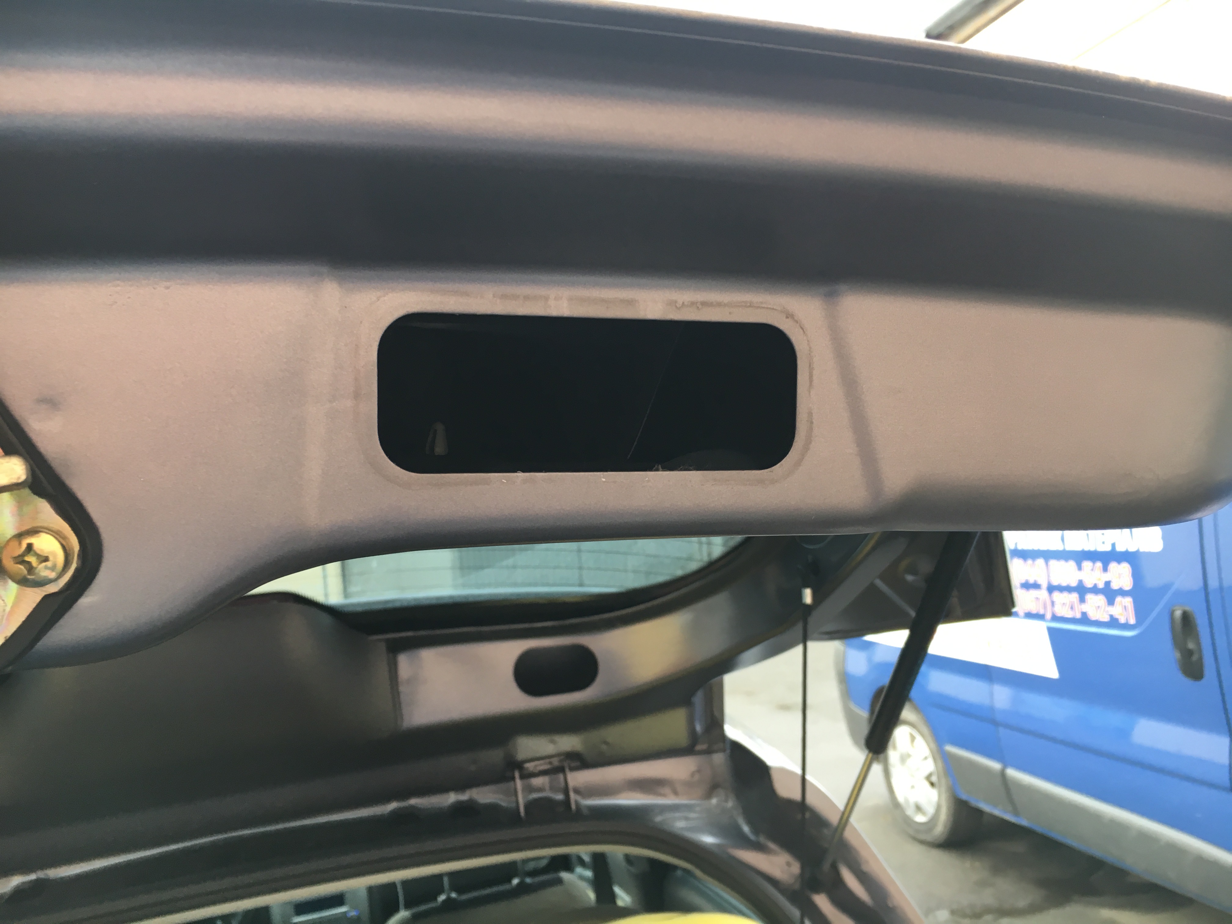

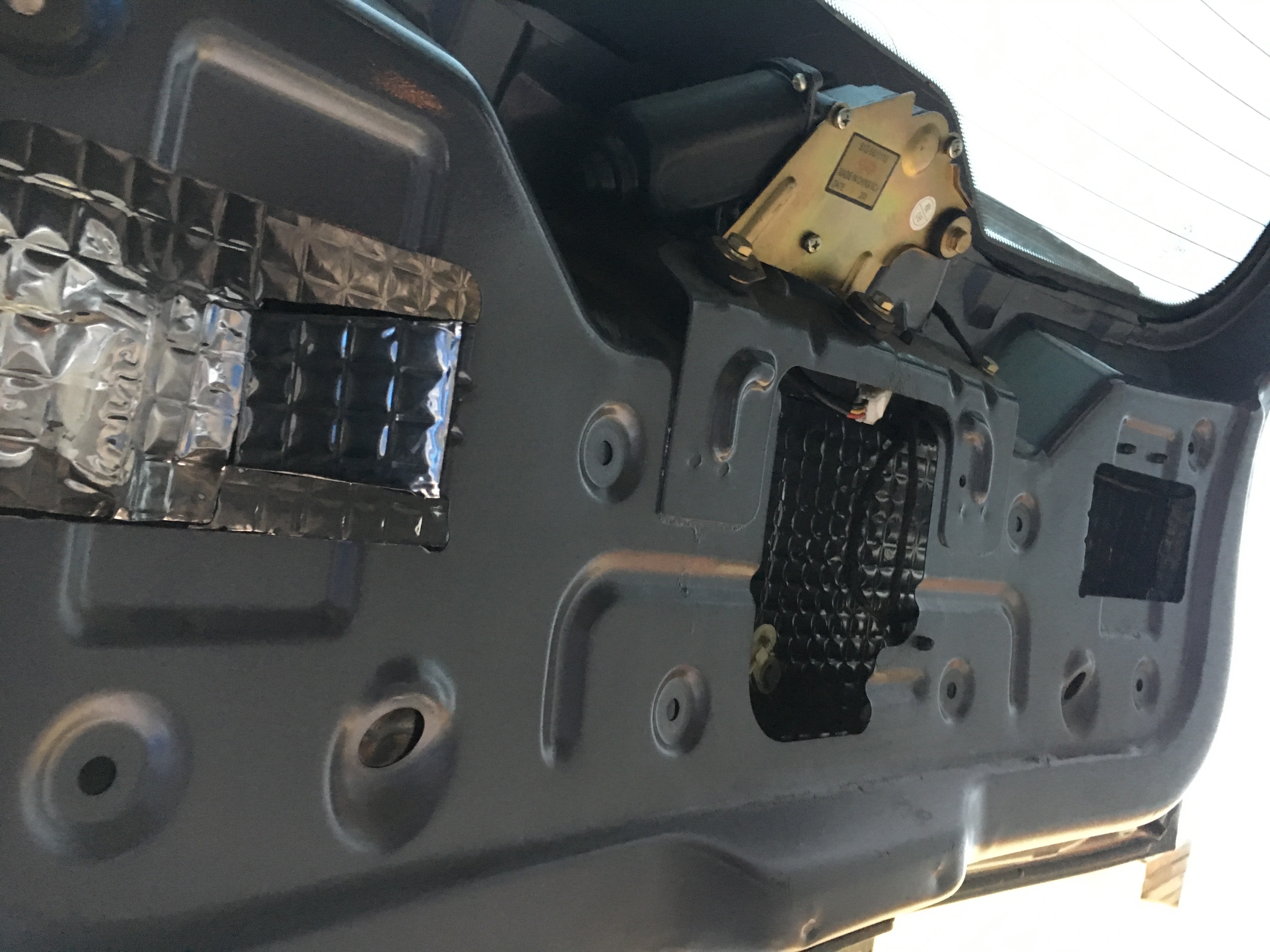

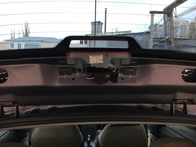

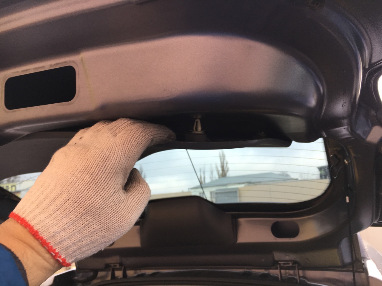

также снял крышку верхнего стоп сигнала

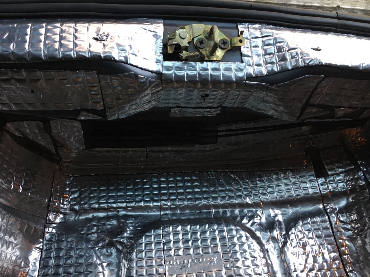

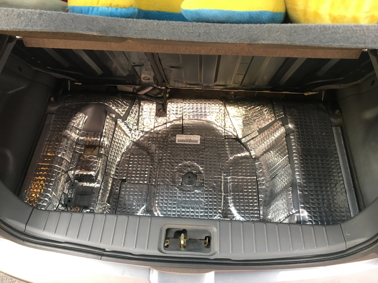

после того, как вся 5я дверь была завибрирована, глаза искали куда еще посмотреть, а руки тянулись...
две клипсы снялись и накладка у меня в руках
как оказалось, там интересная решетка
завибрировал и там
результат работы проклейки вибры 5й двери

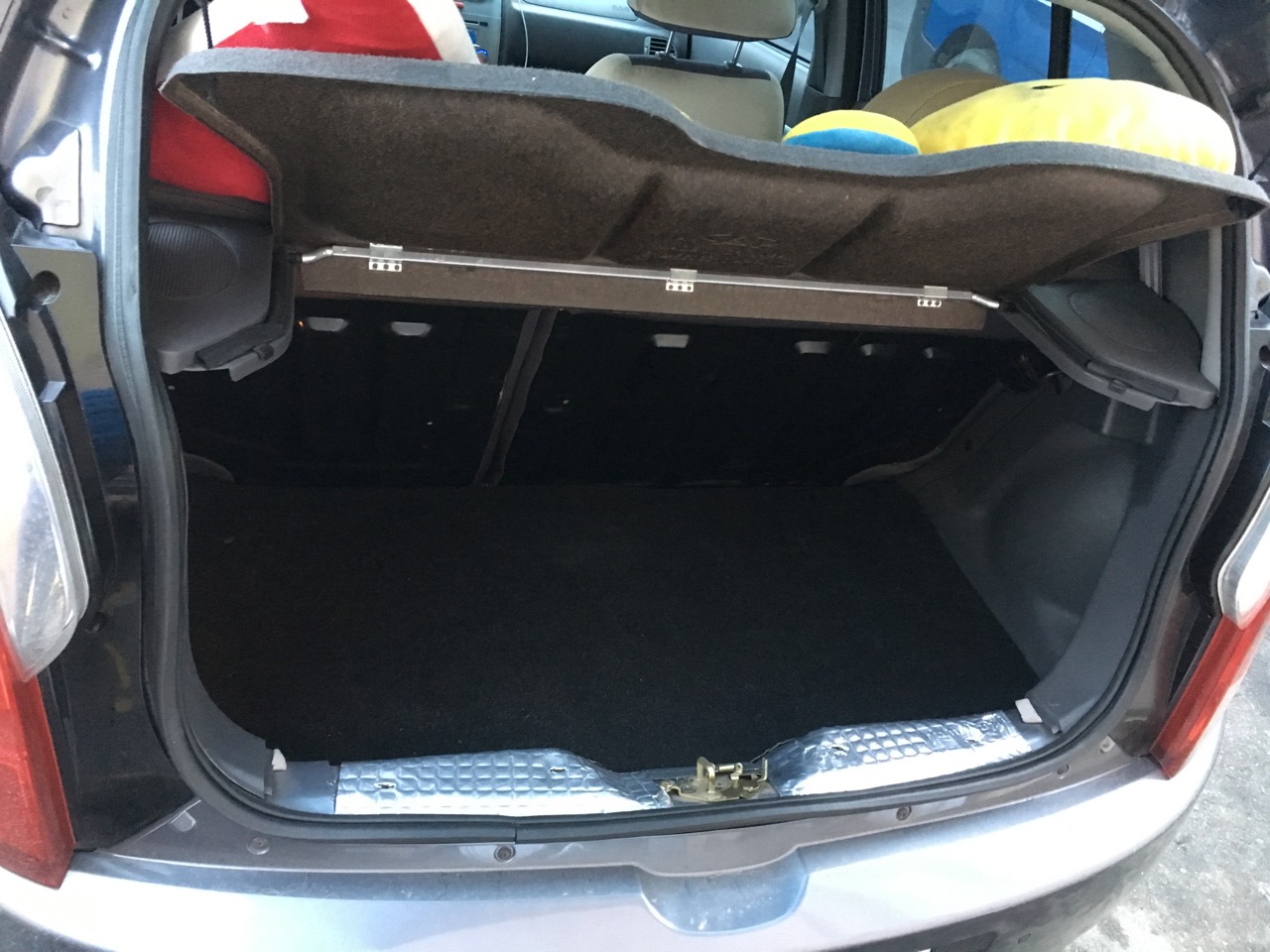

когда все возможные места были завибрированы (ушло 1,2 куска с утра и 3 куска, купленные позже), пришла пора клеить шумку
взял лист, который был подготовлен для шумки капота , примерил и нанес клей
банка клея закончилась и работа на сегодня тоже.
запаска и домкрат встали на свои штатные места отлично
демонтированные пластиковые обшивки планирую изнутри обклеить шумкой 4 мм
