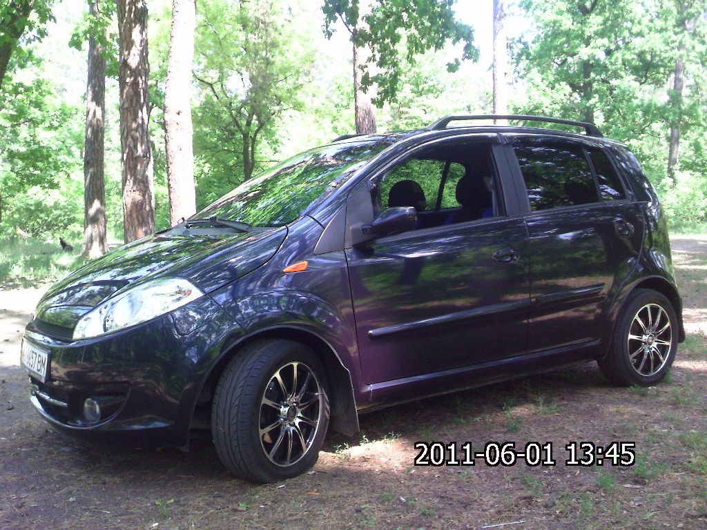

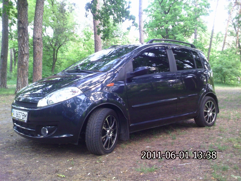

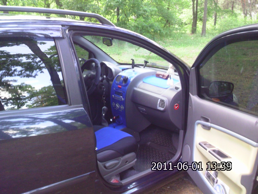

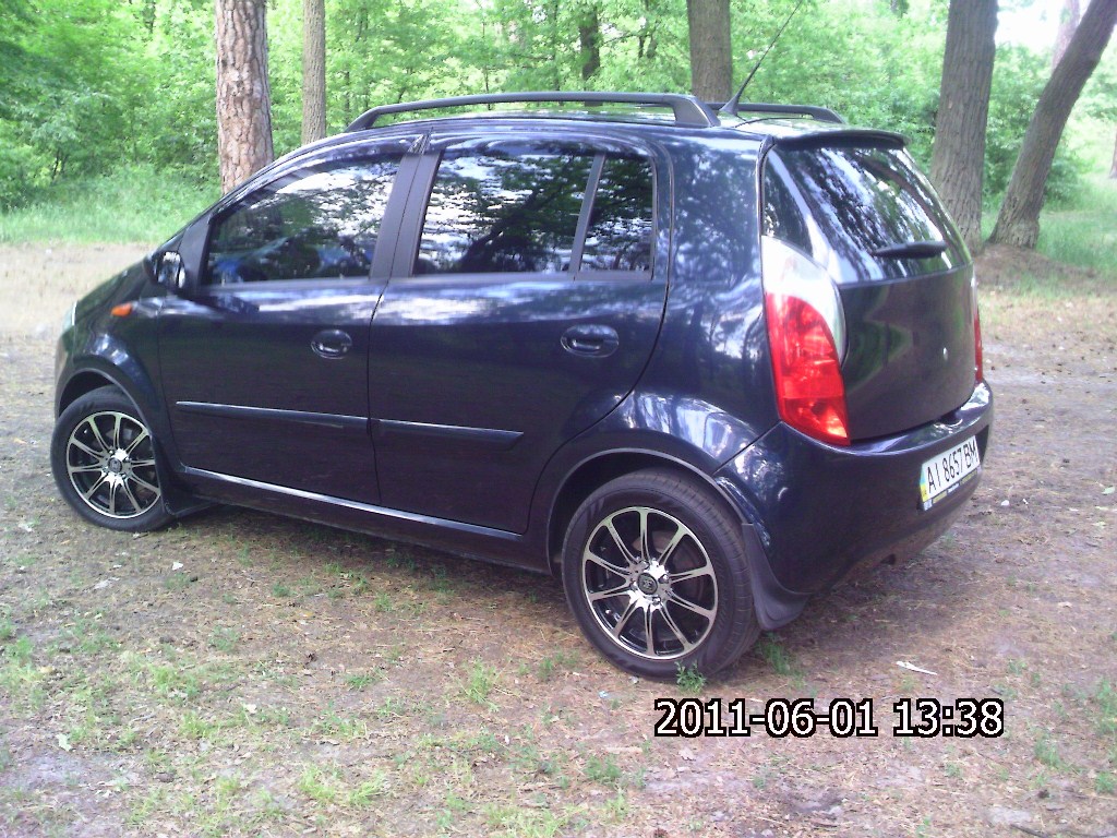

Обещанные фото Кимки с тонировкой :spruce_up:

Очень классно. Но в живую лучше. :frends:
Но я бы еще карты дверей сделал бы синими.

Так все еще впереди ;)

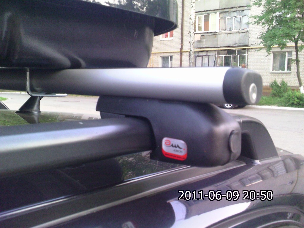

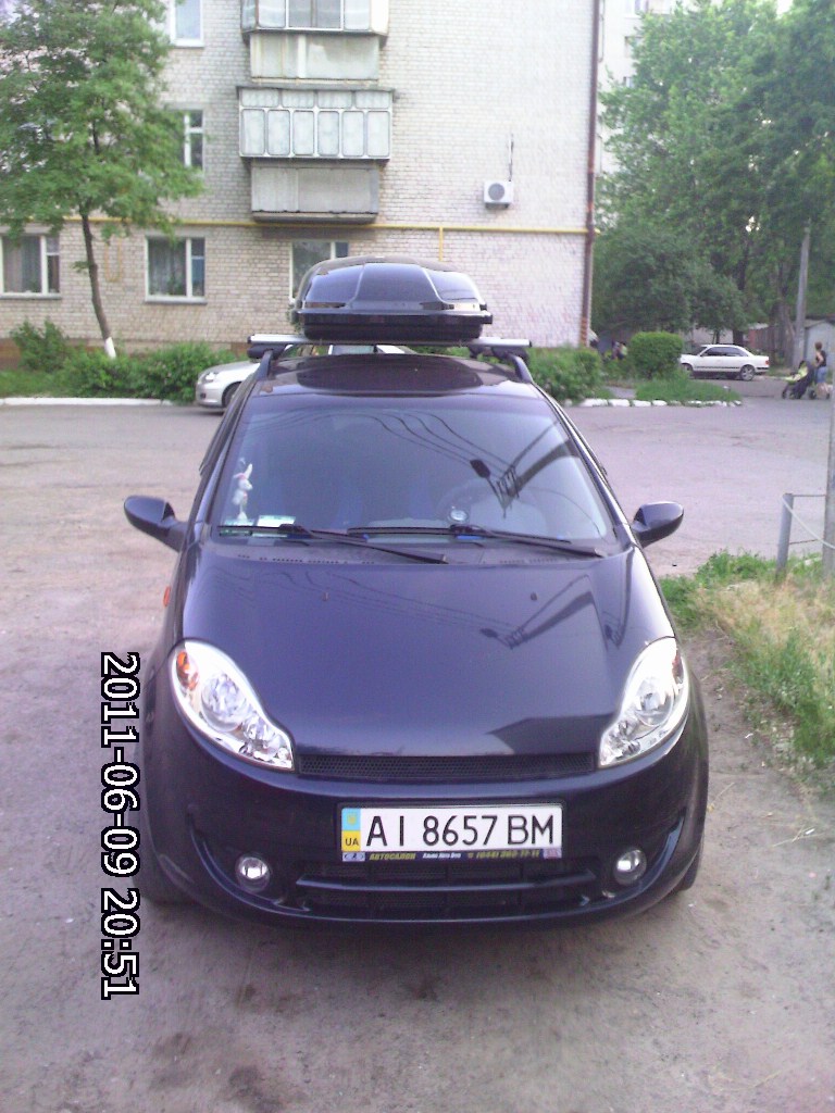

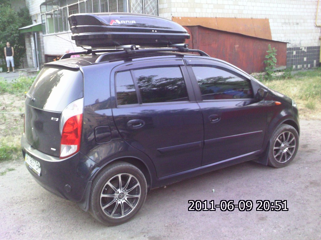

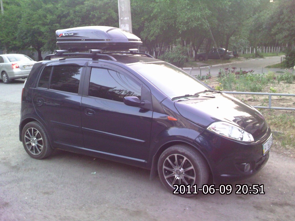

29500км. Приобрел новую игрушку :idea: :idea: :idea: . Багажник на рейлинги Amos AM Nowy и Автобокс Menabo Mania 320 Black. отдал 2750 за весь комплект. Уже спрятал туда запаску, мангал, лопату и удочку :oops: Первые впечатления : 1) Появилось чувство неуверенности в габаритах по высоте ( дело привычки) 2) При порывах бокового ветра реально чувствуется дополнительный парус 3) на первый взгляд машинка стала менее динамичней ; разговоры о аэродинамических шумках преувеличен.
Расход буду замерять. А в целом я очень доволен тем местом под багаж которое появилось. Теперь присматриваю палатку и другую утварь для пикников и активного отдыха :drag:

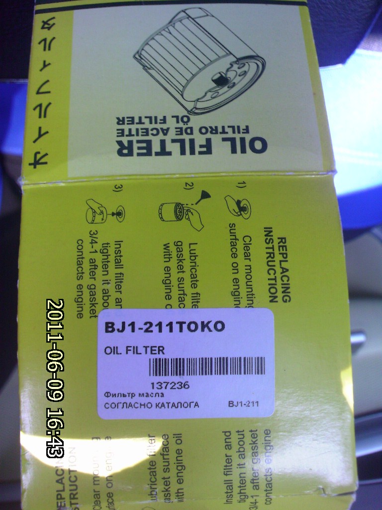

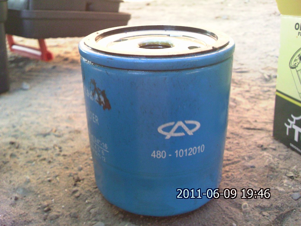

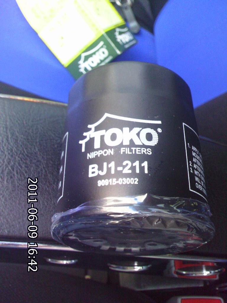

1)Поставленный в прошлый раз фильтр не в дугу :grin:, постоянно подтекало масло из под резинки, дотягивать пробовал но ничего особо не давало. Только на время.Вывод больше такой покупать не буду и другим не советую (см. фото) поставил новый ТОКО BJ1-211 (30 грн) посмотрим ка он отработает. По параметрам он на 4мм выше родного, но стал как родной.

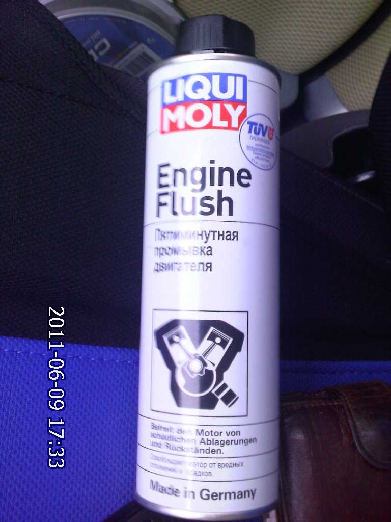

2)Перед заменой залил промывку пятиминутку (см ниже, цена 43 грн) старое масло немного потемнело но слились янтарного цвета, по сравнению с ТО на 20000 - это земля и небо, то было как смола…

Также сделал пару фото боксика и поперечин багажника, все на ваш рассмотрение Критику по данному поводу не принимаю, это мой выбор :spruce_up:

А почему не взял повзрослее фильтр - мановский например? С маслосистемой шутить не стоит! А разница в цене 5-10 гривен - роли не играет! Но маслу респект не жлобишься (если точка проверенная - то арал очень даже хорошее масло - кастролы и мобилы турецкого разлива не попадают), еще фильтр нормальный и будет бест!

Движки с гидрокомпенсаторами вообще не рекомендуется промывать промывкой.
Эта процедура рекомендуется только при смене типа масла или производителя.
Если все время лить одно и тоже масло, одного производителя, зачем промывать то?
Современная синька и полусинька обладает отличными моющими свойствами и так.
Тем более, если хозяин один, он знает что и когда лили в мотор.
Промывочная пятиминутка желается из отходов производства, из самого дешевого масла, в которое заряжают комплект моющих присадок.
Эта промывка обеспечивает плохую смазку мотора и агрессивна к сальникам и уплотнителям. Недаром она пятиминутка и гонять на ней мотор под нагрузкой и дольше 10 мин. нельзя.
К тому же промывка из мотора полностью не сливается никак. В моторе остается где то около 0,3-0,4 литра (это легко видно если прикинуть разницу между заливаемым и слитым маслом). И эта оставшаяся бурда смешивается с заливаемым хорошим маслом.

В том вся и соль что после того как мне залили официалы на 1ТО - ВР , даже такое же масло которое и в первый раз заливали ( MOL Dynamic ) тоже потемнело больше чем в первый раз :wizard: Вот я и решил все же промыть движок и залить хорошего и другого производителя.
На выходных проверил аэродинамические свойства бокса и пришел к выводу:
1) больше 50 кг грузить не стоит, теряется устойчивость машины в поворотах;
2) при резких порывах бокового ветра значительно ощущается раскачивание машины;
3) при скорости 130-140 км появляется характерный свист
4) расход газа увеличился примерно на 700-800гр. и составляет 9 литров на 100 км в смешанном цикле при полной загрузке
5) полученный комфорт от дополниетельно дагажного пространства, учитвыая моё пристрастие к активному отдыху, перекрывает все выше указанные недостатки

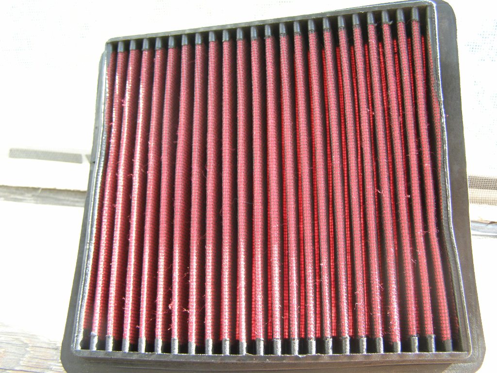

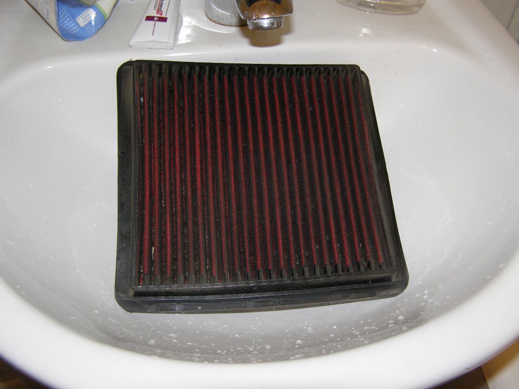

36620км вспомнил :( что давно не заглядивал на воздушный фильтр. и решил сделать ему профилактику :moil: . В результате - потрачено пол часа времени, фильтр выкупан и чистенький остался на ночь сушиться :drag: , утром обработал пропиткой и теперь машинка дышит свежим воздухом :cars:

Млин,а я купил такой для следующей замены. Теперь засомневался, может взять его за... и выкинуть на...
