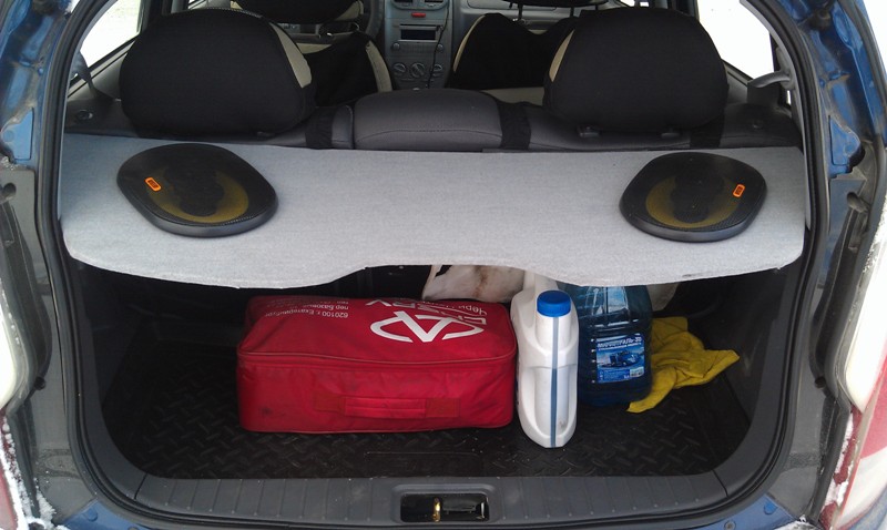

Ранее поставил колонки сзади Мистери. Дубасят мама не горюй! Даже очень нравится! Надо что то думать на счет передних колонок, а то слабенькие они, весь звук сзади :))

Повідомлення Re: Бортовой журнал SknarGV
У меня такие же стояли. С полгода протянули.
конечно не протянут! у ия ж кроме подиумов ничего небыло! а дабстэп на всю катушку пускал небось?
сместить звук можно быстро отключением на блинах сч/вч излучателей.
я это делаю програмно на ГУ сони - слегка картину назад, обрез сч/вч и подъем низов на 40 гц. от саба отказался. правда сзади блины покучерявей.

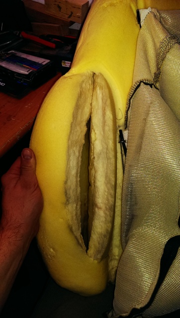

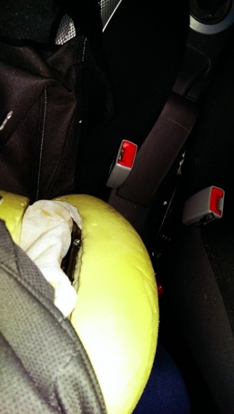

Пробег 28 000км, сегодня меня пырзик добил просто таки. Стал уже давненько обращать внимание на то, что сижу как то странно, вполоборота на право. Удобной посадки не могу найти. А тут сел на заднее сидение и обратил внимание, что на спинке правый валик боковой поддержки как странно оттопырен вправо. Сел на место, сунул руку под спину и офигел - сквозь обивку и чехол пропирал металлический каркас. На фото видно, что поролон порвался чуть ли не сверху донизу, каркас вылез, тонюсенкьая тряпочка ему ну никак не помеха. Короче этот факт меня ну просто добил. Ну пипец какой то. В итоге все выходные я клеил и проклеивал, накладывал полосы ткани, в общем восстановительный процесс. Что сказать, дерьмово, автомобиль подписал себе приговор, все что угодно, но блин это ну просто высадило.
Вчера установил проклеиную спинку на место. Сегодня прокатился, классно. Но осадок остался, тяжелый. У меня даже русское авто такого похабства не допускало, никогда поролон не просаживался а тем более не рвался. Жесть.

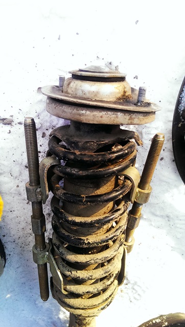

Суббота, на улице -20*С. Солнечно. Решил снимать стойку. Делал прямо на стоянке. То, что увидел - на фото. В принципе автомобильчик не виноват, виноваты криворукие мастера, что у меня проверяли стойки, когда я искал причину стука в подвеске, они же не увидели, что убиты шаровые. В общем получается, что если хочешь сделать хорошо, то делай сам, либо стой над душой и смотри как делают. Короче, чашку верхнюю установили не правильно, со смещением и конец пружины в свое место не сел и когда с съезжал с бордюра, пружина выскочила и начала тереться о лепесток чашки, выдавая жуткий скрежет. В итоге я стянул пружину, правильно ее повернул и все. Сборка обратно. Весь хрен до копейки.
