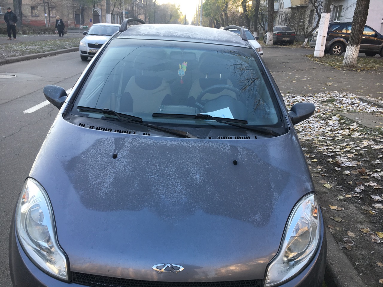

немного подморозило.
23.11.17 выехал с утра, проехал буквально 5 км.
стало визуально заметно результат работы.

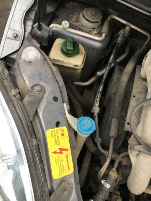

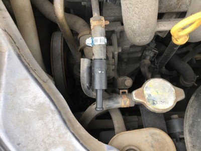

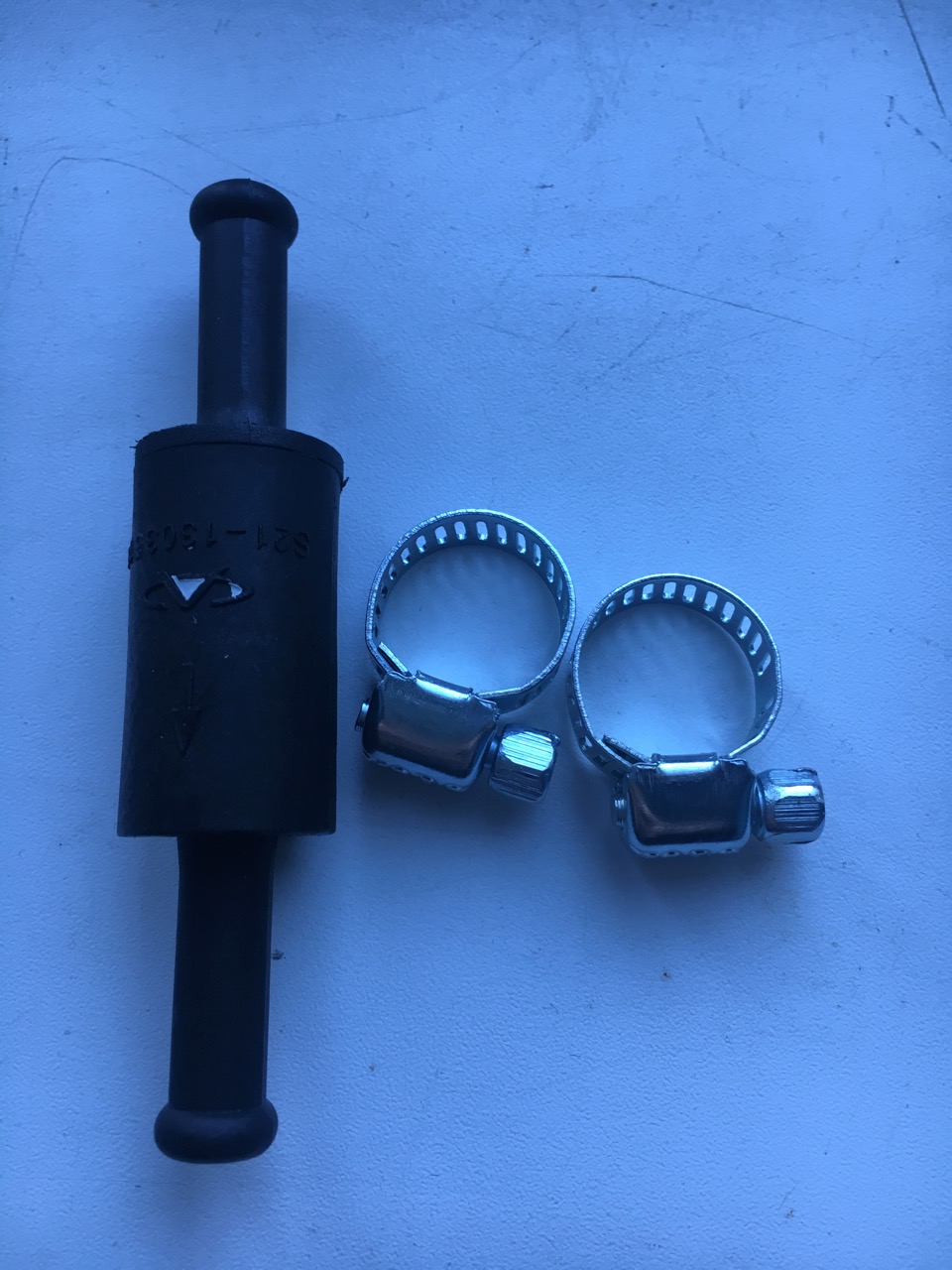

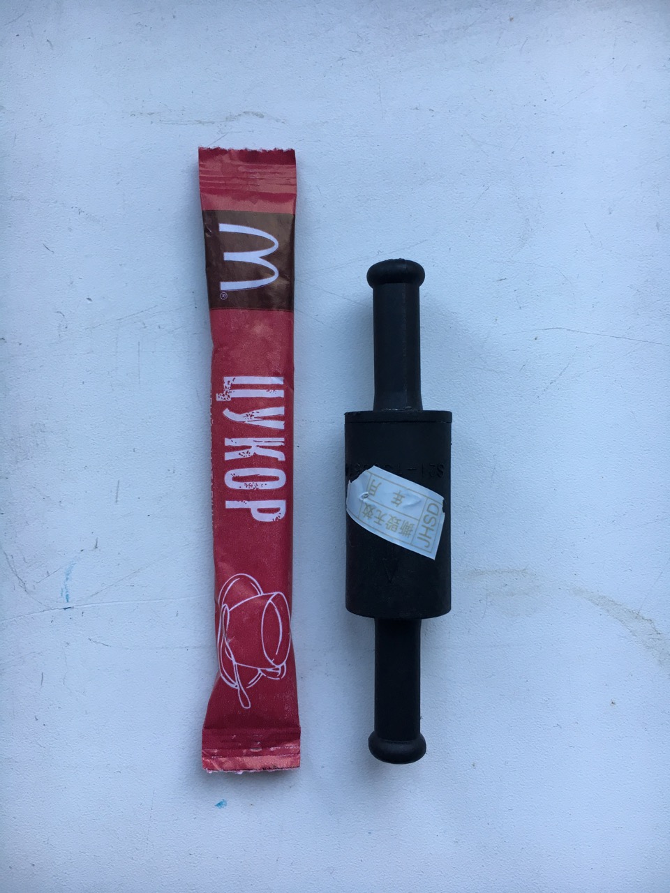

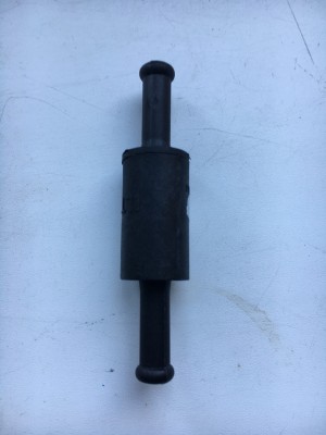

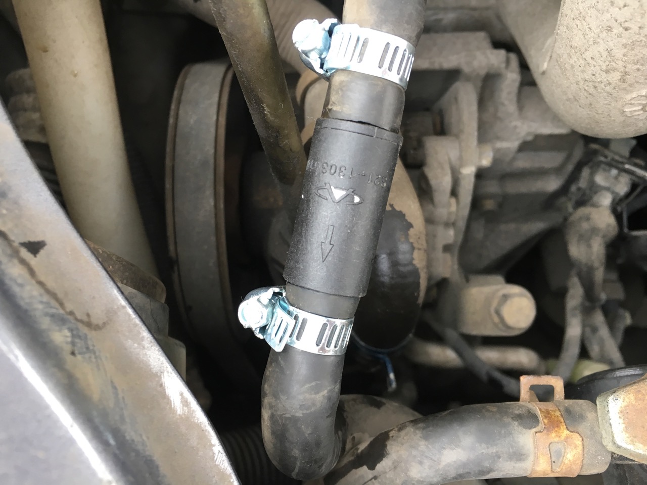

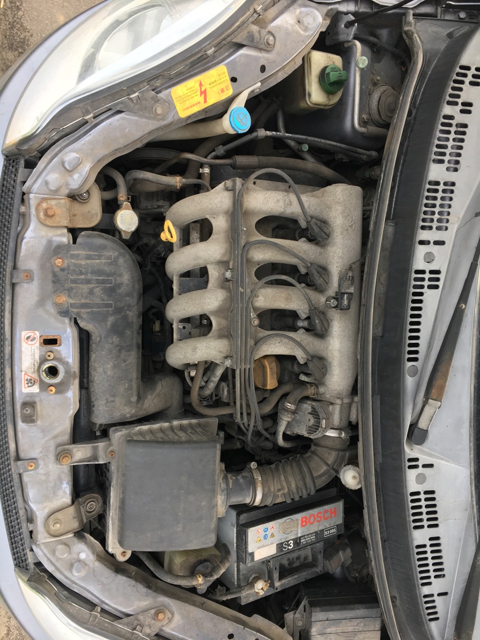

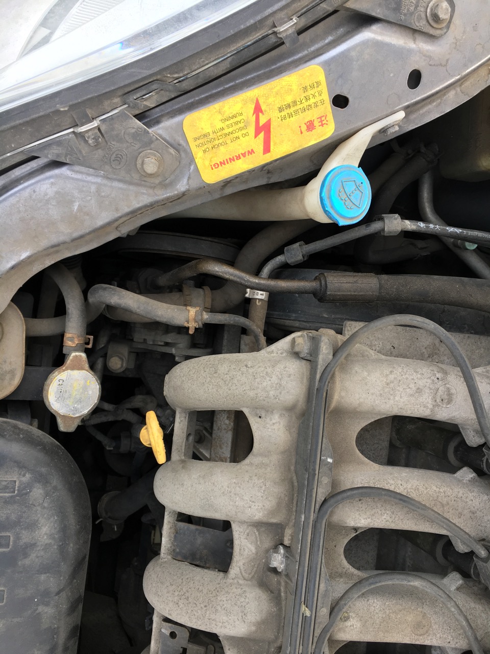

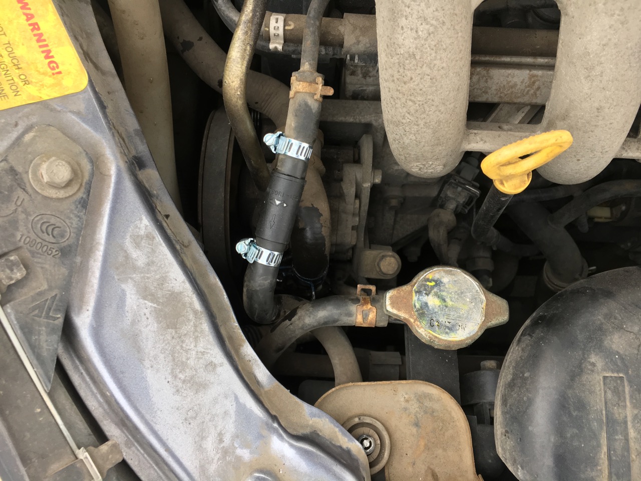

начитавшись постов про супер быстрый прогрев салона - решил и себе сделать.
для этого, на сайте http://www.china-opt.net.ua (не реклама) был заказан за 75 грн обратный клапан. доставка обошлась 35 грн.
но когда смотришь на фото - ну вроде нормальный такой клапан. когда получил его - он такой маленький оказался на самом деле )))

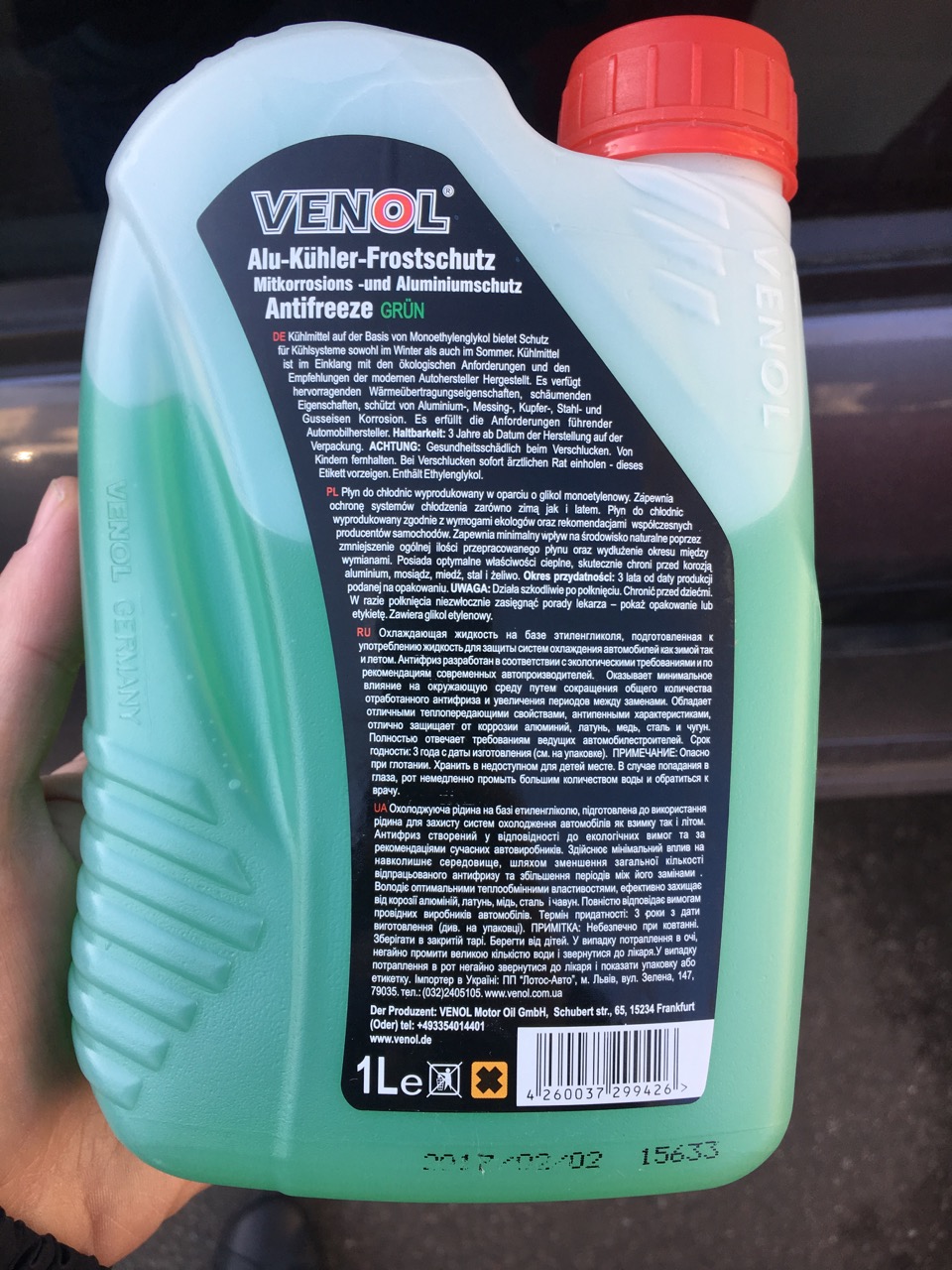

также был приобретен на авторынке ул. Вереснева антифриз на доливку - читал, что нужно 400-500 мл. Был куплен 1 литр VENOL зеленый за 60 грн.
также куплено хомуты 10-16 2 шт по 6 грн = 12 грн

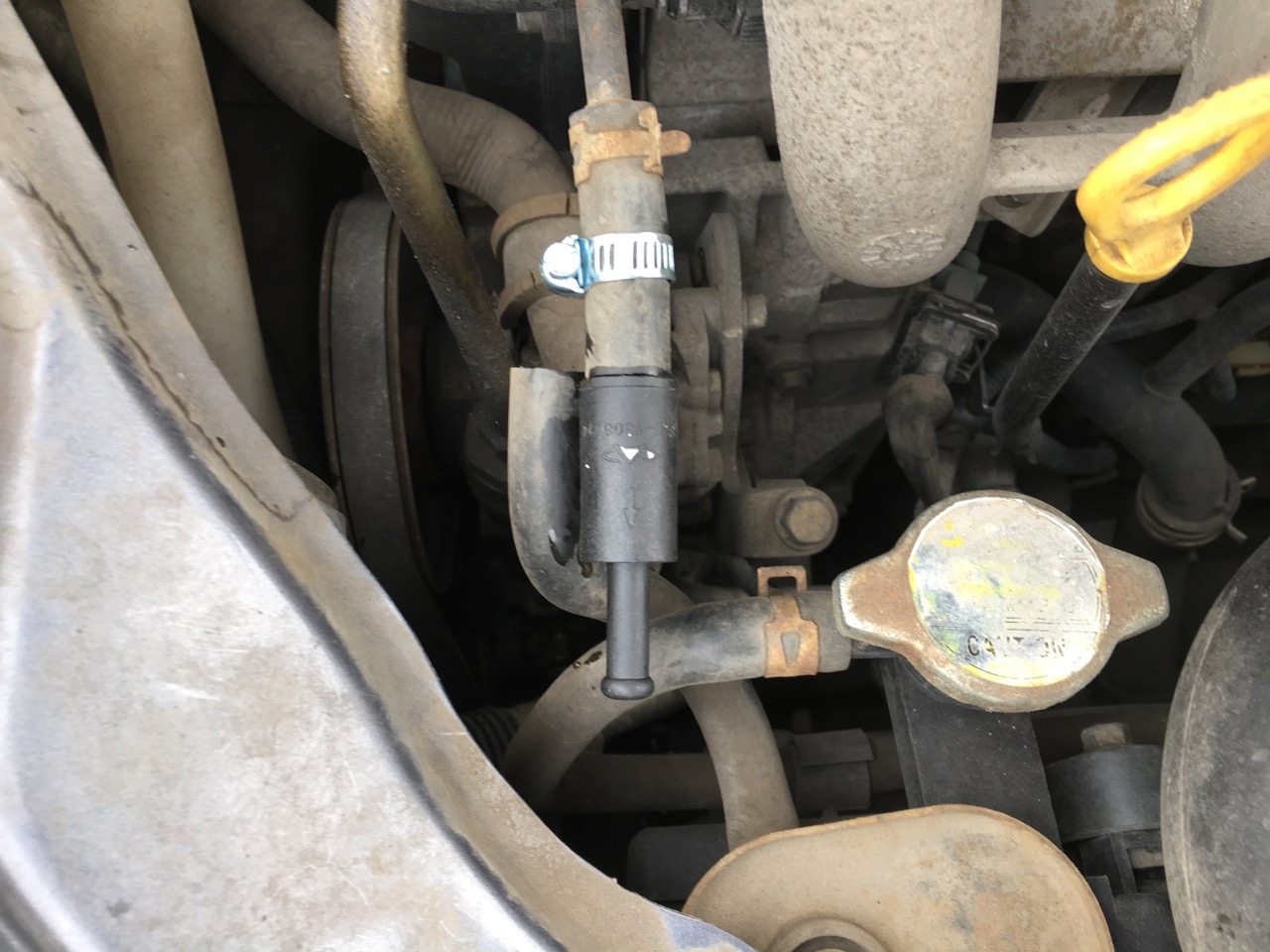

ну и, собственно, процесс:
вся операция прошла удачно буквально за 5 минут.

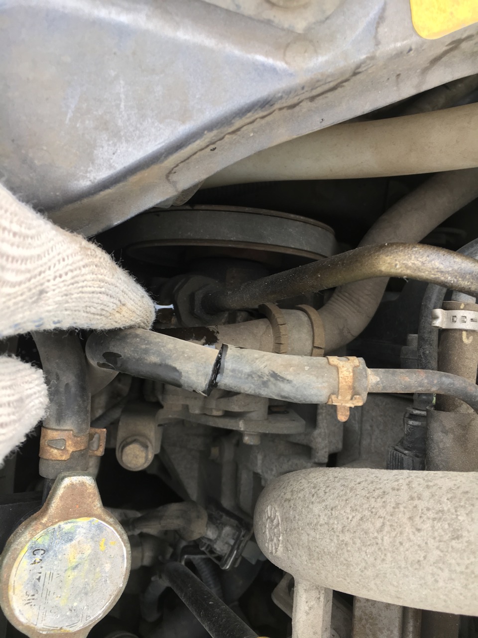

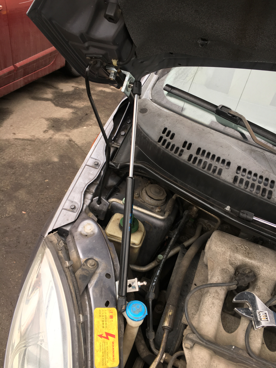

капот до операции
сам шланг, который предстоит резать, в более укрупненном виде
ножом разрезал шланг, предварительно примерив, в какое место более удобно вставить клапан
сначала думал, что вырежу часть шланга, чтобы в это место вставить клапан, но оказалось все намного проще - клапан встал по одному разрезу идеально.
надел хомут, вставил клапан стрелкой к радиатору
то же самое сделал и с другой стороны

затянул хомуты, протер шлангу, проверил на протекание
посмотрел уровень антифриза - вылилось ну очень мало. поэтому даже не доливал купленный. ничего, заменим на следующем ТО.
Итого расходов на процесс установки обратного клапана:
клапан 75 грн
доставка 35 грн
хомуты 12 грн
Всего 122 грн + 60 грн антифриз (запасаемся материалом на ТО :D )

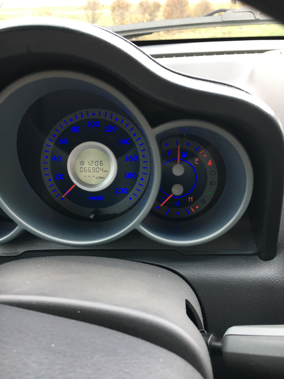

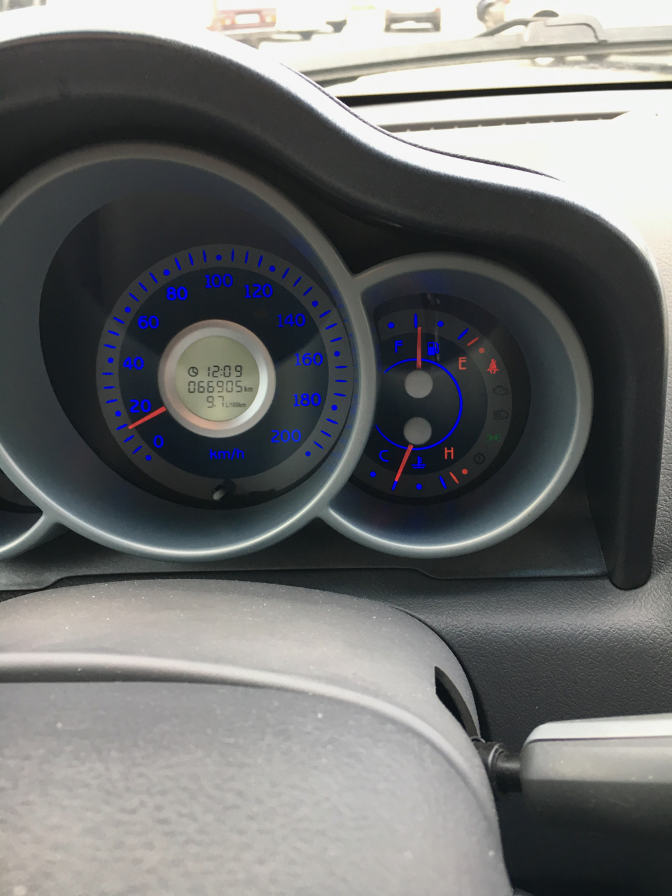

проверка роботоспособности:
весь процесс установки был, естественно, на холодном двигателе.

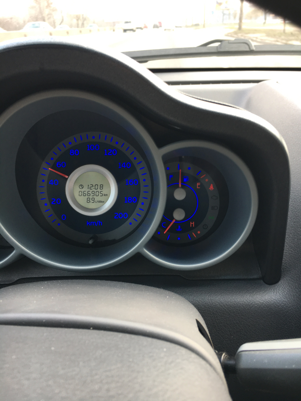

завел
и без какого-либо прогрева проехал буквально 1 км и 2 минуты (фото в движении) - стрелка температуры поплыла в радостную для нас сторону :idea:
уже через 3 минуты движения стрелка была на четверти
дальше эксперимент не проводился, но поездив уже пару дней с клапаном могу утвердительно сказать - теплый воздух от печки наступает во много крат быстрее, чем это было до установки клапана, поэтому, считаю, что эффект есть и клапан необходимо устанавливать обязательно всем тем, кто это еще не сделал. тем более, что это очень просто и можно сделать собственноручно за 5 минут абсолютно без никаких глубоких знаний. Если у меня получилось - то и у Вас получится.
посмотрим, как это будет в морозную зиму работать.

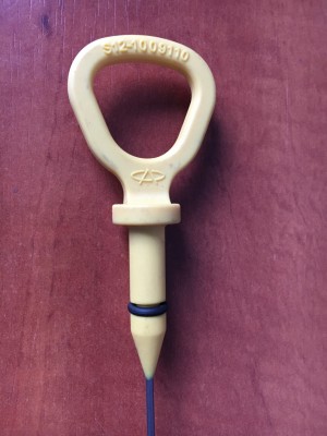

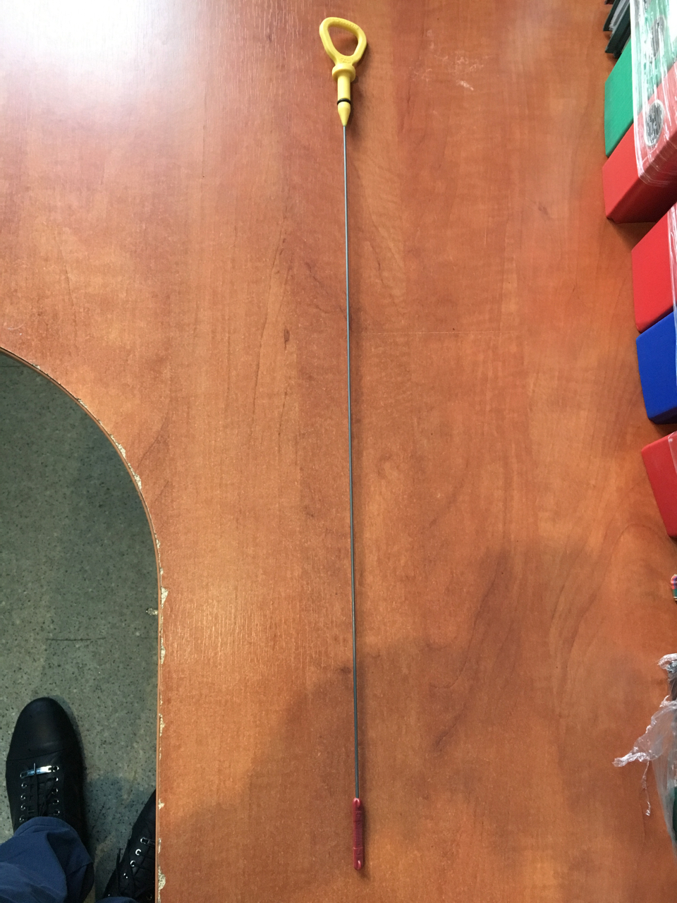

на сайте asiacentr.com.ua заказал новый щуп за 140 грн и за доставку заплатил 45 грн
Итого 185 грн

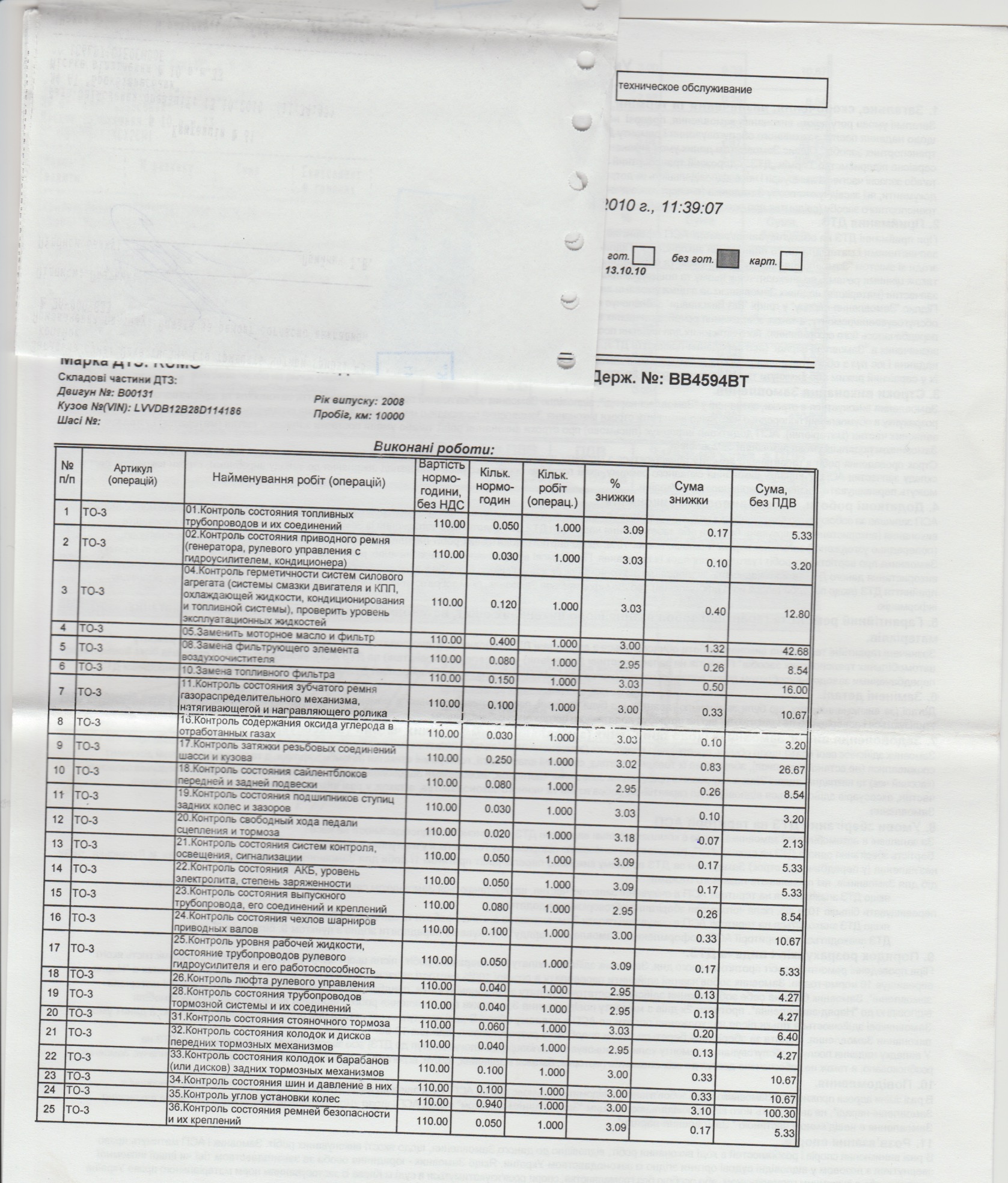

машинка дальше радовала своей ездой и накатала 10 тыс км - пора на ТО

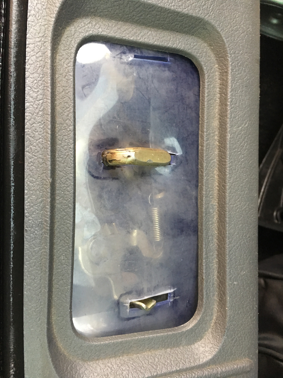

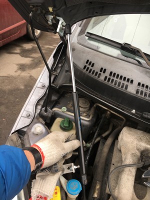

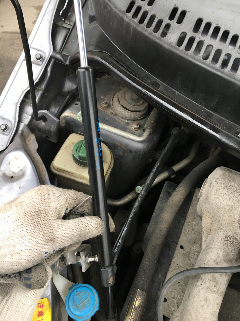

на 40 505 требовался ремонт стеклоподъемника и сломался фиксатор упора капота

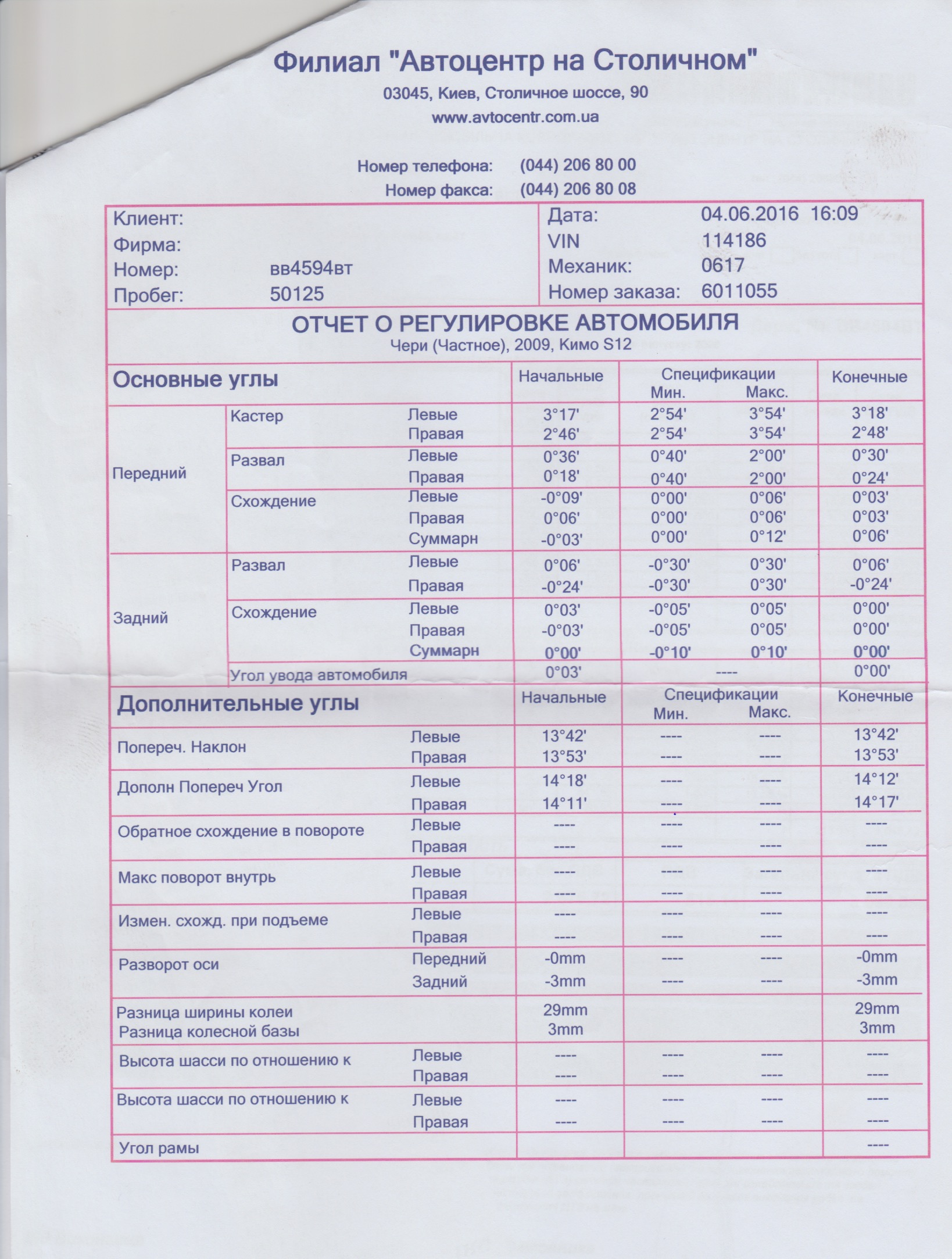

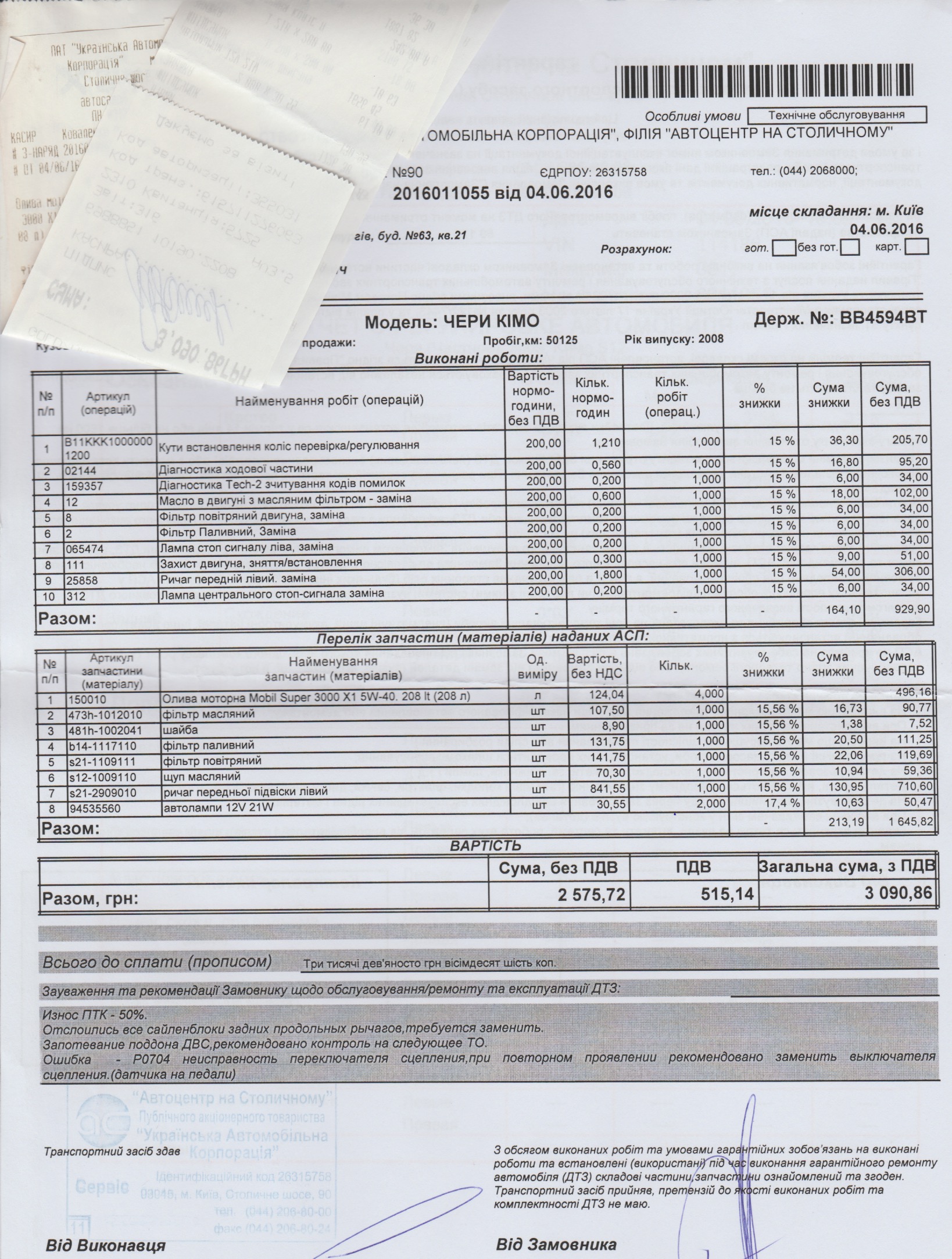

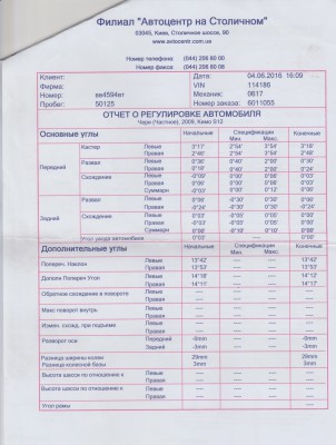

подошло время следующего ТО - 04/06/2016 с пробегом 50 125 км - на котором помимо масла Mobil Super 3000 X1 5W-40, фильтров и лампочек был заменен щуп масляный и заменен рычаг передний левый. также сделана диагностика углов наклона колес

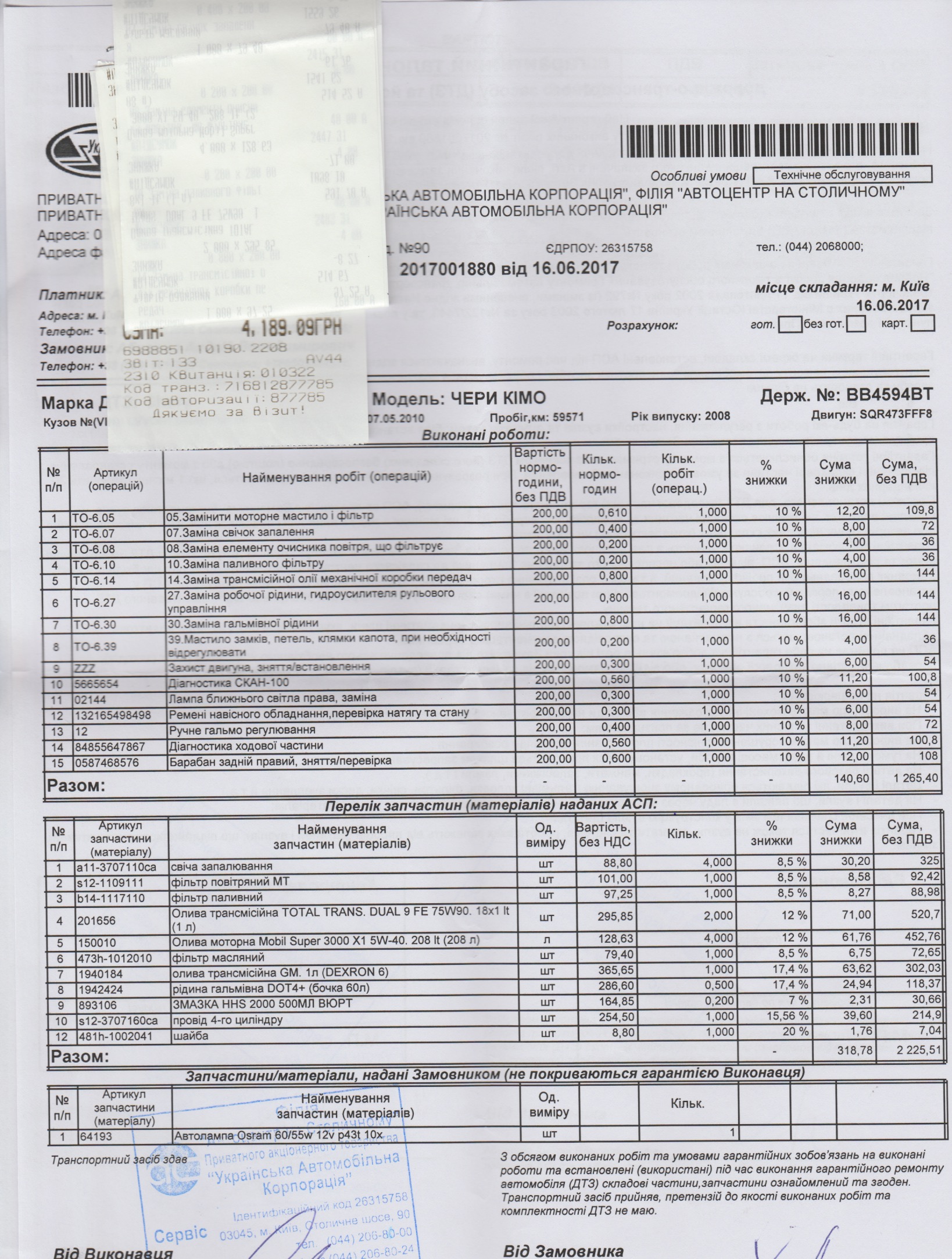

подошло время следующего регламентного ТО - пробег 59 571 км 16/06/2017
масло Mobil Super 3000 X1 5W-40, фильтра оригинальные, свечи, масло в коробке, провод 4го цилиндра

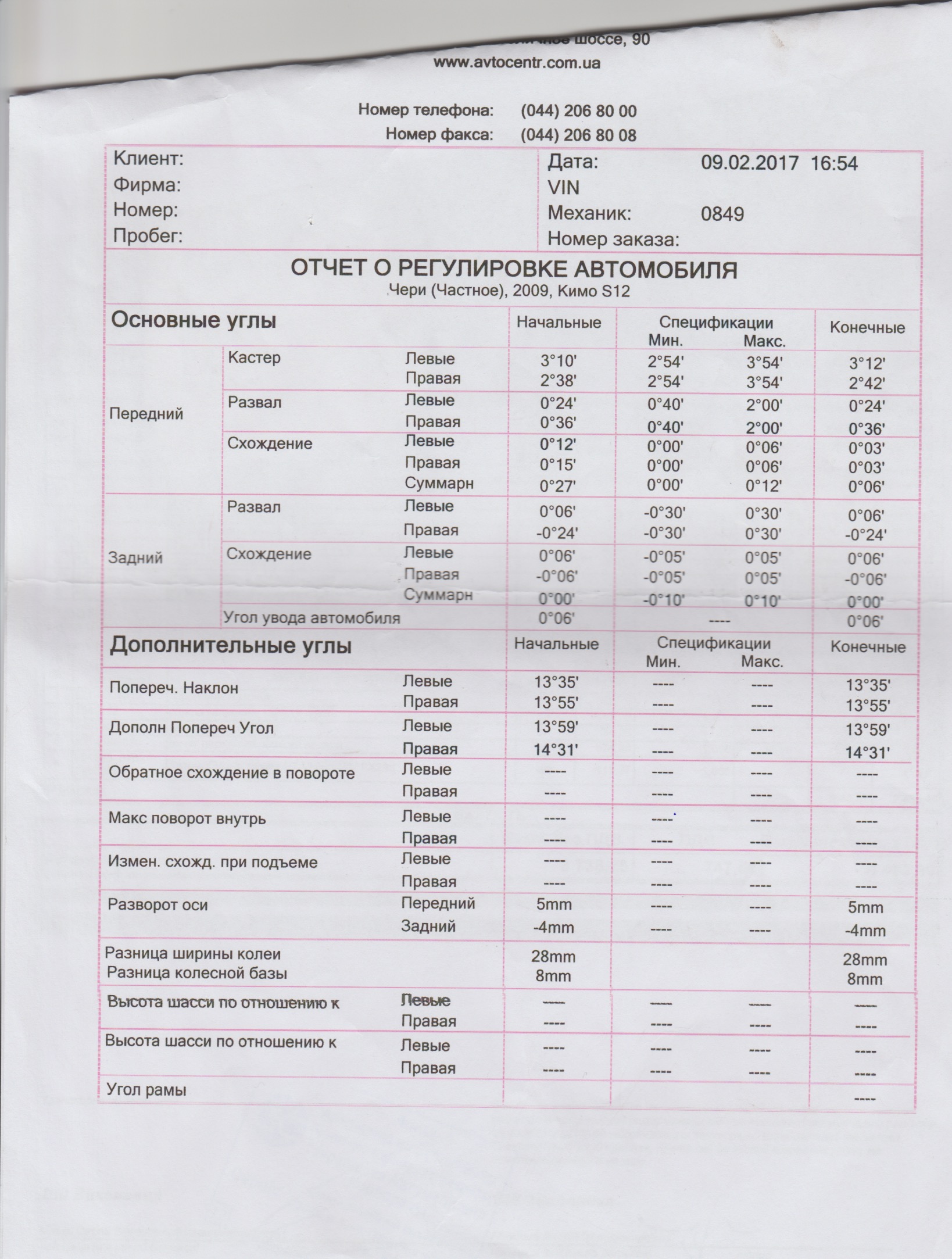

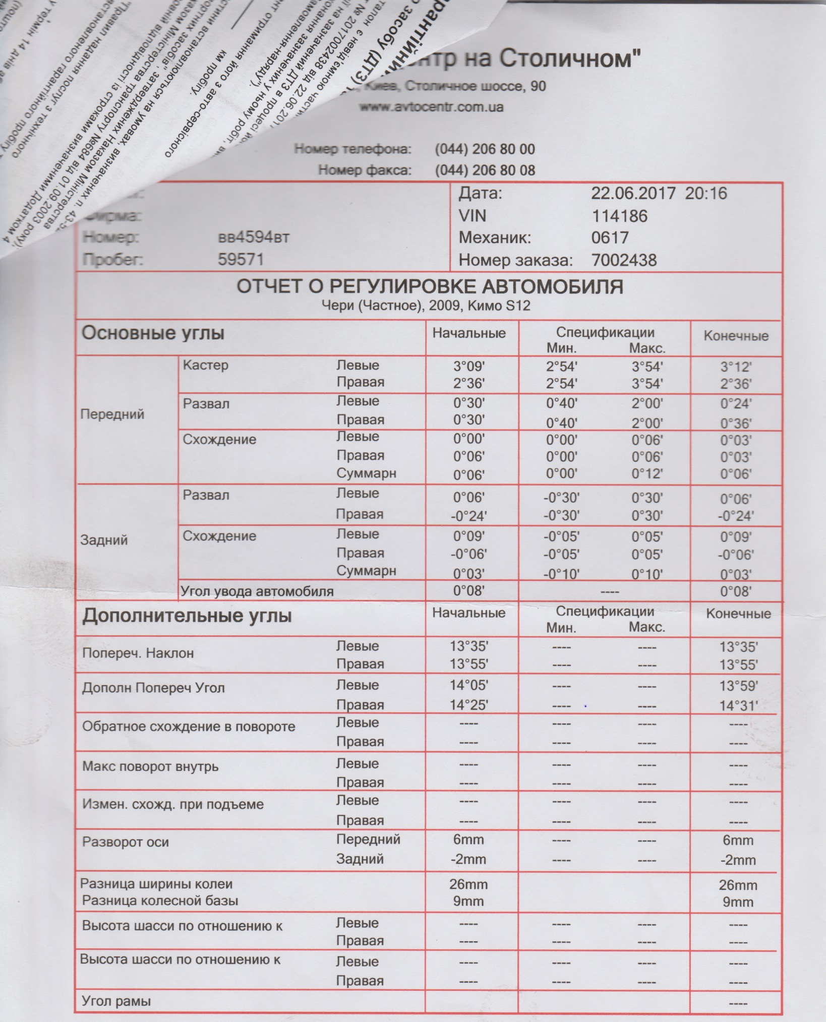

и зачем-то сделали диагностику колес. я так смотрю - это на Столичке как регламентные работы)))

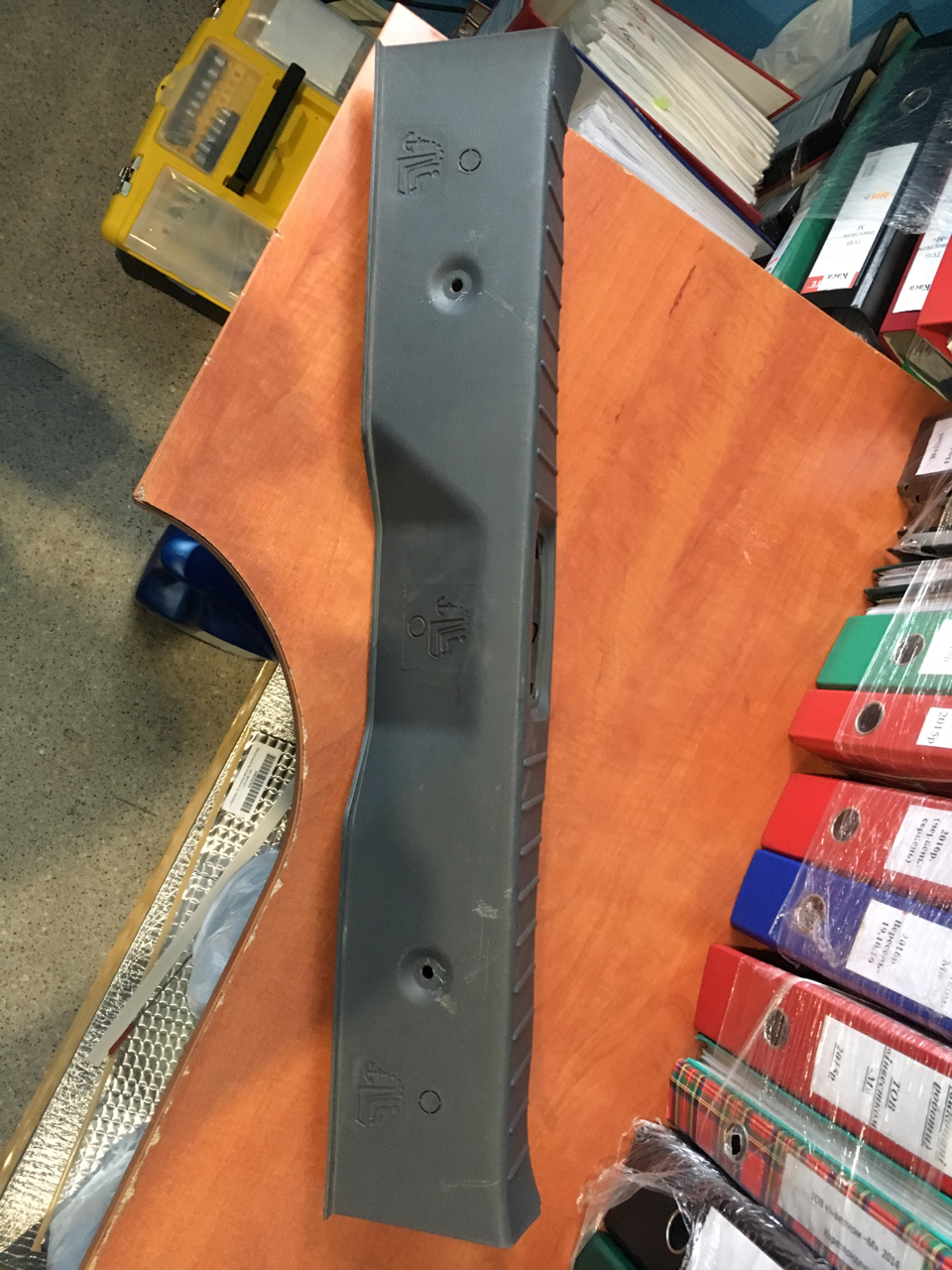

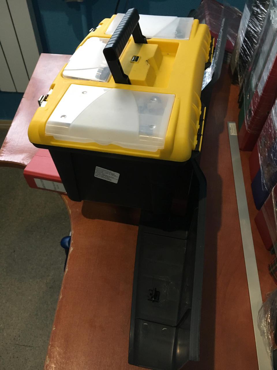

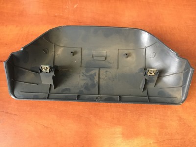

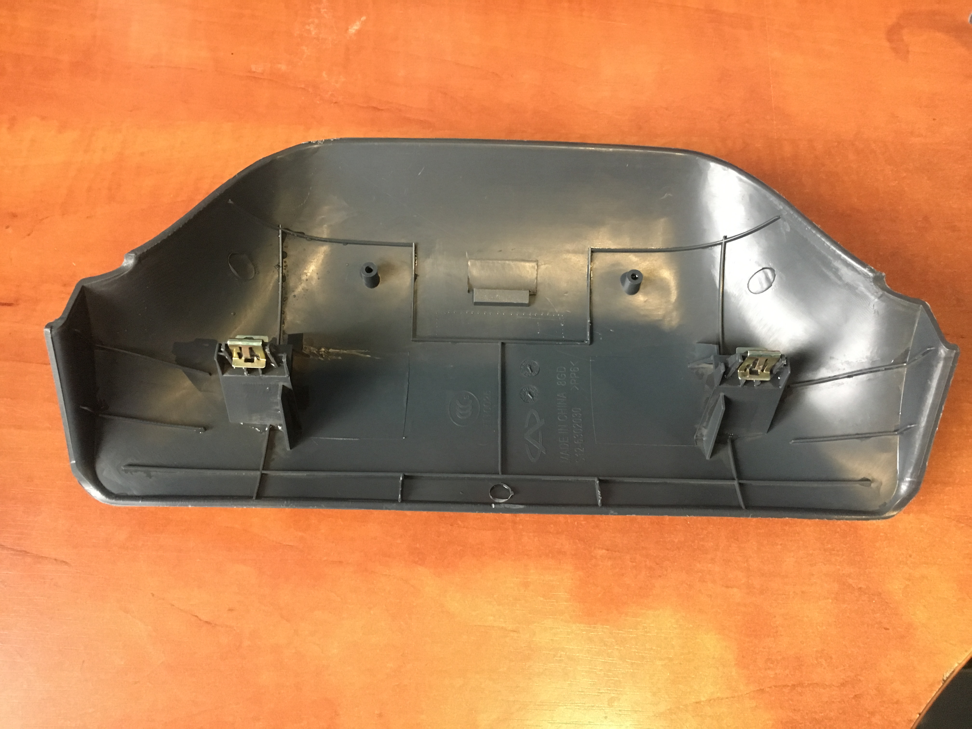

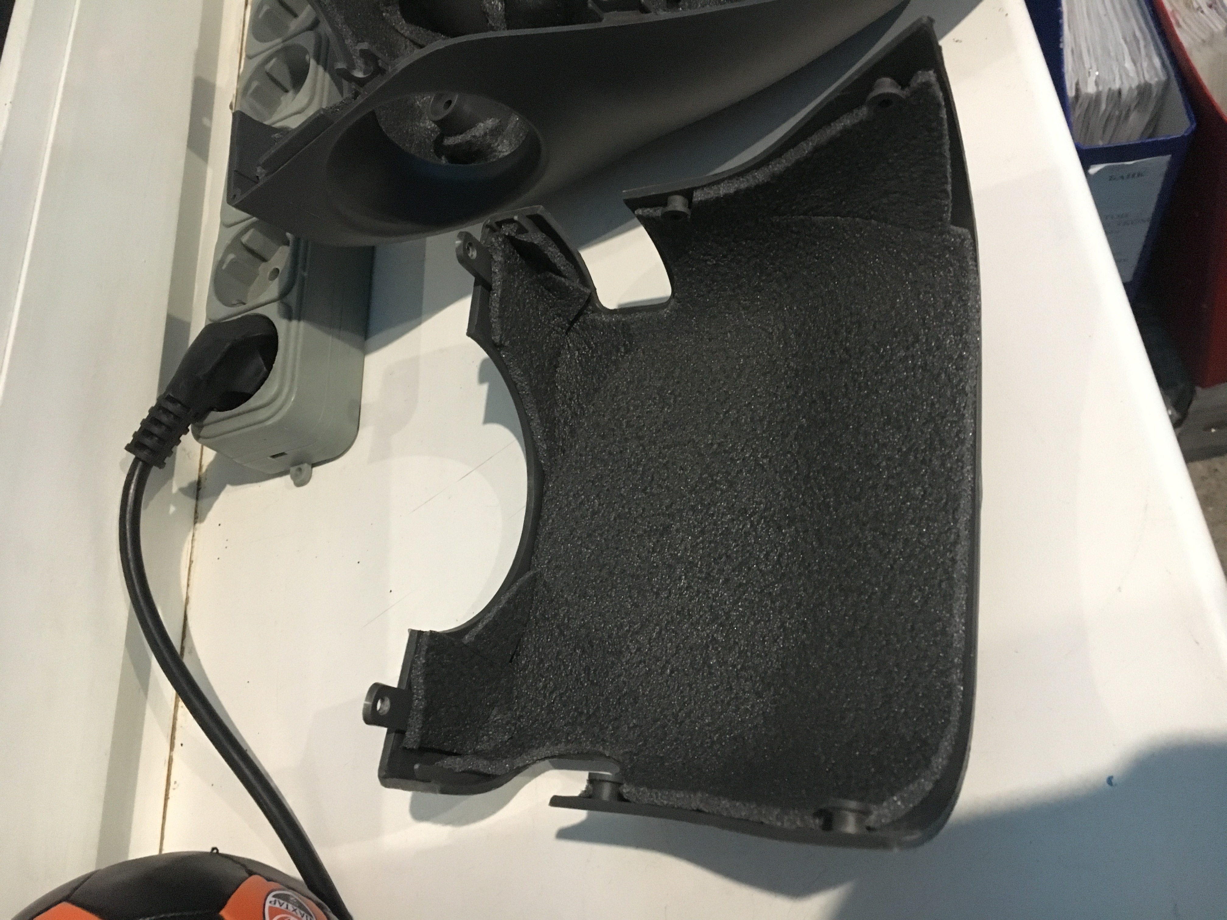

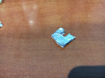

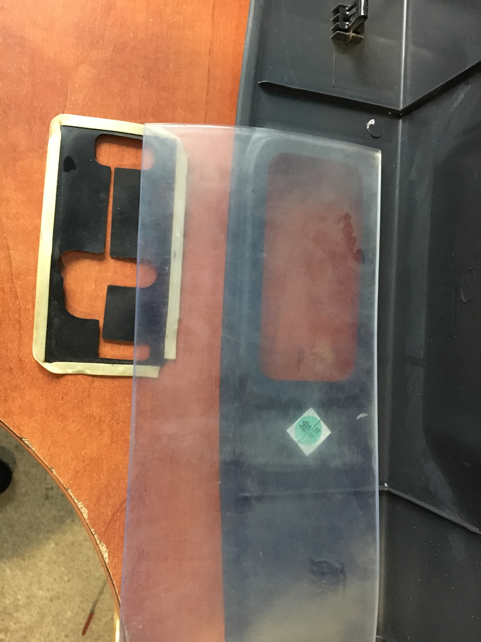

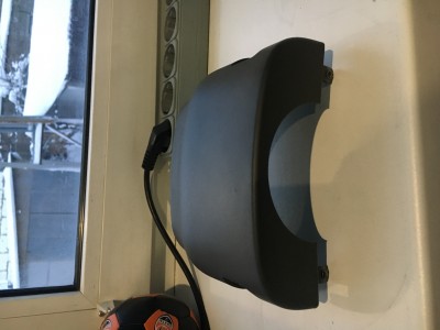

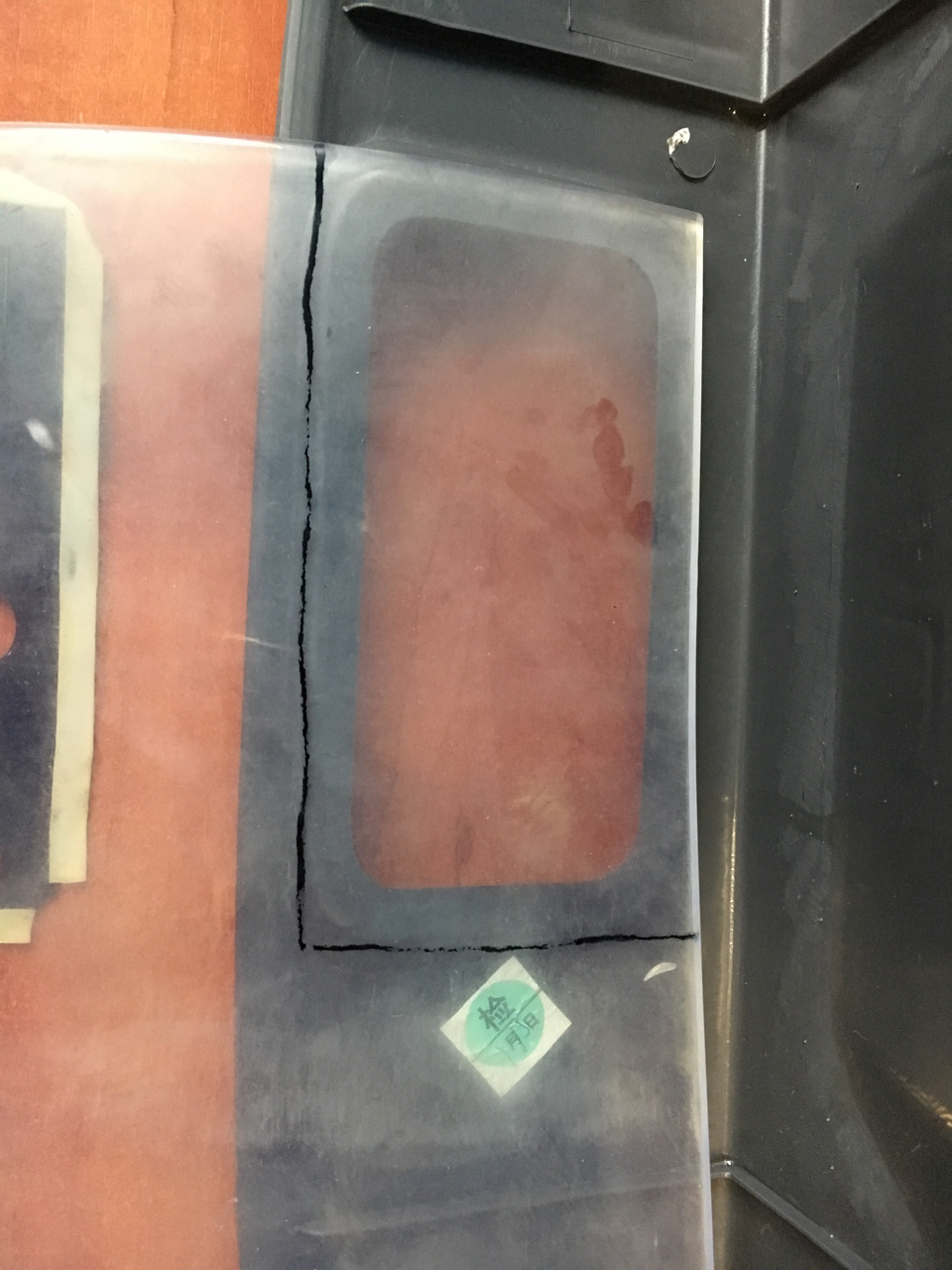

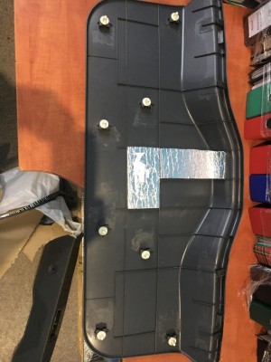

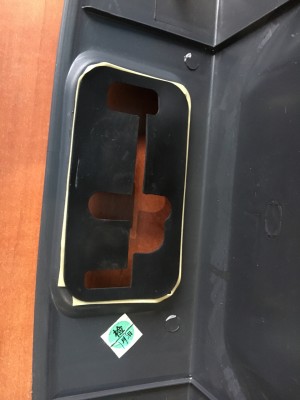

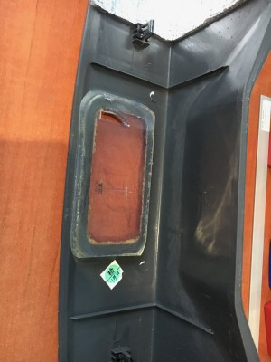

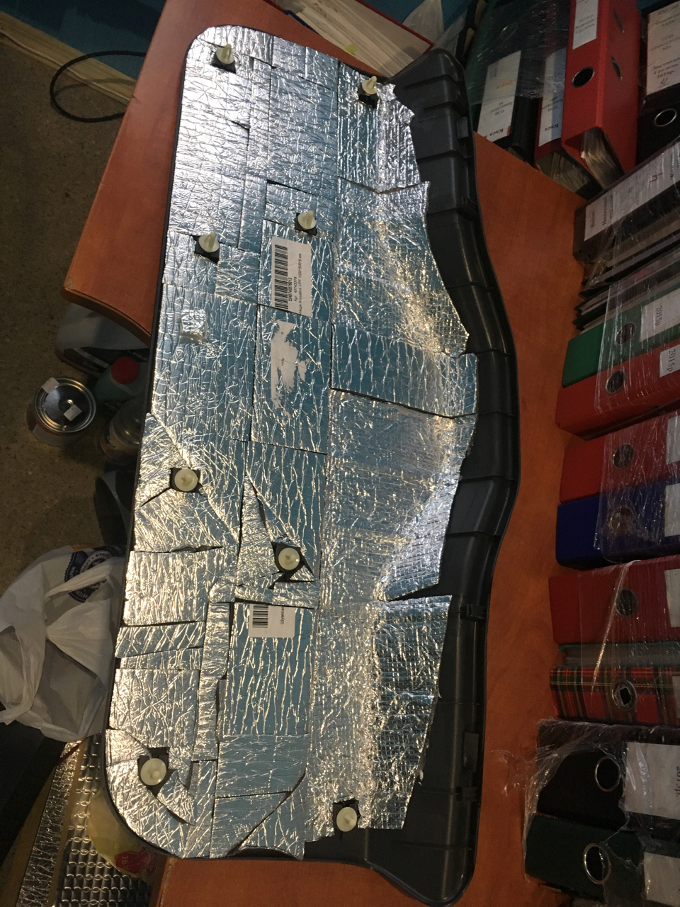

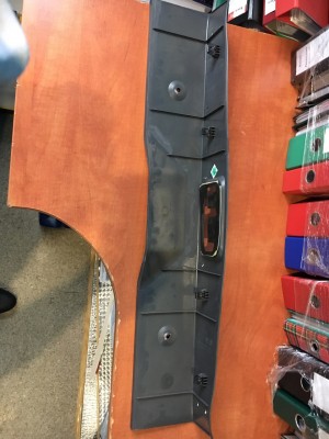

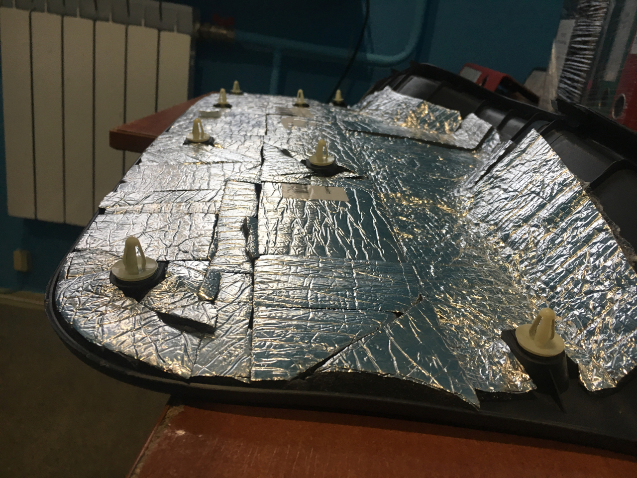

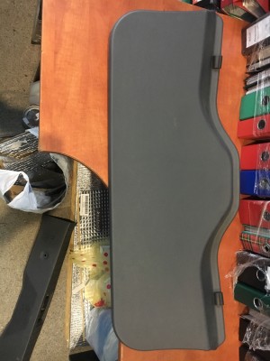

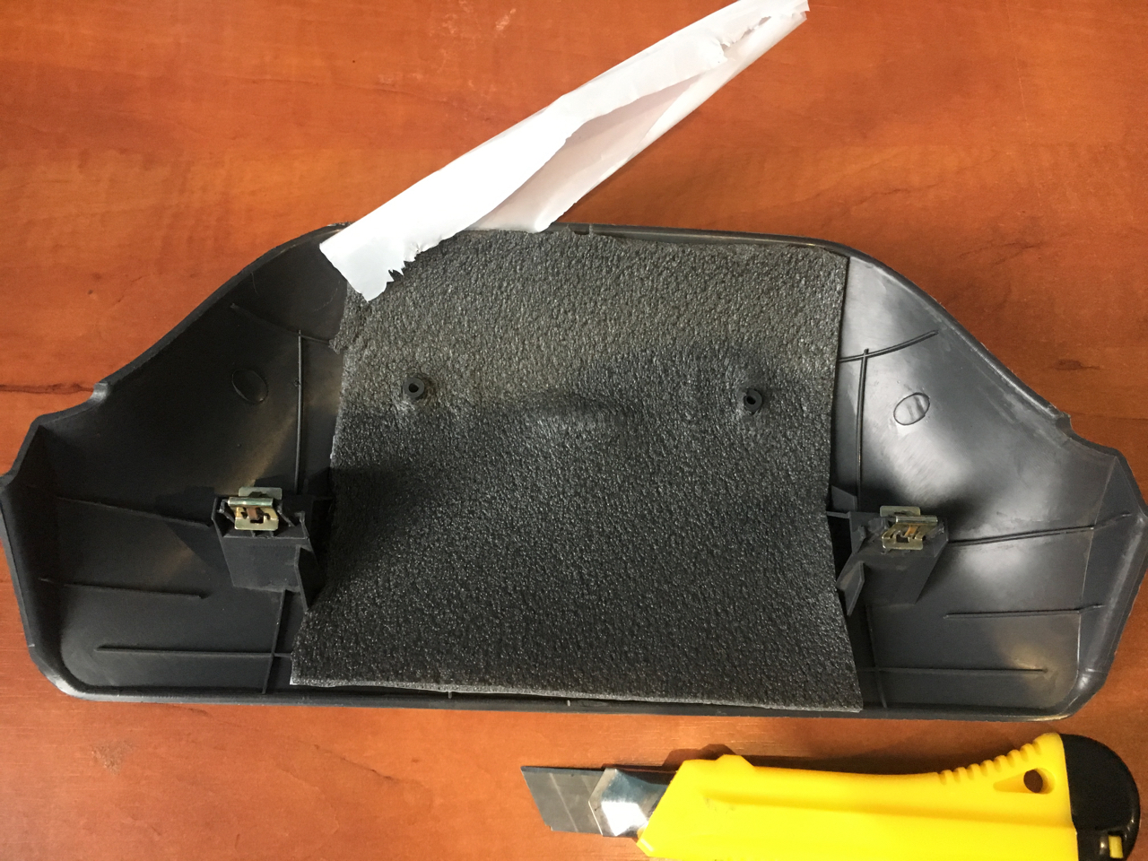

сегодня нашлось пару часиков свободных - решил занять руки.

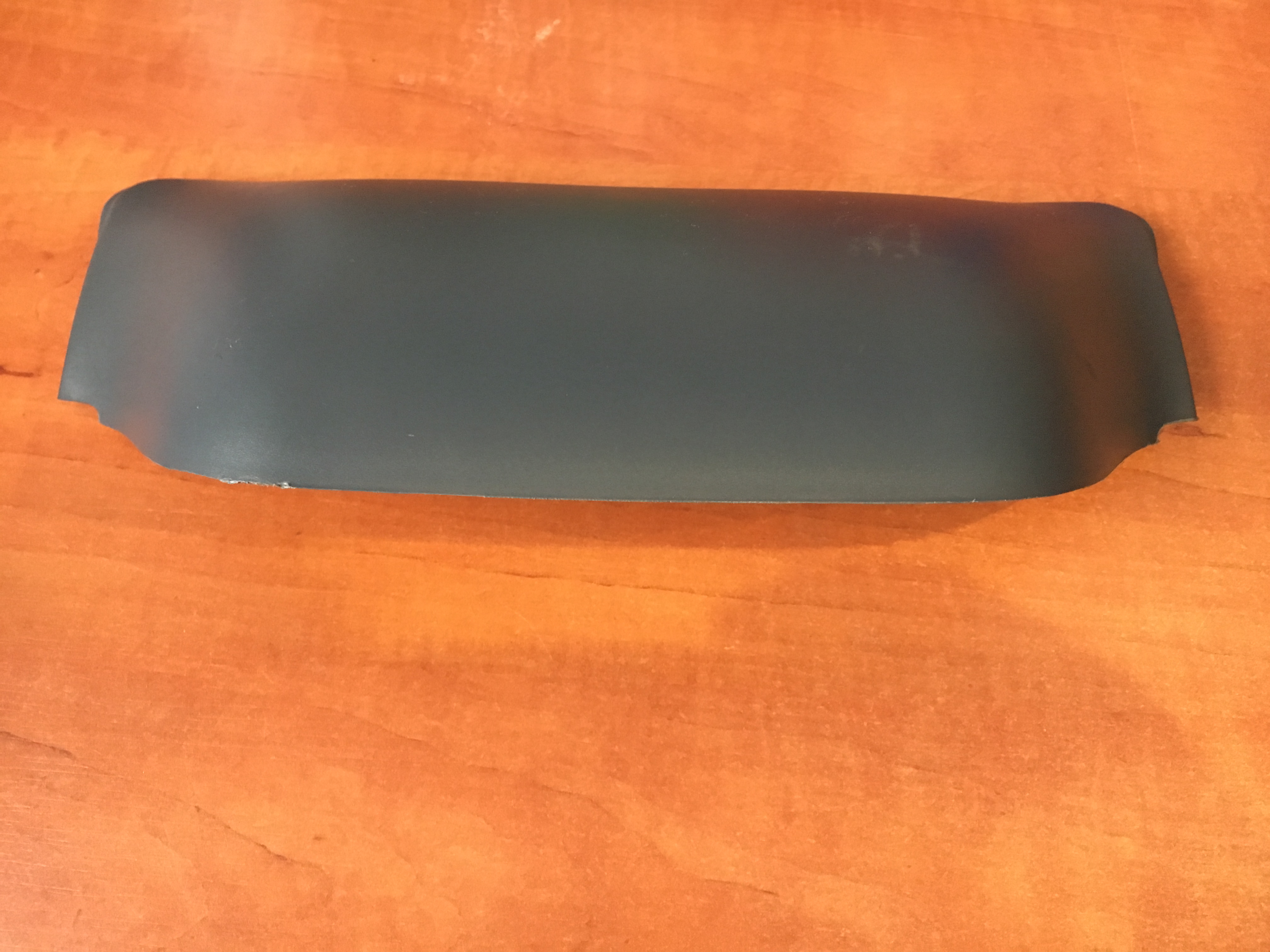

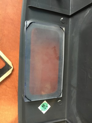

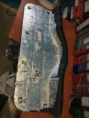

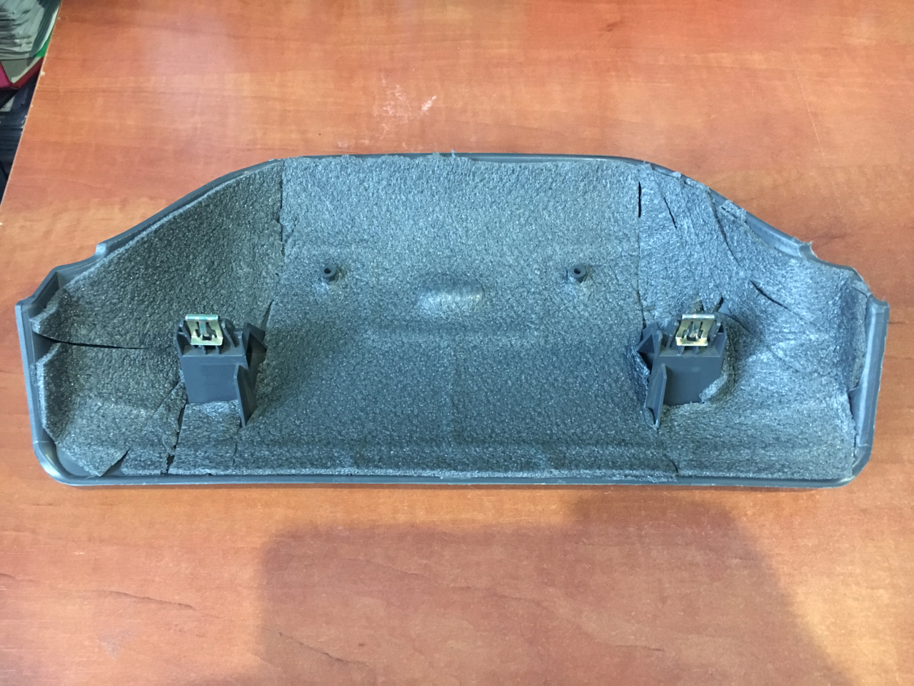

у меня лежат демонтированные пластиковые детали с багажника - в планах было их изнутри обклеить шумкой.

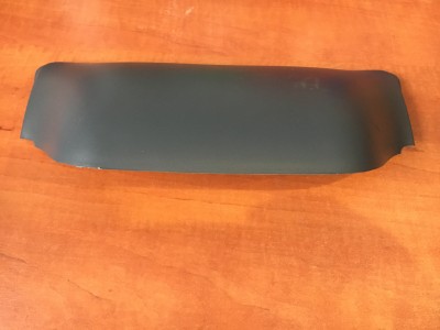

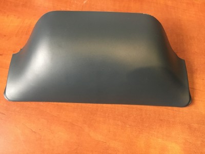

начал как всегда с самого маленького и простого - с крышки стоп-сигнала

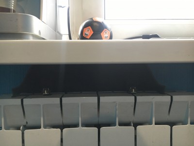

помыл под краном
посушил на батарее))
начал проклейку утеплителем, который брал для капота - решил использовать оставшиеся кусочки.
не стал дополнительно промазывать клеем - считаю, что тут будет достаточно клейкой основы шумки. 5 минут и готово!
Мой бортовой журнал viewtopic.php?f=67&t=53069
https://www.youtube.com/feed/account?app=desktop
телефон +380503564386
Сер грудня 13, 2017 18:07
З нами з: П'ят листопада 13, 2009 20:50
Повідомлень: 150
Повідомлення Re: Бортовой журнал BezBeerNetLife - часть 2

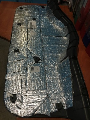

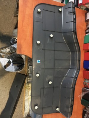

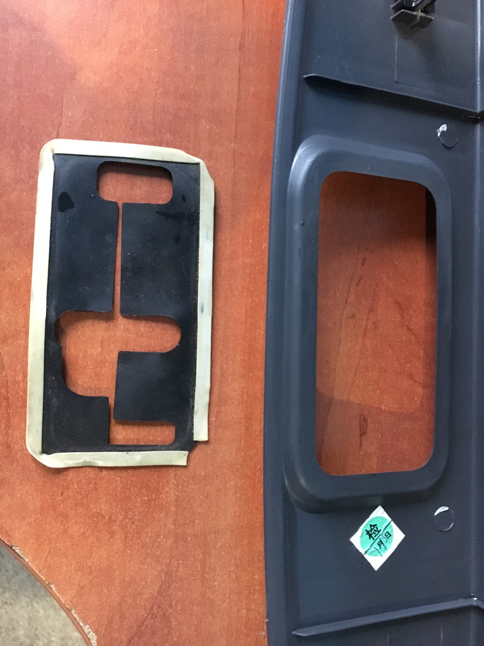

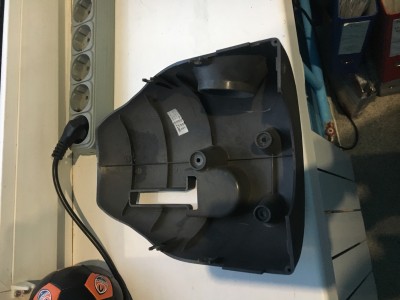

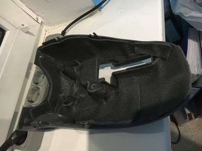

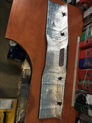

следующей на очереди стала крышка 5й двери

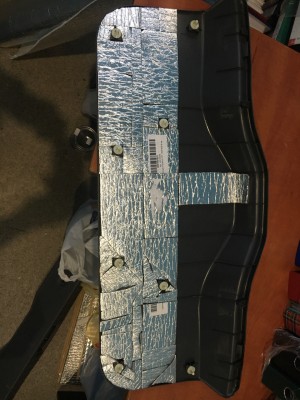

протер влажной трапочкой и решил проклеить 8мм шумкой, которая также осталась кусочками после капота. мое решение было основано на том факте, что расстояние позволяет иметь толщину шумки 8мм и будет плотненько сидеть на двери.
примерил и мне вид понравился
вырезал кусочками - так как в крышке есть что-то типа ребер жесткости
клеил также без дополнительного клея
кусочки закончились - не хотел начинать резать новый лист и взял другую шумку 4мм - осталось немного с объекта, где делали монтаж системы вентиляции и отопления. такой шумкой были проклеены жестяные воздуховоды.
думаю, что можно ставить на место

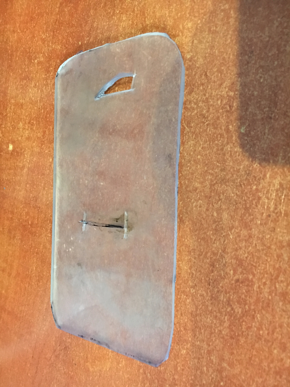

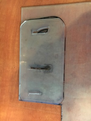

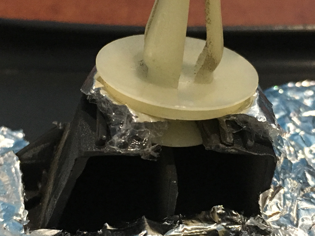

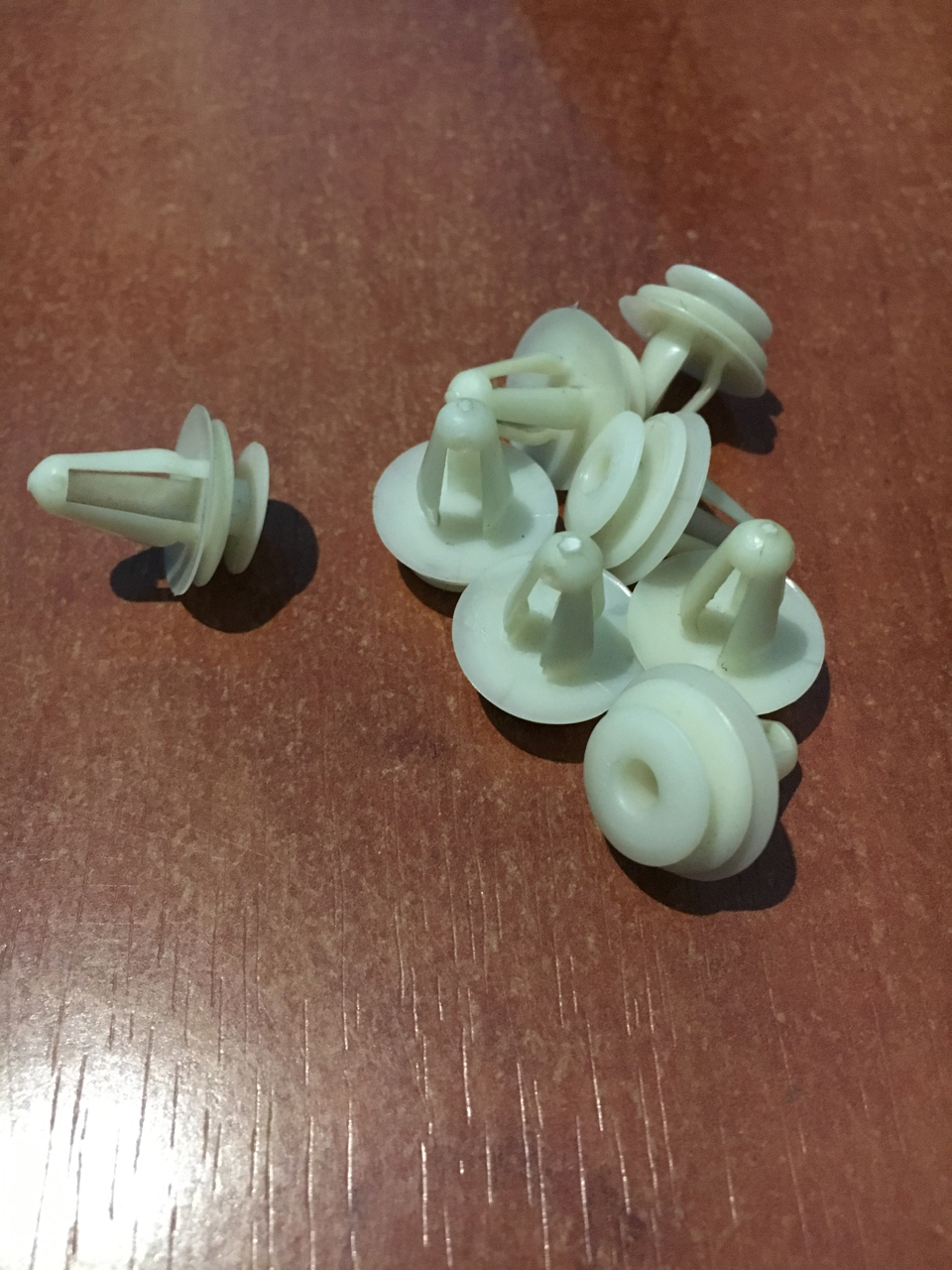

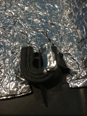

вдобавок подумал, что обесшумка должна быть полной до конца - клипсы в пластике тарахтят.
https://youtu.be/uniEU91riQM
снял клипсы
попробовал вырезать из той-же шумки 4мм
но слишком мелко и смысла нет так упражняться
вырезал ровными пластинками - проще пареной репы пошло)))
теперь не тарахтит
https://youtu.be/ARcHNpG565Q
и даже сделал обзор своей идеи обесшумки клипсы)))
https://youtu.be/GPyeRzNFr4s
установил. все стало хорошо

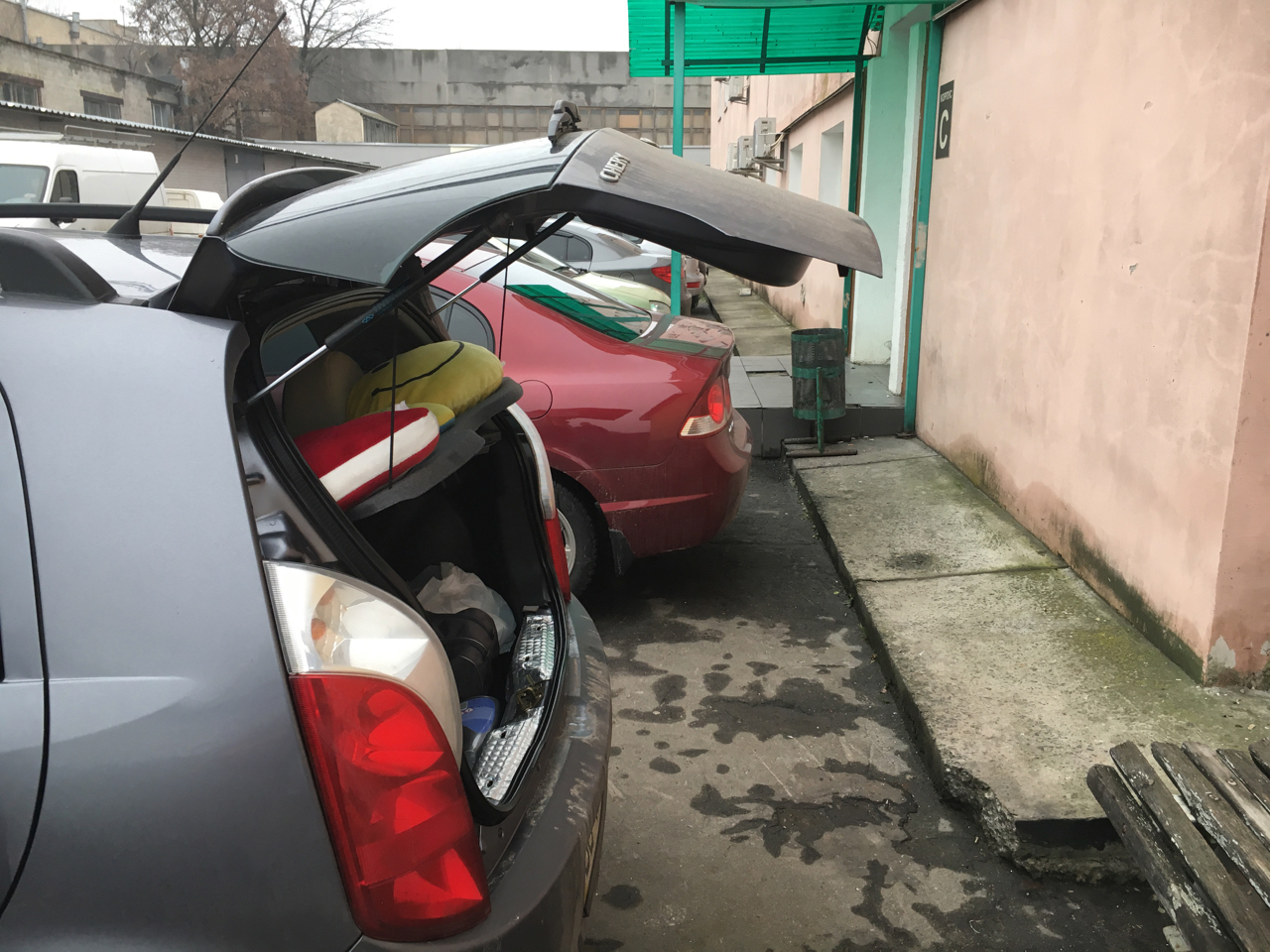

вчера поставил крышку на багажник - стала отлично. задняя дверь теперь капец как потяжелела - не держат на максимальном открытии амортизаторы - задумался поставить новые, а старые пустить на поддержку капота. также перестал гореть дополнительный стоп-сигнал (с момента, когда я туда полез). крышку на него не буду ставить, пока не найду причину или не поменяю на светодиод

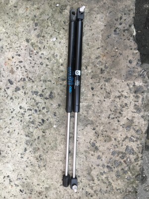

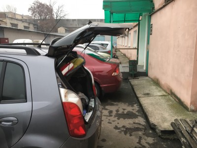

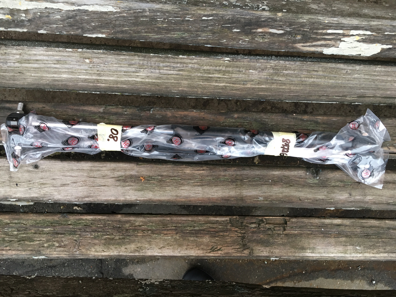

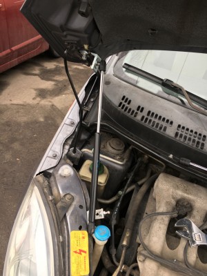

еще до утяжеления (вибро + шумка) амортизаторы багажника немного были уставшими. после утяжеления 5й двери они стали реально заметно тяжелыми. было решено заменить. поиски в интернете оригиналов привели к цене от 240 грн за штуку + доставка. в итоге выйдет ориентировочно 520-550 грн. на форуме прочитал про аналог от 2108. с этой информацией вчера пошел на рынок. как итог - купил пару за 240 грн.
сегодня поставил - стали идеально. родные держат усилие 310 кг, эти 340 кг. то есть, два штуки должны держать 680 кг!
сделал фото - как держали старые
и как открылась крышка после замены только правого амортизатора
размер открытого амортизатора 45 см
на мой взгляд, 2108 немного больше на 0,5 см - но это не критично
снял видео , как открывался багажник на родных "уставших"
https://youtu.be/X5c4ld_fQjU
и как на новых от 2108
https://youtu.be/GX840UgS9Lc

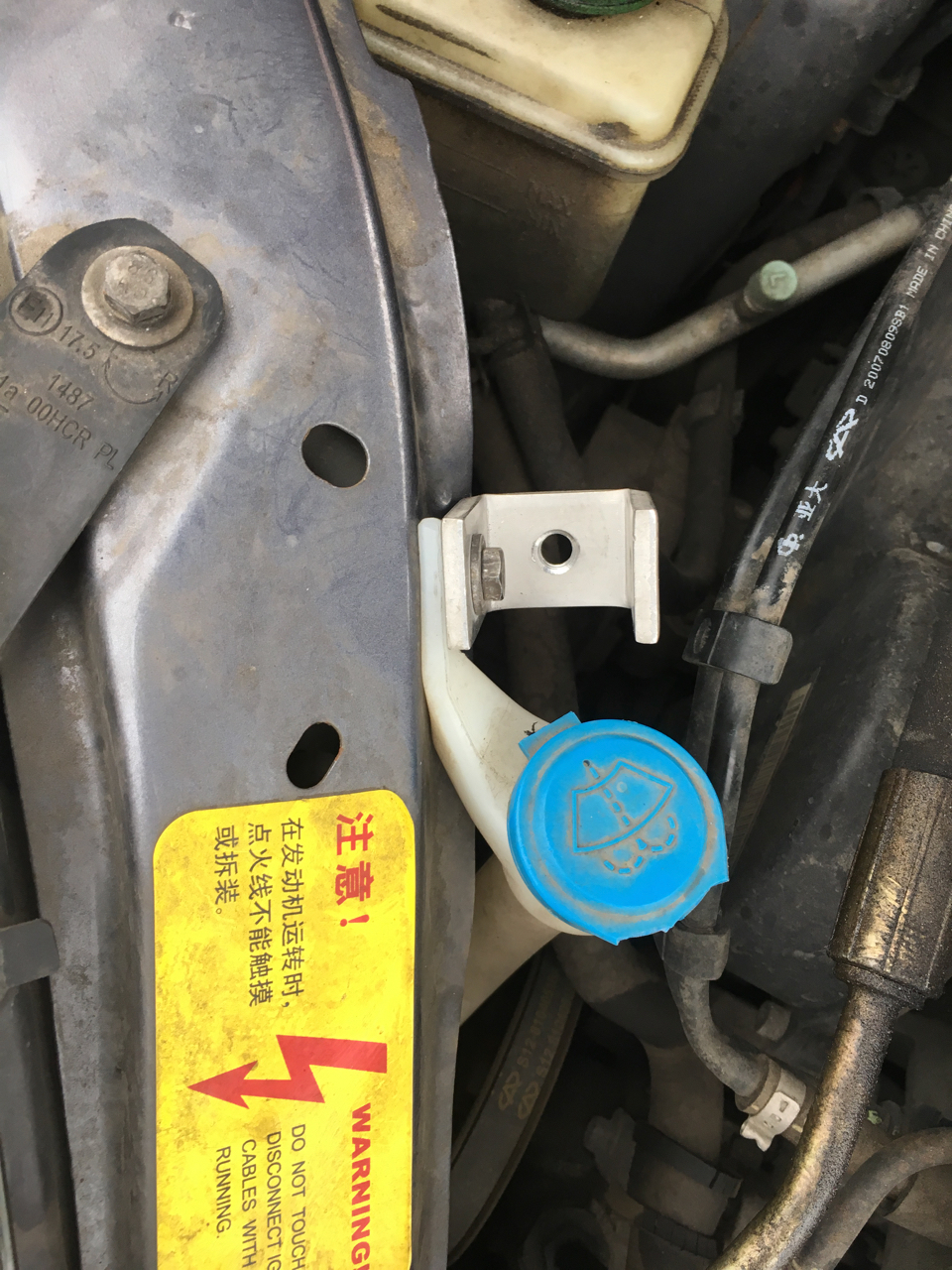

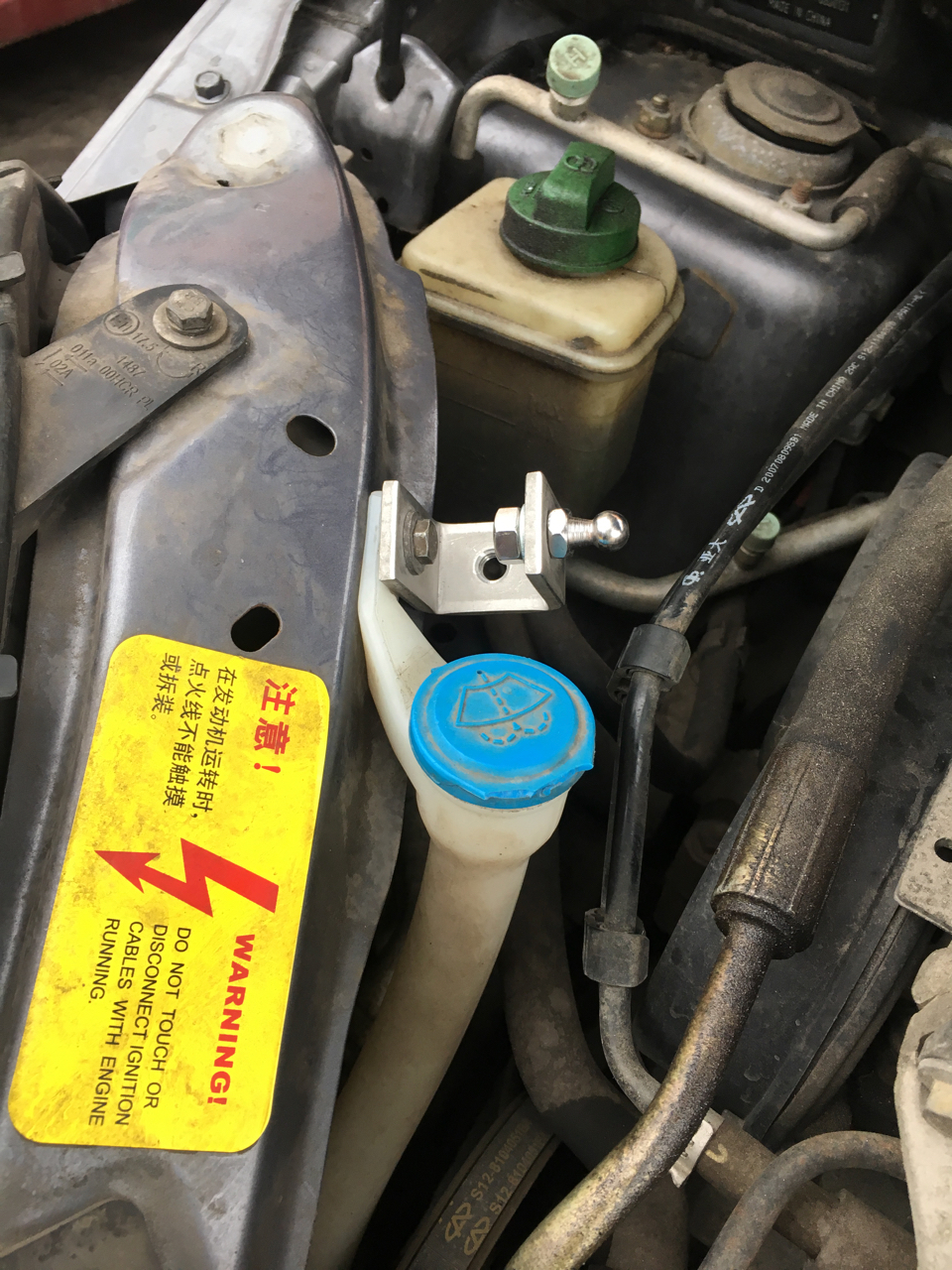

ну и как тут не воспользоваться наличием двух амортизаторов (хоть и слегка подуставших) , если есть опыт товарищей по установке амортизаторов для поддержания капота.
ничего не покупал - использовал только то, что было под рукой в цеху.
фото, как выглядит все в оригинале
на форуме читал, что ребята вкручивают крепление амортизатора в штатное место крепления горловины бачка омывателя. но там диаметр болта меньше, чем на 2108 - поэтому просто вкрутить не смог. нашел решение
также открутил болт крепления капота и вставил уголок, прикрутил. надел амортизатор.
но выходит, что длина открытого амортизатора на пару сантиметров больше штатных креплений. одеть - проблема. но даже не пробовал одевать, так как считаю, что не должно быть дополнительного усилия на капот, потому как будет выворачивать капот вверх.
поэтому все "приспособы" были демонтированы для дальнейшей доработки

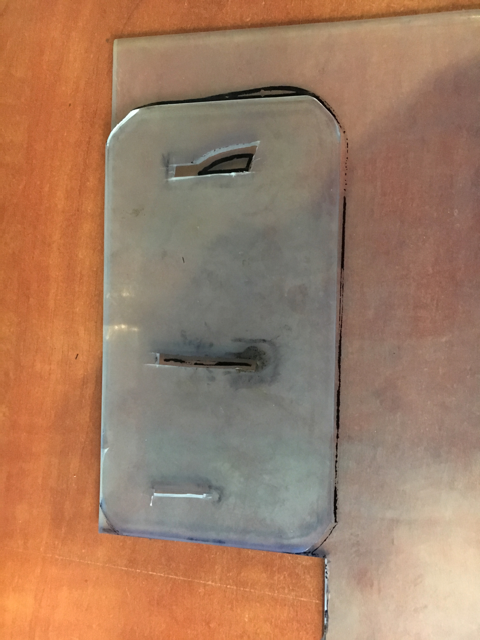

также в четверг в процессу обесшумливания пластмассовых частей багажника был начат процесс оклейки этой детальки
резинка защиты крепежа замка багажника со временем имела "частичную" степень приклеливания к пластмассовому корпусу
поэтому была успешно демонтирована

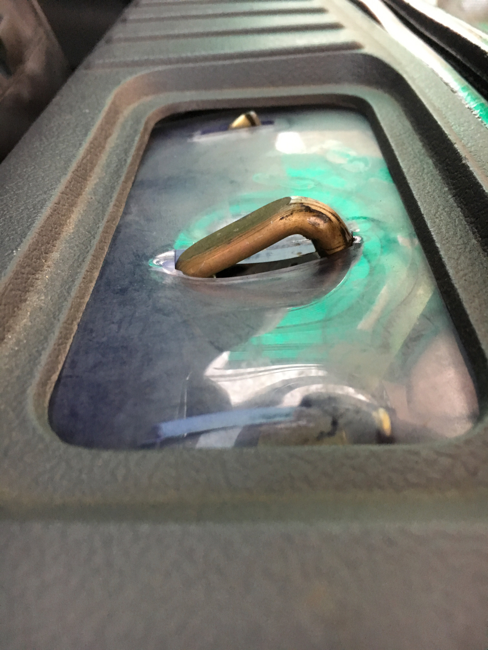

у меня родилась идея : немного улучшить данную деталь. решил приобщить к выполнению улучшения имеющийся кусок ПВХ ленты толщиной 3 мм.
маркером отметил контуры
отрезал
основываясь на отверстиях оригинала - отметил и сделал прорези-отверстия. примерил.
Суб грудня 16, 2017 1:28
Повідомлень: 150
проанализировав все недочеты решил сделать экземпляр номер два
посадил на клей и оставил под прессом))
в пятницу с утра пресс))) был снят
и завершена проклейка шумки 4мм, оставшейся от шумки вентиляции
пока не установлено

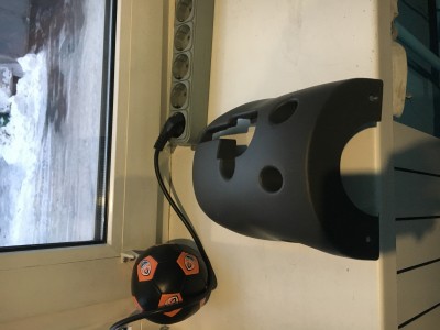

снял пластмассовую защиту под рулем - обесшумил и вернул обратно.
верхняя крышка
нижняя крышка
проклеено 4мм шумкой
результат
деталь на мой взгляд после проклейки становится тяжелее немного, более плотнее, стук не по простой пустышке пластмассе, а по более плотному материалу. ИМХО
