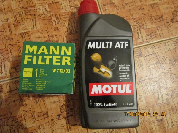

Новая подборка.

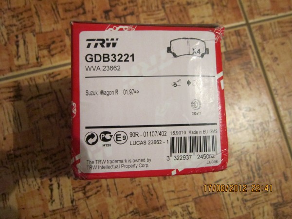

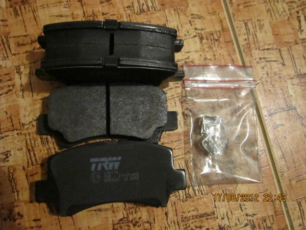

А я тупанул, заказ комплект с буквой S
Т.е. GDB 3221S
Там комплекте только одни колодки, ни скрипунов, ни термопластин.

Motto, как они тебе? Установил сегодня, ничего так. Примерялся, пробовал, вроде более жестче тормозит в самом конце нажатия. Ход педали такой-же маленький. Те колодки Кашияма, что снял - еще ездить и ездить, будут на потом. Лямда - вообще по сравнению с этими двумя моделями - отстой. Было поистине слишком вялое торможение.
Нед серпня 19, 2012 19:57
Повідомлення Re: Бортовой журнал Sergey G
Я могу сравнить только с родными.
По сравнению с китайскими небо и земля.
Пару дней привыкал, напрягая едущий сзади, злые тормоза стали после замены колодок.
С 60 км/ч если в пол тормозить, пассажиры на ремнях повисают.

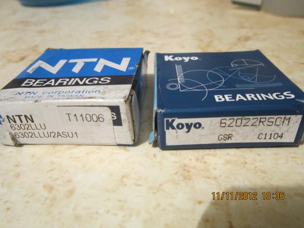

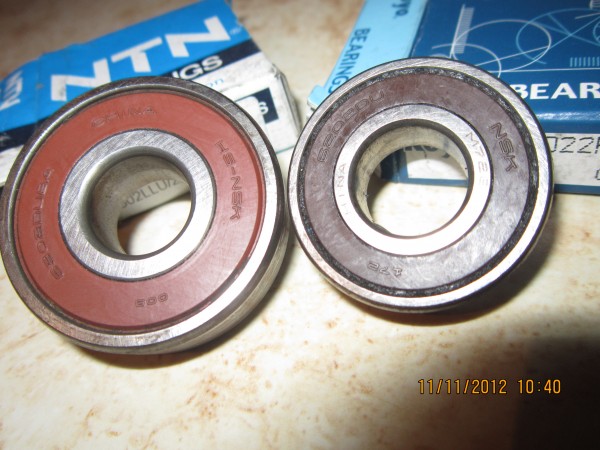

Замена подшипников генератора.
Установлены:
Родные:
