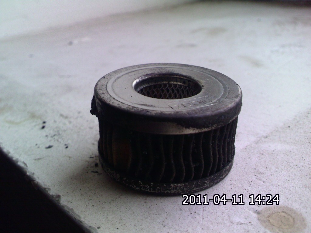

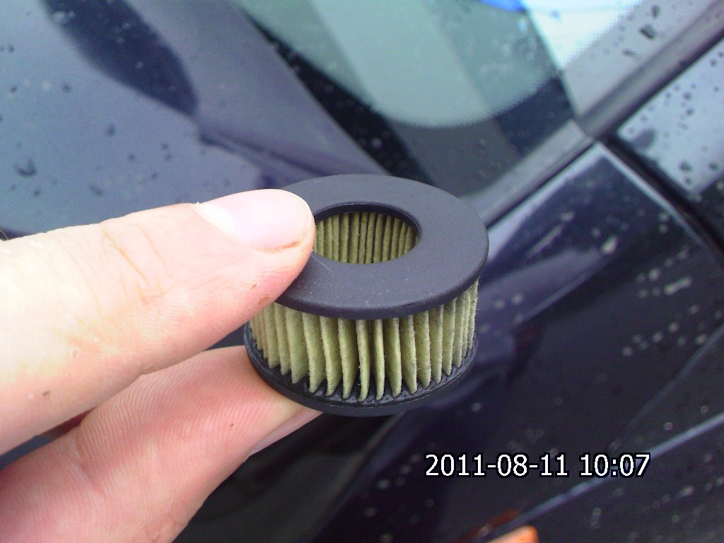

Да, у меня нулевик, еще на 26000 поставил. А по фильту не кипятись, просто посмотри, может резинку поменять можно. к томуже я заметил у тебя на фильте снизу буковки стоят 1ВХ У меня такого на маркировке не было :?

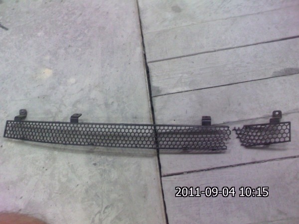

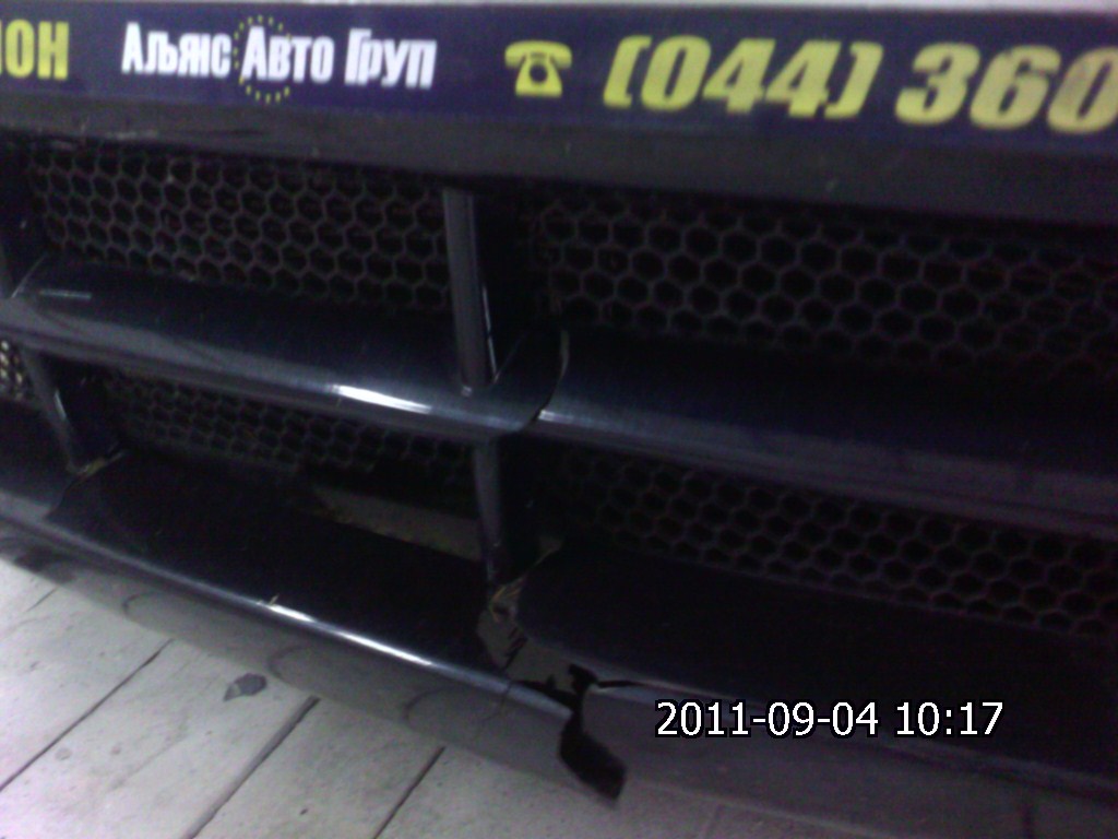

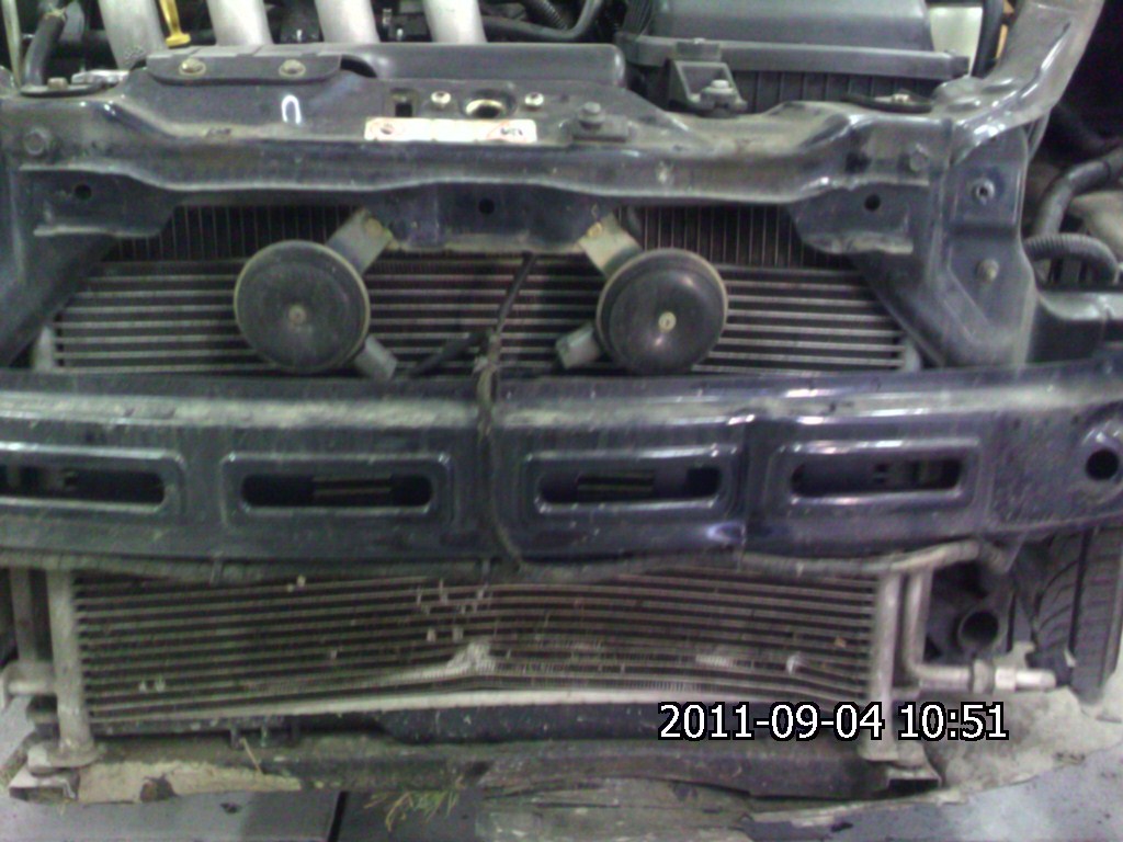

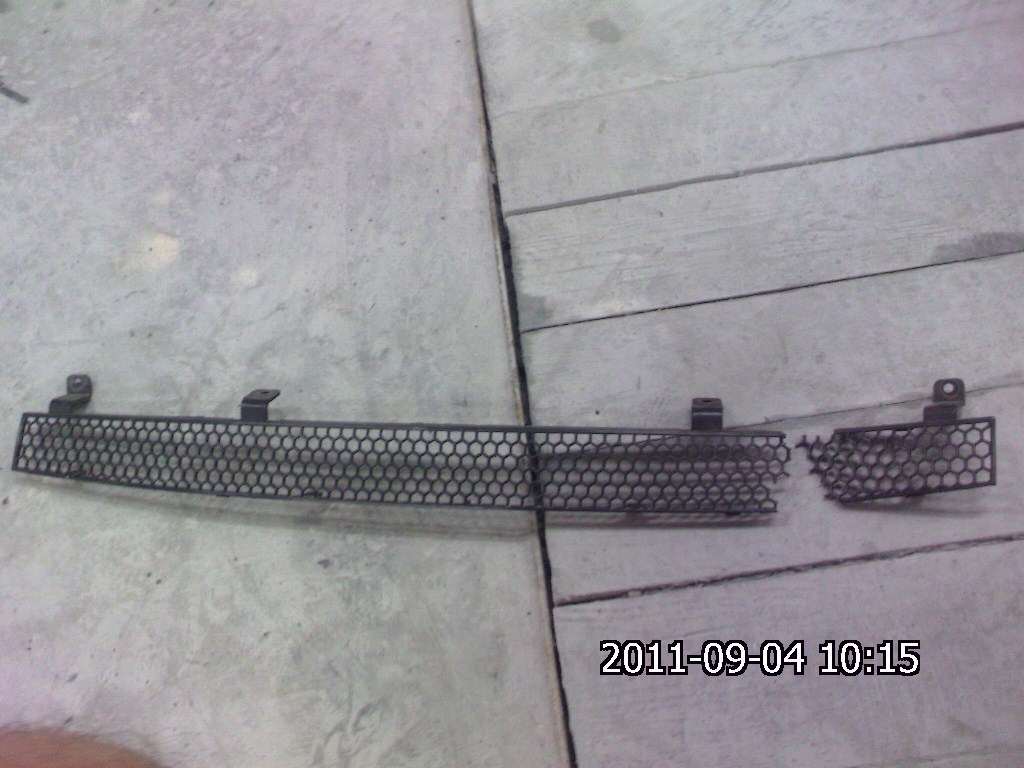

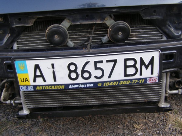

39540 - 13.07.11попал в халепу :sad: сбил собаку по трасе Житомир -Ровно :viking: в результате погнут капот, лопнута решотка, и бампер, левая противотуманка тоже приказала долго жить и согнулся радиатор кондиционера, но кондей работает нормально утечки нет.

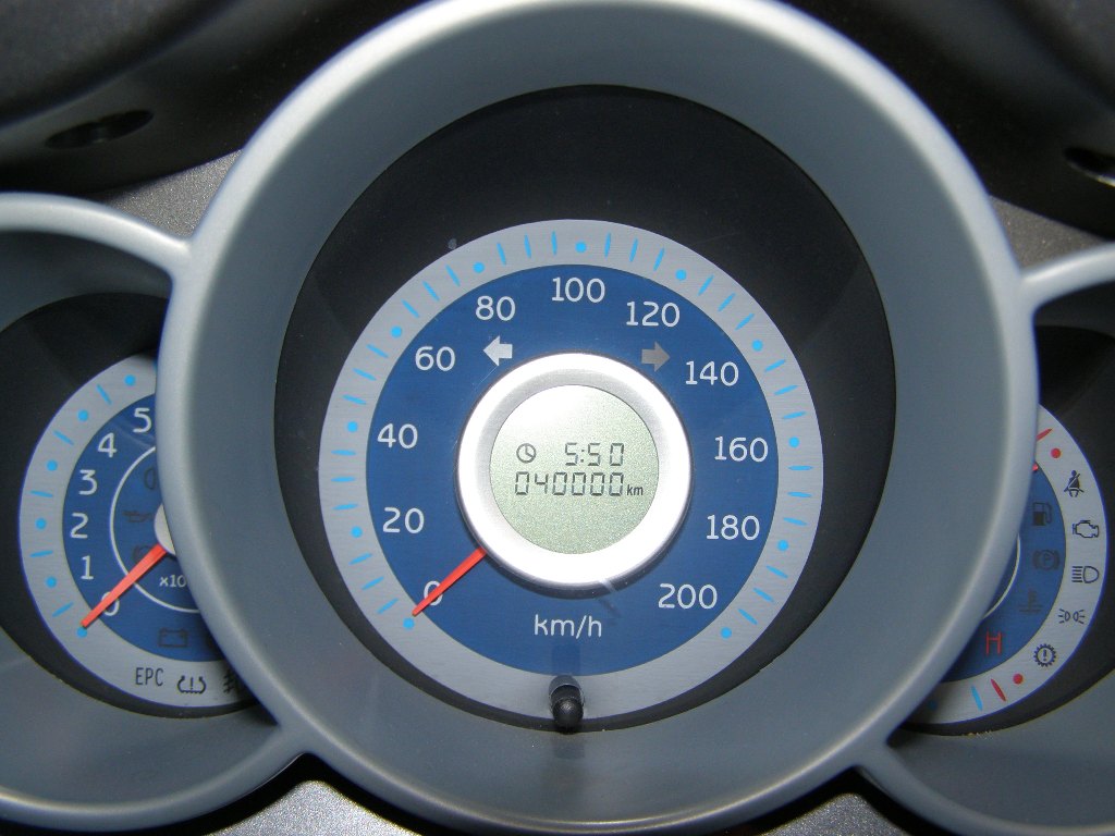

20.07.11 пробег перевалил за отметку 40000, надо делать ТО :?

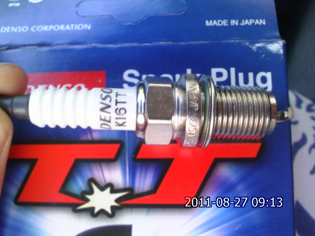

41150 км 27.07.11 поменяд масло и поменял : масло Арал 5W40 - 300грн и свечи Denco- 220грн, маслянный фильт как и перед этим -50 грн

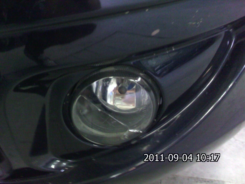

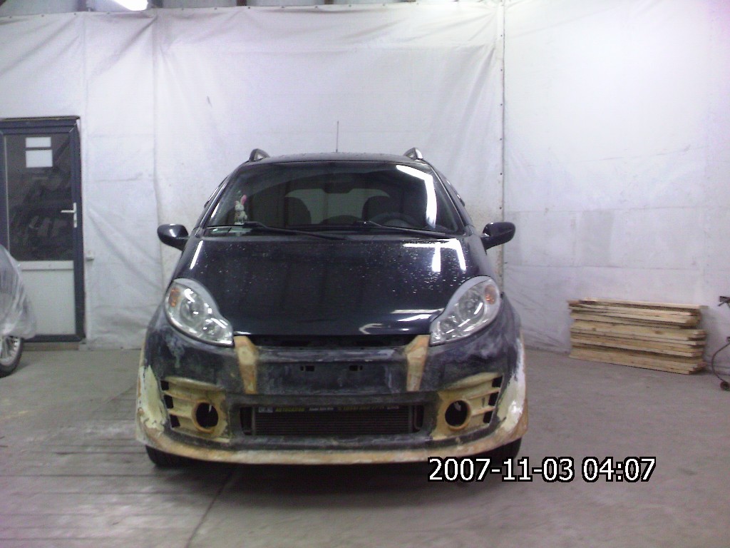

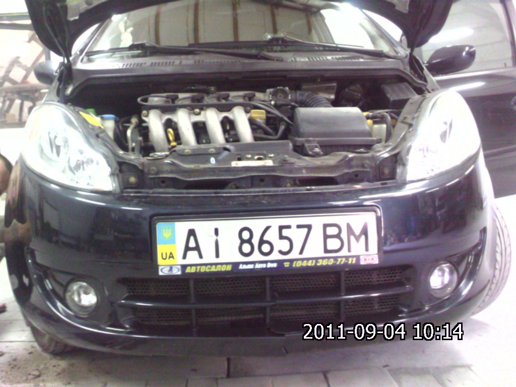

04.09.11г подготовка к ремонту после столкновения с собачкой :viking:

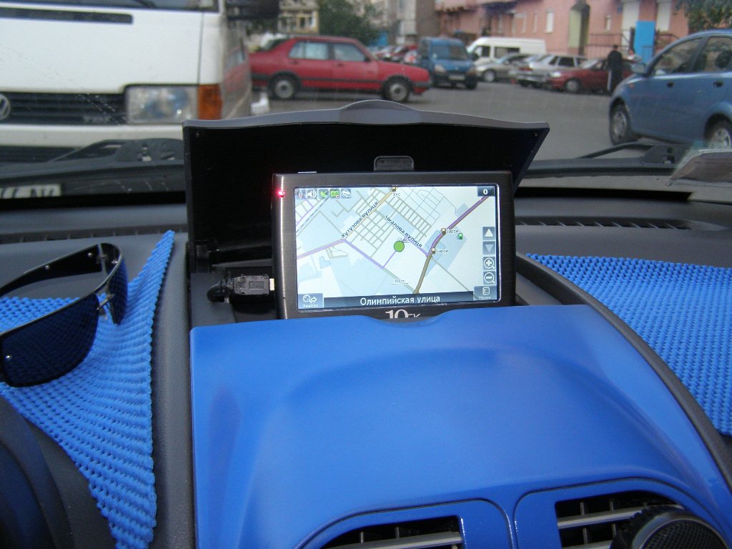

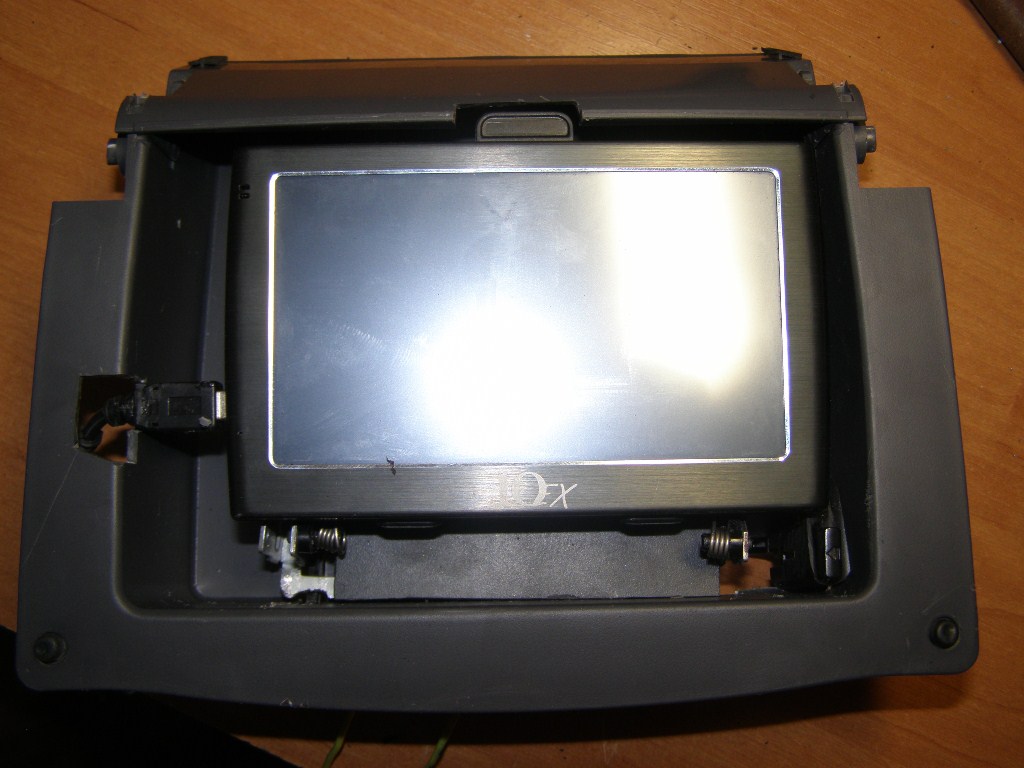

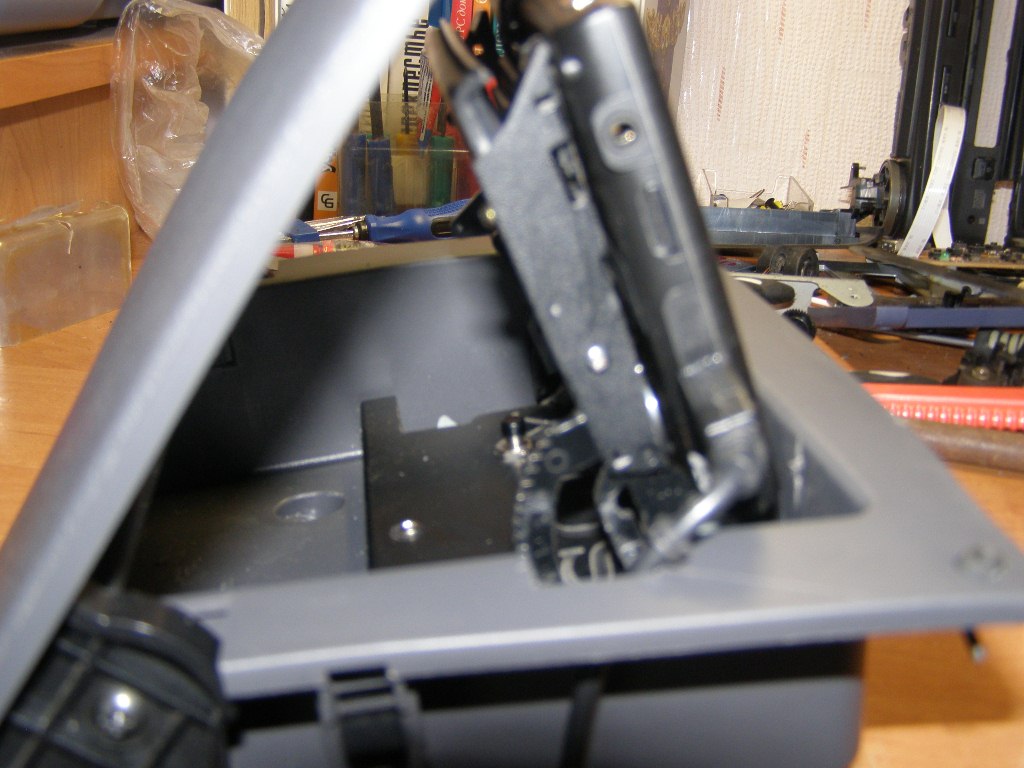

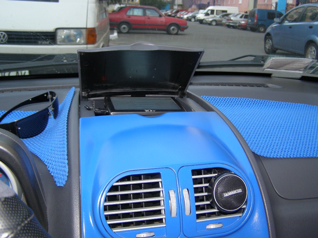

:welcom: Клуб очумелые ручки проводит презентацию нового выпуска в котором пойдет речь об установке :moil: навигатора

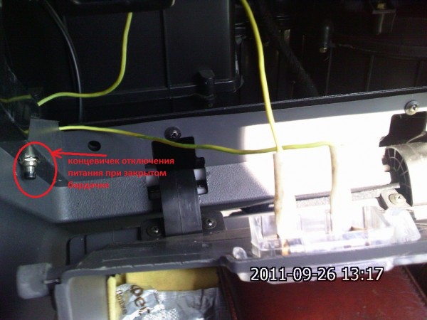

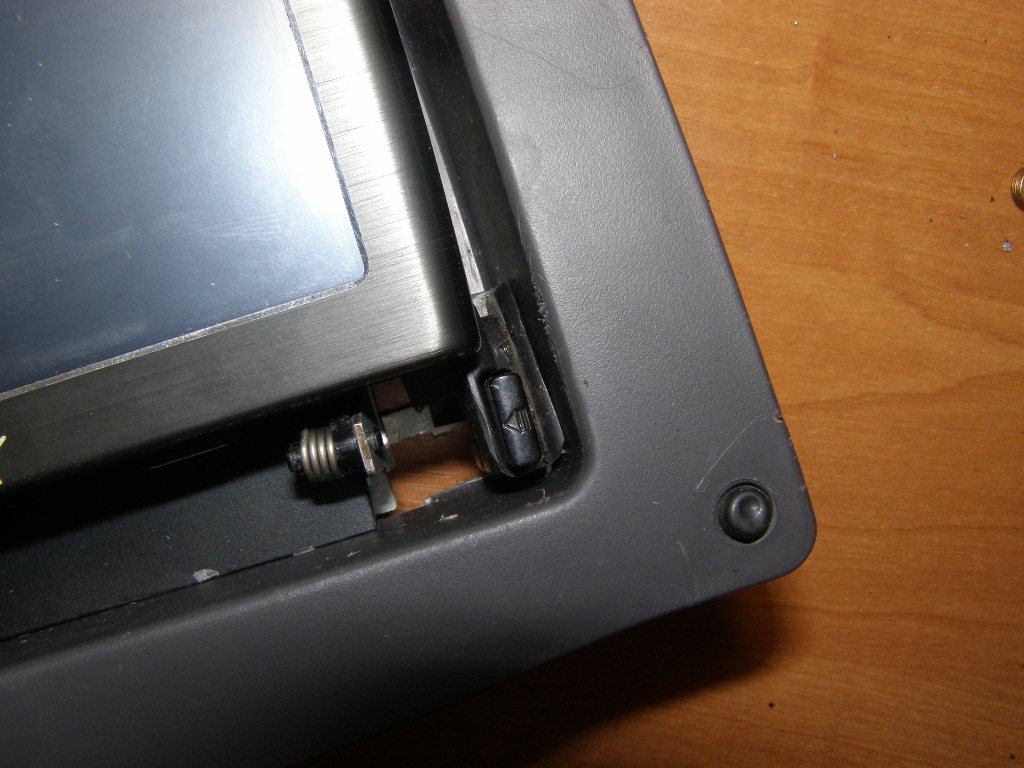

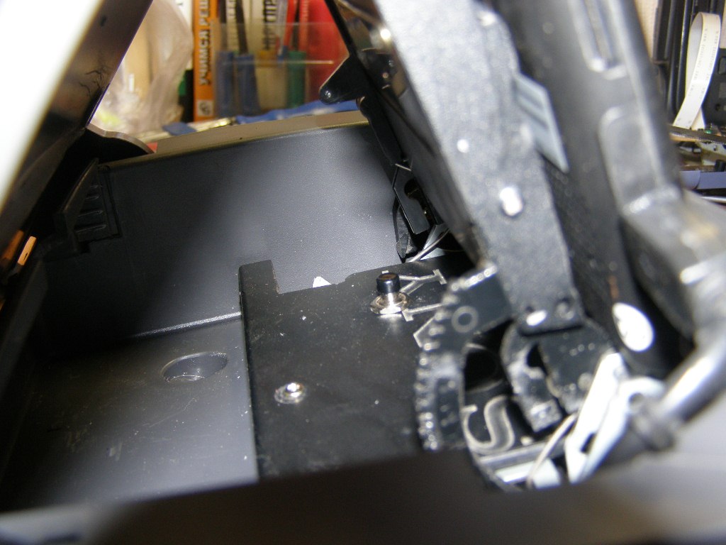

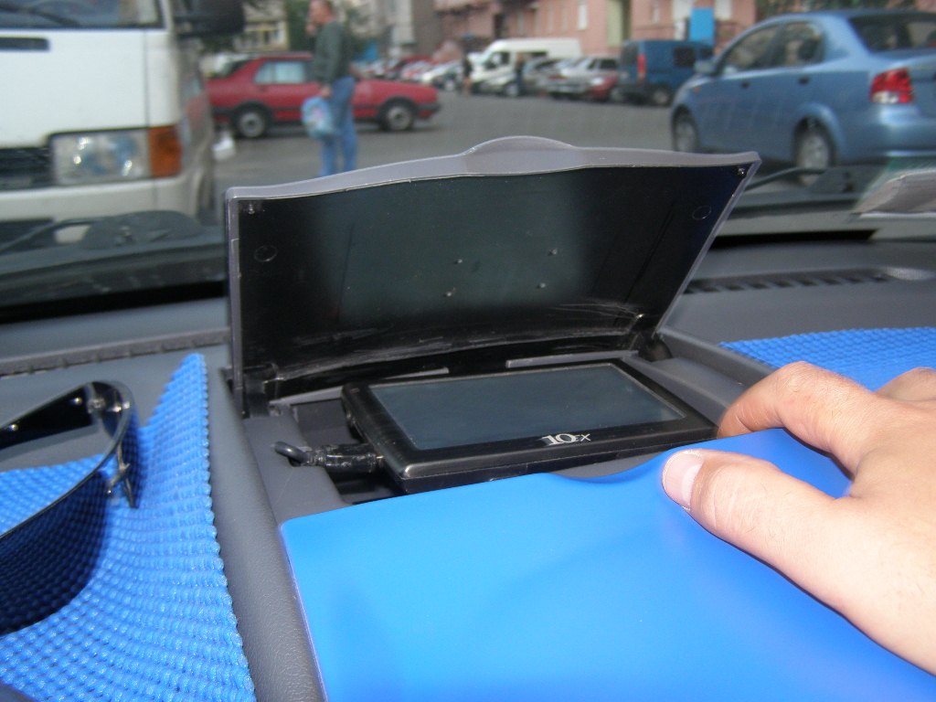

Промуздыхался я с новым дивайсом три дня но в итоге домучал :roulette: . Идея опять от Мыссыка, ему респект :drinks:, исполнение мое с некоторыми доработками :buba:. В итоге, навигатор установлен в верхний бардачек торпеды на стационарной основе. Правда не все так гладко как хотелось :? , но все же основная цель достигнута. :idea: Теперь его можно не снимать после покидания машины на некоторое время и установленный концевичек в сложенном состоянии отключает питание на навигатор тем самым не нагружая зарядное устройство в момент когда навигатором не пользуешься. Зарядное устройство подключено тоже стационарно через доп гнездо прикуривателя, которое спрятал под торпедой. Механизм был использован от кассетной каретки старого музыкально центра точно так же с некоторой модернизацией работает и кнопка на открытие. ВСЕ:drag:
Фотоотчет ниже.

Вчера 21.09.11 поменял радиатор кондиционера, (отдельное спасибо Jeky :frends: ) и заправил фреоном. Все работатет тип-топ как и прежде, только теперь радиатор ровненький, хоть и б/у :? все обошлось в 700 грн

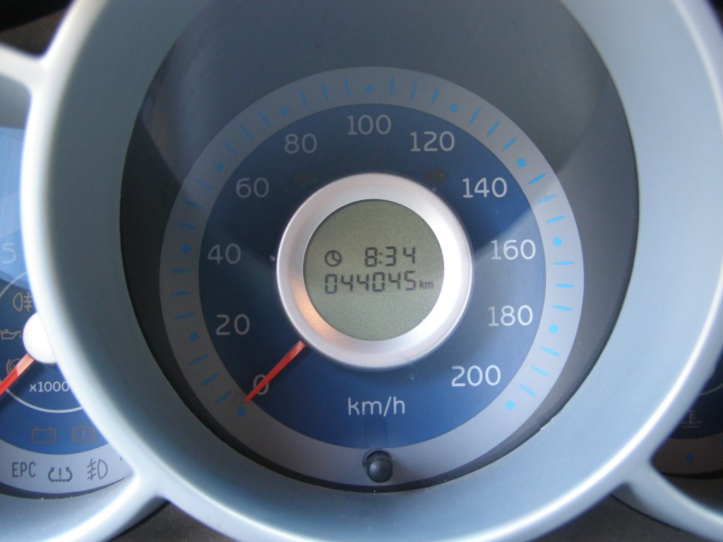

Вот и у нас наступил день рождения и ровно год как я забрал машинку с салона. пробег составил 44045км. Много писать не буду, все есть в бортовике. Из общего.

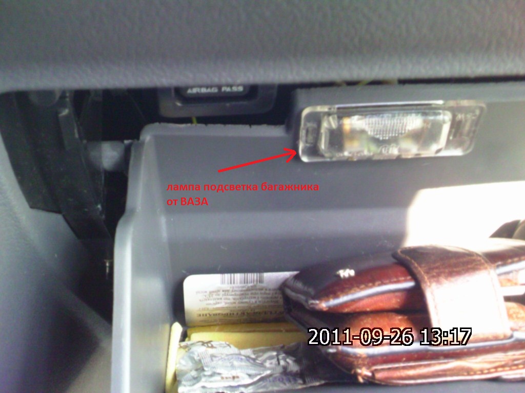

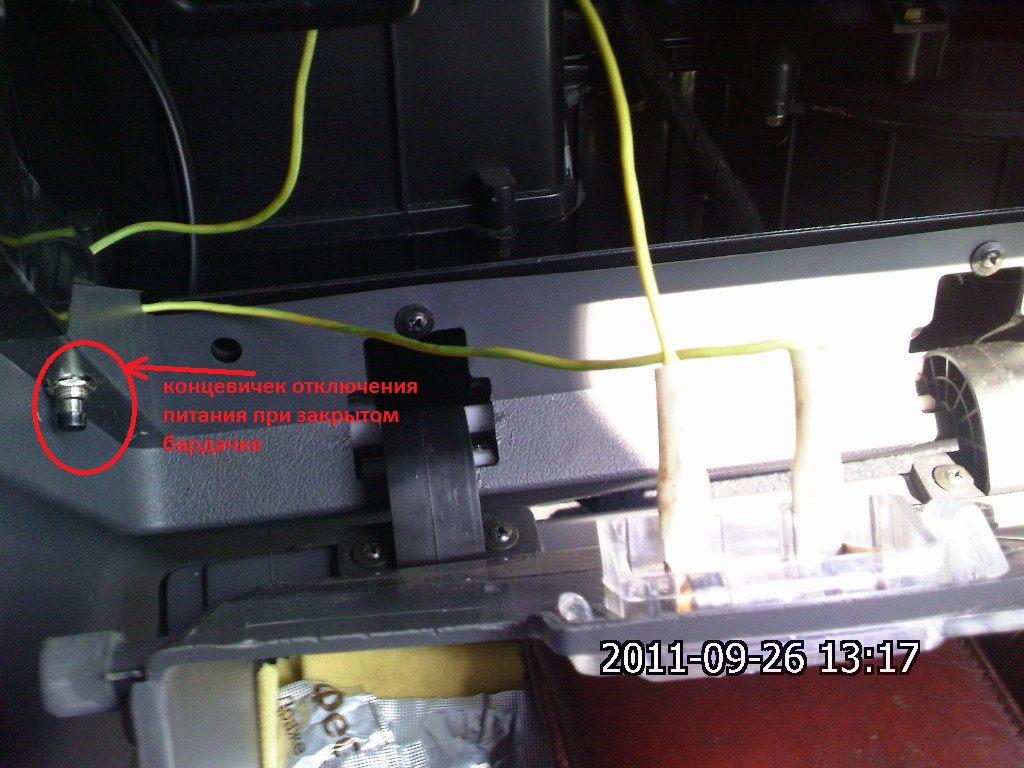

25.09.11 был доведен до ума . вернее спаян на сттационар навигатор и поставлена подсветка в бардачек. Все запиал от проводов прикуривателя. поставлены концевички которые отключают питане в закрытом положении. Подсветка в бардачек ( 25грн лампа от ВаЗа и кнопка за 3 грн) по времени час делов:moil: 26.09.11 пробего 44400км поставил на обратку радиатора клапан от 8-ки цена вороса (15 грн клапан и два хомутика по 4 грн)

15.10.11г. 46150 км переобулся на зиму :moil: и наконец забрал бампер под покраску :eek: надеюсь за недельку будем с обновкой

Фильтр мою обыкновенной галой для посуды и после высыхания обрабатываю спец пропиткой, только напомню что, у меня стоит тканевый нулевичек, а не бумажный одноразовый :D
