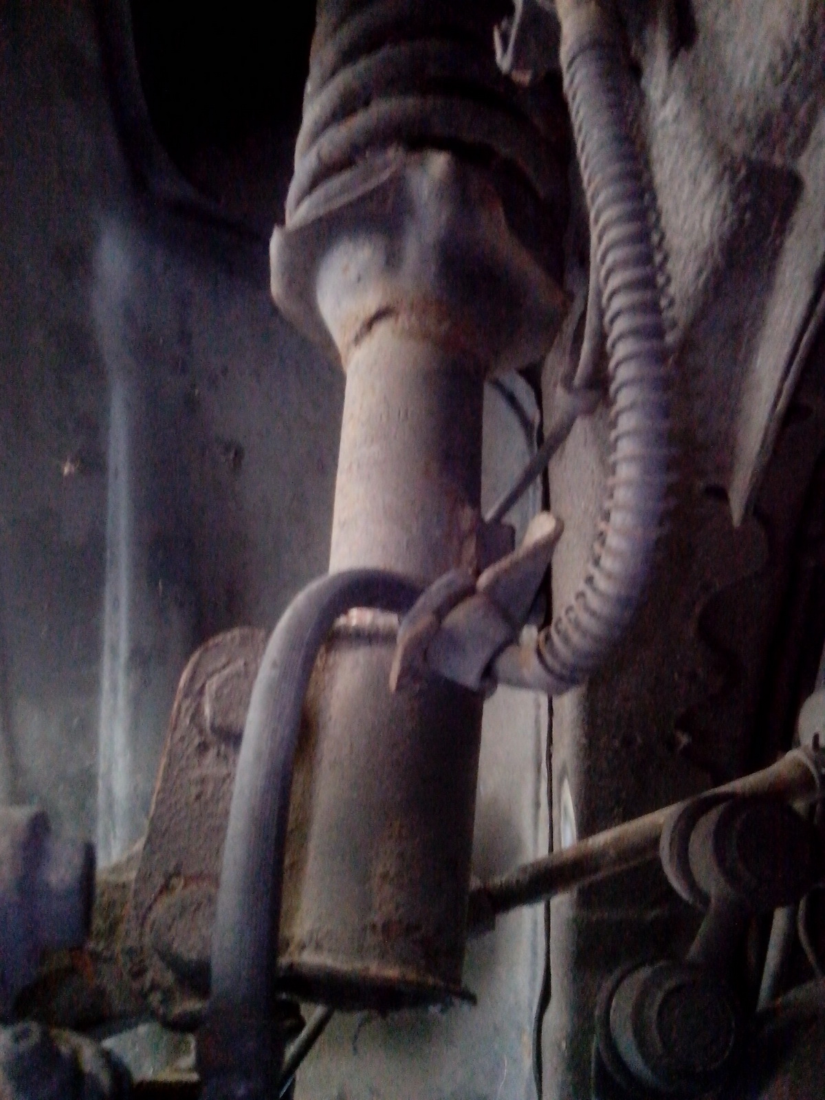

Повідомлення Re: Бортовой журнал Makafecuk
чем это все грозит?
шток ровный, погнуло немного в самом низу
Пон червня 17, 2013 14:34 WWW
Повідомлень: 2206
Звідки: сан-харцызско
не глянул в журнал - поменял стойку?
менять однзначно на скорости подклинивать будет - снесет с дороги и непоймешь почему!
Пон липня 01, 2013 7:38
Повідомлень: 974
Звідки: Киев, Сырец
не поменял, пока так езжу...
там не сильно погнуло

Повідомлень: 974
Звідки: Киев, Сырец
возле нижнего крепления немного видно неровность
