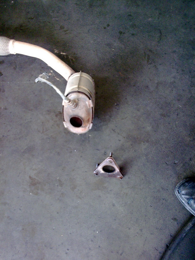

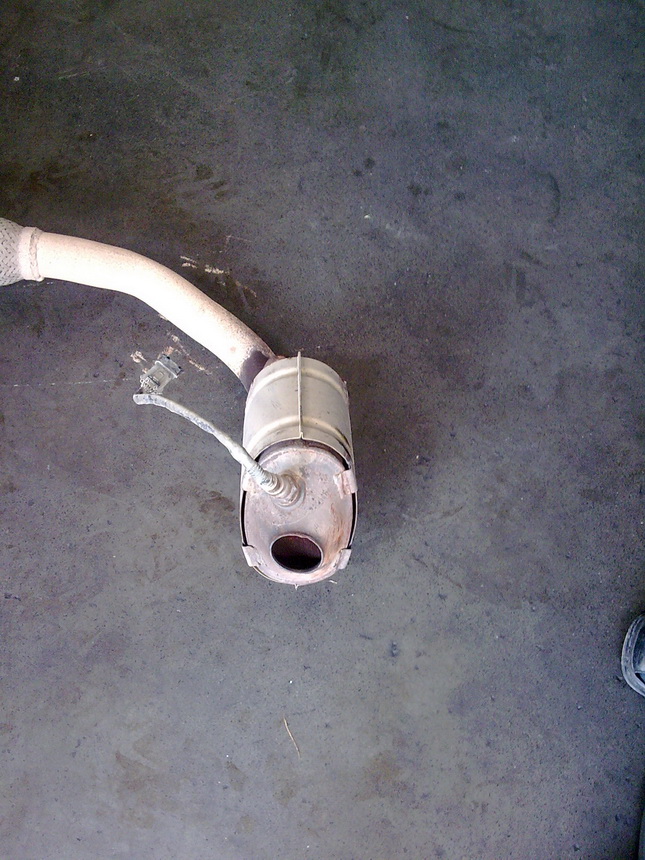

Вчера во время езды домой произошел небольшой хлопок и после «ДИКИЙ» рев движка, предположения были что скоро такое произойдет так как у же около двух недель звук все возрастал и возрастал. Позвонил знакомому на СТО, договорился сегодня на утро. Сегодня утром пригнал машинку (ехал со скоростью 20-30 км, тяга пропала совсем), оказалось выхлопная труба отпала возле самого крепления к движку. Гарантийщик сказал, что можно заказать новую, но ждать нужно месяц или просто заварить старую, конечно я выбрал заварить старую. Сделали все классно, стоимость 50 грн сварщику и все. 8-)
