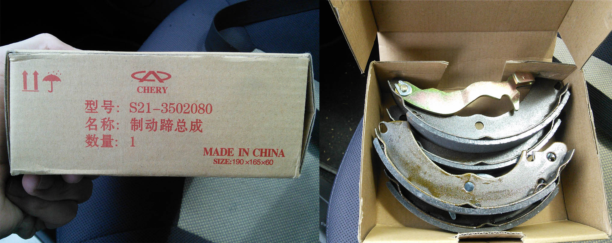

Май 2014, пробег ~29000 пришлось менять задние колодки. Так же и задние тормозные цилиндры.
Цена:
Колодки - какой-то "оригинал" - 215 грн.
Цилиндры 2 шт. - оригинал - 218 грн.
+ замена.
И по поводу задних тормозов уже современная история:
Не так давно были неплохие такие дожди. Приехал я утром на работу (по лужам, да под дождем). Вечером сел ехать домой - буквально со двора выехал (метров может 30) и на выезде задние колеса словили клин (одно или оба не знаю). Здаю назад - катятся, снова вперед - пару метров и клин. При этом при повторении процедуры расстояние которое проезжаю вперед до клина разное (от совсем немного до пары метров). Потом заметил что когда заклинило и понажимать педаль тормоза - отпускает (затягивание и отпускание ручника такого эффекта не давало). В общем доехал еще метров 50, припарковался, пошел искать СТО. В округе не нашел, вернулся, думаю дай-ка немного еще прогрею и попробую, если нет - брошу пока тут ночевать. В итоге после минут 5 машинко поехала, я то конечно ехал медленно на аварийке и со стремом, но никаких проблем не было. Даже не знаю, подозрения на датчики абс, может вода где попала. Позвонил на сто - сказали раз едет и тормозит исправно, то снимать барабаны не резон (большой шанс сорвать опять накладки). Назвали возможные причины - абс, или главный тормозной цилиндр. Кстати, уровень ТЖ в норме.
В общем прошло уже пару недель, авто в эксплуатации, проблем пока не замечено, тормоза вроде работают как и работали, иногда после поездки трогаю барабаны - оба тепленькие. Ждем дождей и там будем посмотреть.. В идеале наверное было бы в мае при замене проклепать новые колодки..

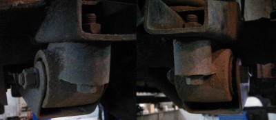

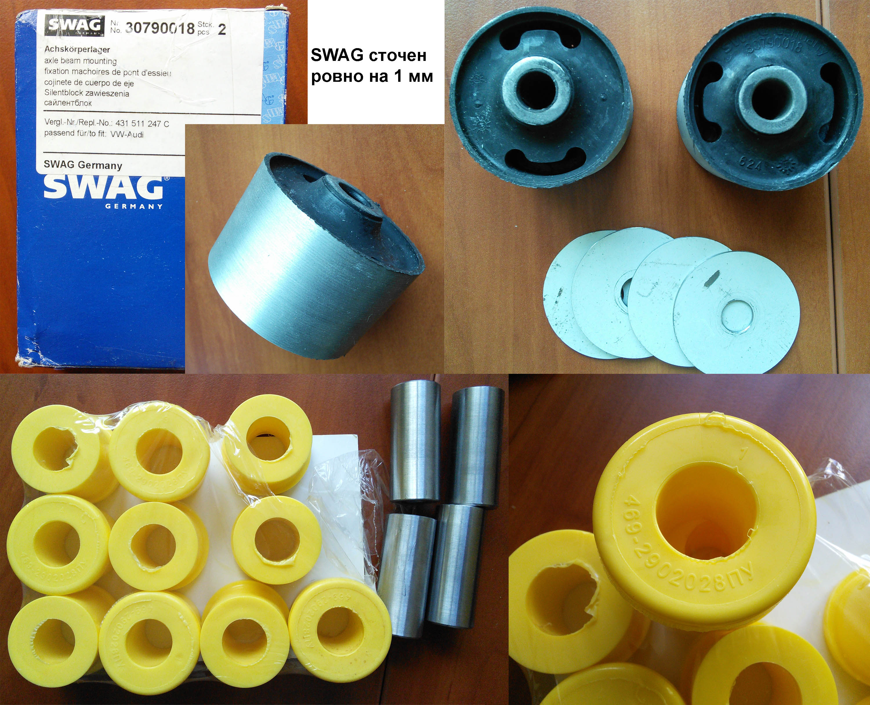

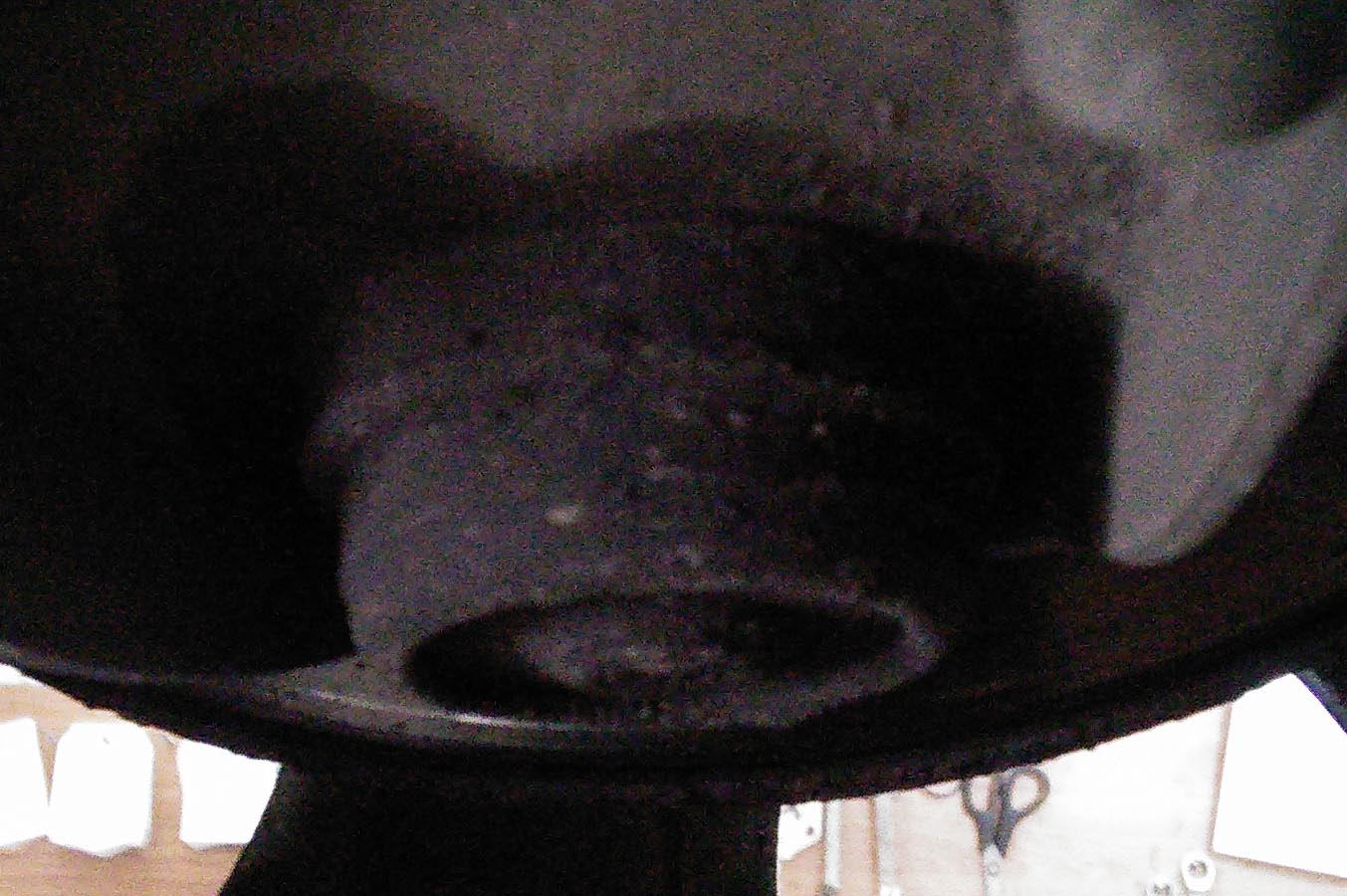

11.06.2014. Пробег - ~29400. Меня тоже постигла история с сайлентблоками заднего рычага.
Вложение:
Nimg5_6.jpg [ 293.99 КБ | Просмотров: 7809 ]
Курил форум, чесал репу. Что делать: родные - шанс подделки колоссальный + дорого. В итоге выход один - метод Великого Черного Кота)
Затарился, за SWAG отдельное спасибо АлександрС:
Вложение:
Nimg7.jpg [ 806.03 КБ | Просмотров: 7809 ]
Делал на СТО, т.к. просто негде и нет инструмента толком. На Василенка к сожалению сказали мол колхозить не будем - поехал на другое.
Такой себе мини фотоотчет. скажу только что сдвоенные выпали от надавливания пальцем, а вот с передними пришлось немного повозится. Достаточно туго входила именно деталь со сдвоенными сайлентами в рычаг, но ребята старались, за что им тоже спасибо)
Вложение:
Nimg8.jpg [ 1.06 МБ | Просмотров: 7809 ]
По деньгам получилось следующее:
Сайленты SWAG 2шт * 55 = 110грн.
Втулка рессорная УАЗ-469 Полиуретан 10шт (с запасом) = 158 грн.
Работа токаря = бесценно)
Работа на СТО = 400 грн.
Итог: 668 грн.
З.ы.: ах да, заметил потеки смазки под левой шаровой - заменили пыльник.

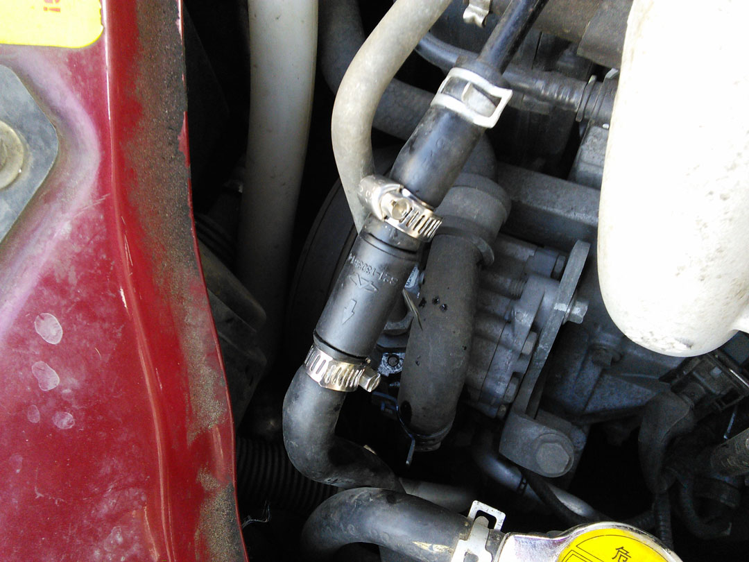

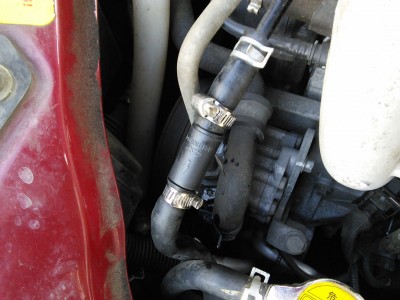

Наконец-то куплен и установлен клапан-"быстропрогревайка".
Вложение:
Nimg13.jpg [ 190.1 КБ | Просмотров: 7644 ]
Прошлой зимой трубку частично пережимали, правда ездил совсем по минимуму - результата не оценил.
Сейчас же прогреваться двигатель стал существенно :buba: быстрее. Километра за полтора-два. Раньше при -1 до работы мог доехать (~13 км) и, если без пробок, стрелка еще не была на средине. Печка конечно жарит далеко не "ташкент", хотелось бы теплее, но это уже походу другая история и клапан исправить эту ситуацию по идее не должен был.
