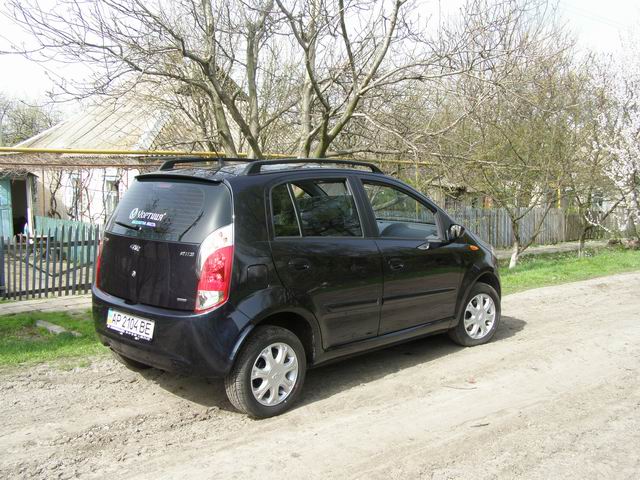

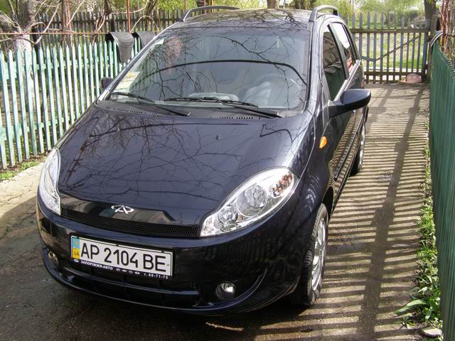

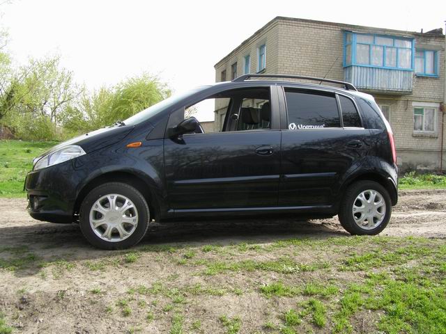

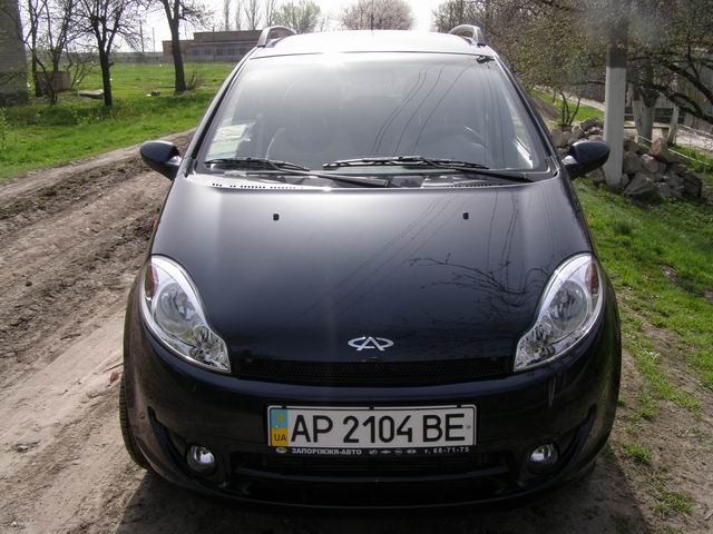

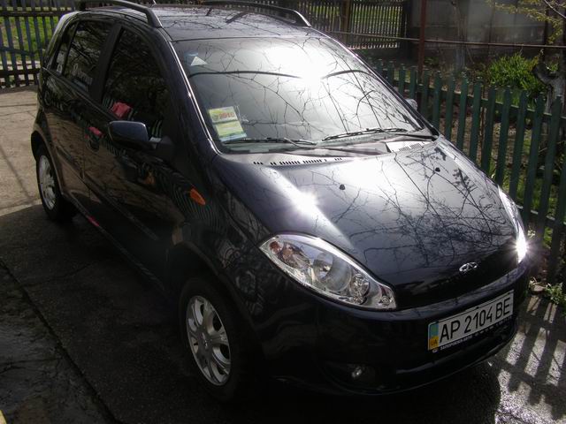

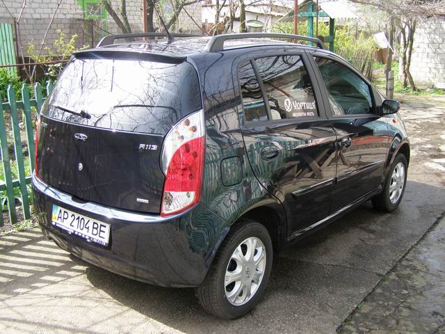

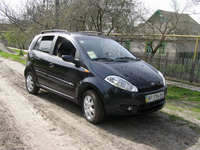

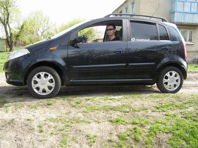

Фото моей машинки:

:D ты по ходу торговым работаеш?Я тоже.Возбму Кимо в Июне-Июле
