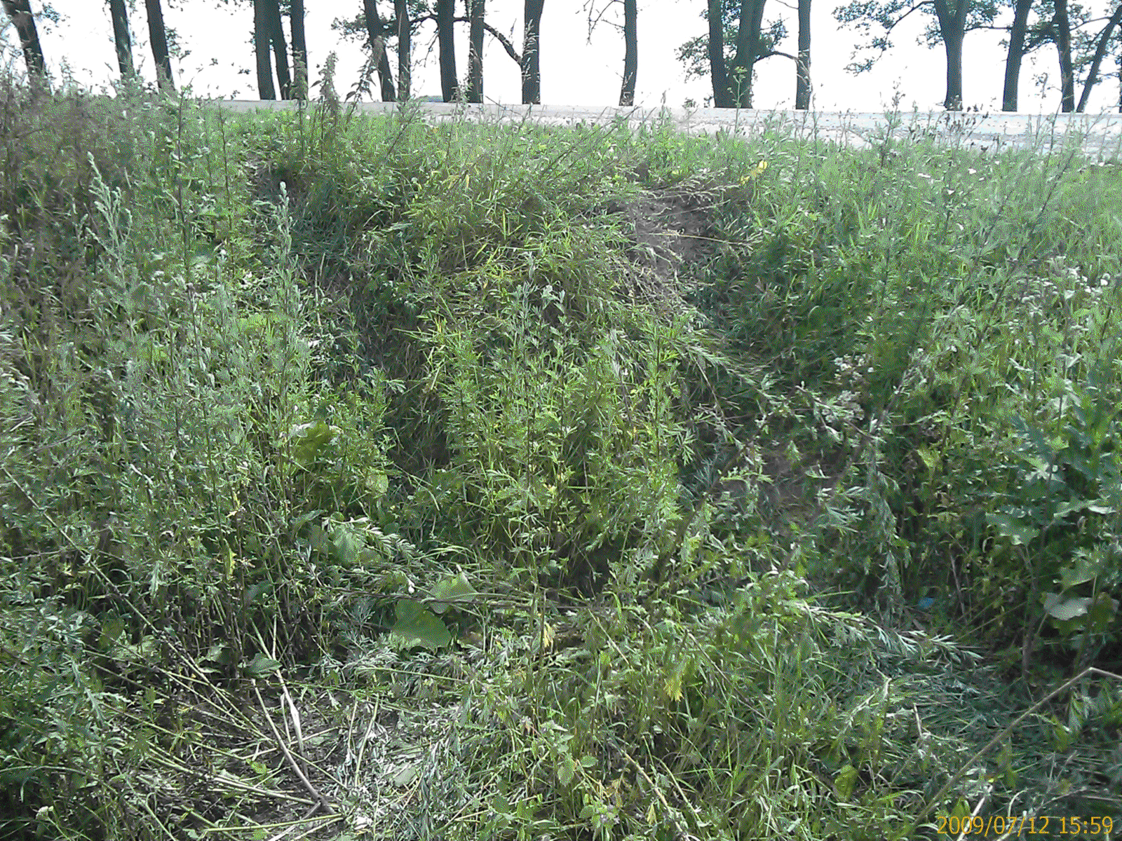

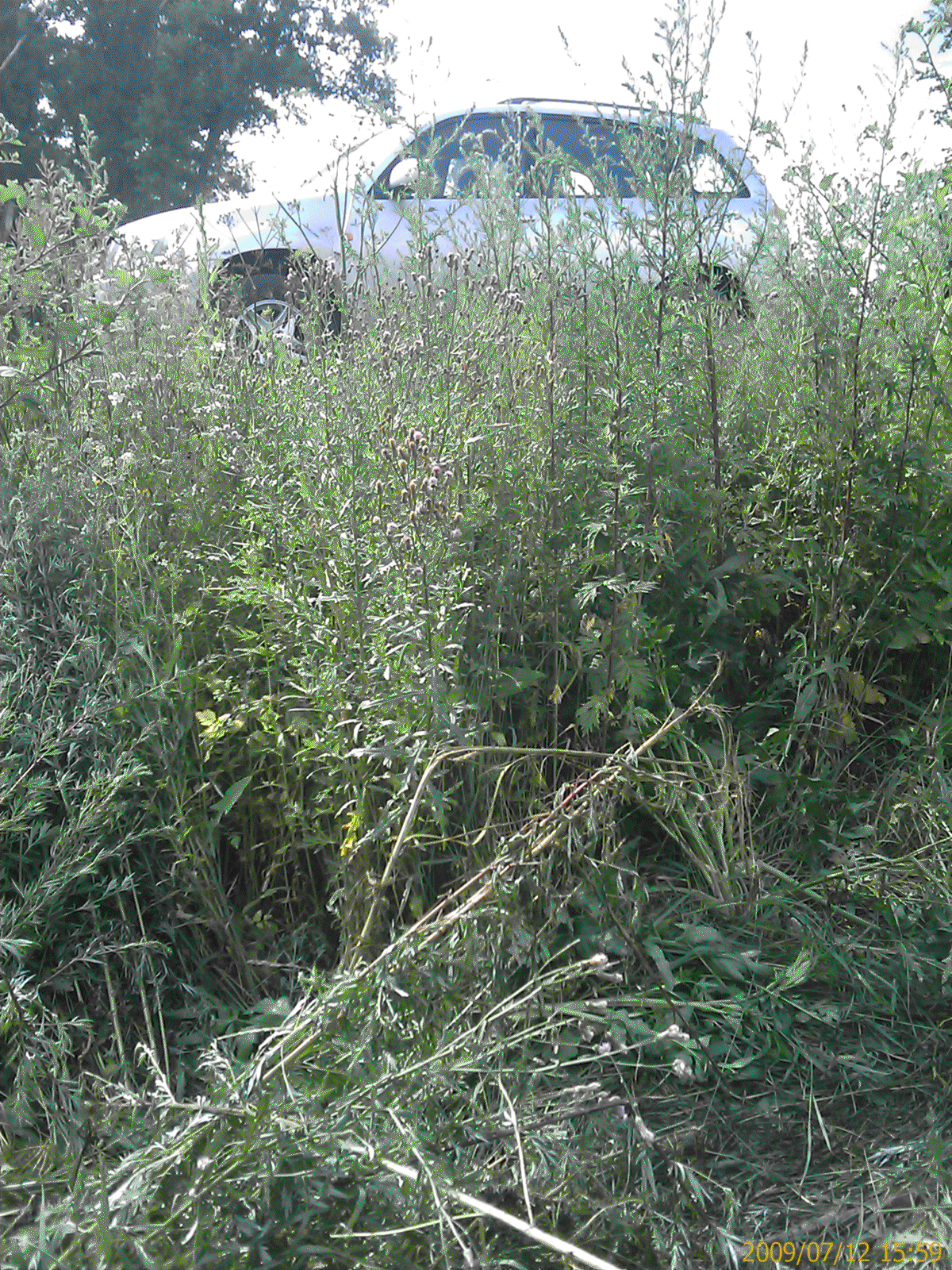

для Всех кто еще не знает что ездить на пустом баке нельзя поучительный пример из моего журнала:
Итак 12.07.09 около 16-00 выкатываю вторую заправку (ПЕРВАЯ 40 л+ 2л сервисных = 360 км, вторая 50 л = выкатываю) хочу узнать примерный расход. На 750 загорелся индикатор заправки, я еду. По житомерской трассе от Броваров хочу повернуть в с Красиловка (на горящем идикаторе проехал уже 80 км), скорость небольшая, пересекаю встречную, вроде все хорошо вписываюсь но не тутто было... При повороте происходит смещение остатков топлива к стенке бака (это мои размышления о проишествии если что не так поправте), подача топлива прекращается, двигатель глохнет, гидроусилитель руля отключается блокируя колеса в положении для движения по прямой, я борясь с рулем и пытаясь вырулить в поворот забываю про педаль тормоза и съезжаю в кювет.
Кювет серьезный - глубина 190 уго под 80% (фотографии прилагаются)

Повідомлення Re: Бортовой журнал customs [Tiggo 2.0 silver]
ОГО..... а что с авто? все целы???
Вів липня 14, 2009 13:50
Smol12555 написав:
все отделались только легким испугом, машина не пострадала (кроме маленькой царапинки на правом бампере).
