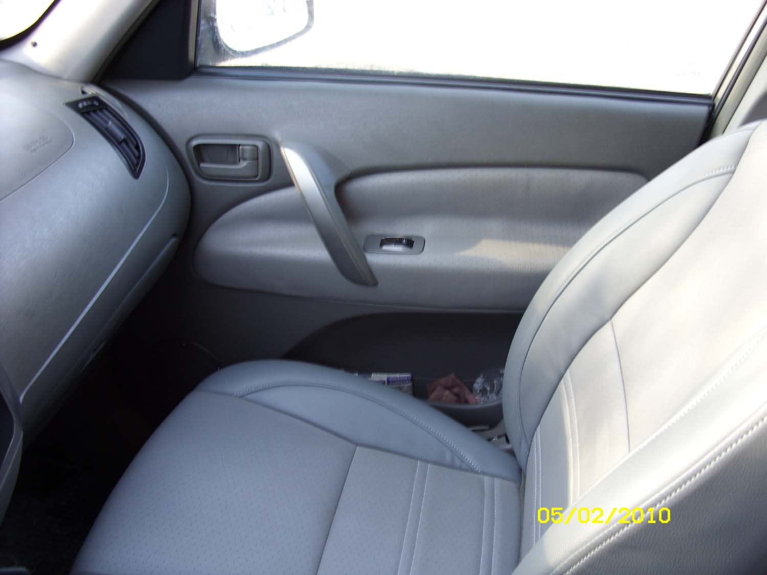

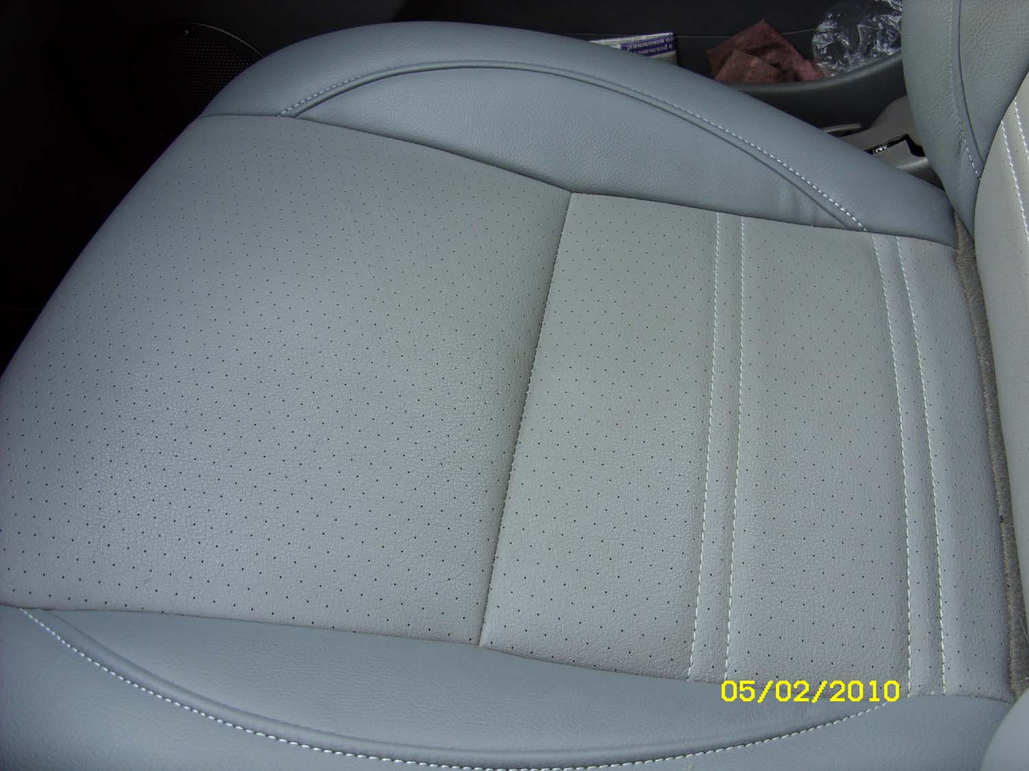

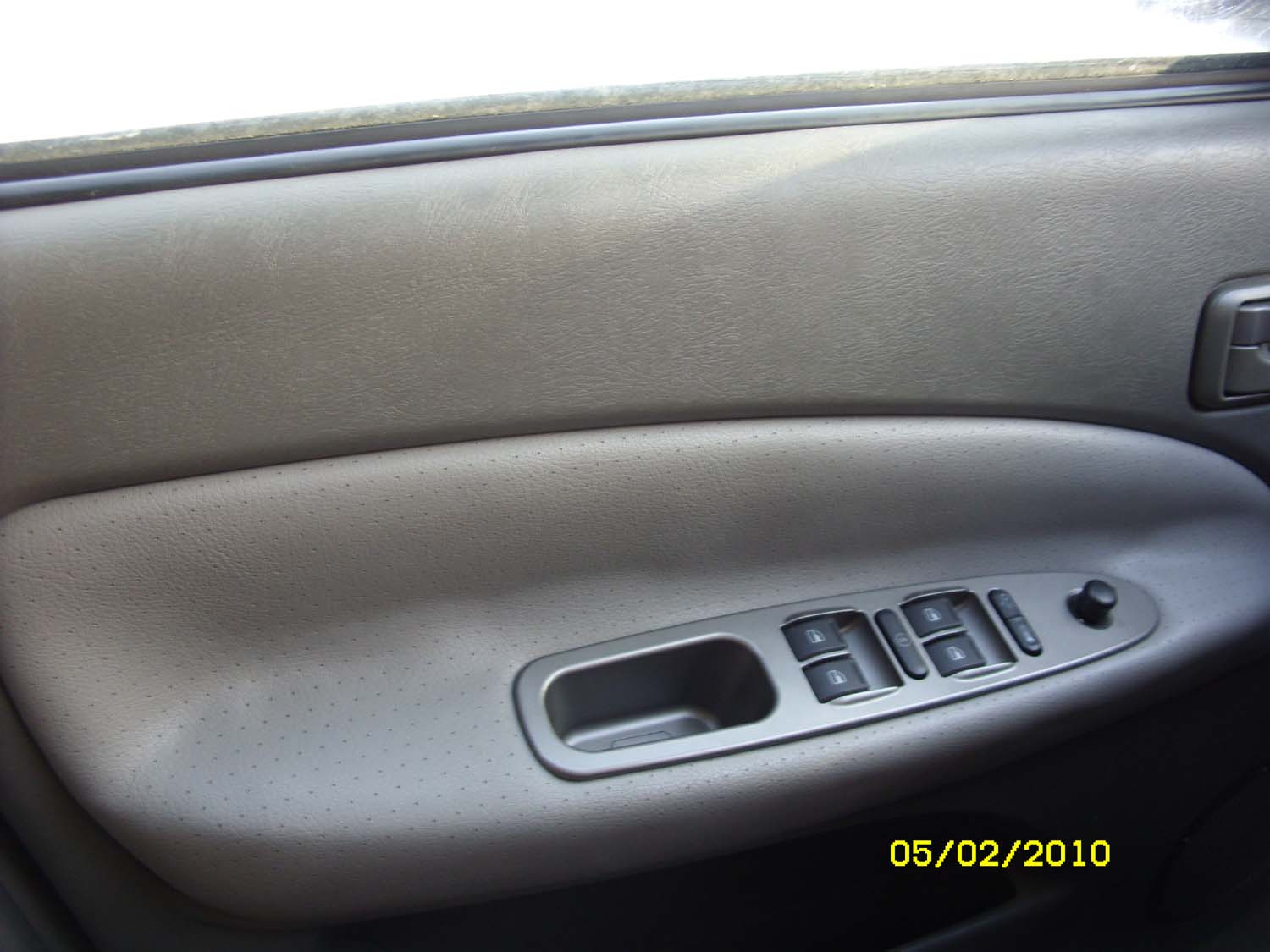

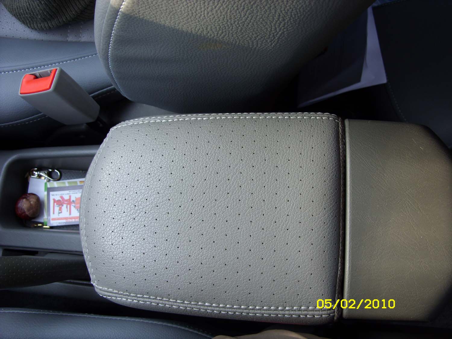

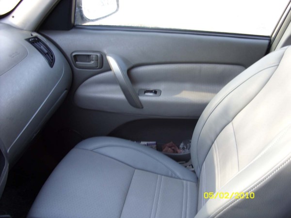

Как обещал!
парочка фоток салона! в эксплуатации более года
Фотки сегодняшние !

На прошлой неделе мне обтянули салон авто кож.винилом отечественного производства 4 кресла + подлокотник+ 4 вставки на картах дверей за все 1380 грн.
братуха а у тебя телефона не осталось я тоже хочу такие сидухи....
обтянуть кожзамом.???
таврия.матиз.лт35
8 097 521 28 46
332 57 12
Сер лютого 10, 2010 10:38
Повідомлень: 207
Звідки: Lugansk
Автомобиль: Тигго
Клубная карта №: 341
Повідомлення Re: Дневник серого тигра.(by paladin)
за 1400грн и я бы пригнал в Харьков обтянуть!!!
А сколько по времени вышло???
И маленький вопрос, а чего не обтянули ту часть подлокотника, что обращена к пассажирам???

andrey35 написав:
Сколько это стоит сейчас не знаю, но могу выяснить!
Я оставил задние сидения(они очень легко снимаются) потом по работе забегался и приехал к нему спустя 2 дня, сидушки были готовы! оставил машину и на следующий вечер забрал! все.
как-то о ней и не подумал!
