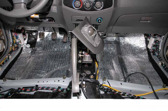

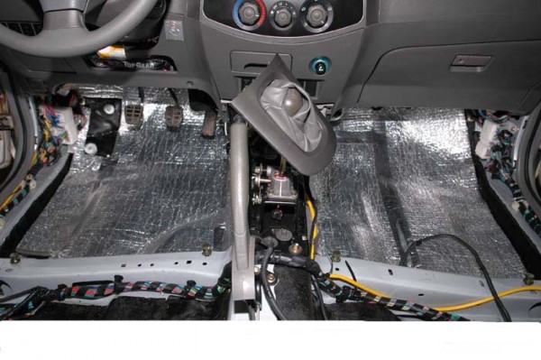

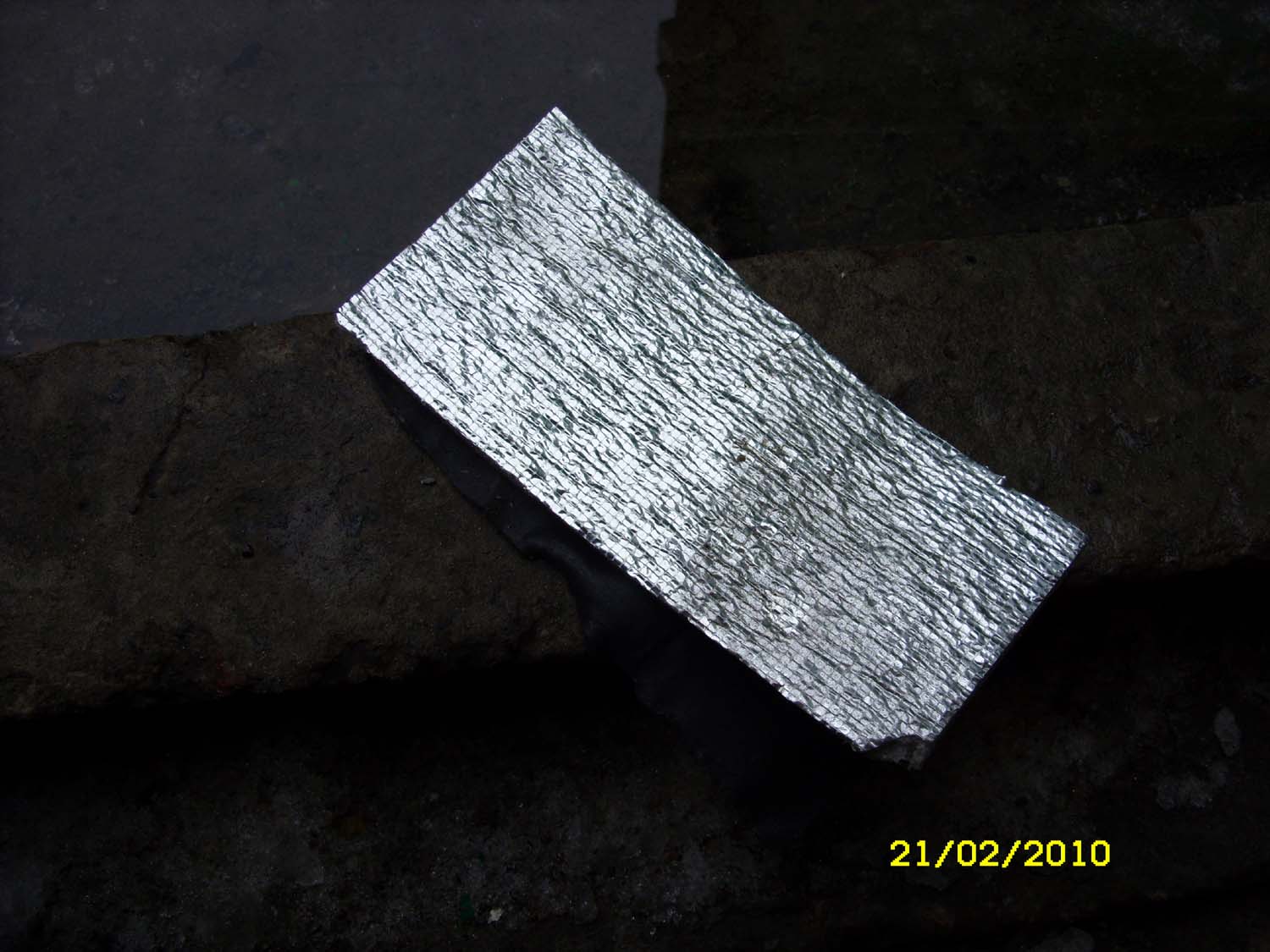

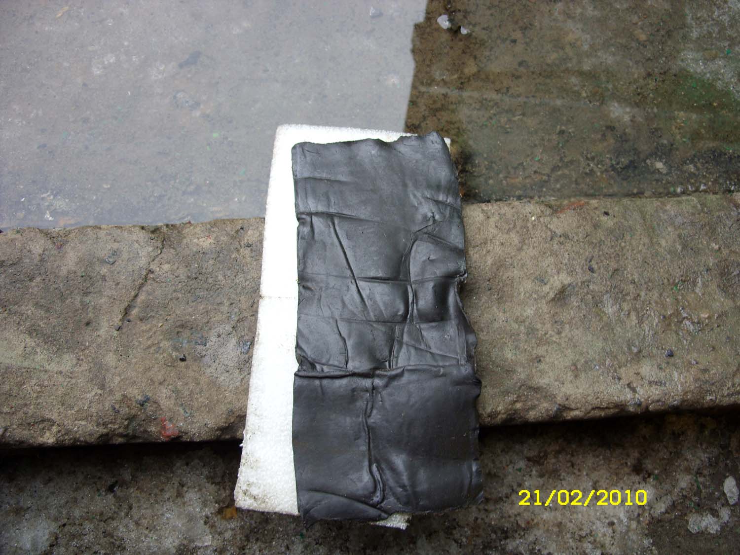

а это шумка! Делал сам , ушло часиков 5.Делал ее почти сразу после покупки авто! Просто пару фоток нашел и решил поделиться. Пока разбирал салон , постелил шумку рядом на асфальте, под солнцем(дело было летом), подложка размякла и приобрела нужную клейкость! И в тот момент когда закончил разборку салона! Поднялся ветер и местами перевернул шумку, по этому имейте в виду - ее лутше чем-то закрепить! вот так она выглядит:
