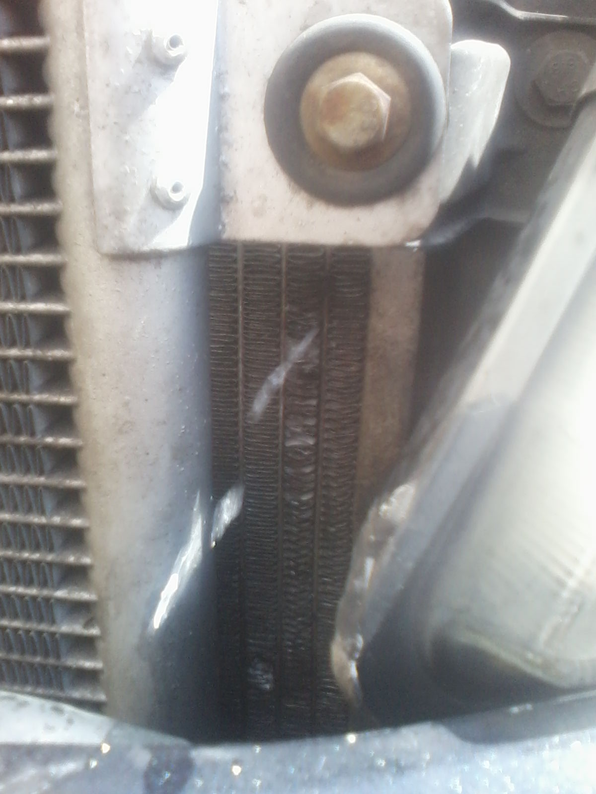

23.04.2015
Пробег 205300 км..

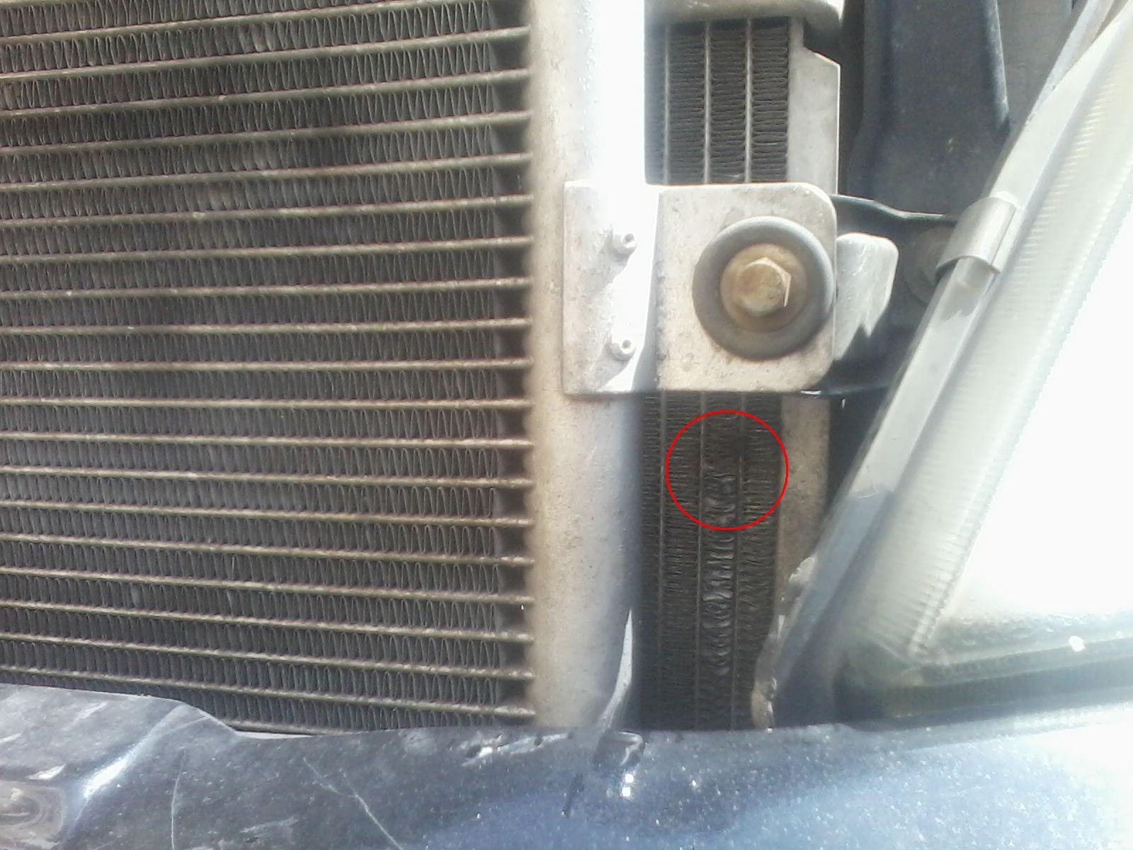

Потёк радиатор системы охлаждения.
К сожалению на новый денег не хватило, решил запаять.
Место течи на рисунке обвёл. При хорошо прогретом двигателе вода аж струёй текла.
Запаяли, посмотрим как оно будет. Надеюсь немного ещё послужит.
Заодно залил новый антифриз, потому что за последнюю неделю влил в радиатор больше 20 л. дистилированной воды .

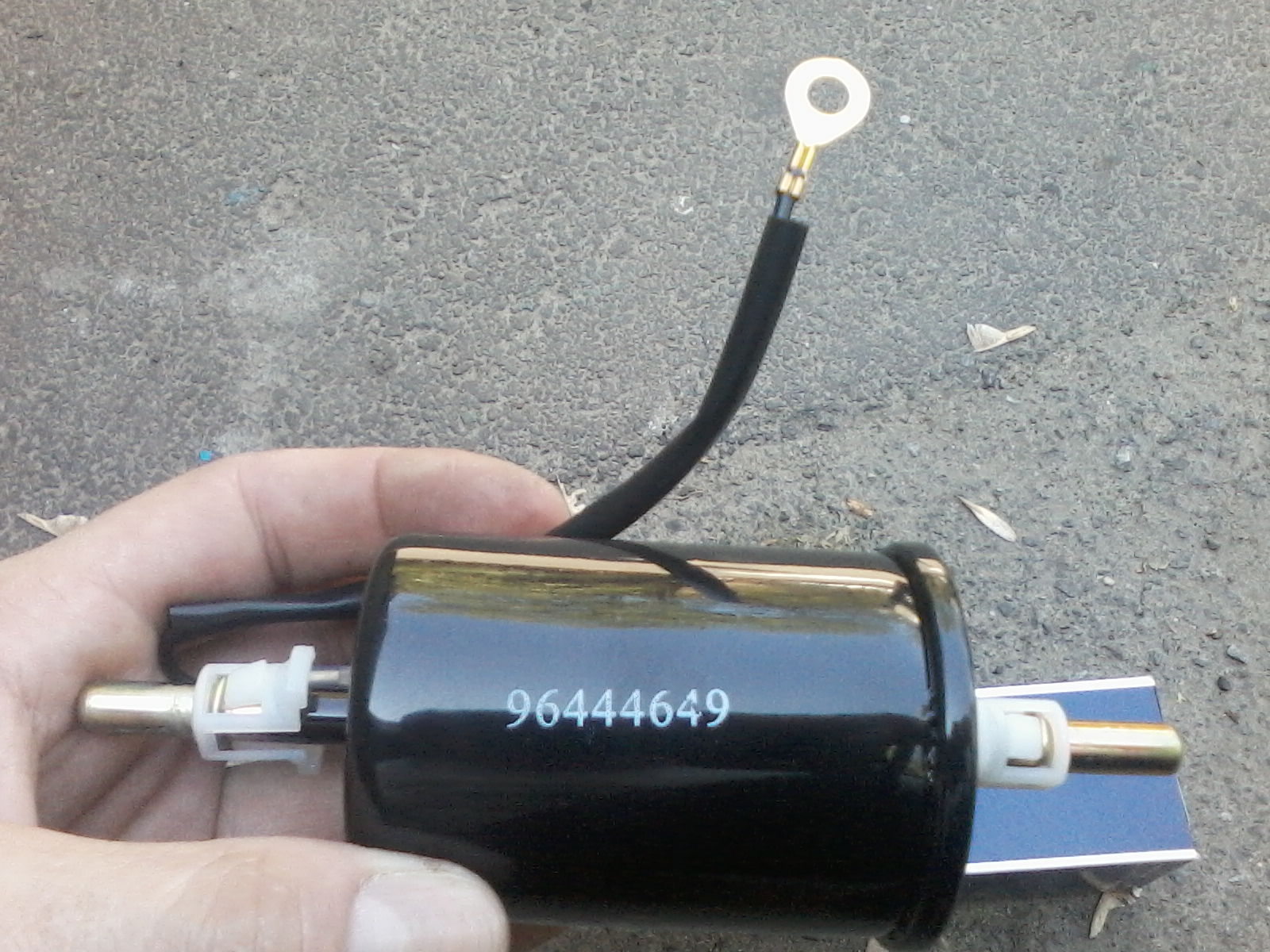

На выходных поменял топливный и воздушный фильтры. Воздушный фильтр оригинал, а топливный от ДЕУ Ланос. Оказалось что они одинаковые.
Покупал, кстати, в отделе запчастей для Чери на авторынке. Цена 70 грн., но это было в конце февраля.

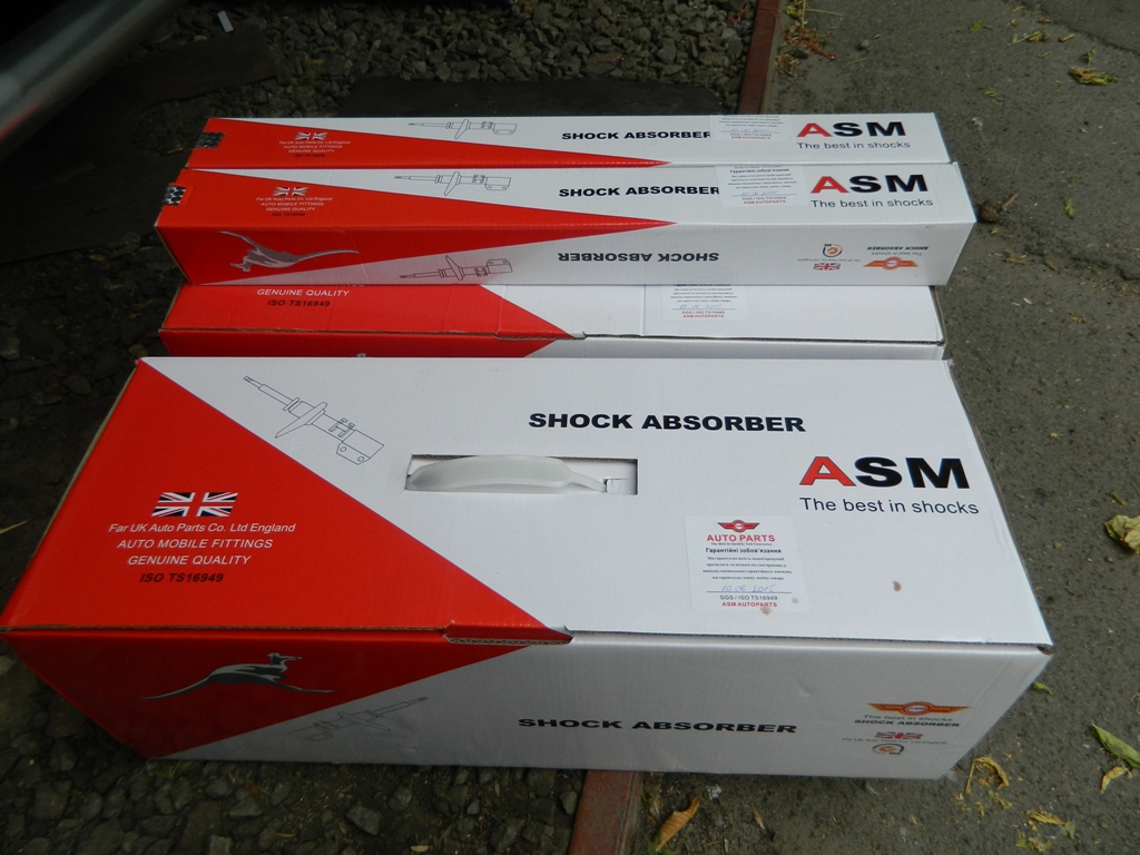

Повідомлення Re: Бортовой журнал Vitja_tiggo_2.4_AT
17.06.2015
Пробег 207300 км.

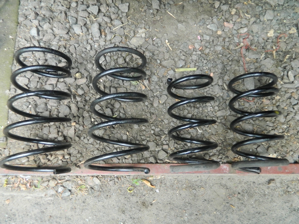

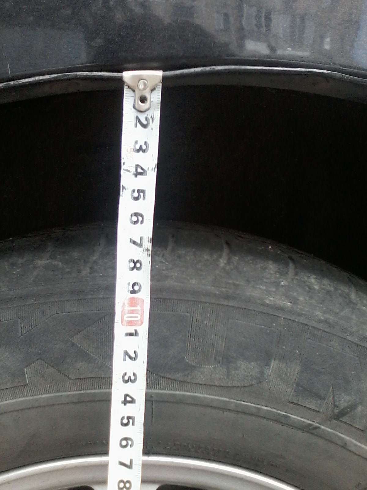

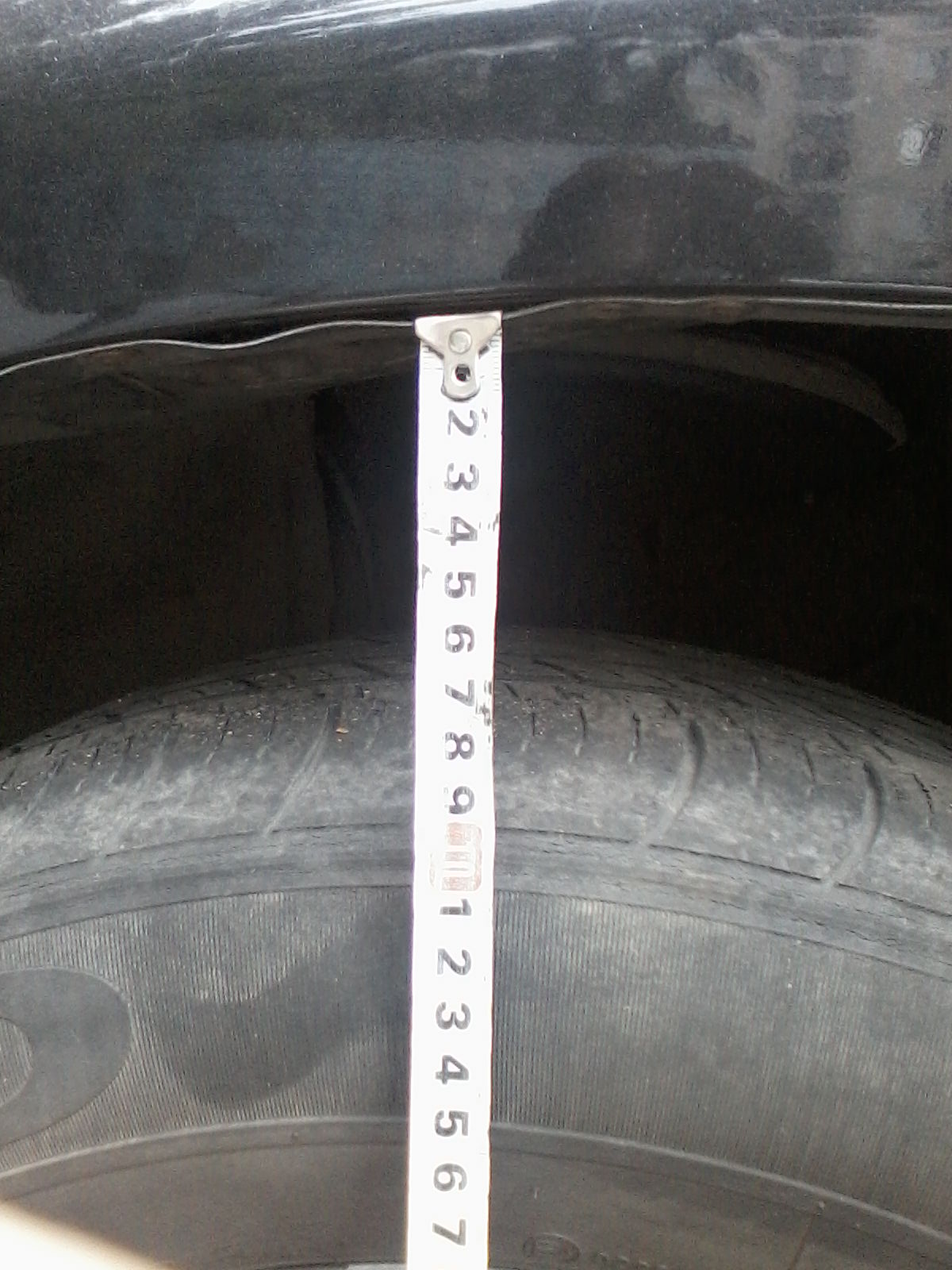

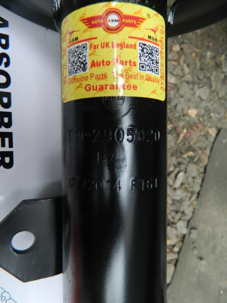

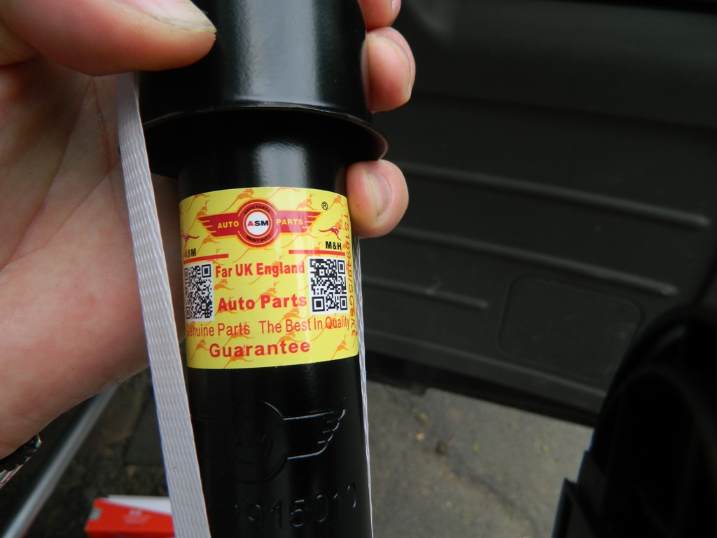

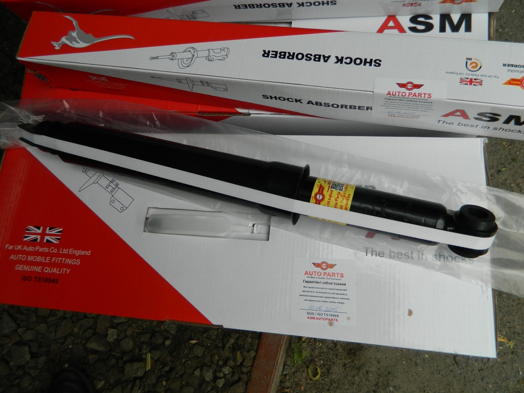

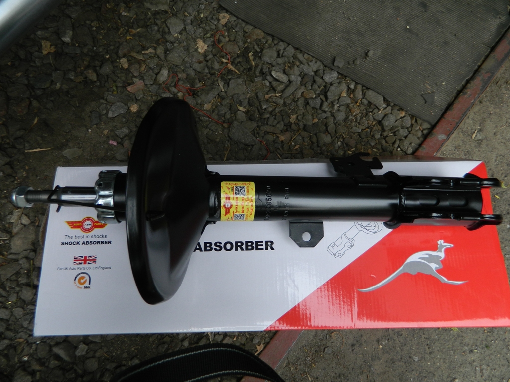

Поменял комплектом аммортизаторы и пружины.
Пружины б/у, спасибо за них shurik@.
Аммортизаторы приобрёл фирмы ASM.
Пыльники и отбойники оригинал, старые, особенно передние, порвались в клочья.
Так же во время замены ещё и поменял опорные подшипники, потому что старым уже пришёл конец. Брал тоже оригинал. Теперь думаю попробовать поменять сами подшипники в старых ведь корпус там нормальный, пусть лежат на всякий случай.

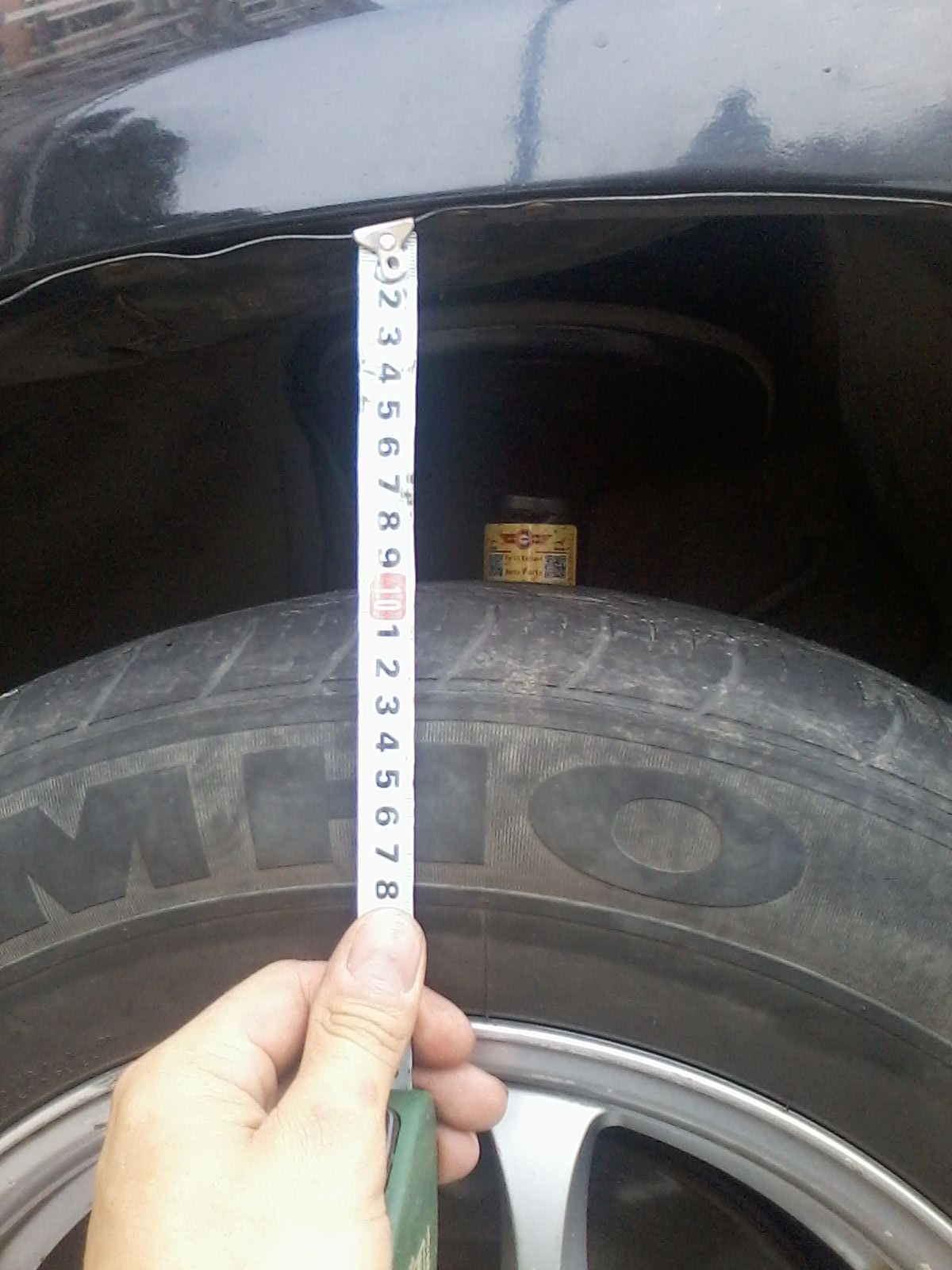

В результате машина поднялась на 3 см., перестала тарахтеть и стала покомфортней. Даже жена обратила внимание что удобнее ехать стало.
Сер червня 17, 2015 10:02
Повідомлень: 1051
Клубная карта №: 1011
Фото немного неудачные но, в принципе, разница всёравно заметна как поднялась машина

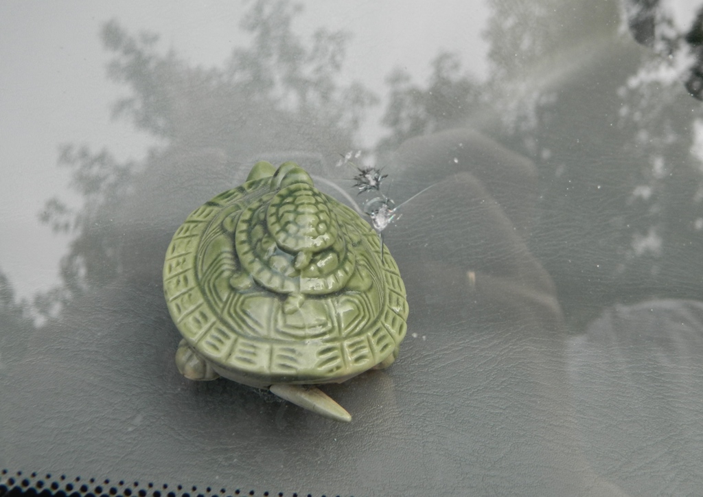

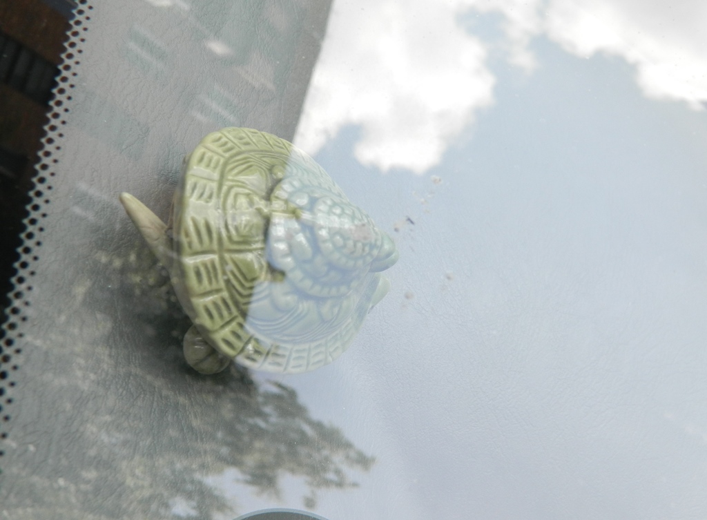

Ехал пл трассе, со встречной маршрутки вылетел камешек и прямо мне в лобовое стекло. В результате точки удара и пошли четыре паутинки. От края до края около 4 см.
Сегодня сделали. Остались видны только точечки где сверлили стекло.
Обошлось мне это всё в 350 грн.

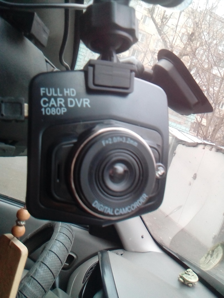

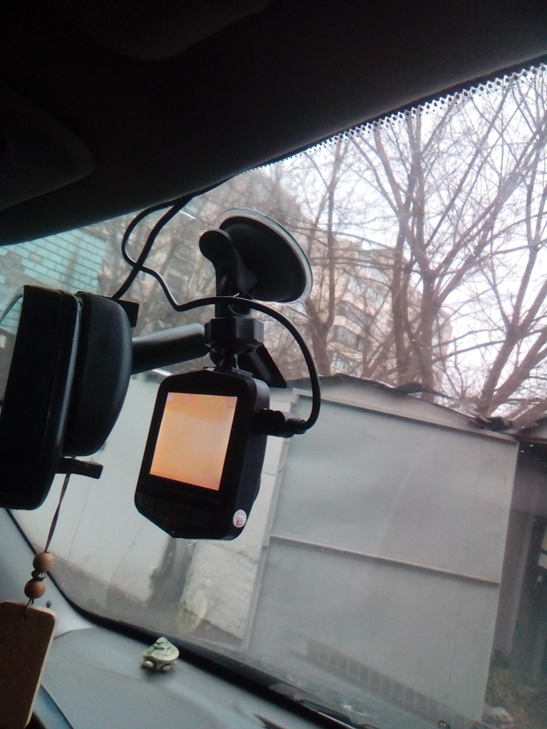

Получил вчера посылку с Китая. Через Али-Экспресс заказал видеорегистратор за 11 у.е.
Старый DVR-13 снял, он уже своё отработал.
По сравнению со старым в этом качество видео на порядок лучше, в темноте даже на расстоянии видно номера машин и на скорости не притормаживает видео как в старом.
Единственный минус - это то что угол обзора меньше чем был на DVR-13. но, в принципе дорогу и обочину видит.
Попозже попробую выложить видео.
Провода проложил под обшивкой, осталось только над зеркалом как-то окультурить.
Регистратор повесил за зеркалом. С водительского места его абсолютно не видно, что довольно хорошо - не отвлекает

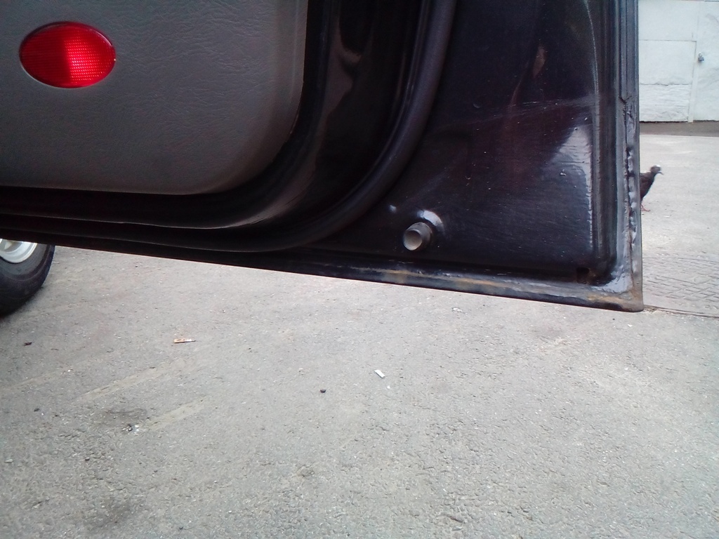

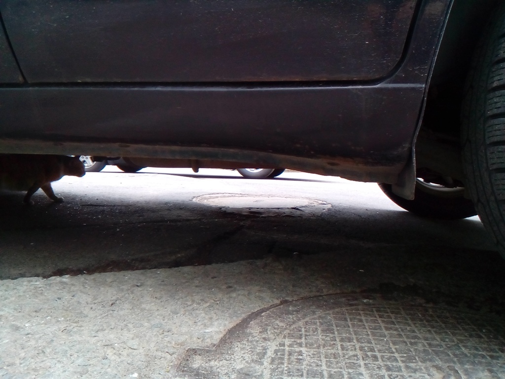

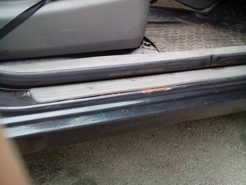

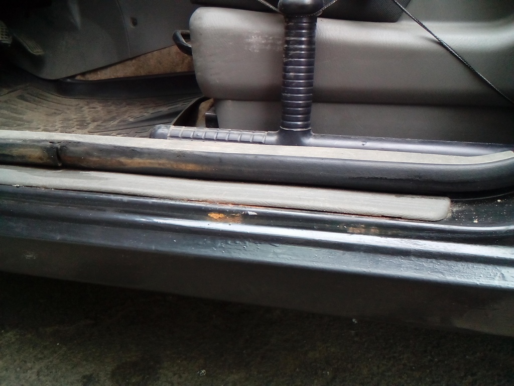

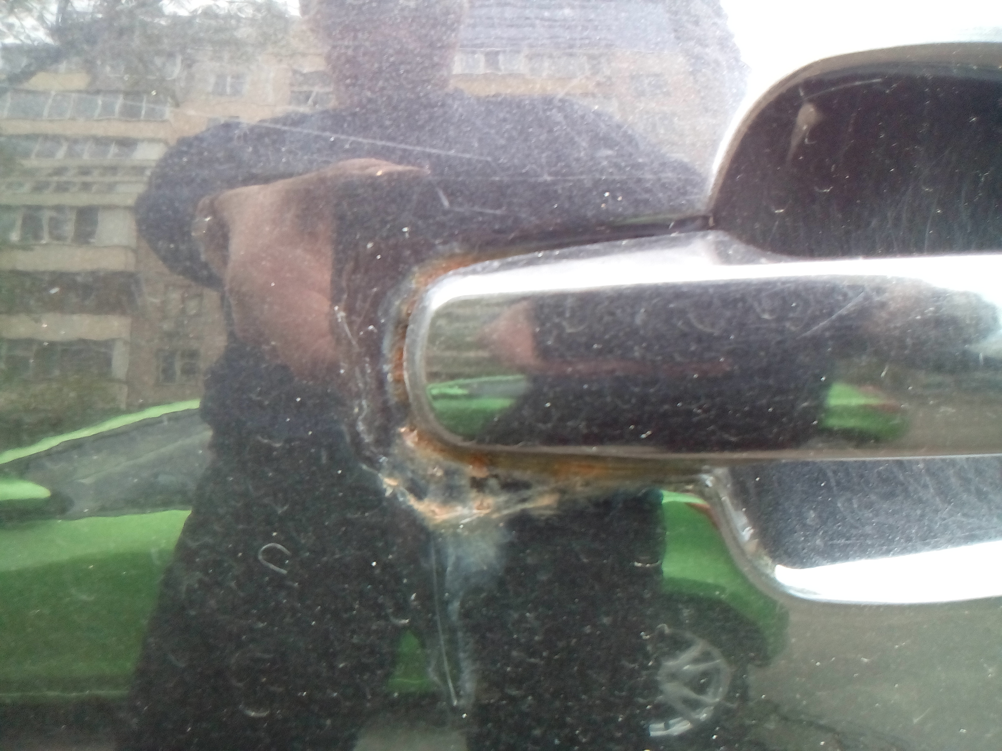

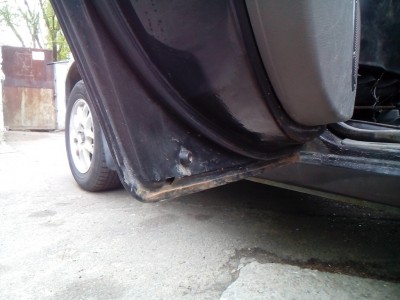

Добрый день.С удовольствием почитал Ваш Б.Ж. Скажите,а как у Вашего тигго на счет коррозии?
И еще маленький вопрос,у Вас случайно не осталось б.у шных передних стоек? Я бы купил "за недорого". А то мои уже стучат,хочу прокачать_))
Чет квітня 14, 2016 15:11
Повідомлень: 1051

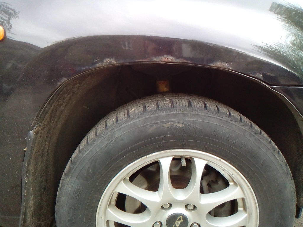

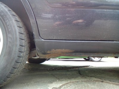

По поводу коррозии дела обстоят, наверное как и у всех.
Основная проблема пороги и двери снизу. Особенно правая сторона. Ещё предыдущий владелец очень хорошо протянул по ледяному сугробу и тогда дверь переднюю немного помял и здёр полностью краску по порогу. Так же пошла ржавчина на переднем правом крыле в местах где закручены саморезы подкрылков.
Планирую в отпуске летом заняться вплотную этим вопросом.
