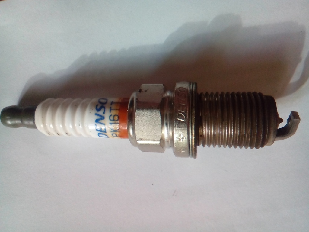

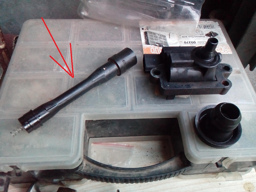

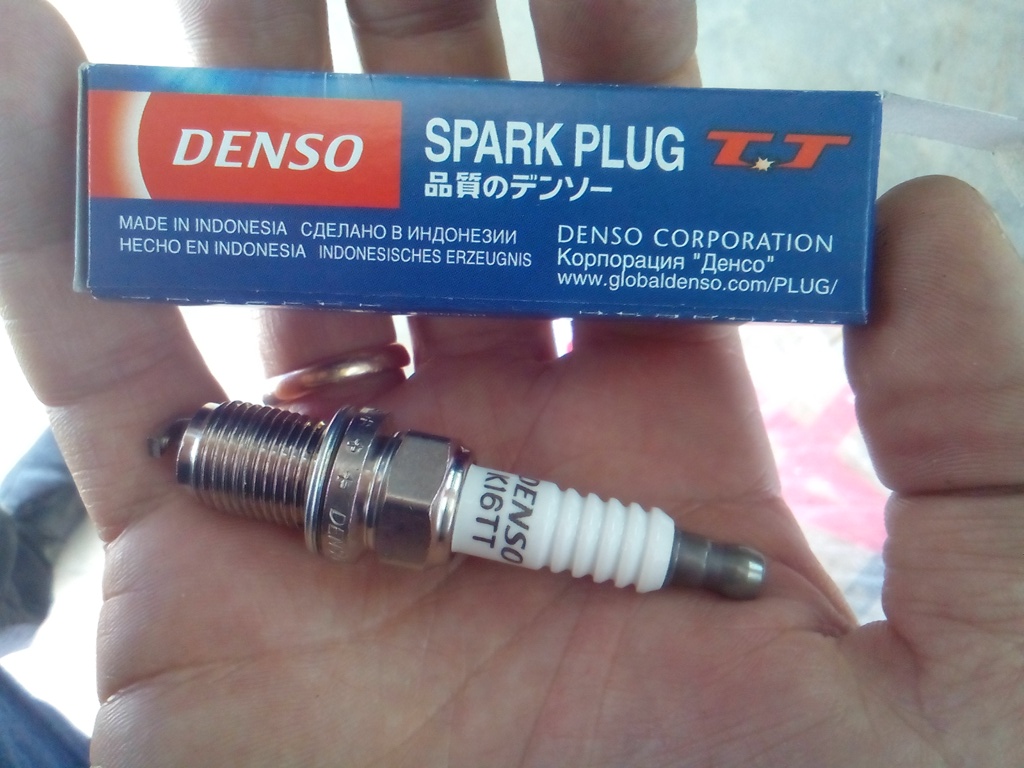

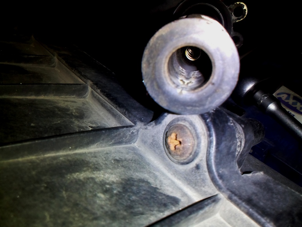

Так же поменял свечи, на старых откатал 30 тыс. км. Нареканий к ним никаких не было, просто решил поменять. И хорошо что полез к ним. Первая свеча полностью залита маслом, где-то протекает прокладка крышки клапанов. Буду в срочном порядке менять.
Свечи поставил Denso K16TT.

Поменял вчера прокладку клапанной крышки и сальники свечных колодцев.
Заодно, купил и новые высоковольтные провода.

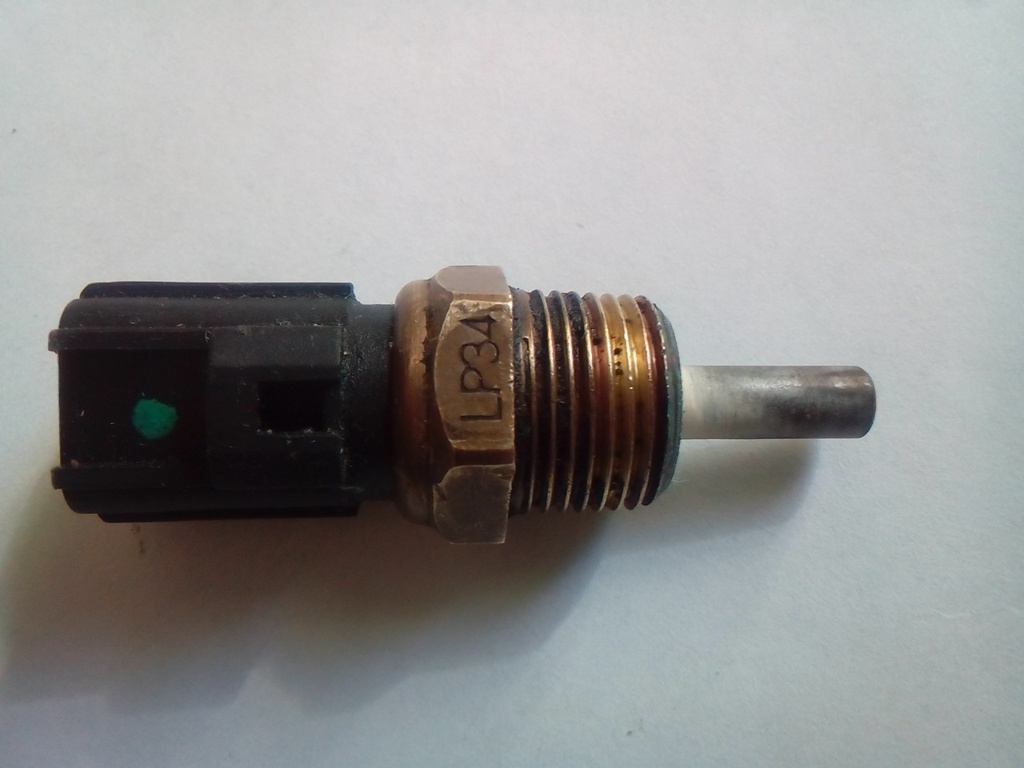

Накрылся датчик температуры охлаждающей жидкости.
поменял на новый, цена 270 грн.

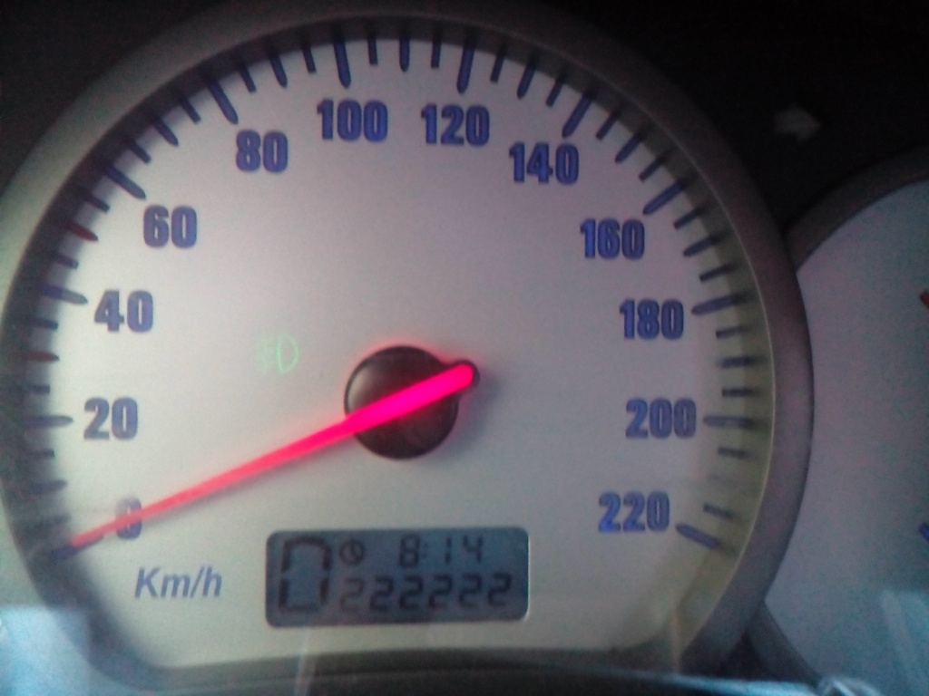

На днях зафиксировал вот такой пробег.
Полёт нормальный.

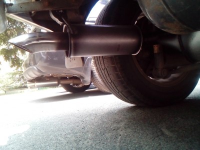

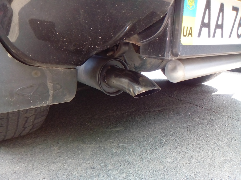

28.07.2016
Пробег 223500 км..

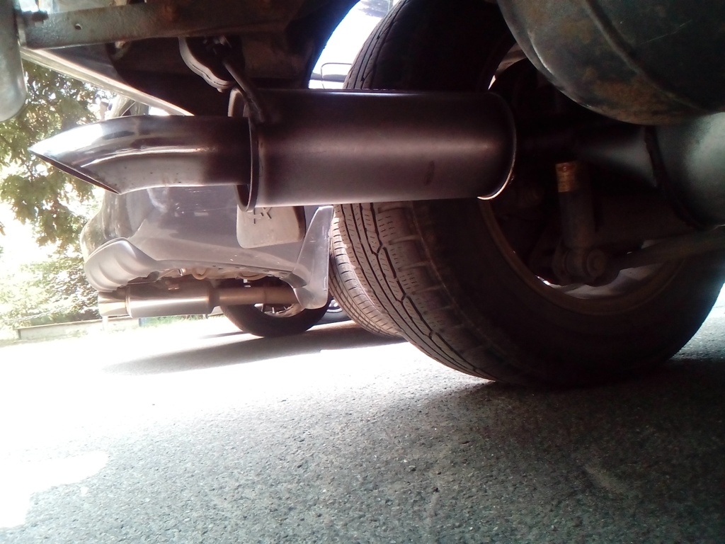

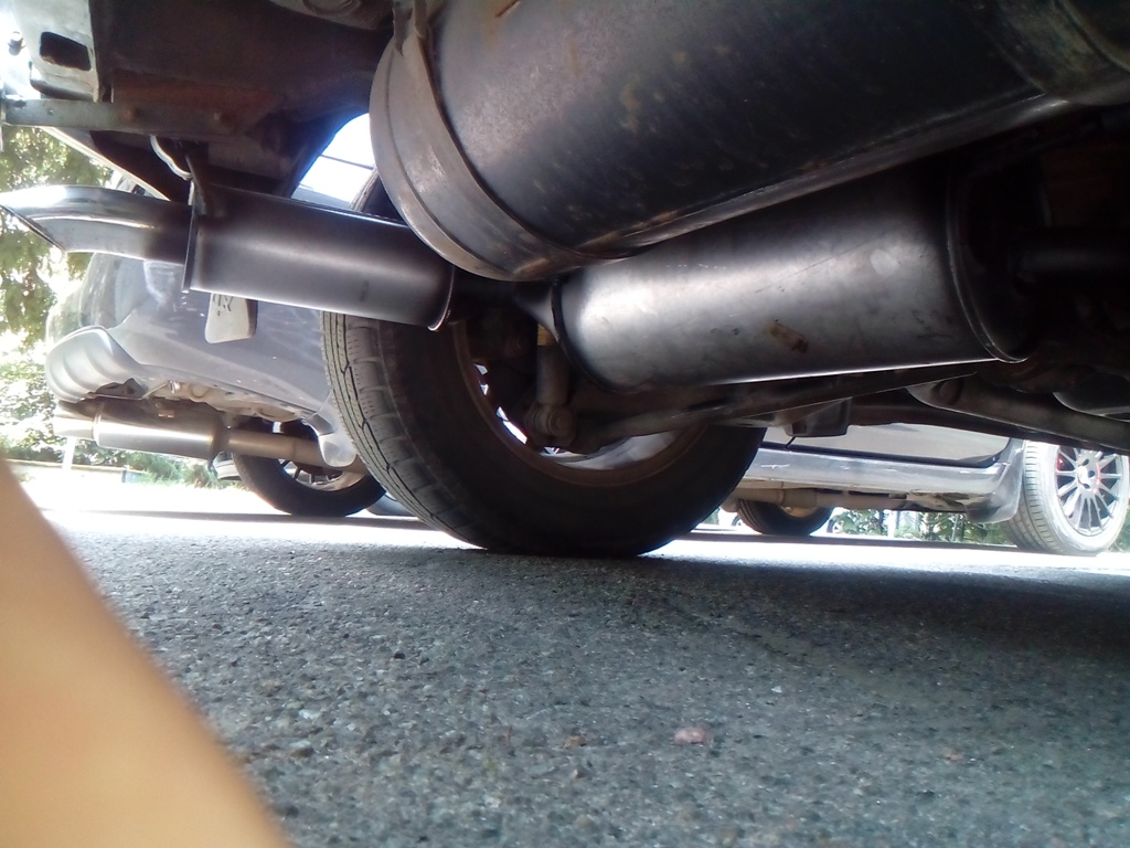

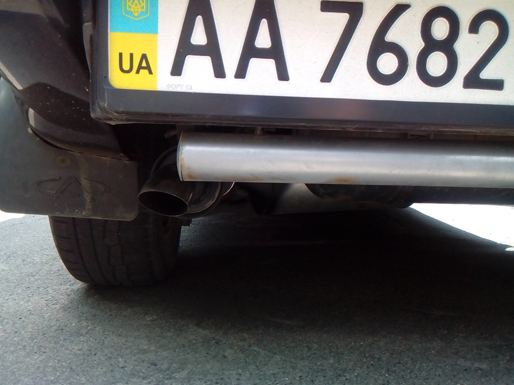

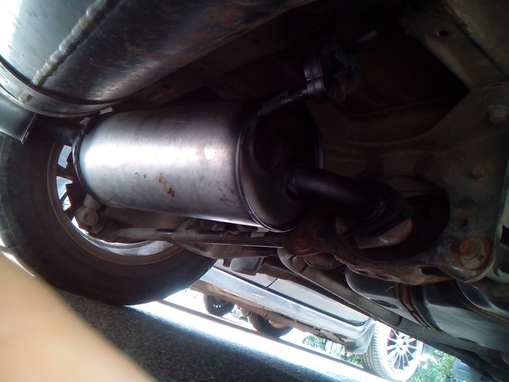

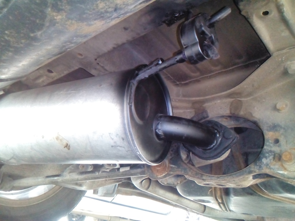

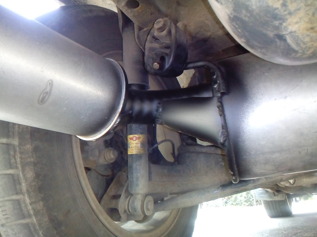

Пришёл в негодность родной глушитель. В связи с тем что он прогнил напрочь, да ещё и помятый со всех сторон, решил сделать как и все кто ставил газовый балон под машину.
В результате изготовили новый небольшой глушитель. Что б не сильно рычала, решили ещё на выходе поставить дополнительно резонатор.
К сожалению при установке балона нужно было сообразить и поставить его немножко правее а не по центру, было бы больше места бля глушителя, но уже что есть то есть.
Глушитель поставили под углом, он как раз спрятался под днищем. Ну а резонатор вообще класно получился, как будто там и был.
Как по мне то получилось просто супер, и машина ещё тише стала работать чем раньше.
Цена вопроса 2000 грн.
Сфотографировать с ямы не получилось, не успел, но думаю ещё как нибуть сфоткаю и добавлю фото.

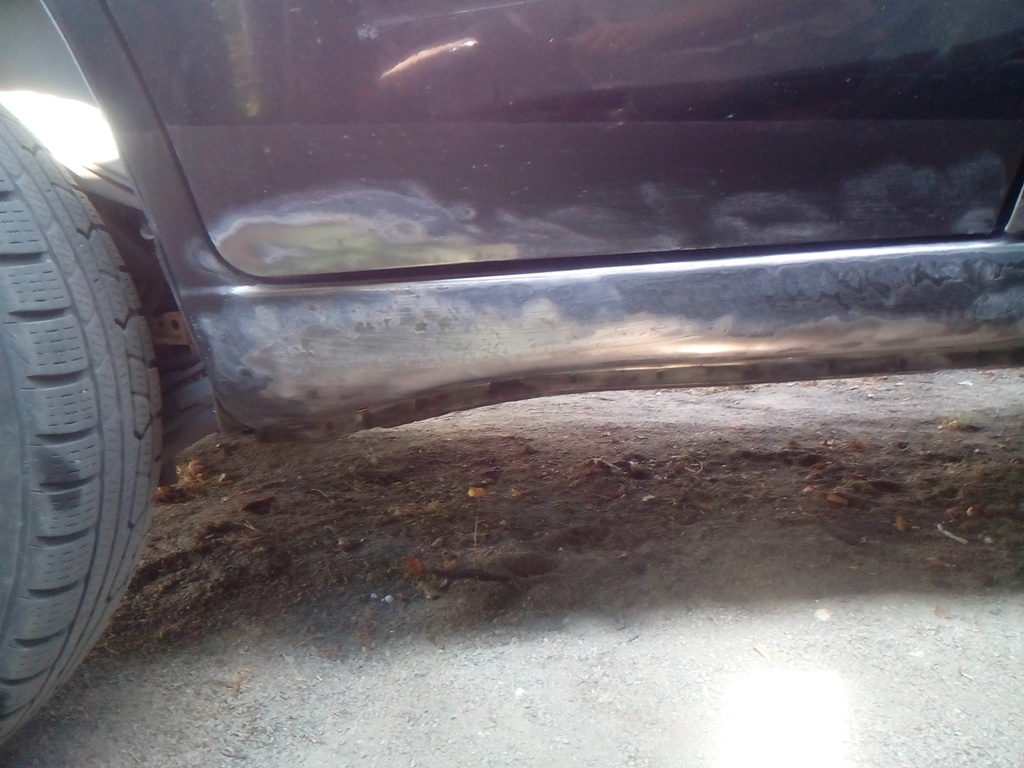

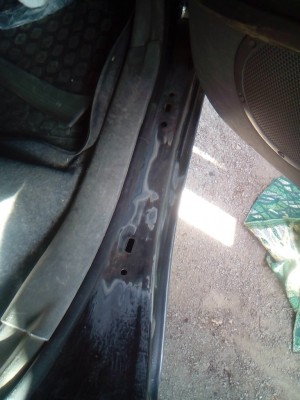

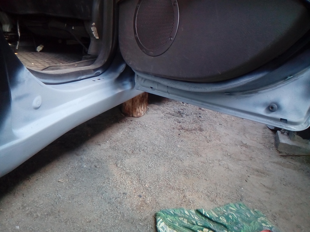

Два дня выходных посвятил машине.

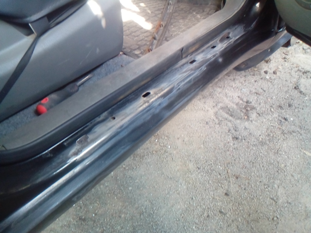

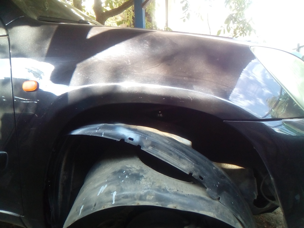

Занялся ржавчиной, которая повылазила.
В основном пороги, нижняя часть дверей и передние крылья в местах где вкручены саморезы подкрылков.

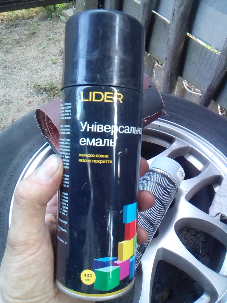

Из инструментов, болгарка, наждачка, краска и грунтовка.
Краску покупал в балончике, и обычная чёрная Эмаль Зебра (антикорозийная), немного краску разлил, поэтому не сильно видно все надписи, но в принципе все понятно.
Пон вересня 12, 2016 10:39
Повідомлень: 1051
Клубная карта №: 1011

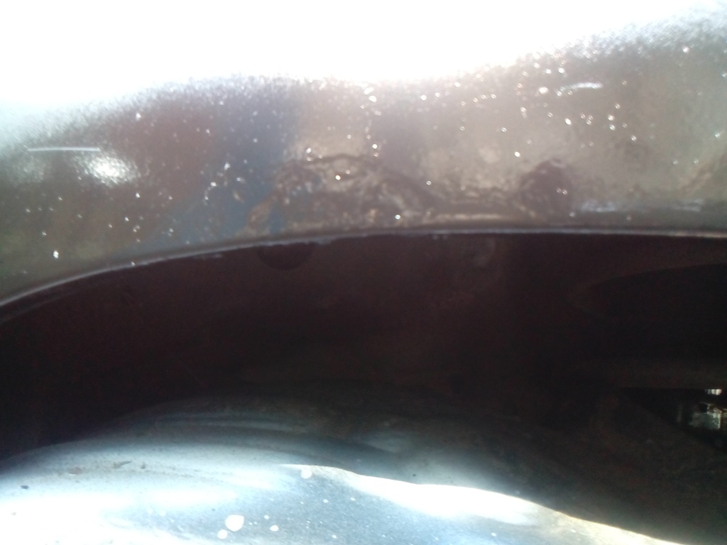

Повідомлення Re: Бортовой журнал Vitja_tiggo_2.4_AT

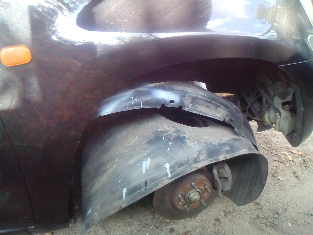

Сначала сделал передние крылья, к сожалению забыл сфоткать вид до обработки. Но получилось что в местах где вкручены саморезы пъятна ржавчине местами доходили размером где-то 2 на 5 см., но в основном размер как монета в пять копеек.
Все тщательно зачистил, потом задул грунтовкой, внутри всё покрасил эмалью, а потом аккуратно краской с балончика, со стороны ничего и не заметно, только если вблизи рассматривать то видно пъятна так как был снят и слой краски и грунтовки да ещё и наждачкой работал. Но для меня это не критично, главное что б приостановить ржавчину.
Пон вересня 12, 2016 10:45

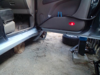

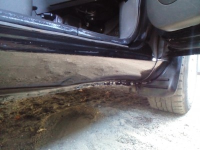

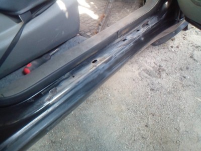

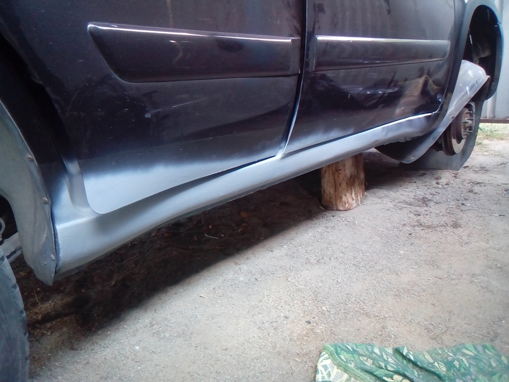

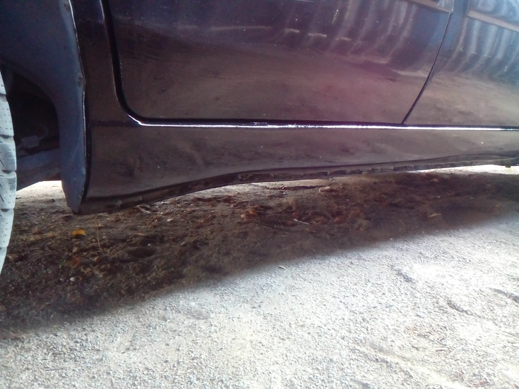

Дальше занялся порогами и дрерьми. Тут пришлось помучаться.
В основном много ржавчины снизу порогов, под пластиковыми порожками и нижняя часть дверей.
Но в результате все зачистил тщательно, обработал грунтовкой и покрасил эмалью. Снизу два слоя. Когда всё высохло тоненьким слоем из балончика прошел.
Получилось, в принципе нормально.
Пон вересня 12, 2016 10:54

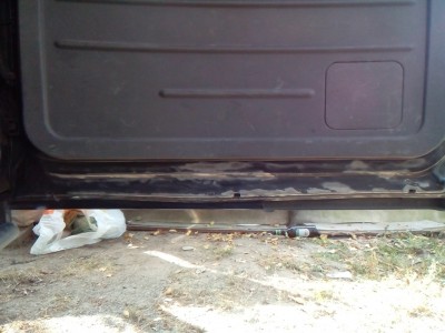

Купи баллончик лака однокомпонентного и аккуратненько в пару слоев с межслойной просушкой в 10 минут по краске продуй, потом полирнешь немного и будет ещё лучше)
Я свою тоже поварил и покрасил по кругу (бамеры, крыло, жадняя дверь, капот), до порогов всё не доберусь никак, поднял накладку пластиковую, а там порогов уже нет, одна ржа( Появиться время буду вырезать их полностью, гнуть металл и приваривать новые пороги. Потом естественно шпкало, грунт, краска, лак.
Пон вересня 12, 2016 14:16
Спасибо за совет, на выходных как раз планирую на авторынок ехать, заодно и куплю обработаю.

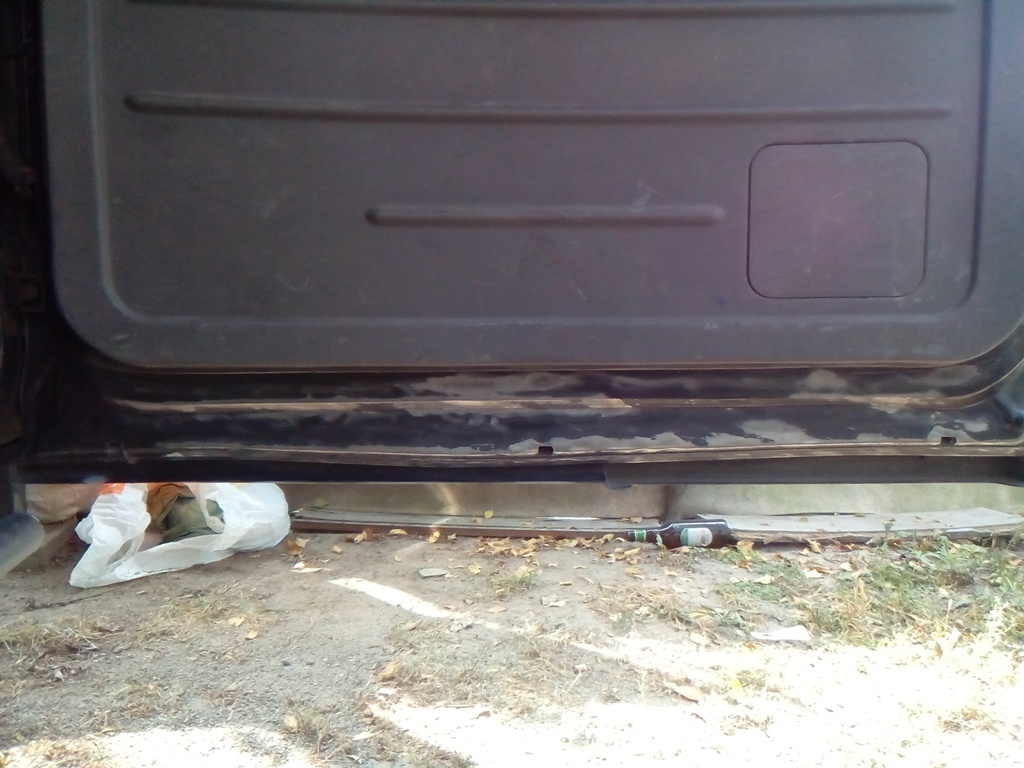

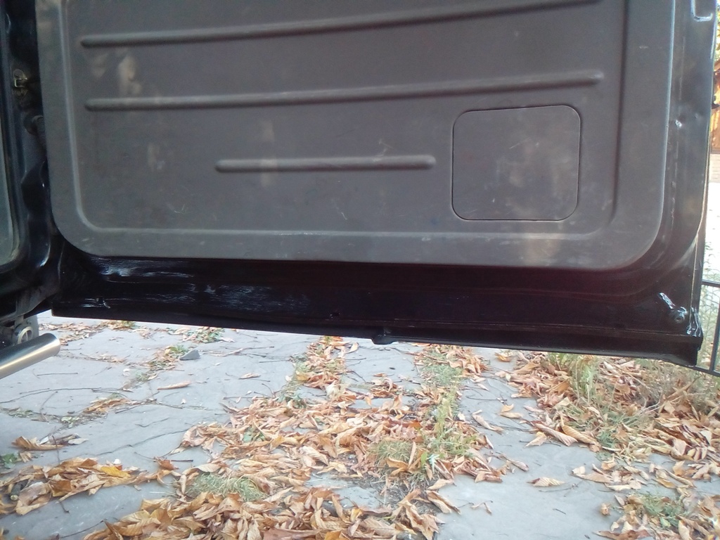

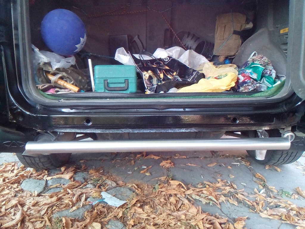

Заднюю дверь и кузов сзади тоже обработал полностью по той же схеме.
На кузове ржавчины почти не было но я всёравно покрасил всё аж до балона. Лишним не будет.
Пон вересня 12, 2016 15:04

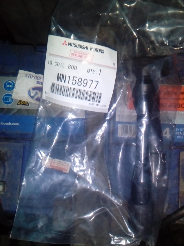

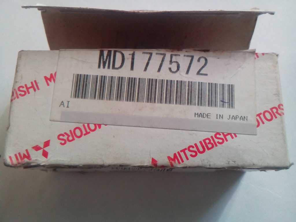

В результате оказалось что наконечник на свечу второго цилиндра пришёл в негодность.
Купил новый наконечник Mitsubishi, заодно и поменял свечи. Всё работает отлично.

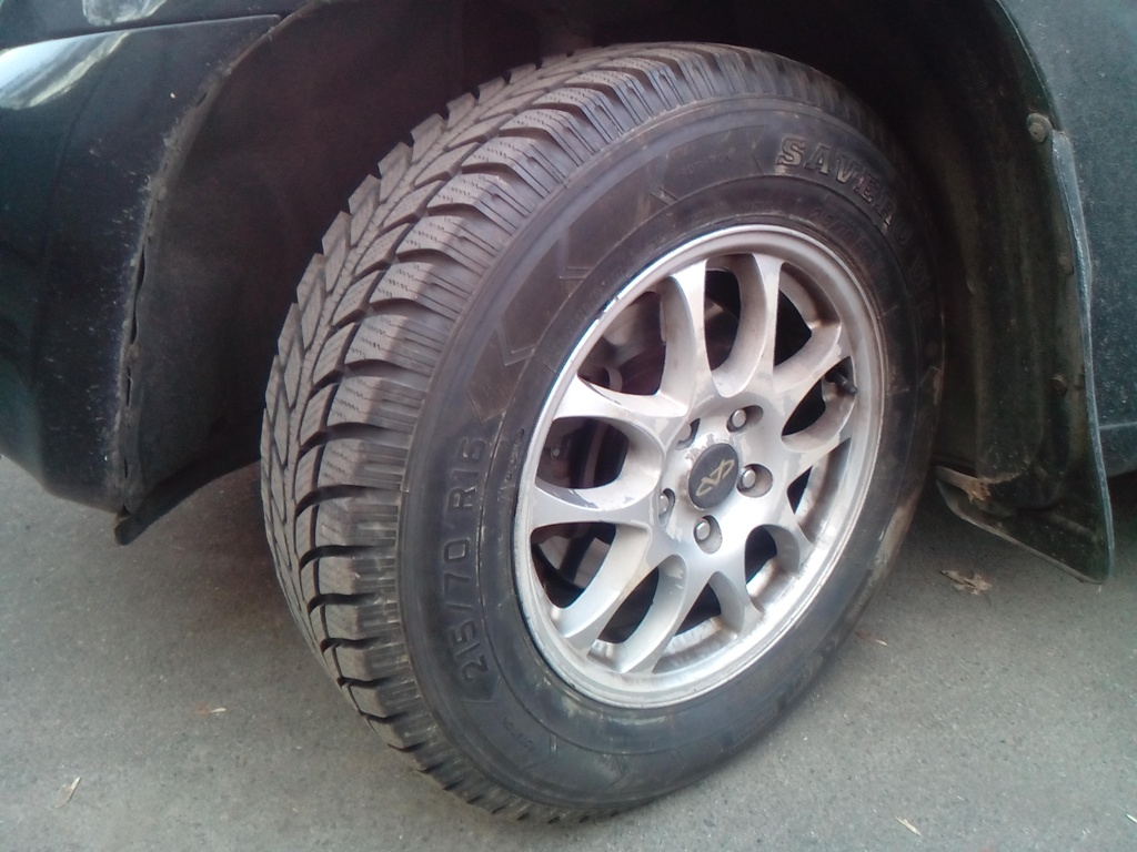

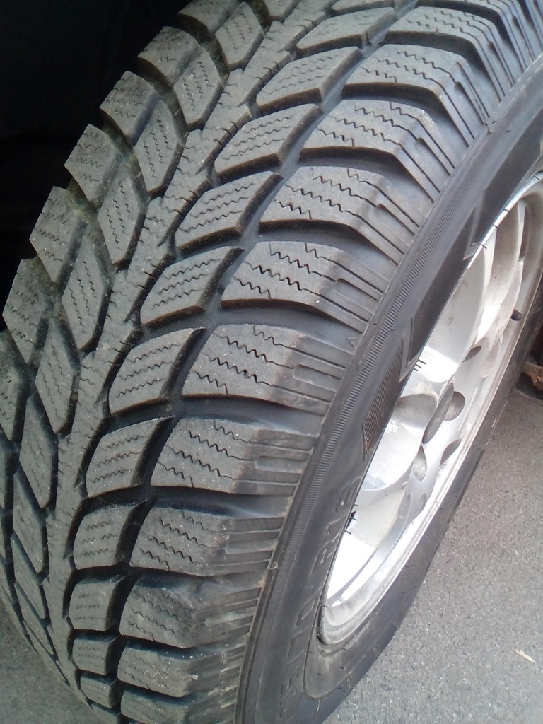

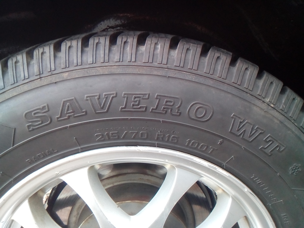

Поменял сегодня резину.
Покупал б/у GT Radial Savero 215/70/R16, 1100 грн. штука, состояние - почти новая.

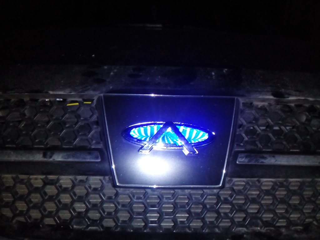

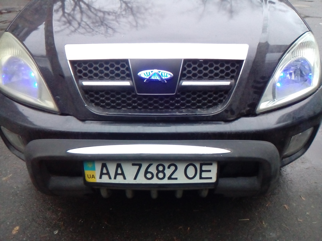

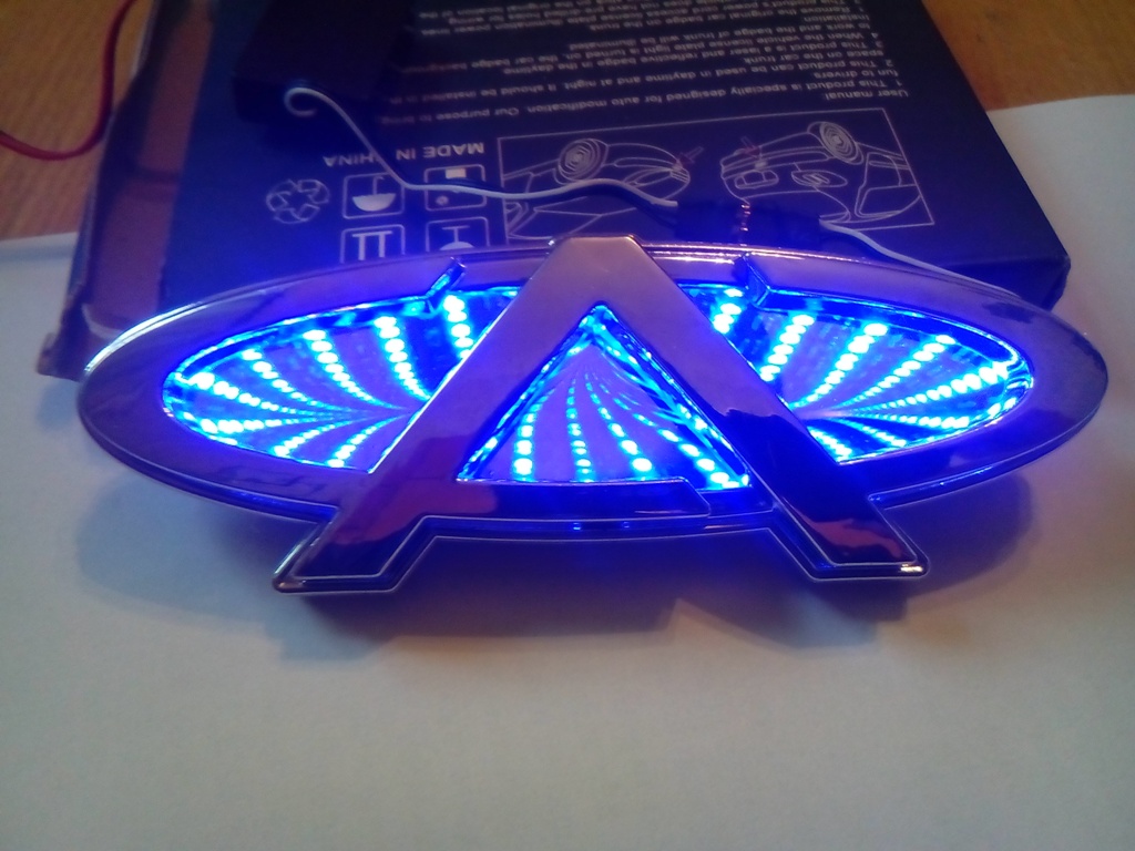

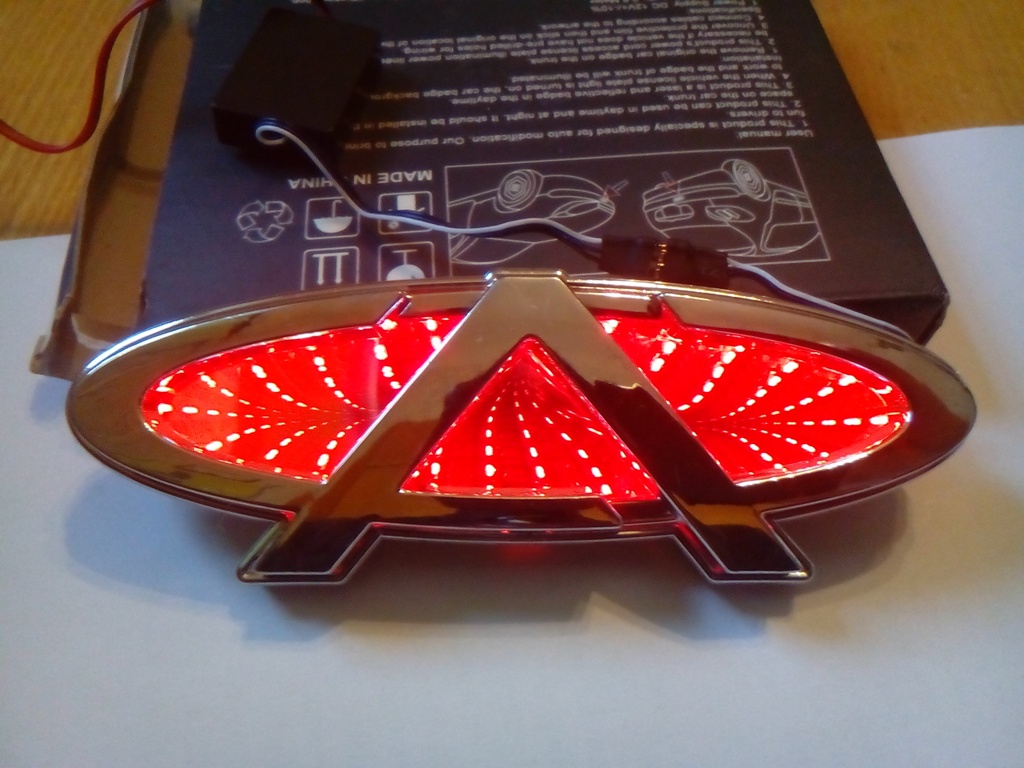

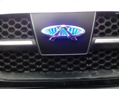

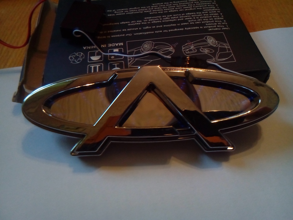

Поставил эмблему с подсветкой, в целом она расчитана на то что подключается к габаритам и стоп сигналам, и естественно горит синим, а при включении стопов загорается красный. Но это потом, пока поставил на перёд и подключил синий свет к габаритам. Потом сделаю что б при включении ближнего загорался красный.
провод спрятал под утеплителем капота, а потом прижал к общему жмуту проводов, что идут к фаре, так что провода и не видно.
Получилось прикольно.
