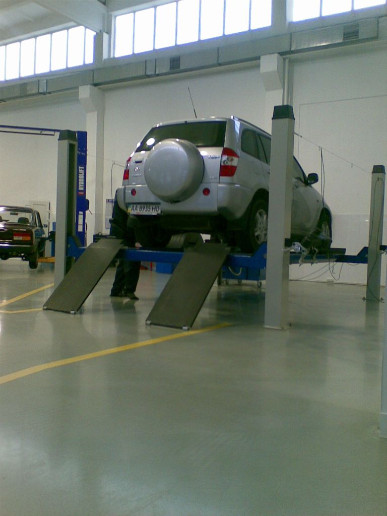

:hunter: :hunter: :hunter: развал схождение на окружной :hunter: :hunter: :hunter:

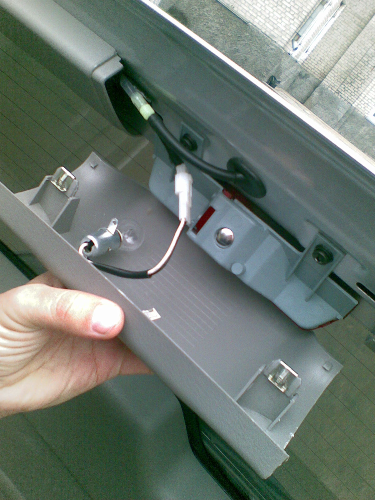

Повідомлення Re: Бортовой журнал панда кунг-фу (Tiggo 2.4 АТ)

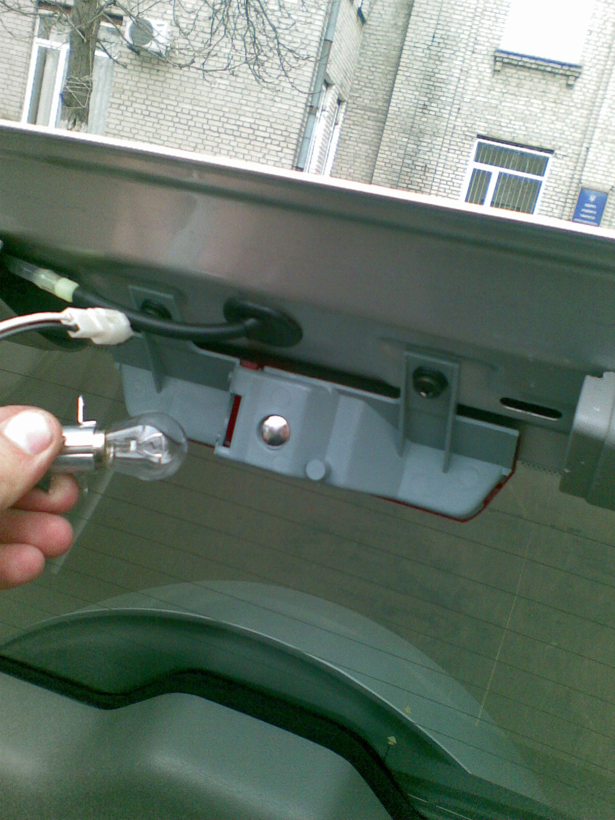

замена лампочки в верхнем стоп-сигнале.....кстати=стояла филипс :-D :-D :-D
