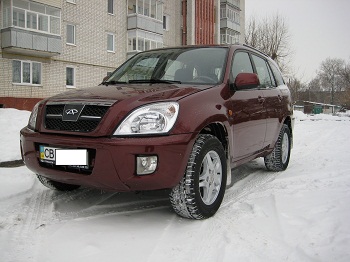

Решил и я завести бортовой журнал для своей машины. Покупал в октябре 2010 г. с пробегом 30 тыс. км у первого хозяина, машина 2007 г.в. В принципе, покупал как с салона: никаких допов предыдущий хозяин не ставил.

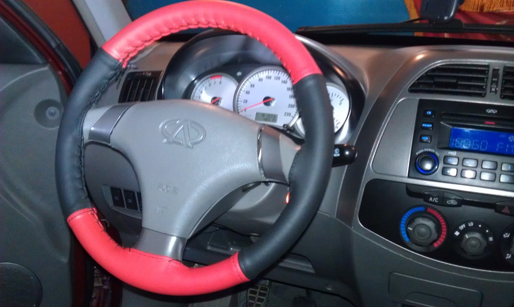

18.07.2012 г.
Обтянул руль кожей. Получилось неплохо, но планирую снять, замочить кожу в тёплой воде, натянуть наново и посильнее и зашить. Должно стать вообще без зазоров. Цена вопроса - 75 грн. и 40 минут неспешной работы в гараже)

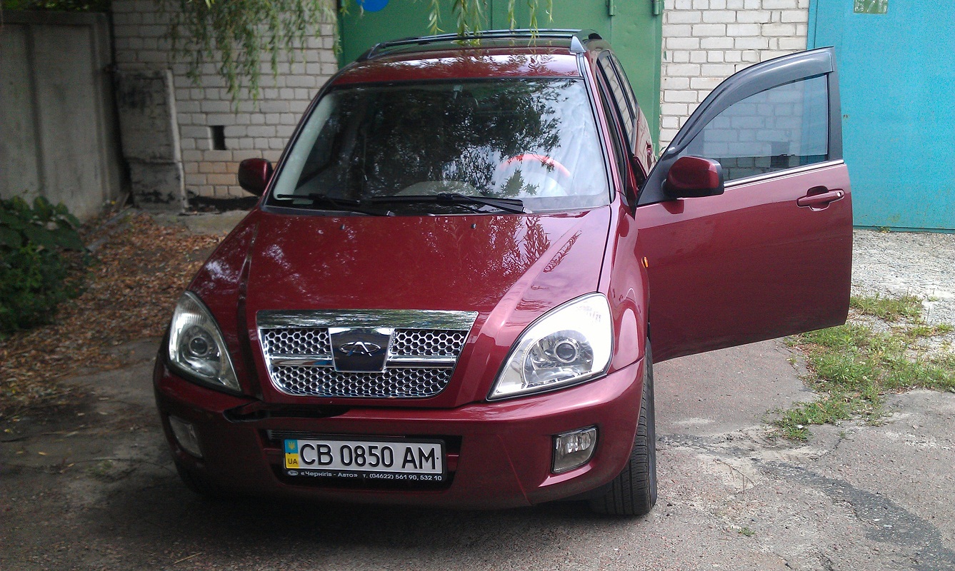

22.07.2012 г.
Давно я хотел обновить решётку радиатора на своём Тигго. Были мысли и несколько вариантов покупки новой решётки, но решил сначала поэкспериментировать со своей. Купил смывку для старой краски, взял кисточку и пошёл в гараж. Остальное на фото. Результат мне очень понравился.

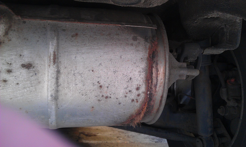

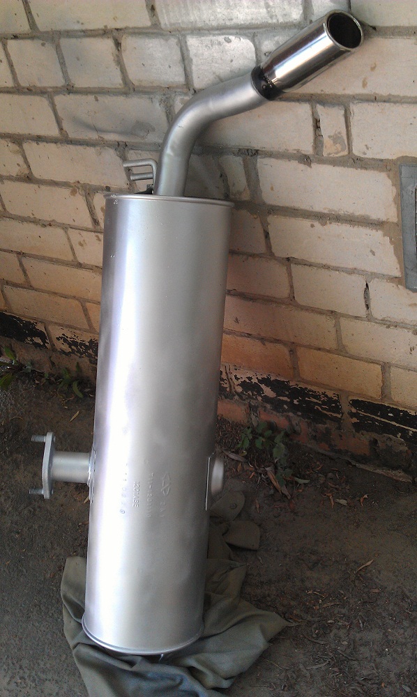

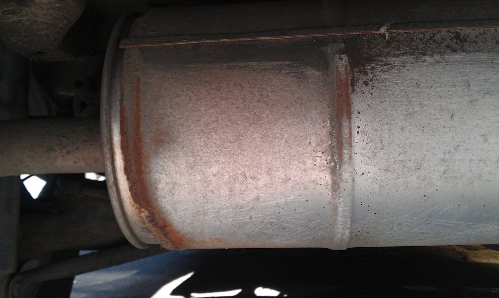

31.07.2012 г.
Заменил глушитель. Вот какой был старый и какой поставил.

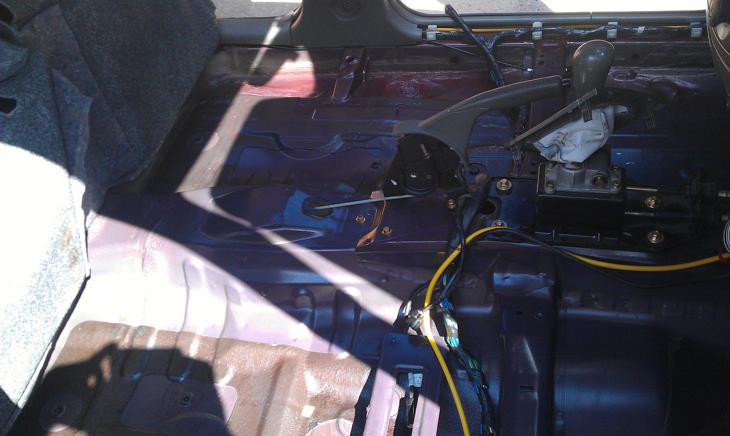

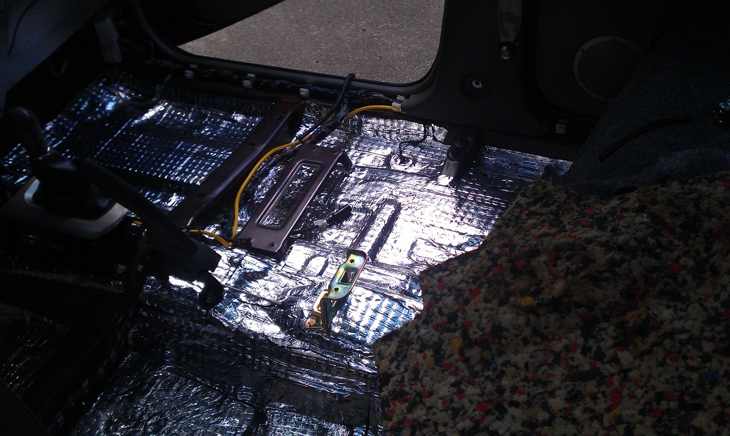

19.08.2012 г.
Сбылось давно намеченное и желанное. Я сделал обесшумку. Делал с товарищем в гараже. Обесшумили: 4 двери, багажник (пол, задние арки, задние крылья), весь пол. Заднюю (5-ю) дверь пока не трогал, т.к. ещё в раздумьях, она и так черезмерно тяжёлая из-за запаски. Всё вышло по материалу чуть более 1000 грн. Доволен - не то слово. Двери закрываются намного лучше, музыка стала совсем другая, пустая машина не подпрыгивает на лежачих полицейских, и вообще, мягче преодолевает неровности дороги. Ну и, естественно, в машине стало гораздо тише на ходу. Заодно подтянул все незатянутые крепления под ковром салона (некоторые откручивались просто рукой), проклеил уплотнители в местах соединения воздуховодов в ноги задних пассажиров (там пластик здорово шумит на соединениях, т.к. они не плотные). Вот фото обесшумки пола.

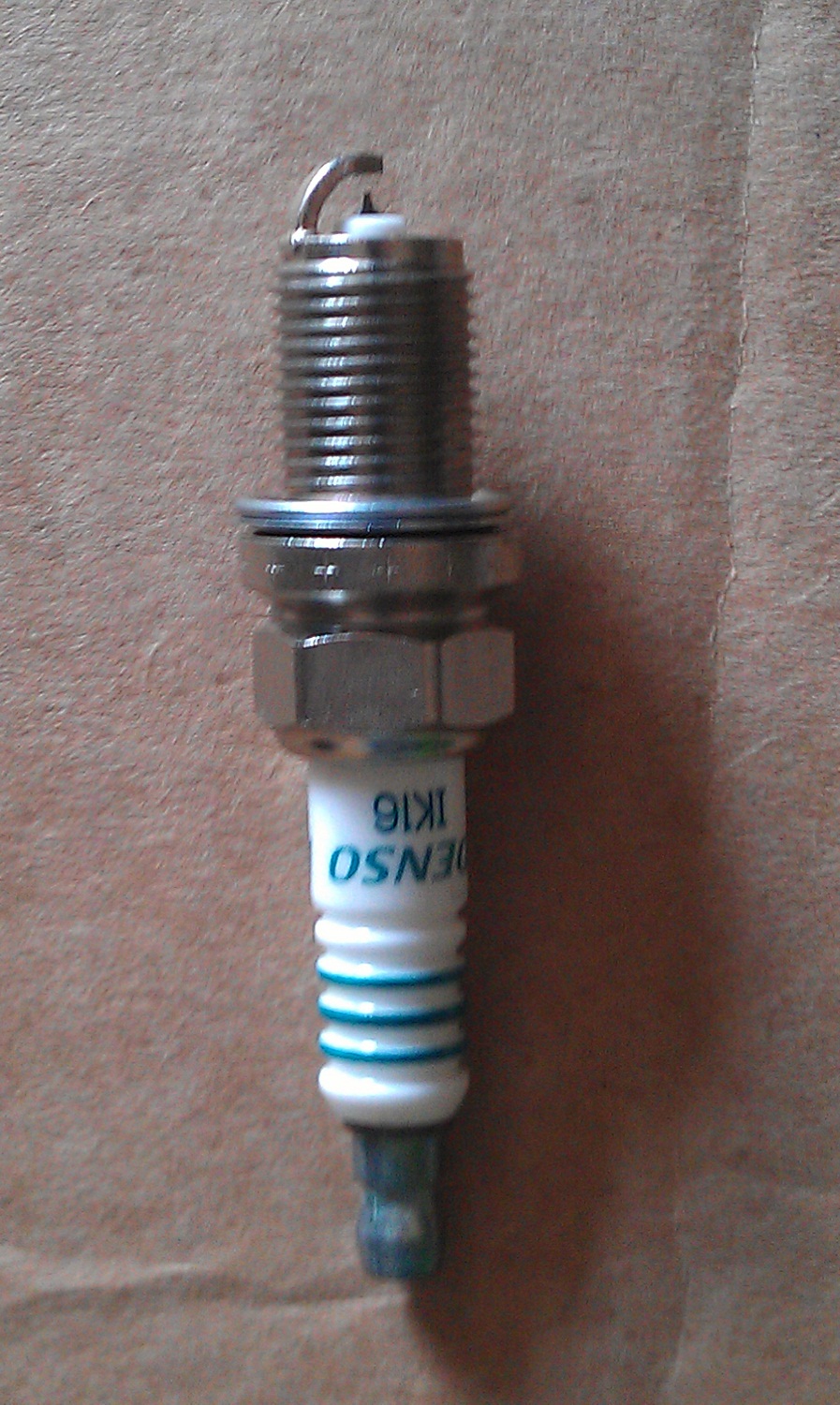

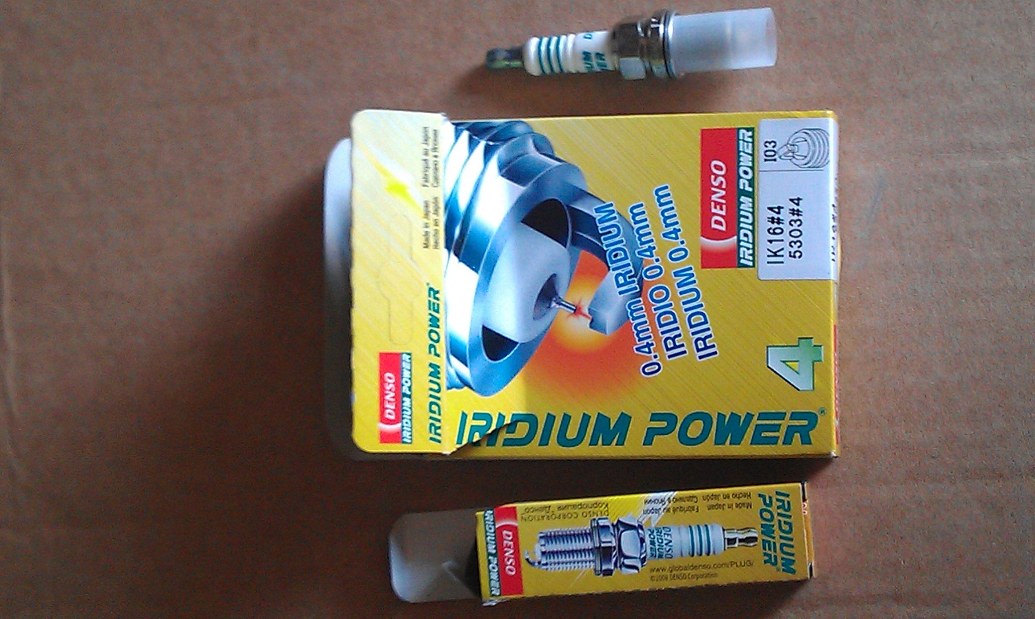

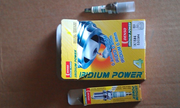

26.08.2012 г.
Сегодня на 50 тыс. км пробега сменил свечи. Ставил Denso Iridium Power IK16 (91 грн. за 1 шт.). До этого стояли Denso K16PR-U11.

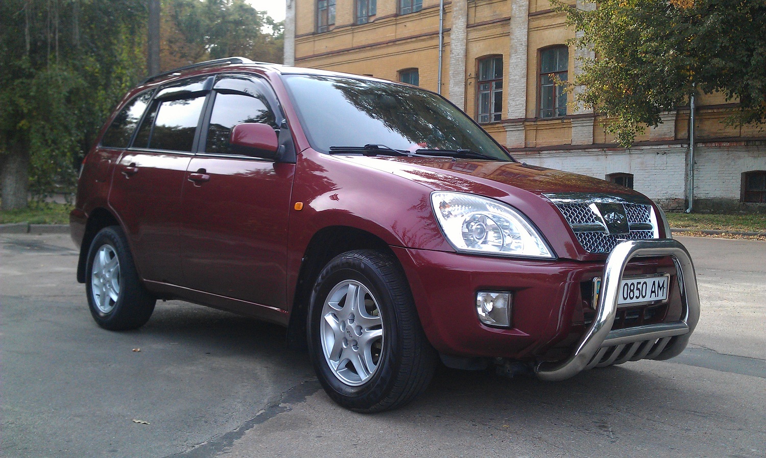

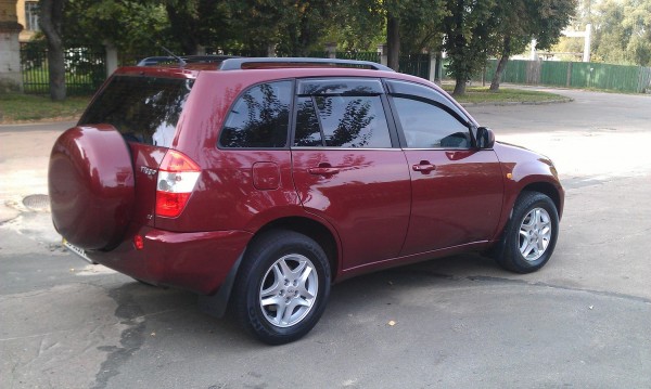

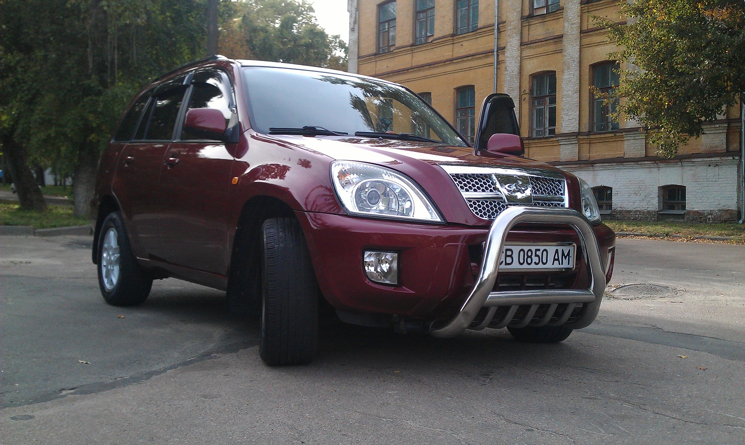

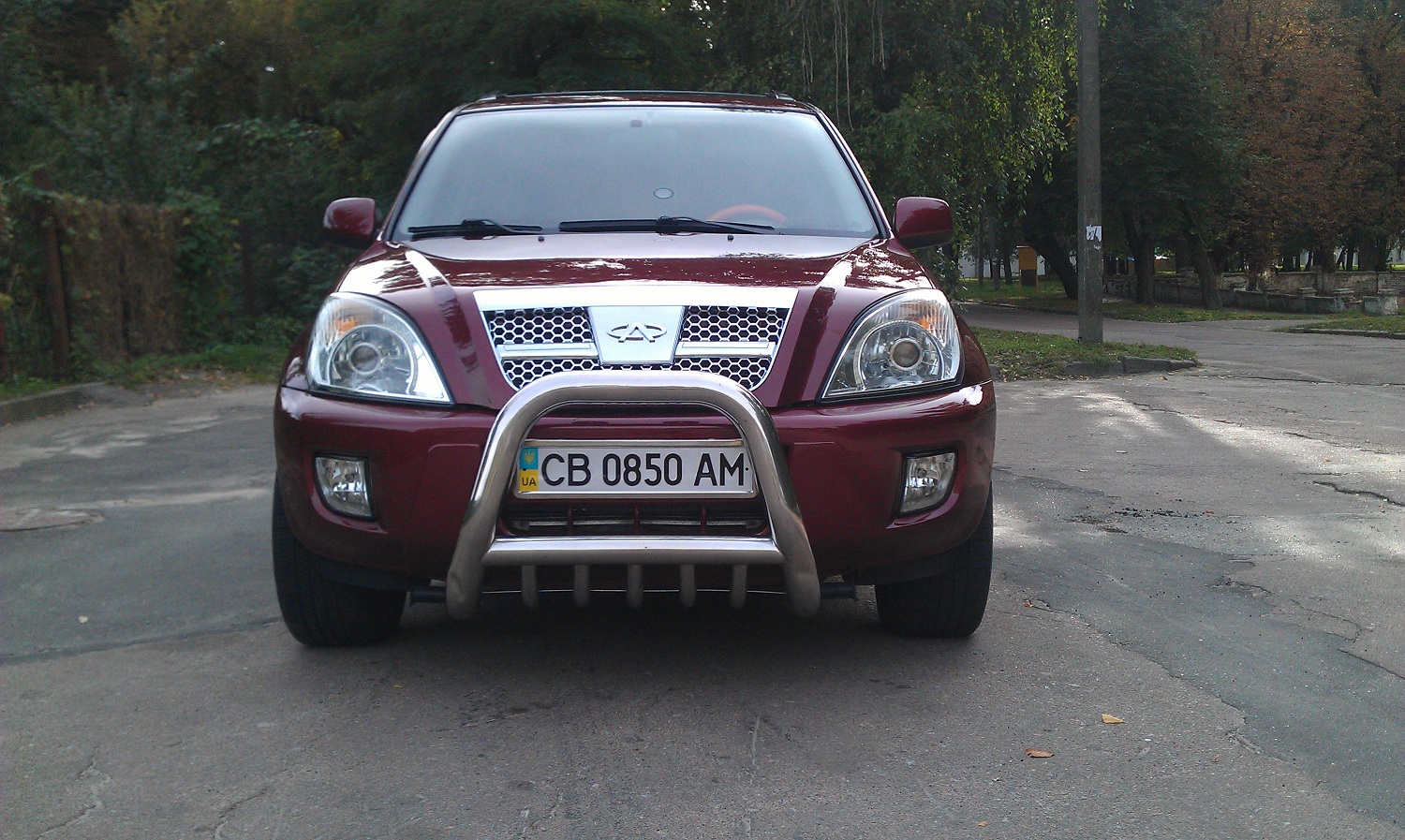

14.09.2012 г.
Установил кенгурин. Брал б/у, поэтому есть пара вмятинок снизу, но не критично. Общий вид машины стал явно лучше. Вот так она выглядит.
