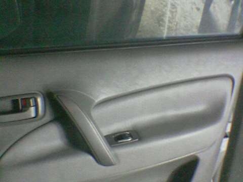

- неглубокая царапина на передней левой двери( просто фиксатор задней пассажирской двери , фиксирует дверь слишком поздно, и она при открытии, касаеться передней.

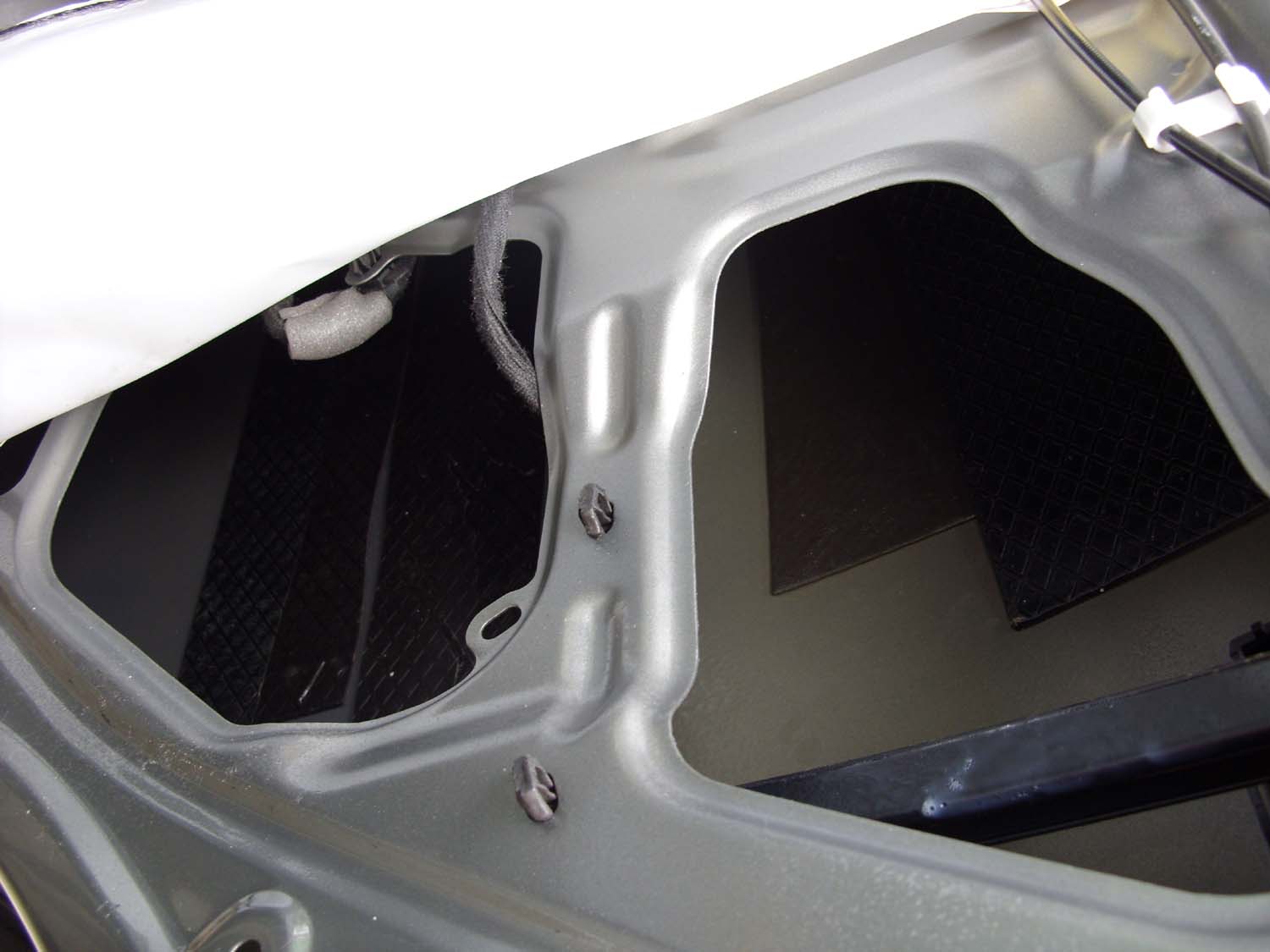

25.09.08.
2314км

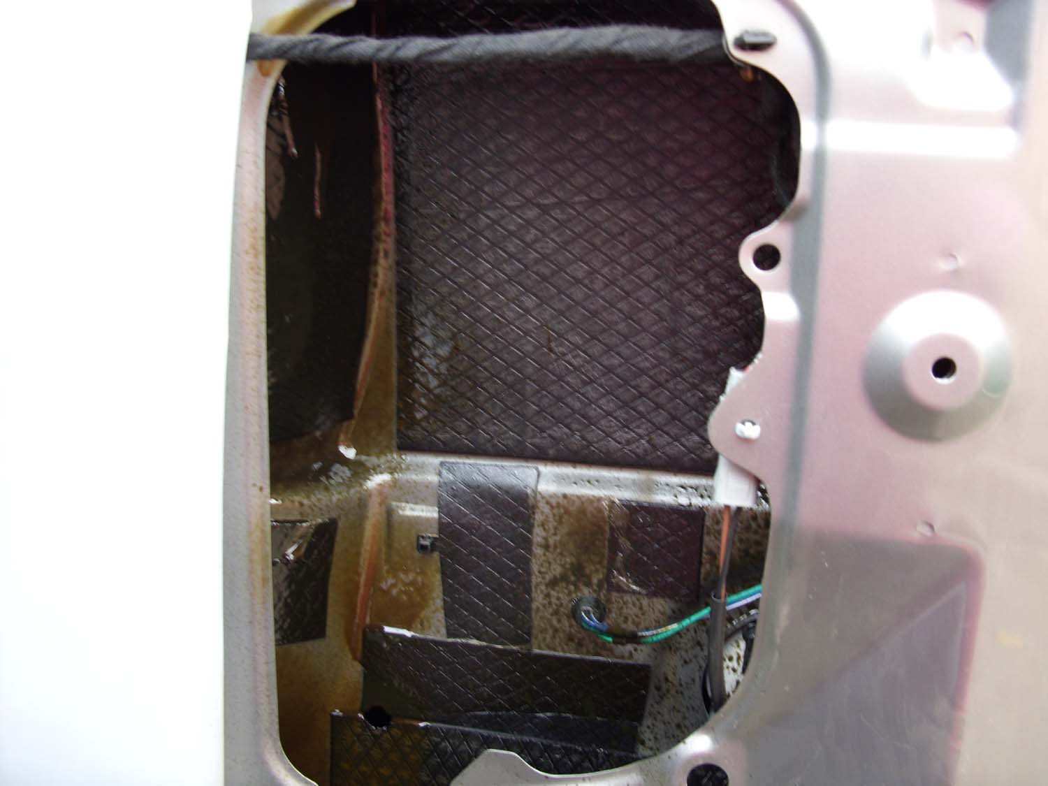

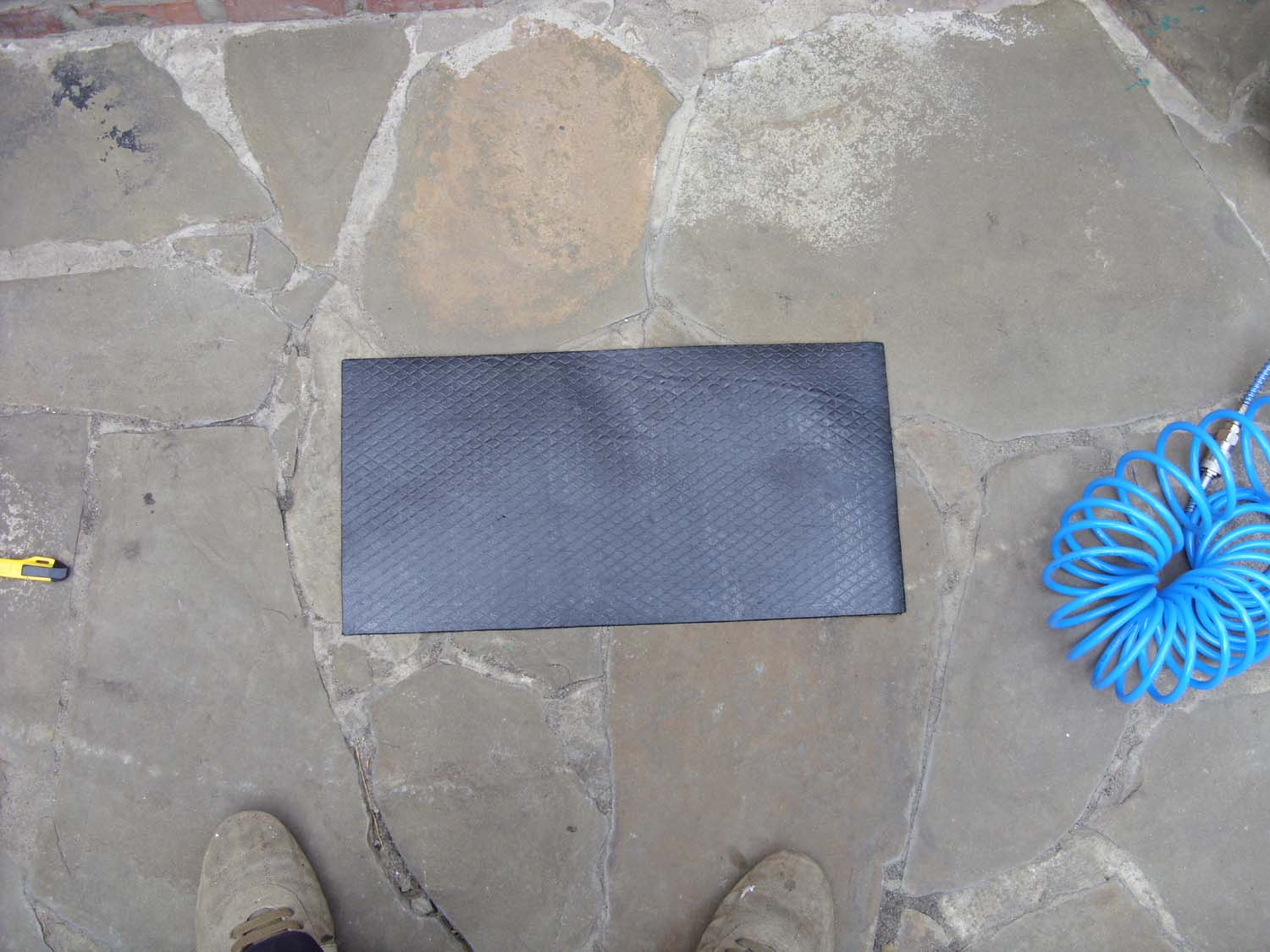

Арки колес ,под покрылками обклеил тепло-шумо изоляцией. Двери все обработал антикором МЛ профессиональная от ХАДО за 0.5 л в балончике 45 грн. ( напоминает тектил) заднюю дверь обработая Тектилом ( светлым) купил 2 л за 70 грн также им обработаю внутренние полости днища. Само днище обработаю Битукасом(Литва) купил 3 л за 70 грн. Его посоветовал мастер Витя на СТО который занимаеться обработкой Антикором. Кстати у моего брата тоже Тигго, он поехал обрабатывать машину к Вите , ну а я занялся шпионажем , перенимая опыт у Вити по обработке Тигго т.к. скоро сам займусь тем же.
Купил себе компрессорную установку ETALON ( китай) + набор пистолетов к нему 750 грн. + 110 грн.
Брат подарил пару кусков вибро изоляции spp думаю наклеить ее в двери, купил пистоны в карту дверей от ланоса 38 грн за 100 шт, хватило мне и брату поменяли все.
Родные при демонтаже ломаються ,эти нет. И еще купил авто герметик крокодил залил полость (щель 1.5 см) между брусом безопасности и филенкой в дверях.

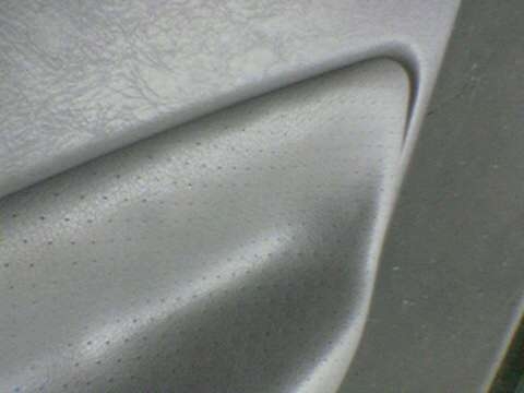

На прошлой неделе мне обтянули салон авто кож.винилом отечественного производства 4 кресла + подлокотник+ 4 вставки на картах дверей за все 1380 грн.

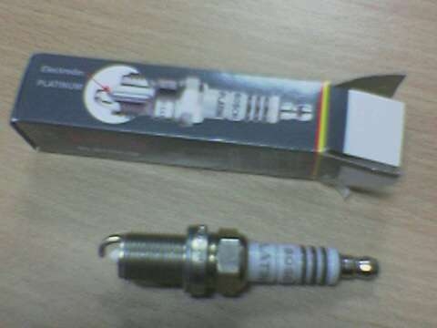

28.11.09.
12669км.
Были сегодня с братом на лоске, оба купили свечи bosch platinum+ fr7dpx.
Первое впечатление – движок стал эластичнее, как бы мягче и тише работать. У них центральный электрод тонкий , тонкий почти не видно зазор 0.8мм. 4е свечи 115 грн на Лоске и 135 грн на Барабане. Знаю что их люди ставят также и на вазы с 16кл. моторами.

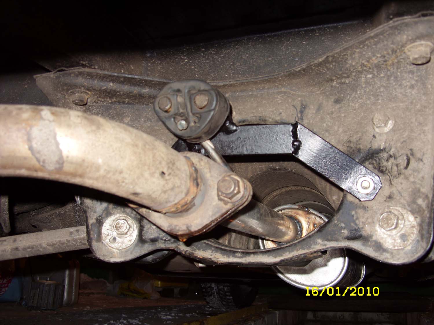

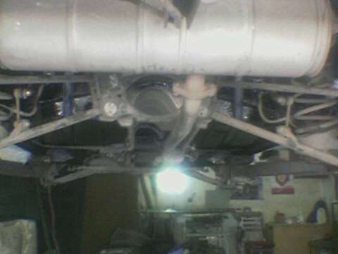

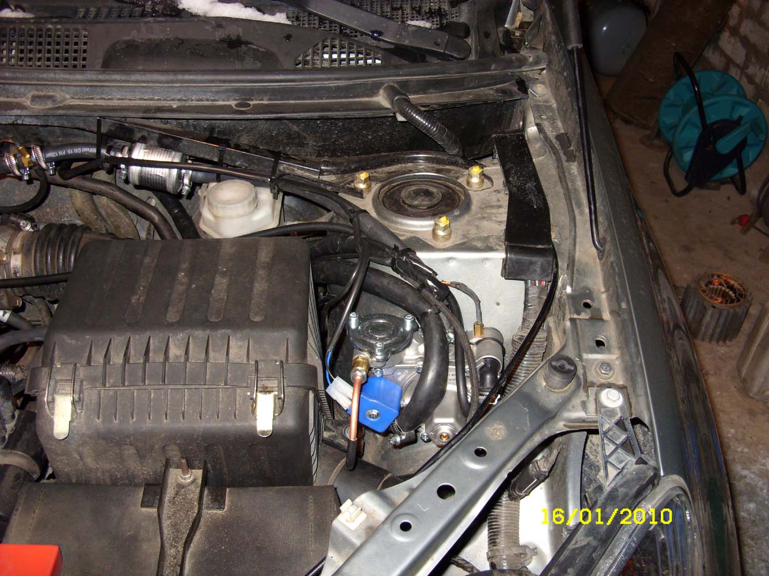

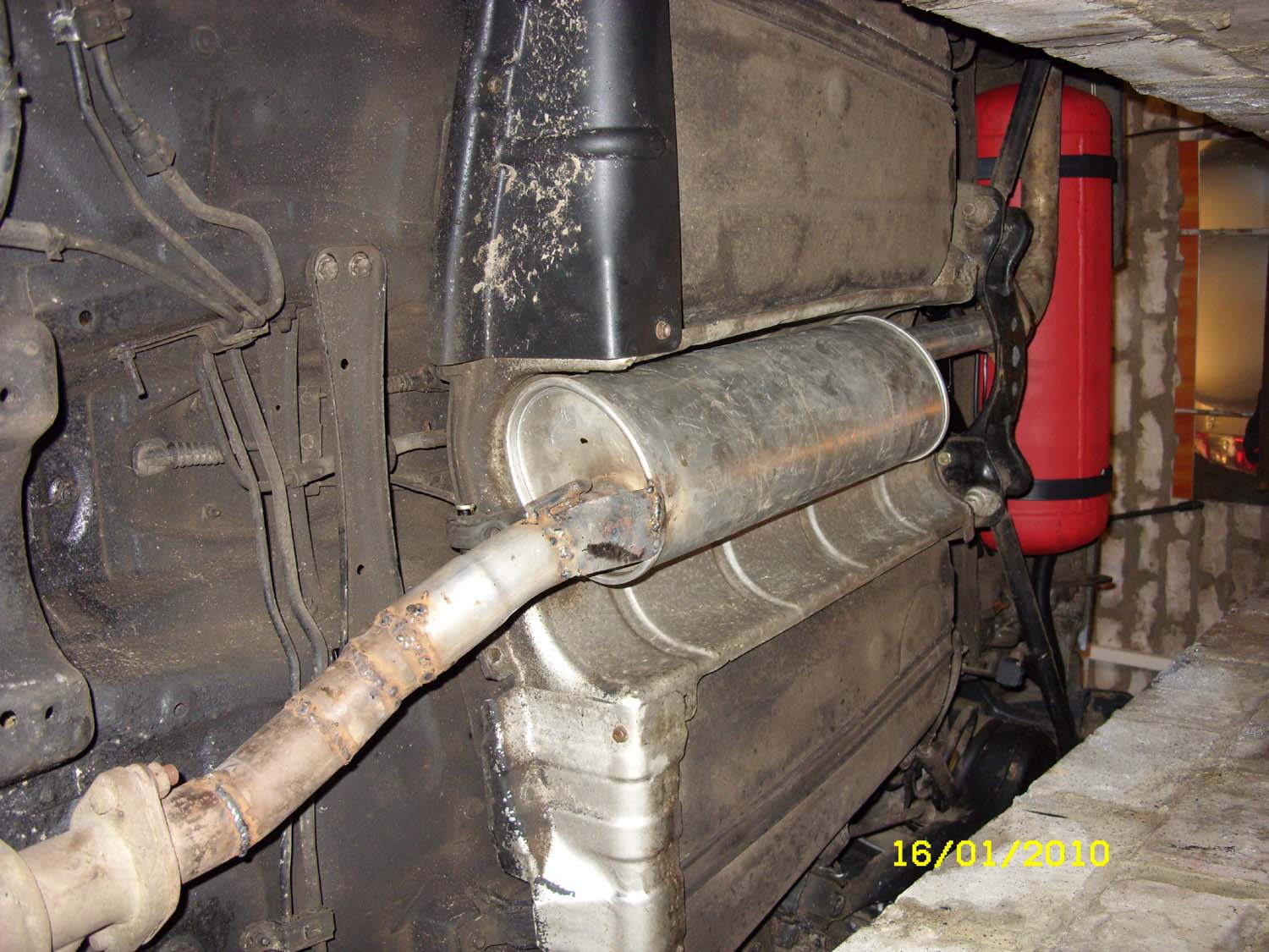

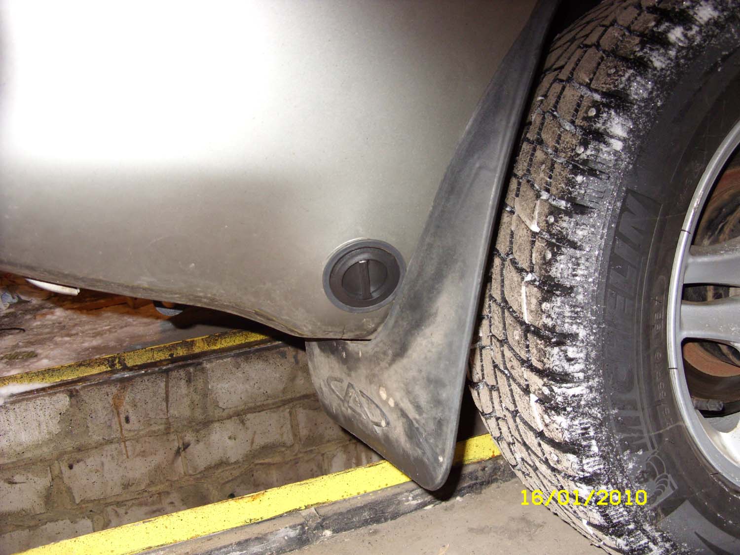

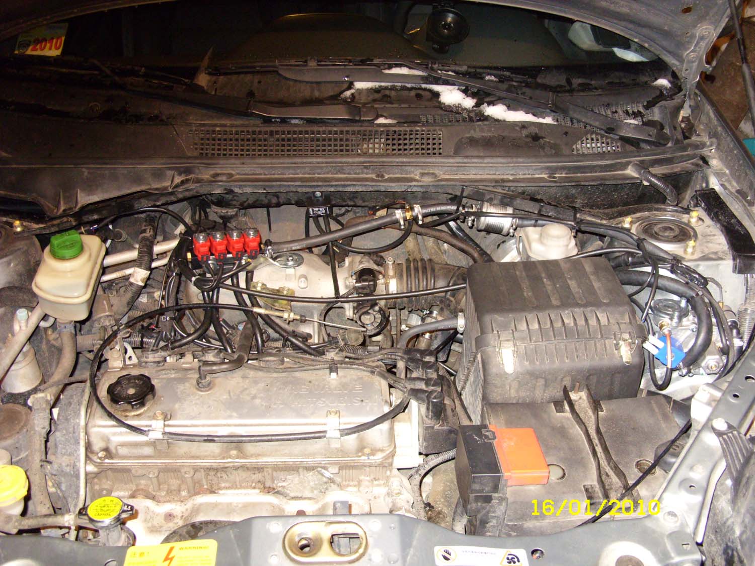

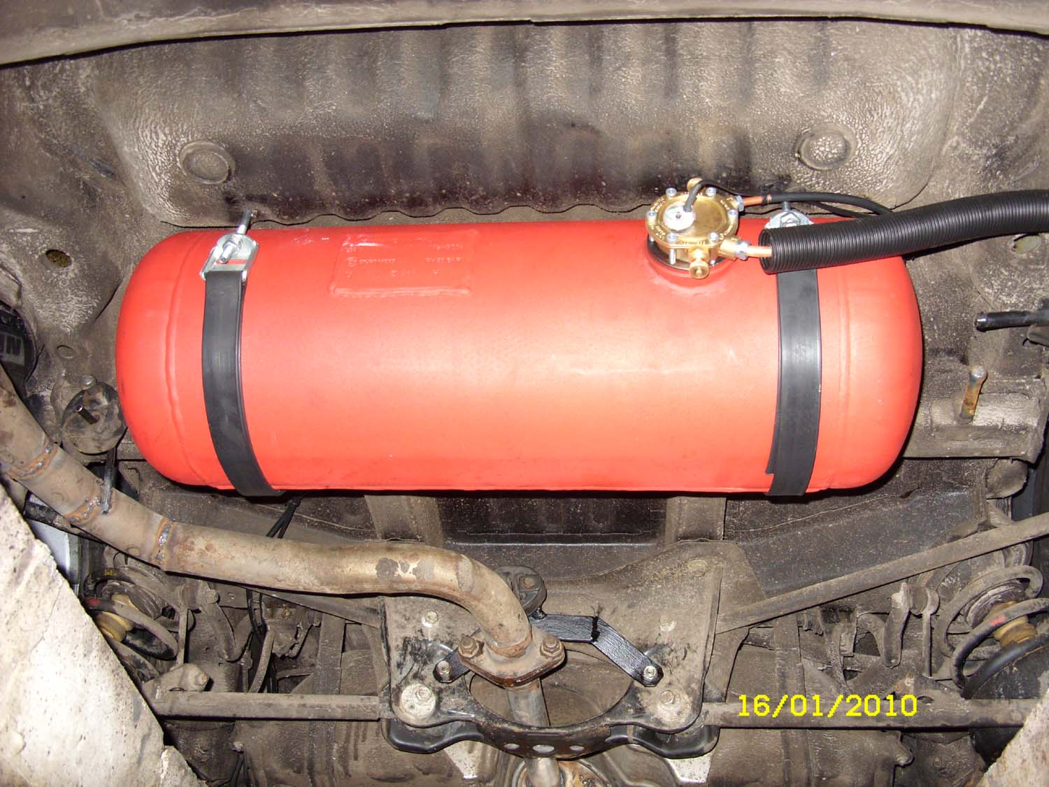

15.01.10.
14428км.

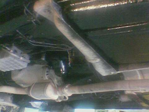

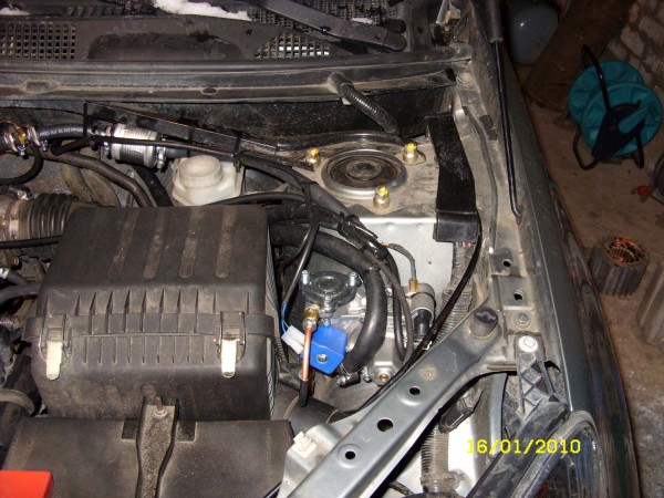

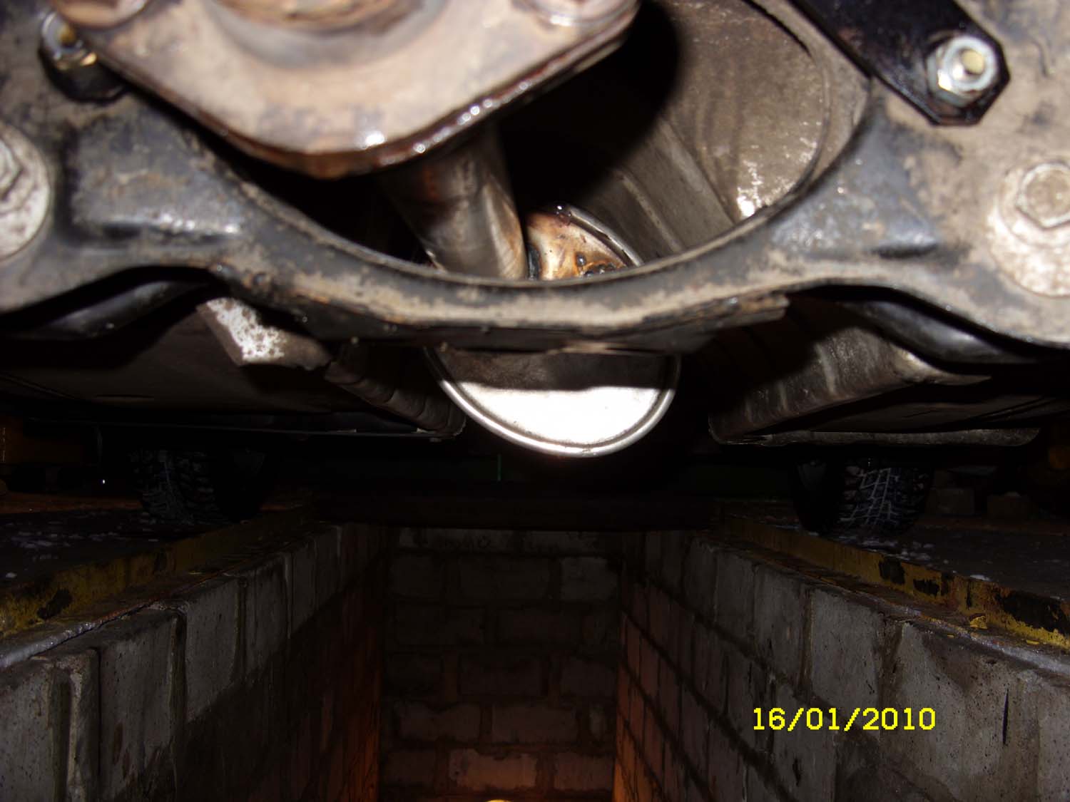

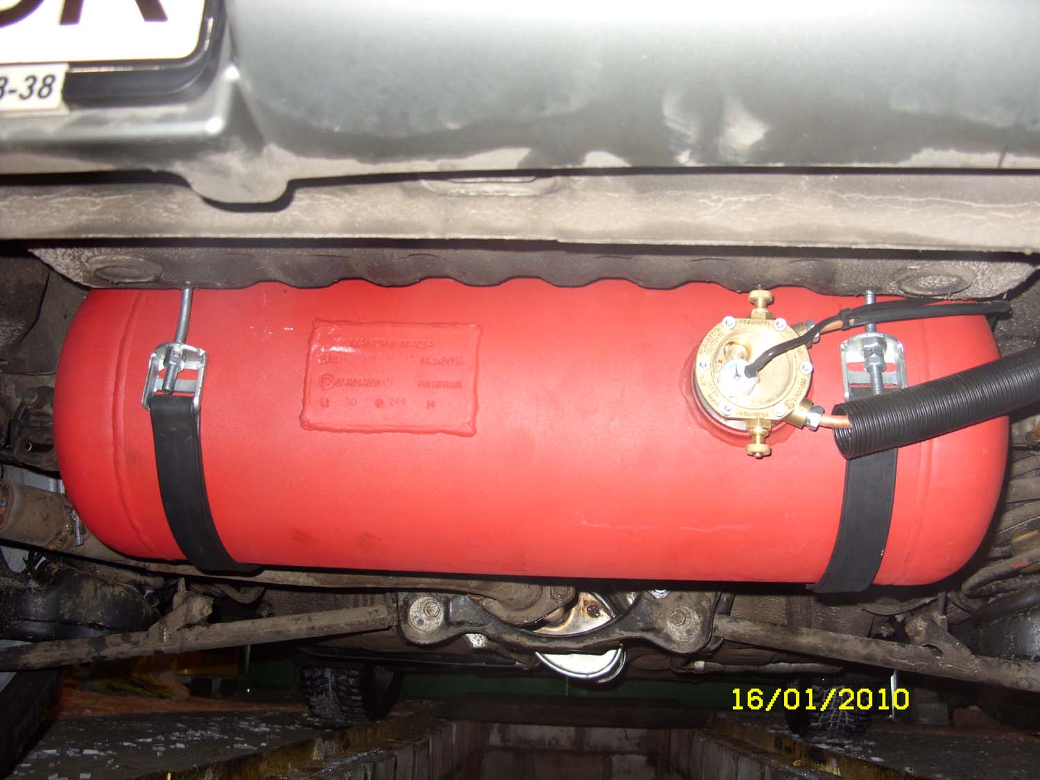

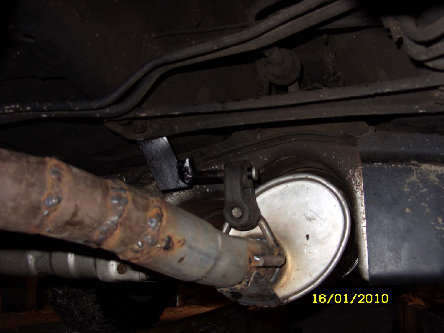

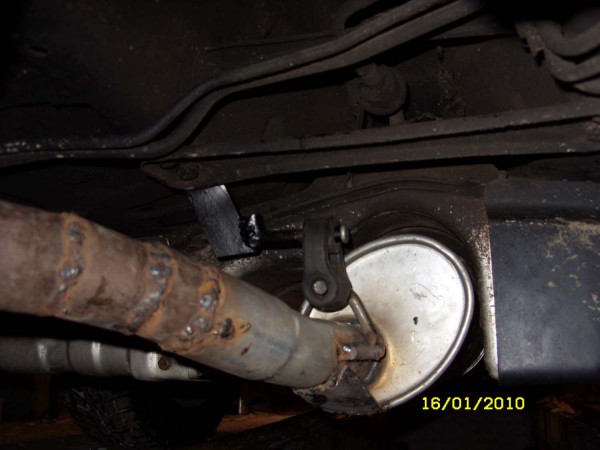

Наконец то я решился, мне поставили газ. Целых три дня с 8.30 утра 13.01.10 и до 18.30 15.01.10 Компания АР сервис(авто ремонт) втыкали ГБО 4го поколления - на моего тигра.. Почему так долго? Поясню ! Кроме установки и настройки по моей просьбе поработали над системой выпуска, т.к. балон был установлен на место штатного глушителя.
Да и еще - во время переделки системы выпуска отработанных газов, в кузове не появилось ни одного нового отверстия, мастер использовал имеюшиеся + два доп кронштеина закрепленных в неиспользованные отверстия (тк машина моноприводная)
Дневник серого ТИГРА: viewtopic.php?f=68&t=15771&p=266355

Проехал всего ни-чего, но радости предела нет. Вчера заправил полный балон 30л.(сам знаю что маленький, но так как езжу в основном по городу мне хватит) из ощущений , мотор работает немного громче, даже жена заметила, но детонации нет просто шумят газовые форсунки. Потери мошьности или ухудшение динамики не заметил, субъективно показалось что низкие обороты стали сильнее что ли. Троганье с места стало легче и мягче. Так же обратил внимание из-за добавления веса на заднюю ось машинка, самую малость,но всеже лутше и увереннее держит дорогу. В большинстве случаев езжу сам либо с женой, и добавление веса сзади заметил. Заметил что при движении даже на бензине двгателю как бы «стало легче выдыхать»( просто когда-то была у меня машина гольф2 туда влепил я прямоточный глушитель и заметил тоже самое! Сам по себе мотор легче раскручиваеться ему легче выдыхать . Новый глушитель от опеля (модель не помню) работает громче но не намного и дискамфорта мне не доставляет! А вот в моторном отсеке мне кажеться шума прибавилось. Так же решил заменить воздушный фильтр , менял его на второй тысяче пробега(тогда поставил мановский фильтр за 65 грн. Сегодня он стоит 160 грн, думаю для воздушного фильтра многовато) подобрал аналог JCPREMIUM B20015PR – довольно таки качественный. Пока все!
«Звеняйте» за малое колличество фоток, и за отнятое у вас время на прочтение сего шедевра если для себя вы не чего не почерпнули!
