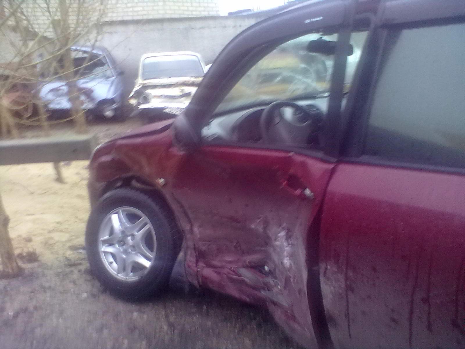

И так по порядку, машина 2008г.в. купил с рук в середине декабря 2011г, пробег при покупке 43тык (По счету 7-ой автомобиль) и через 30 минут попал на нем в ДТП) Да бывает и такое))
В результате:
Машинка немножко пострадала, сам сломал ключицу и получил сотрясение мозга, от госпитализации отказался, стоял на месте решал вопросы с ГАИ и "недоводителем", который в меня въехал, скорость бокового удара по замерам ГАИшников была порядка 90км/ч.
И так машинка уехала на ремонт, который закончился 1 марта (Никто не хочет в Украине работать на новогодние праздники), запчасти смог собрать только к 1 февраля)

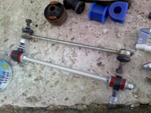

24.05.2013, пробег 70тык, умерли плавающие сайлентблоки в задних нижних поперечных рычагах.
Пока токари возятся с рычагами и ищут варианта перепрессовать в них другие сайлентблоки, провел диагностику ходовой.

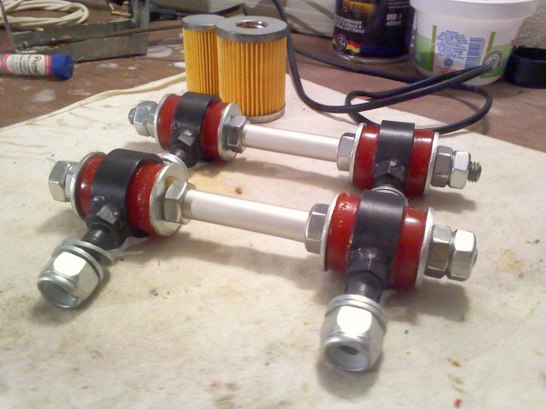

Выявилось ещё несколько проблем: умерла левая передняя стойка стабилизатора, левая рулевая тяга, изрядно потрепало втулки переднего стабилизатора, на правой стойке стабилизатора порвались пыльники, задняя правая тяга стабилизатора тоже отошла в мир иной.
Заказал стойки и тяги стабилизаторов самодельные с полиуретановыми проставками, огромное спасибо vokasun за проделанную работу в изготовлении. Так же заказал в интернет-магазине полиуретановые втулки стабилизаторов и рулевую тягу. Всё не спеша собрал, жду своих рычагов перед отправкой машины на сход/развал.
