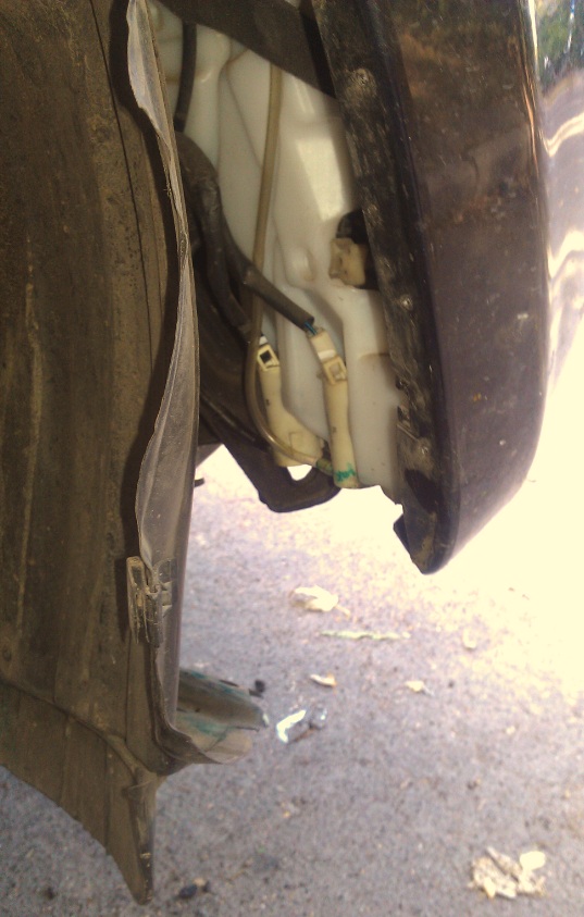

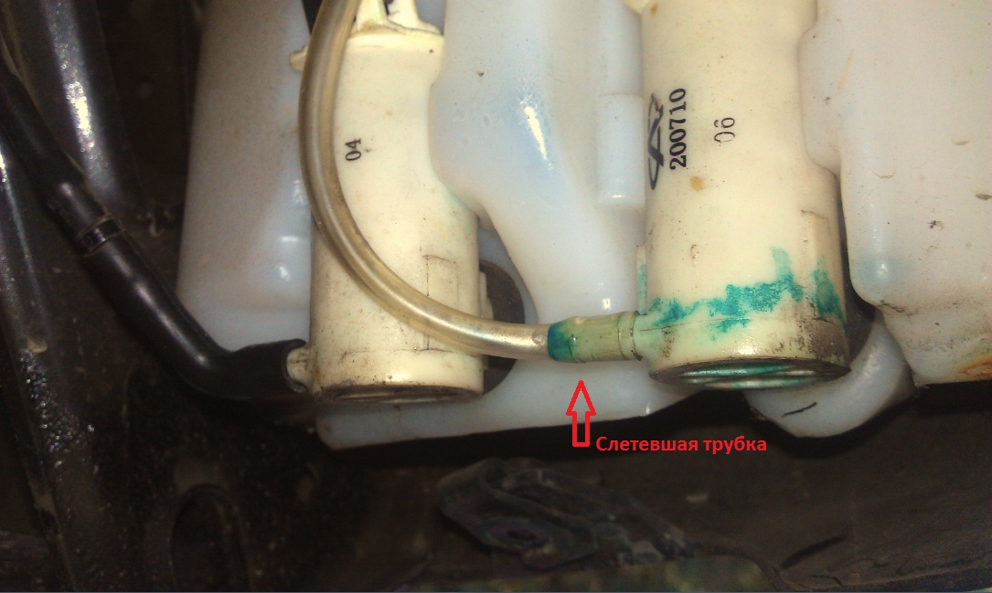

Вчера утром выезжаяя со стоянки, остановил охранник, говорит из двигателя что-то течет.
Действительно из под бампера ручьем текла жидкость омывателя. Думаю слетела трубка с бачка, на выходных будет время, полезу разбираться под машину. Проблема не новая, судя по форуму, у многих случалась.

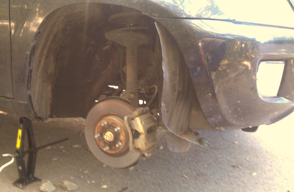

Действительно, тогда слетела трубка с бачка. Снял колесо, открутил защиту с арки, разогрел трубку зажигалкой, одел на место и все собрал в обратной последовательности. Все заняло час времени.

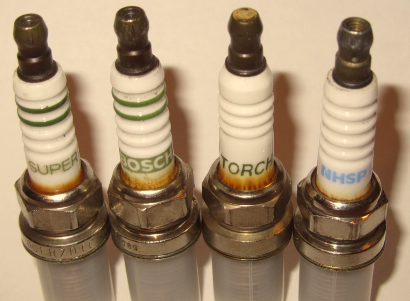

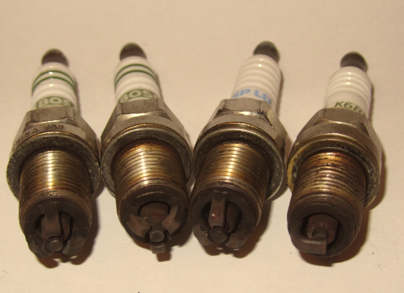

Начитался про свечи зажигания, решил поменять.
Моей машинке уже год и месяц, пробег 18000 :)
Остановил выбор на Denso K16RP-U11. Стоят: 25грн*4шт. + доставка.
Был сильно удивлен, когда выкрутил стоковые, оказалось 2 свечи BOSH, 1 - TORCH и 1 - NHSP.
Уверен что это сделали не китайцы, а наши в автоцентре.

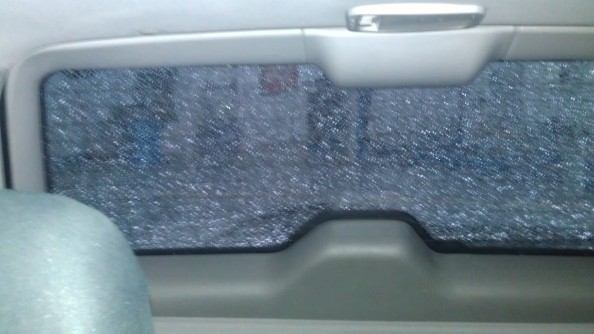

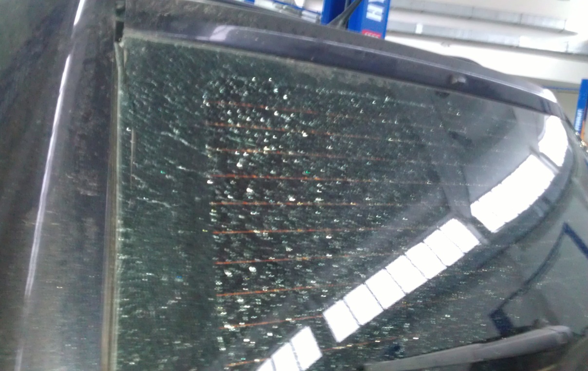

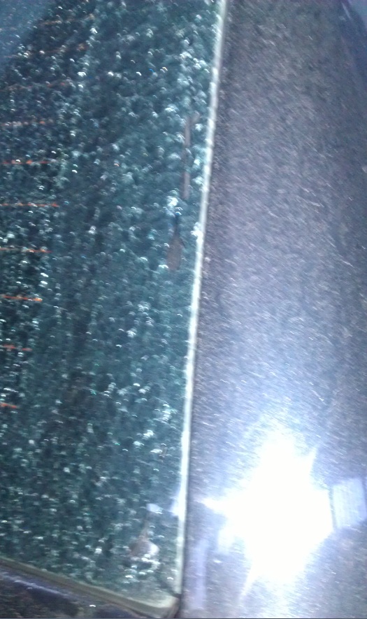

На спидометре 20000 км. Поехал позавчера проходить ТО2 к официалам на окружной. Я попросился поприсутствовать на ТО, все нормально, вежливо, согласились. Заехали на подъемник, мастер начал фильтр воздуха менять, и тут я сквозь машину вижу заднее стекло, и я в шоке. Стекло фактически рассыпалось, держится только на тонировке, все покрыто сеткой. От машины я не отходил, после того как ее загнали на подъемник я отрывал багажник, стекло точно было целое. Лопнуло само от внутреннего напряжения. По гарантии не проходит, оказывается гарантия на стекло всего 3 месяца.
Итого на ровном месте влетел на 1500грн (секло 433 + набор для вклеивания 395 + работа 627), еще тонировку надо будет делать. Обыдно :(
И надо же было так совпасть, рассыпалось не в дороге, не на ямке, а прямо на СТО когда просто стояла.
Все сделали за день, попросили оставить машину на ночь, чтобы стекло подсохло, вчера утром уже забрал машину. К официалам на этот раз никаких претензий нет.

На СТО я не говорил, но о причине случившегося догадываюсь...
Предыстория:
Летом в лесу сдавал задним ходом, не посмотрел в зеркало и легонько уперся запской в сосну прямо по центру, но был наклон назад, и под весом машины колпак запаски треснул, дальше запаска продавила дверь, получилась вмятина, немного облупилась краска. Из-за перекосившейся запаски не одевался колпак. Так я проездил 4 месяца (более 6000 км).
Осенью решил, что скоро дожди, будет ржаветь, надо рихтовать и красить дверь багажника (лучше бы ничего не делал). Выбирая СТО приценивался в 4 местах. Все говорили, что надо срезать стекло, рихтовать и полностью красить дверь. У одной из четырех СТО была камера для покраски и сушки, ее и выбрал (это была моя ошибка), но и цена там была самая высокая - 3000 грн. Другие оценивали работу от 2200 до 2500 грн.
Контора называется "Центр кузовного ремонта на Лепсе" - никому не рекомендую обращаться к ним.
Все сделали мне за 3 дня. Когда забирал, вроде все нормально, но когда приехал домой и попытался надеть колпак на запаску, он не одевается. Пришел к ним с претензиями. Вежливо так говорят: "если это наша проблема, то мы все исправим, но нам надо посмотреть на другой машине как оно должно быть", через пару дней сказали что на другой машине все точно также. Побадался я с ними еще неделю и бросил это дело. Чтобы исправить - это надо делать всё сначала (срезать стекло, рихтовать, красить).
Прошло с тех пор 2 месяца (1500 км пробега). И вот стекло рассыпалось от внутреннего напряжения.

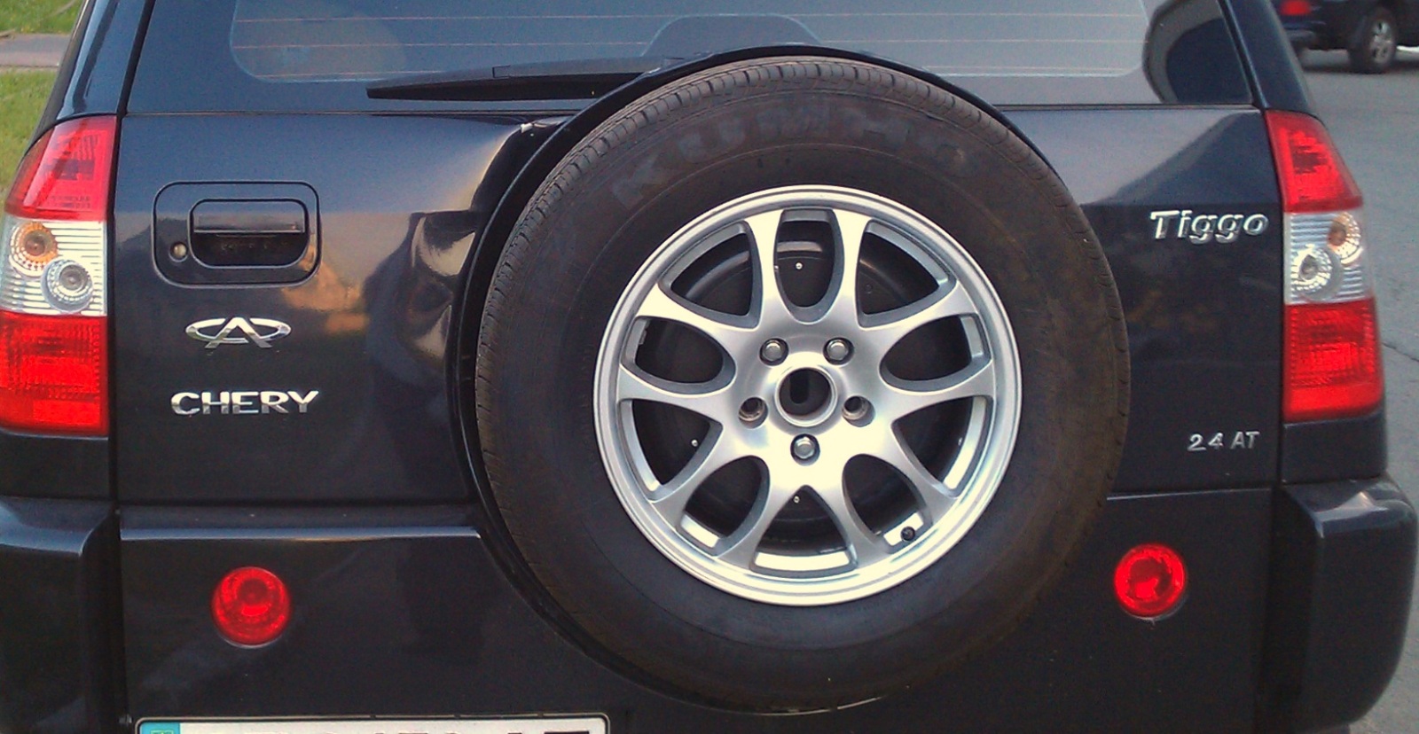

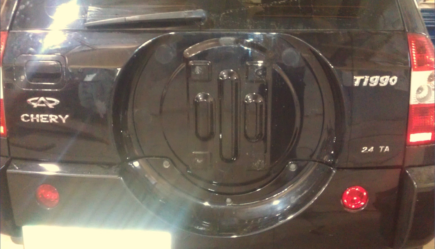

Ты хоть обратил внимание что тебе даже эмблемы и надписи через ж.пу приклеили,особенно вместо АТ,ТА убило.Это уже говорит о культуре работы.

"ТА" заметил после того как с ними расстался, это я исправил.
Надпись "Tiggo" тоже неправильно выровняли, но пока оставил так.

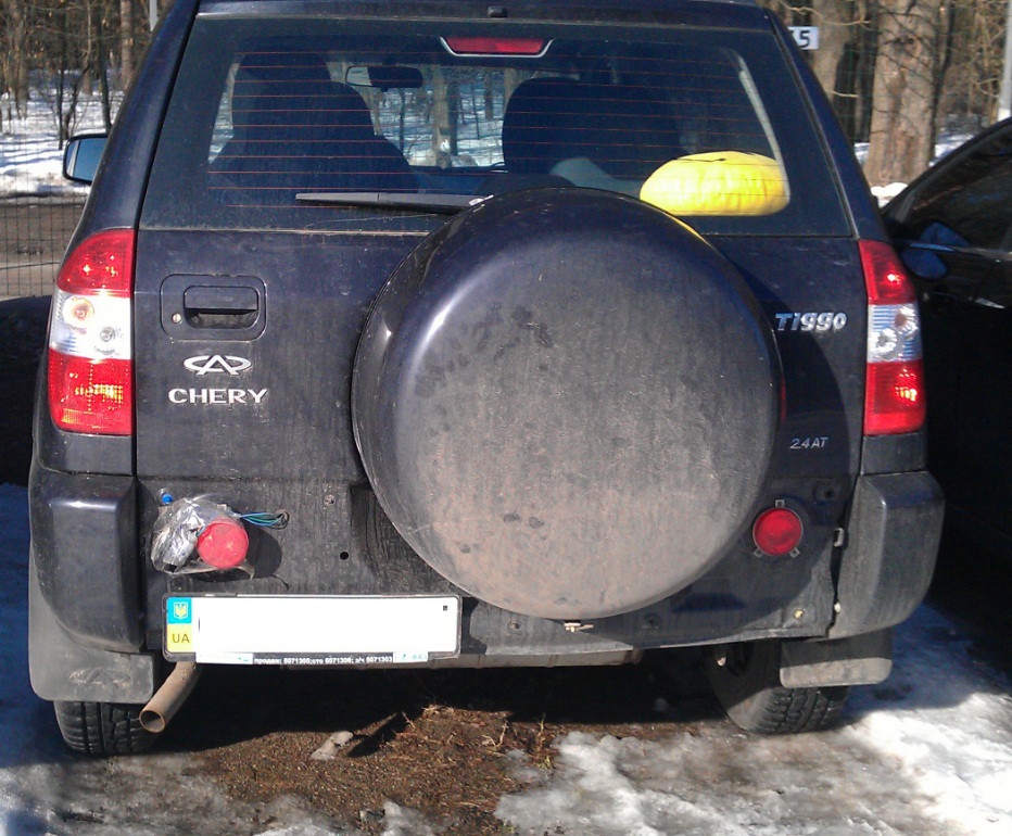

Не везет мне с задком машины.
Сегодня парковался задом на парковке. Слева и справа свободные места, в зеркало заднего вида вижу кусты, до них еще далеко, потихоньку сдаю назад, и вдруг "БАБАХ". Оказалось там еще заборчик был в виде горизонтальной трубы, высотой сантиметров 30. Труба достаточно толстая (6см.), но местами погнутая, видно я далеко не первый был.
Результат: несколько длинных трещин по бамперу (средняя часть), оторваны клипсы крепления бампера, сломан держатель номера (номер совсем отвалился). Левый и правый клыки не тронуты. Пришлось среднюю часть снять и запихнуть в багажник. Прикрутил на место номер и поехал.
Новый бампер вроде недорого стоит (порядка 200грн.), но покраска стоит дорого. Думаю бампер склеить и поставить на место.
Зато теперь твердо решил, куплю камеру заднего вида.

Продолжу свой журнал
Ездил 3 недели без бампера, пока клеил, искал клипсы и т.д.
То, что машина без бампера в глаза не бросалось, а сбоку и вовсе не видно было.
Выглядела так:

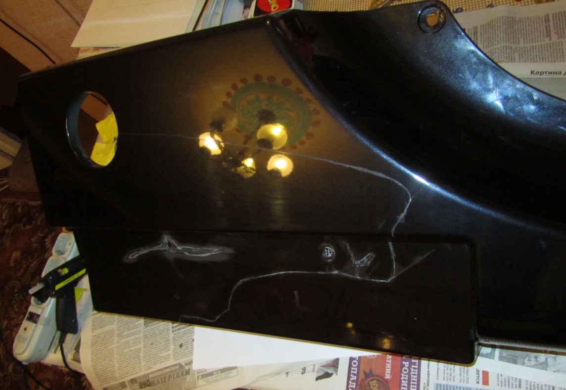

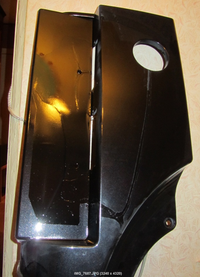

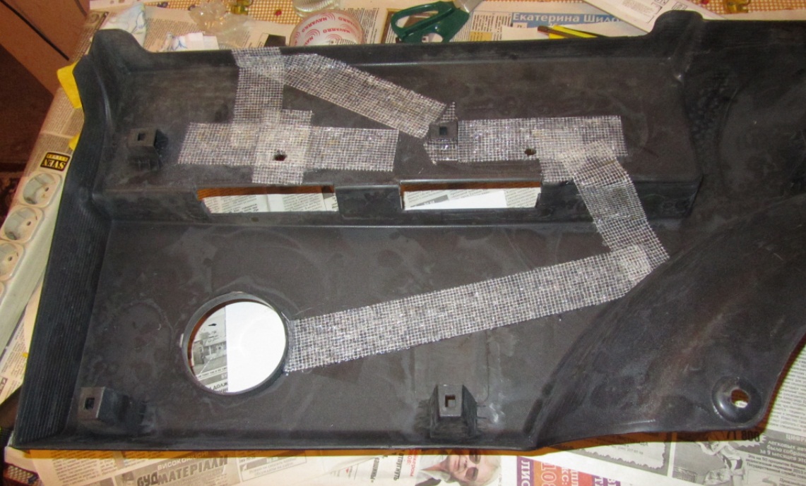

Перечитав все, что нашел по вопросу "как клеить бампер", сделал так:
1. почистил, обезжирил.
2. склеил трещины цианокрилом (клеил по всей длине трещин, около полметра, сложно самому удержать ровный стык по всей длине).
3. с обратной стороны наложил сетку из стекловолокна и залил все клеевым пистолетом.
4. локальная покраска: красил из баллончика с ашана.
На трещинах под номером экспериментировал, красил в несколько слоев черной краской и прозрачным лаком, в общем результат не понравился, но под номером ничего не видно.
Трещину на видном месте заклеил скотчем вдоль, оставив полоску шириной 1 см.
Делать приходилось все в квартире (на балконе), поэтому и ограничений было много.

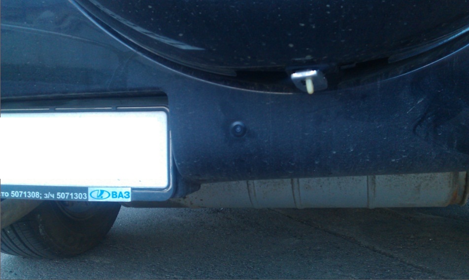

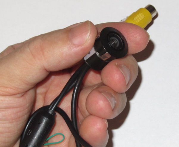

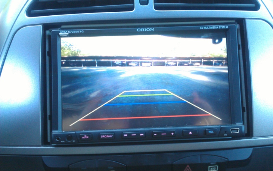

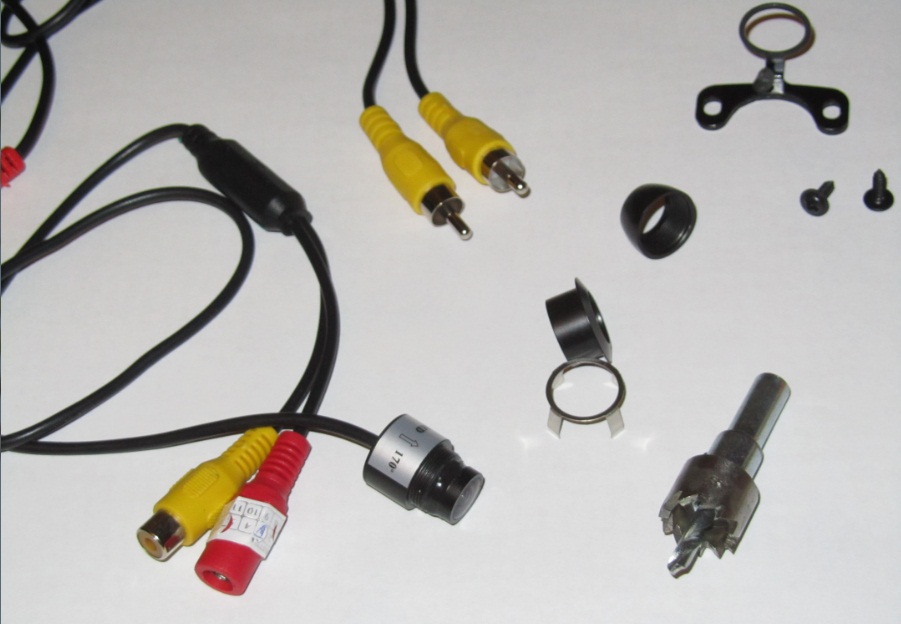

Прежде чем поставить бампер на место купил камеру заднего вида (Falcon RC55CCD-R170) и врезал в бампер.
Удобно, что в комплекте с камерой шла фреза.

Вот тут интересно место установки камеры и как видно на дисплее... Как с разметкой и освещённостью ночью? Ну и в дальнейшем интересует практическая сторона... Не заляпывает ли грязью камеру?

Я когда покупал Тигго, первым делом поставил себе задний парктроник, т.к. машина габаритная и с непривычки можно задом въехать и не раз. И по началу очень часто парктроник пищал, предостерегая от подобных приключений. А потом как-то габариты стал я сам чувствовать и теперь пищит только тогда, когда я сам хочу поближе к чему-нибудь подъехать, главное не забывать что еще запаска есть и прибавлять 50см. Сначала тоже хотел камеру ставить, но поразмыслив и прикинув расходы с эффективностью понял что парктроник для меня лучше.
Присоединяюсь к вопросу, а куда такую камеру поставили? бампер? как обзор?

Грязью не заляпывает, но если надо, можно раз в неделю и пальцем протереть (лучше конечно салфеткой).
В абсолютной темноте не парковался, но фонарей заднего хода и фонаря на столбе вполне хватает (ночных фоток пока нет).
Камеру расположил по центру бампера:
Обзор и разметка на следующей фото (сверху видно колпак запаски):
Камера не захватывает 170 грд., как по паспорту, но показывает достаточно широко.
За счет широкого угла, изображение сильно искажается, кажется все намного дальше, чем реально.
Разметка не соответствует ширине авто, примерно на 20 см уже с каждой стороны (точные замеры не проводил).
Ближе синей линии не паркуюсь (остается ~20 см до колпака), дальняя линия ~ 1м до камеры.
Разметка имеет интересное свойство - как камеру ни крути, разметка всегда остается в горизонтальном положении.

3. Установил новую магнитолу, подключил камеру заднего вида.
У новой магнитолы разъемы ISO, а у штатной свой стандарт. Пришлось старый разъем отрезать, новый припаять.
Крепление: металлические уголки от штатной магнитолы прикрутил к металлические рамке новой магнитолы (сверлились отверстия, подбирались болтики). Не успел доделать декоративную пластиковую рамку (ее тоже надо подпилить, подогнать по размеру). Фоток к сожалению нет, только те что выше выкладывал.
от камеры протянул кабель под порогами дверей справа.
На панели ниже прикуривателя, добавил 2 выключателя. Один подает питание на провод АСС магнитолы, могу включить магнитолу без ключа в замке зажигания (не хотел подключать АСС напрямую к +12V, чтобы не садился аккумулятор). Второй выключатель включает камеру заднего вида, даже когда не включена задняя передача.
Вів травня 22, 2012 0:51

17.05.2012г. (23500 км)
Сделал тонировку багажника, пленка ATR 15, как и была до замены стекла. (250 грн. с работой).
