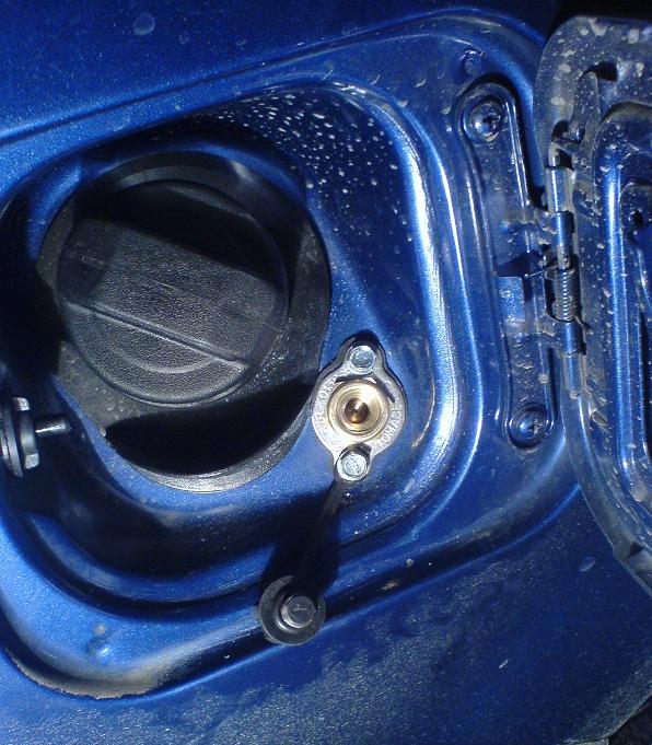

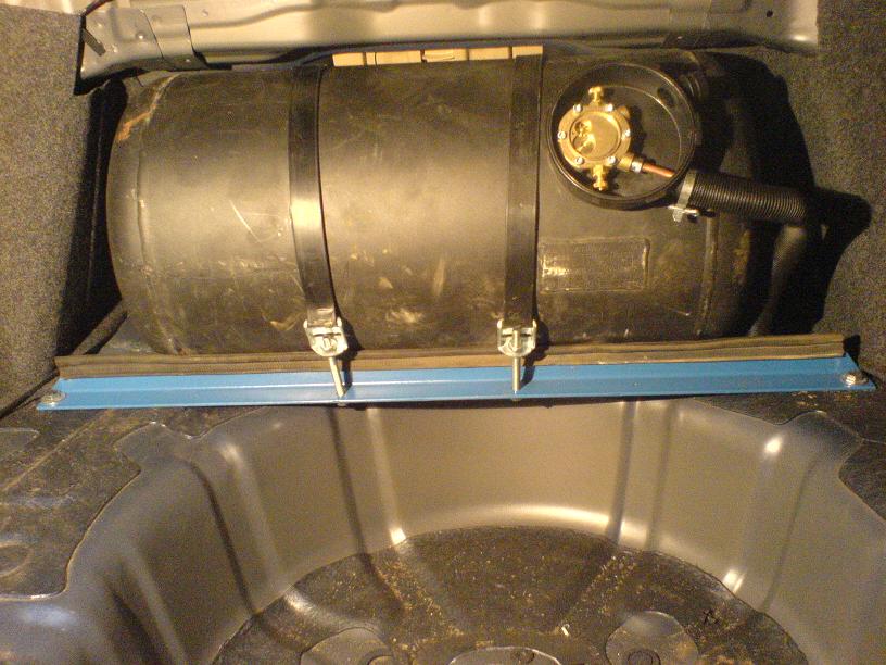

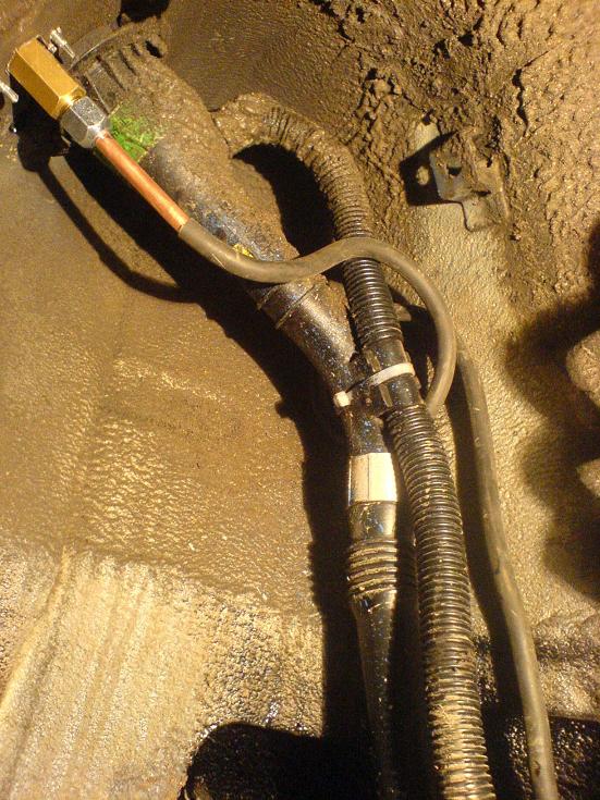

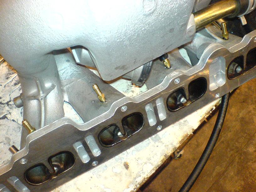

Вот моя установка

Повідомлення Re: Бортовой журнал Рожновский (Иестар 2л. ГБО)
сделано аккуратно-сам ставил? у меня было два тарантаса с пропаном жиг02 и ланос на ланосе впрыск стоял.сейчас метан.только вот страна наша ебнутая никакому расчету не поддается вот весной был пропан дешевле метана когда по всем выкладкам разница должна быть 1,5 рубля минимум.... сейчас тоже пропан вниз полез-дельта по цене 30 копеек-это предвыборное но все таки. при такой цене и учитывая эффективный пробег-пропан выгоднее.
Устанавливал не я
