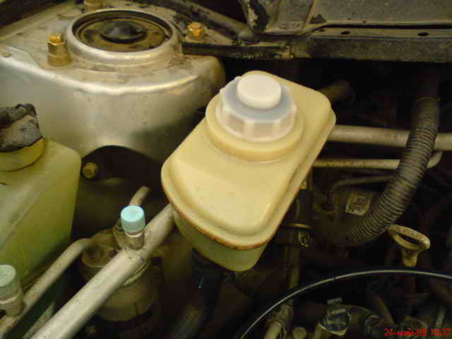

Бачок гидроуселителя через пробку вытекает жидкость (через верх), почему я не понимаю. Но заметил то что бачок с той стороны где входит шланг насоса он наклонен а там где вход шлангу в рулевую он выше.
Кто может дать фото как у кого размещен этот бачок и накрывает ли жидкость с середины отверстие где вход шланга из рульвой ?
У меня такое впечатление что он наклонен... также из стороны где вход из насоса жидкость когда завести машину бурлит - нормально ?

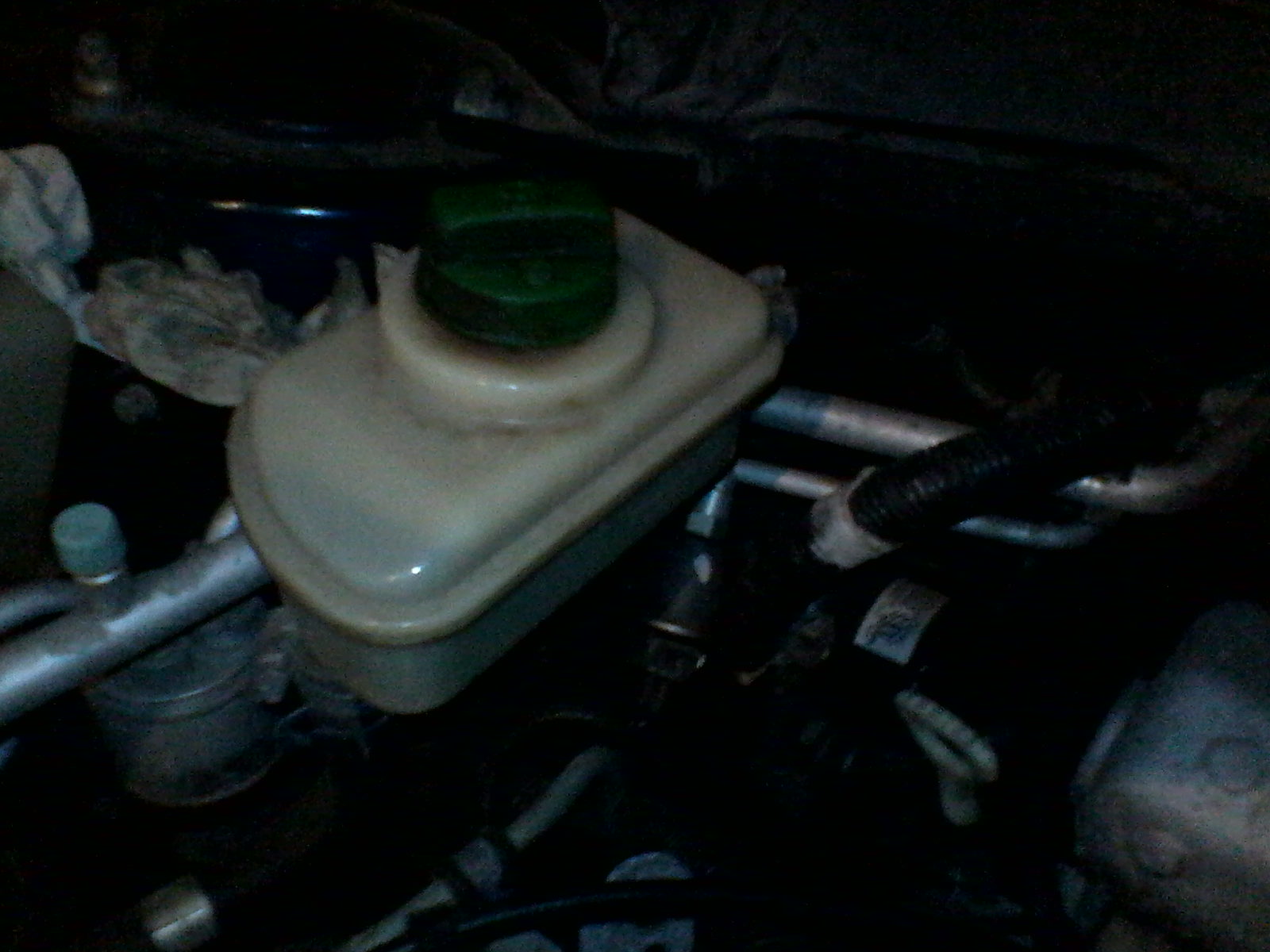

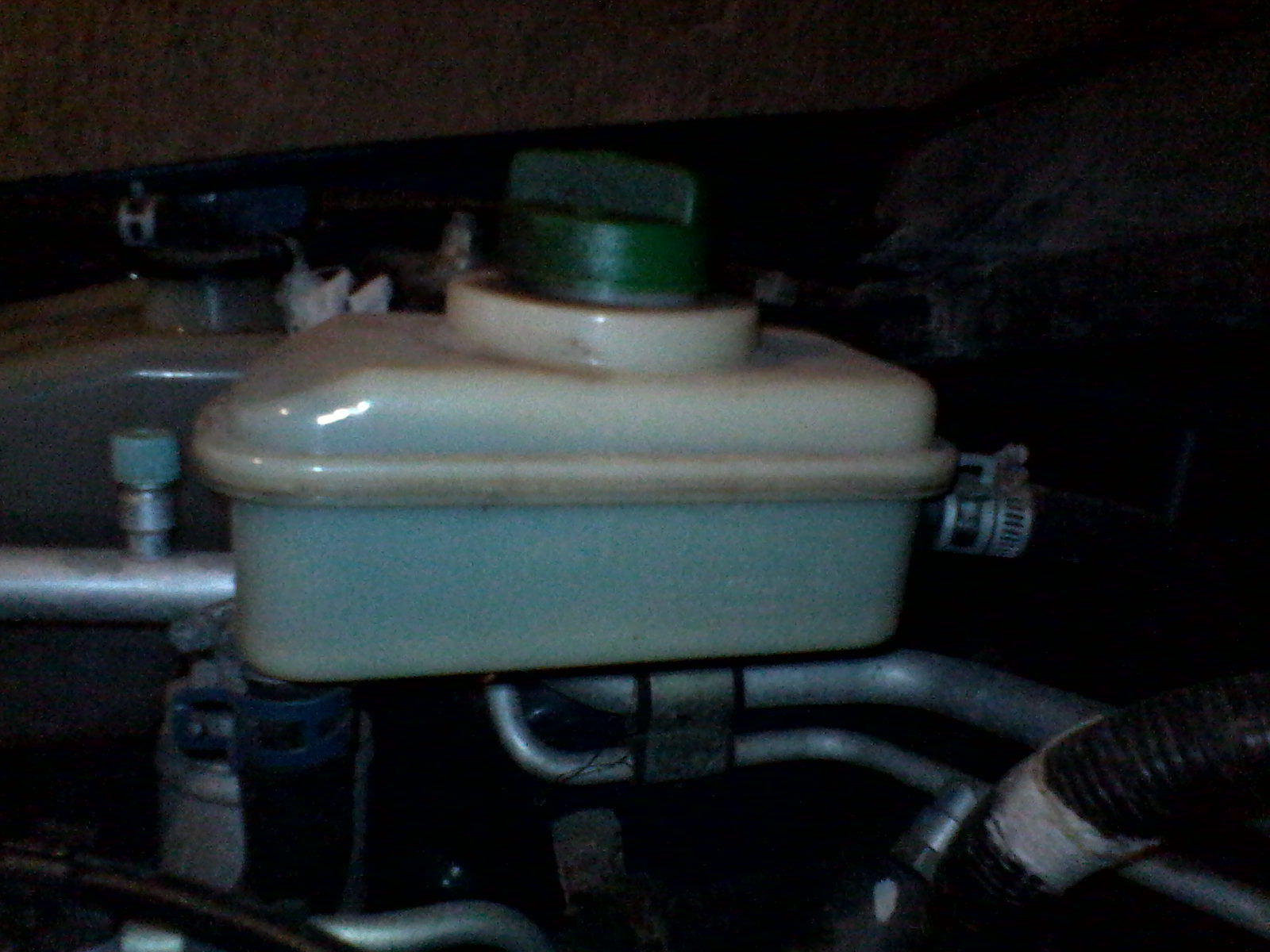

Можно фото как у вас уровень жидкости !
Виден уровень и состояние, бурлит конечно, но говорят так и надо.
Плюс очень сильно задратый зад :oops: (машины).
Такое состояние, кстати, 2 года. Когда, ни когда--протру.

На фото №2 зажигание выключено, или машина заведена ?
Вів липня 23, 2013 9:13
Повідомлень: 810
Звідки: mobilis in mobile
Повідомлення Re: Пропка, Бачок Гидроуселителя
На обоих фотках машина выключена.
То есть, когда заведешь --- так еще и бурлить начинает.

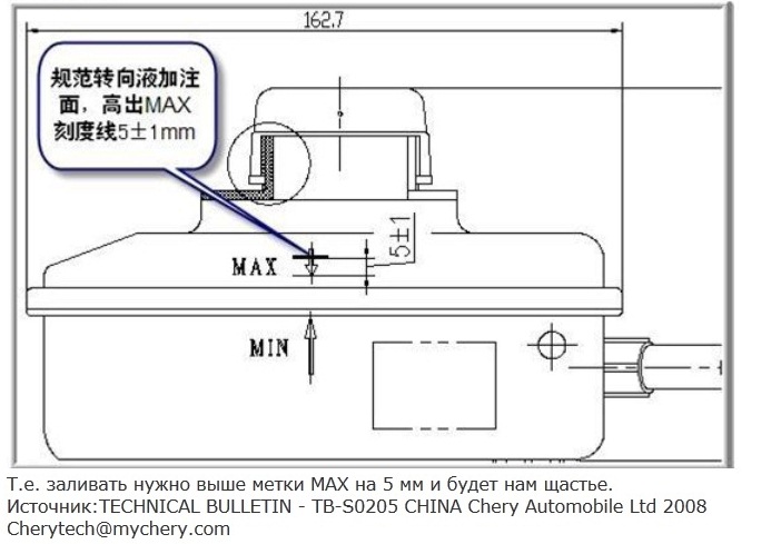

Уровень чуть выше метки MAX было дано производителем авто в бюлетне(сейчас не помню номер, но к то хочет может сай найти). У меня так и сделано, ничего не течет и не капает. Если есть течь из под крышки - замените на волговскую.

Выдержка из бюллетеня
Вів липня 23, 2013 17:24

Эта рекомендация долить АТФ для того, чтобы не пропускала пробка бачка? :-D

Залил так как указано в бюлетне... но в чудеса не верю завтра посмотрим.
