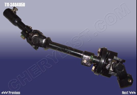

у меня тоже с завода был нензатянут болт ну кардане рулевого вала в салоне. болт под правой ногой под кожухом.
затянул все прошло.кардан до сих пор лежит 450 покупал....

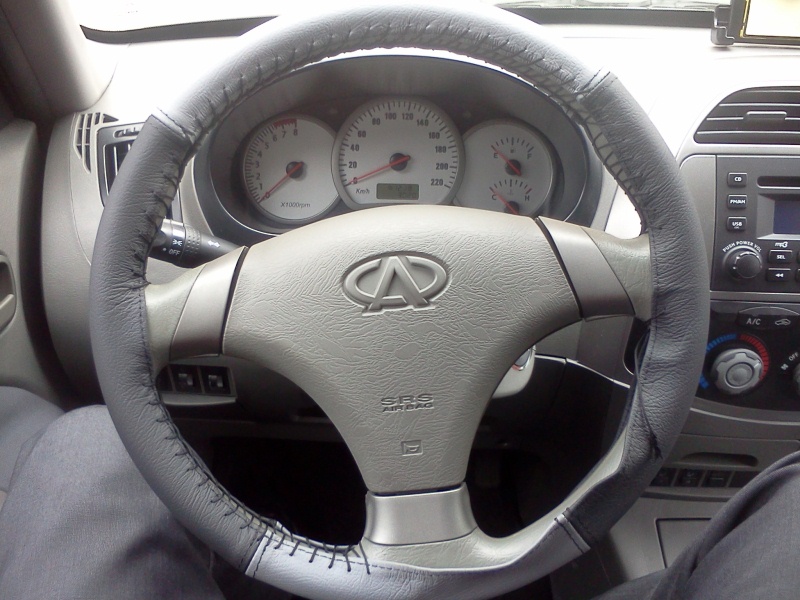

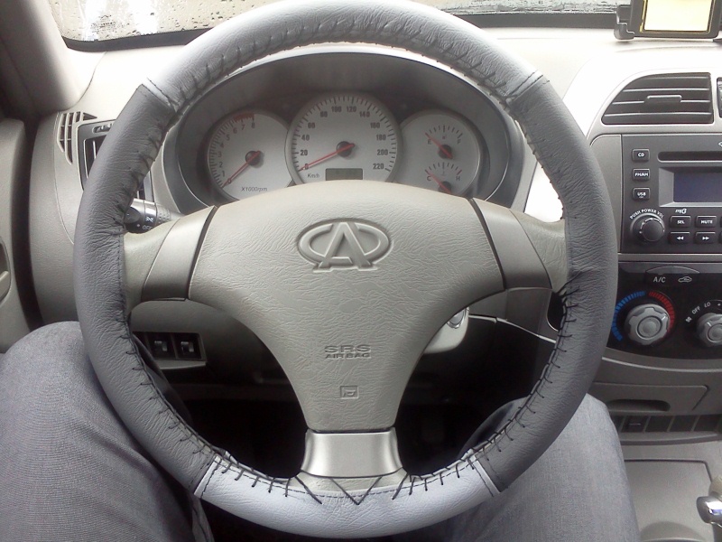

Обшитый кожей руль, должен выглядеть приблизительно так...
фоткал телефоном, качество снимка не очень, а вообще руль получился супер.

Все верно, у меня это называется оплетка руля, покупается на базаре, а у Timka это обтяжка руля кожей, кто не знает :buba:
Кстати, оплетку тоже можно надеть аккуратно, как я потом уже понял. Она полностью обтянет руль и не будет видно швов. Ее надо распарить в горячей воде чтобы кожа растянулась, тогда можно будет сшить так что швов не будет видно, а потом она высохнет, кожа стянется и хорошо обтянет руль.

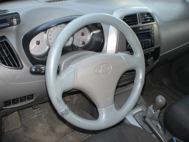

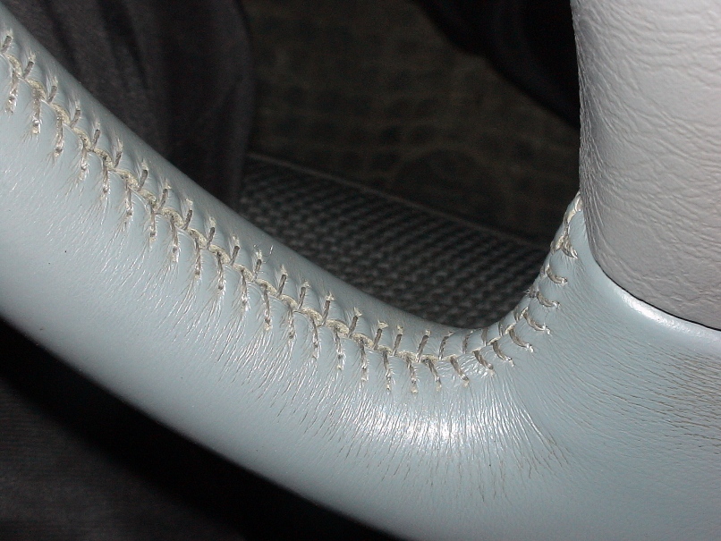

Собственно както так, естественно не без недочетов, но меня вполне устраивает :)
Кожа обувная, приносили кусочек из цеха, уже кое-где потерлась.
п.с. Еще и чехол на кулису тож пошил из этой же кожи, правда разницы внешне со стоком практически не видно, зато на ощупь ....
п.с.п.с. Цвет искажен от вспышки, она практически в цвет салона.
