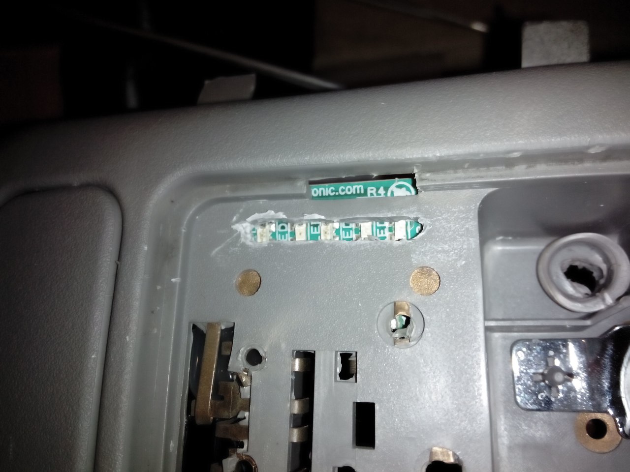

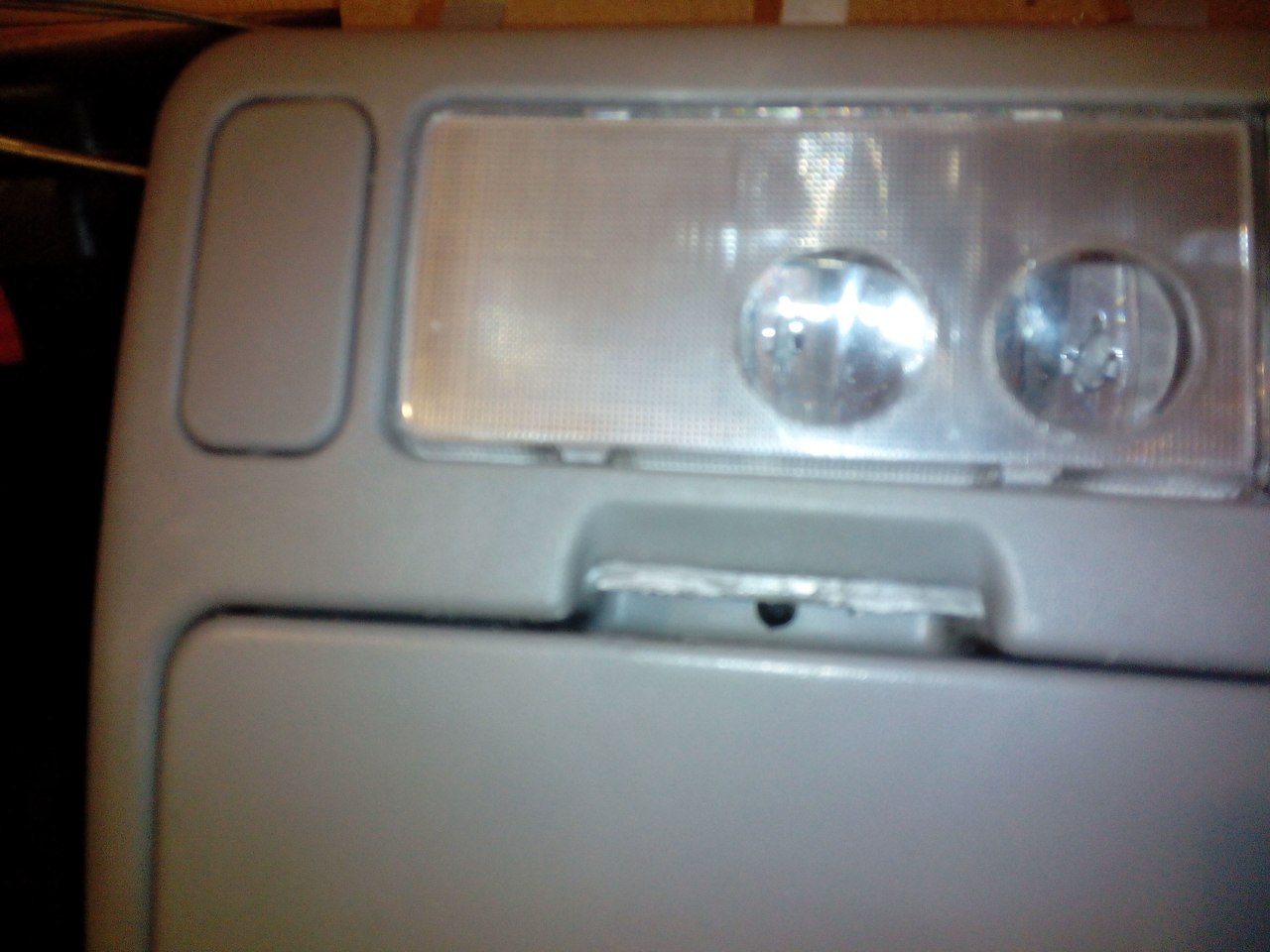

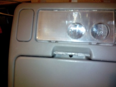

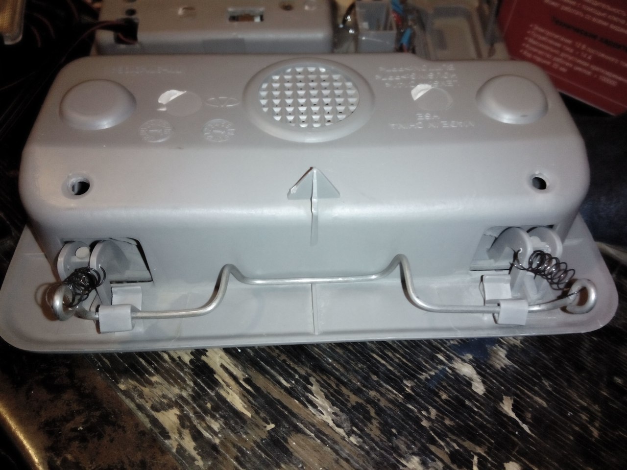

Сегодня добрался до внутрисалонной лампы, с футлярод для очков.
Покольку была обломана защелка, пришлось некисло пошевелить мозгами, как сделать, чтобы она держалась.
Для начала, я вырезал полностью сами остатки защелки, и прошелся монтажным феном, дабы убрать все светлые царапины от отвертки/ножа предыдущего хозяина.
Дальше, поскольку футляр постоянно открывался, пришлось придумать механизм запирания...
Теперь футляр сам защелкивается и довольно прочно удерживается. Найду где-то старенький плейер и сниму оттуда пружинки помощней, тогда и поменяю. А пока и так хорошо!

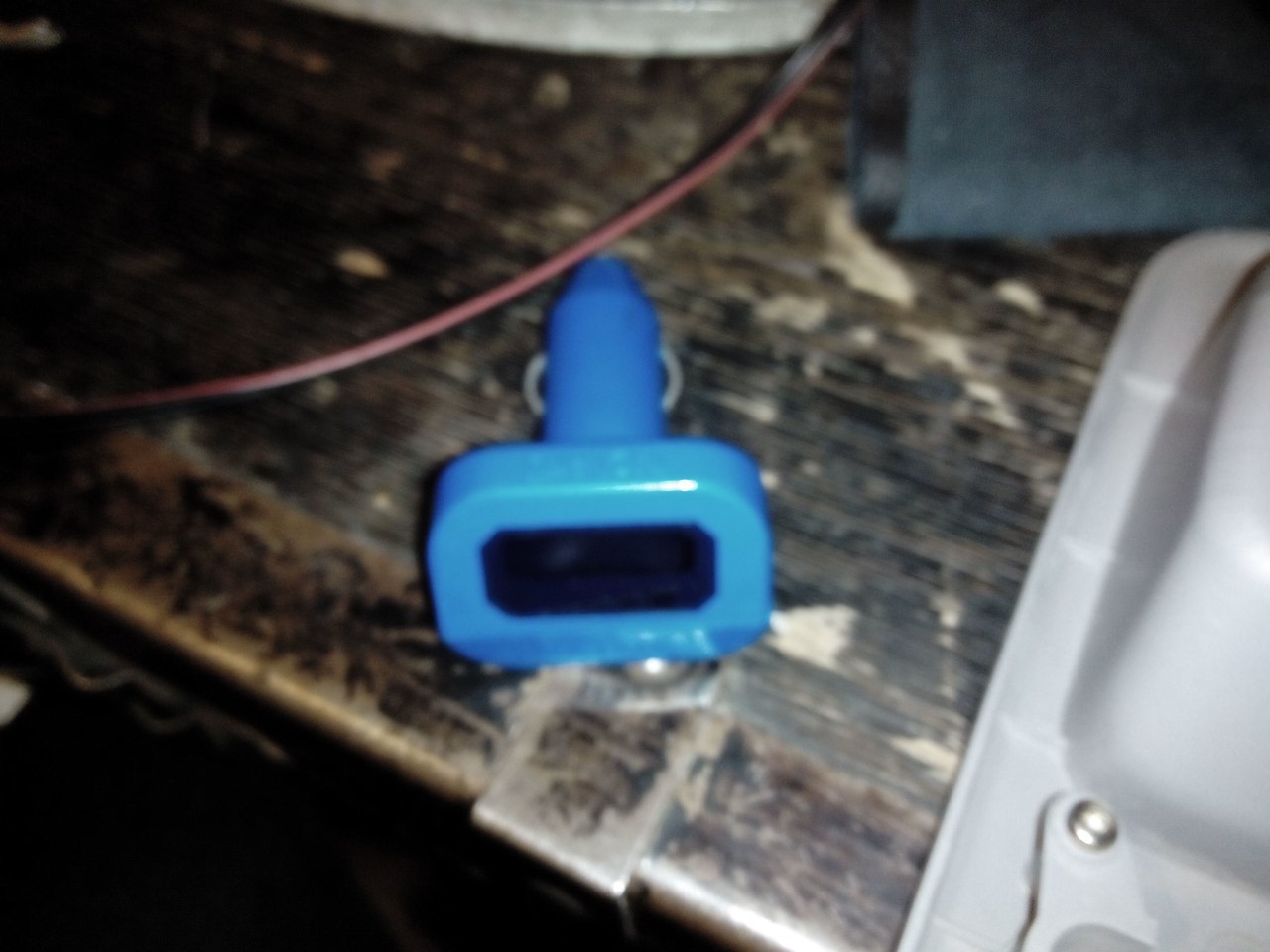

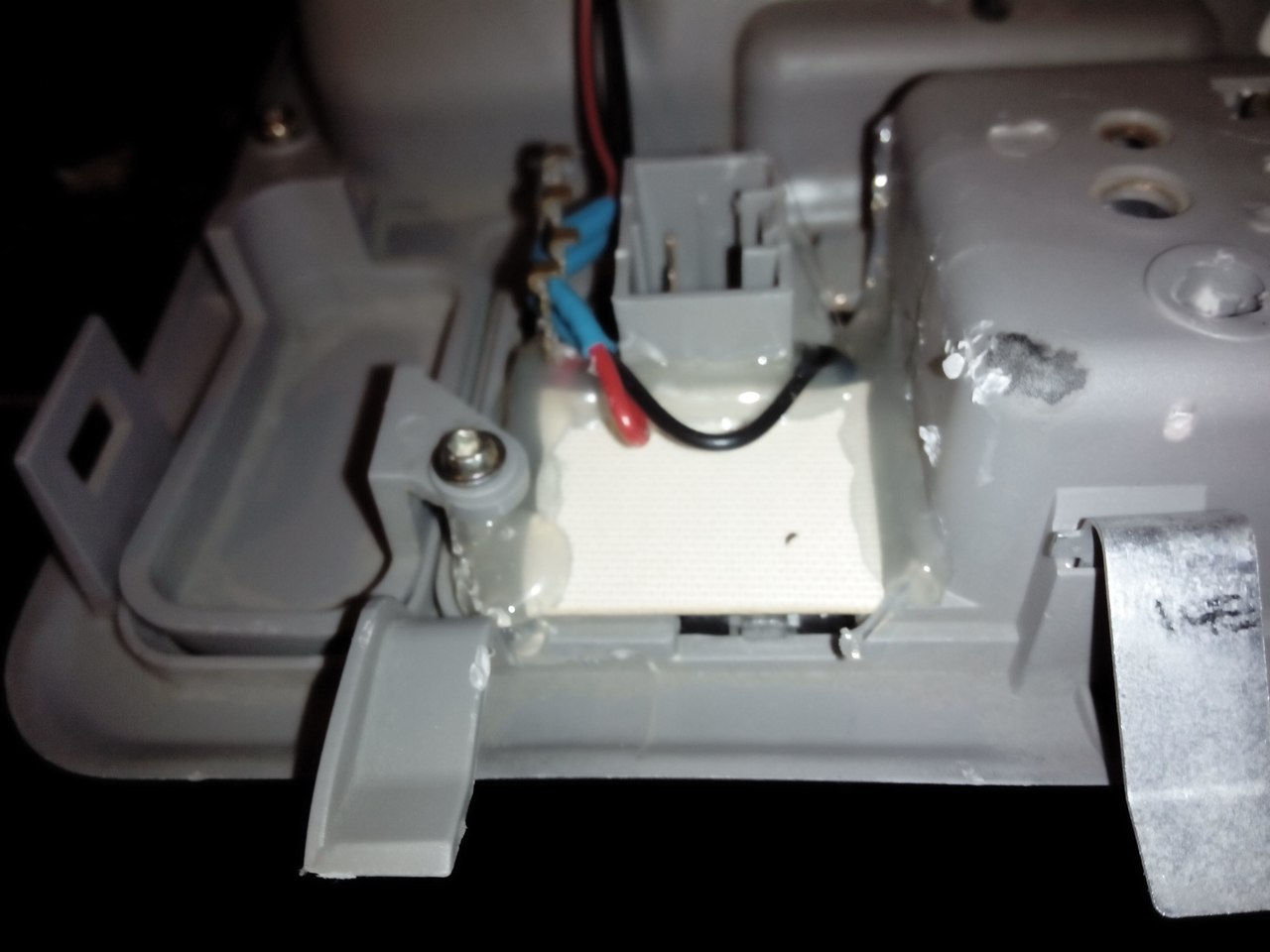

Нашел когда-то давно в Эпицентре, такую штуку, которую вставляют в прикуриватель и она показывает степень разряженности аккумулятора.
Разобрав ее, я достал оттуда плату со светодиодами и врезал в лампу под стекло.
Завтра наверное уже поставлю все это на законное место и подключу.
