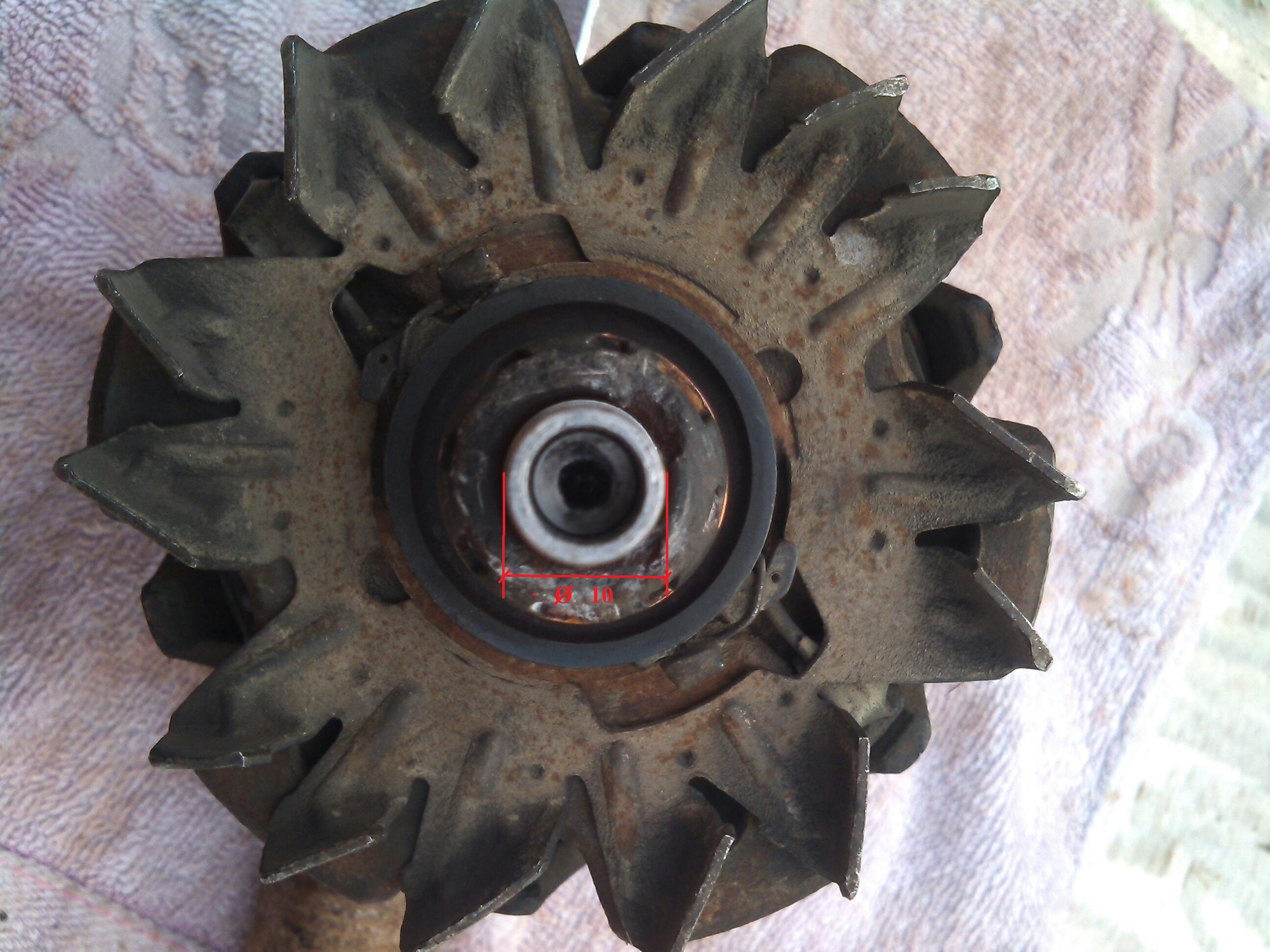

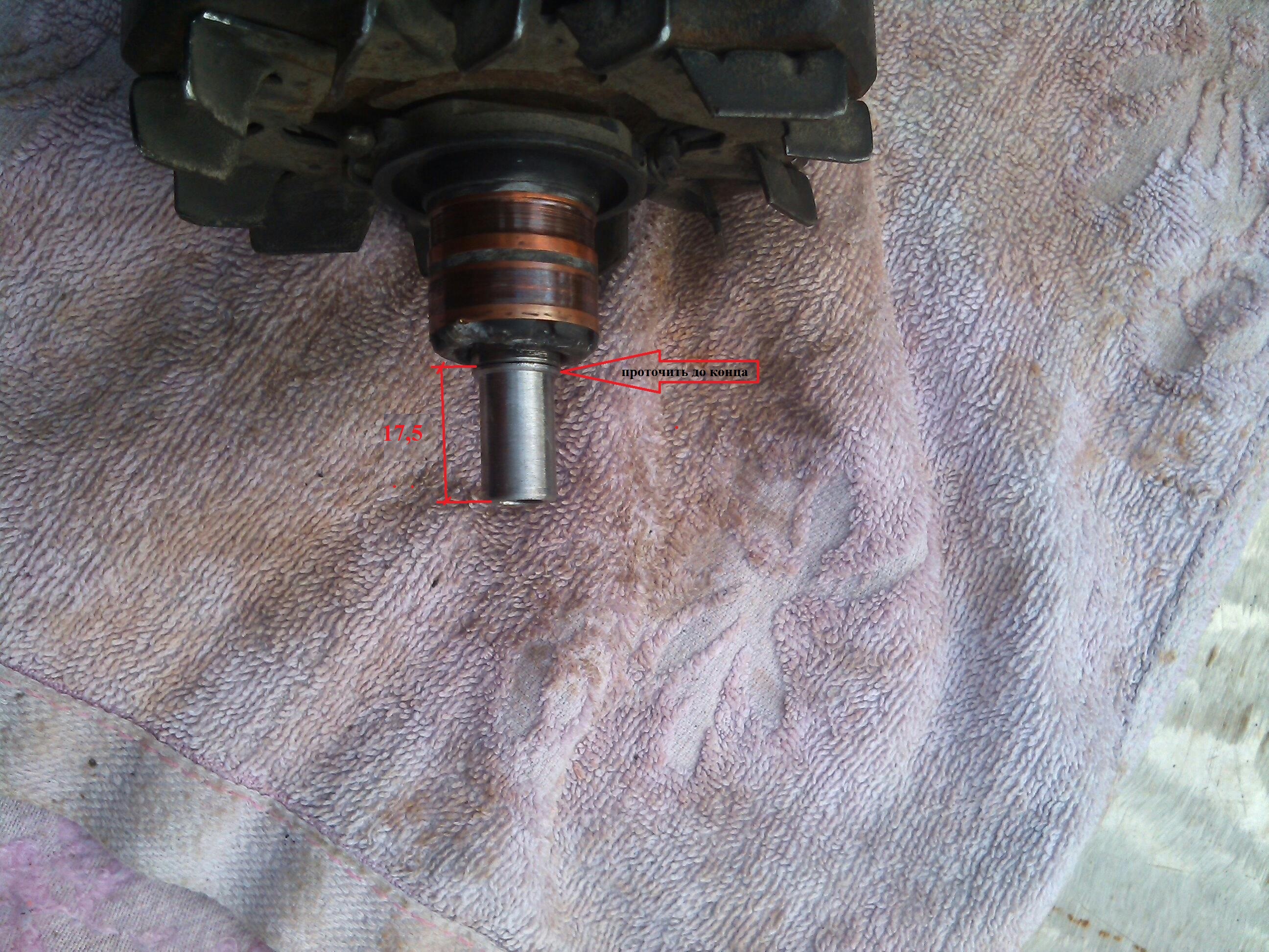

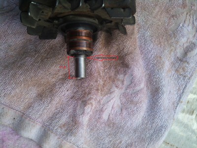

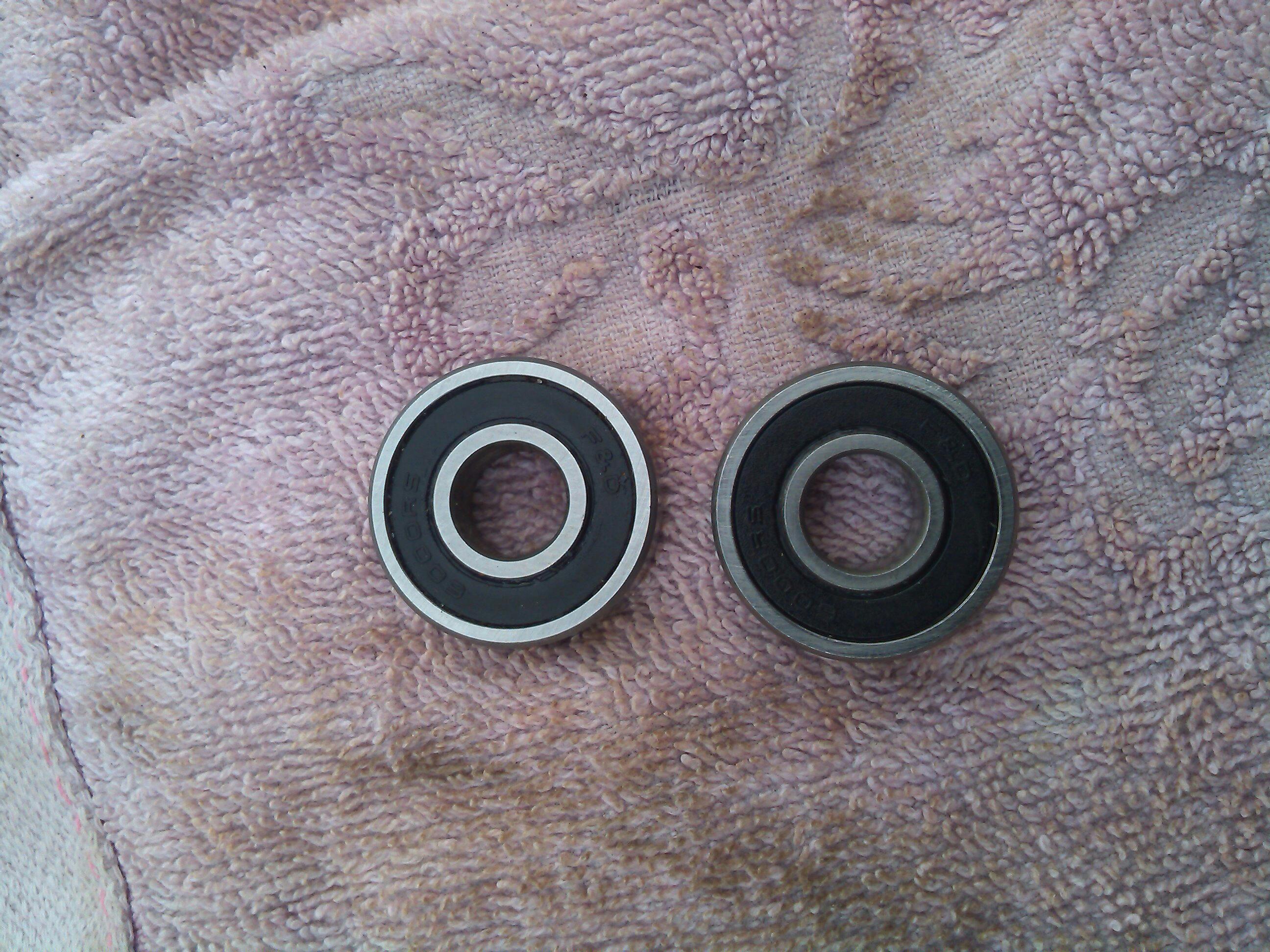

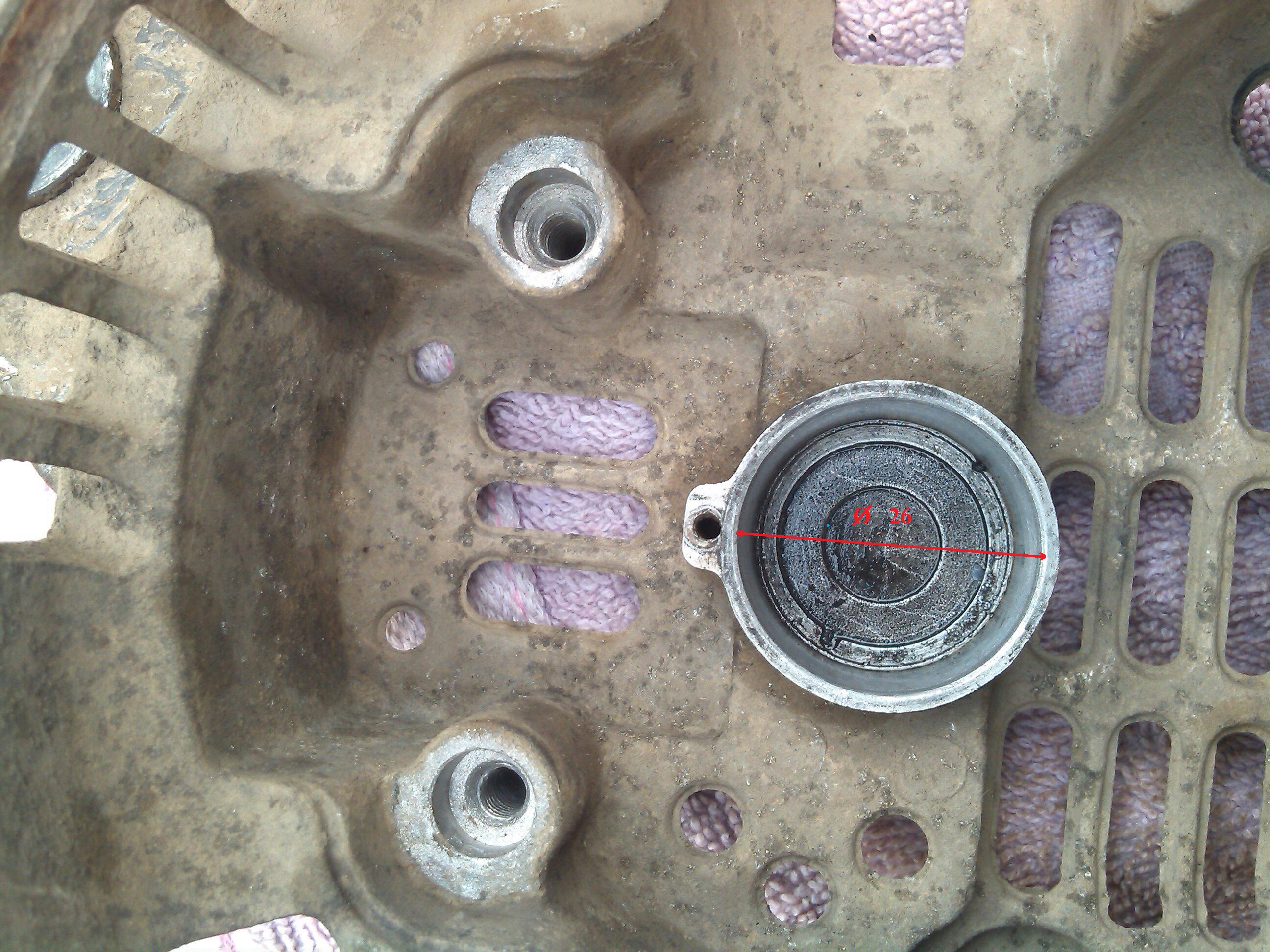

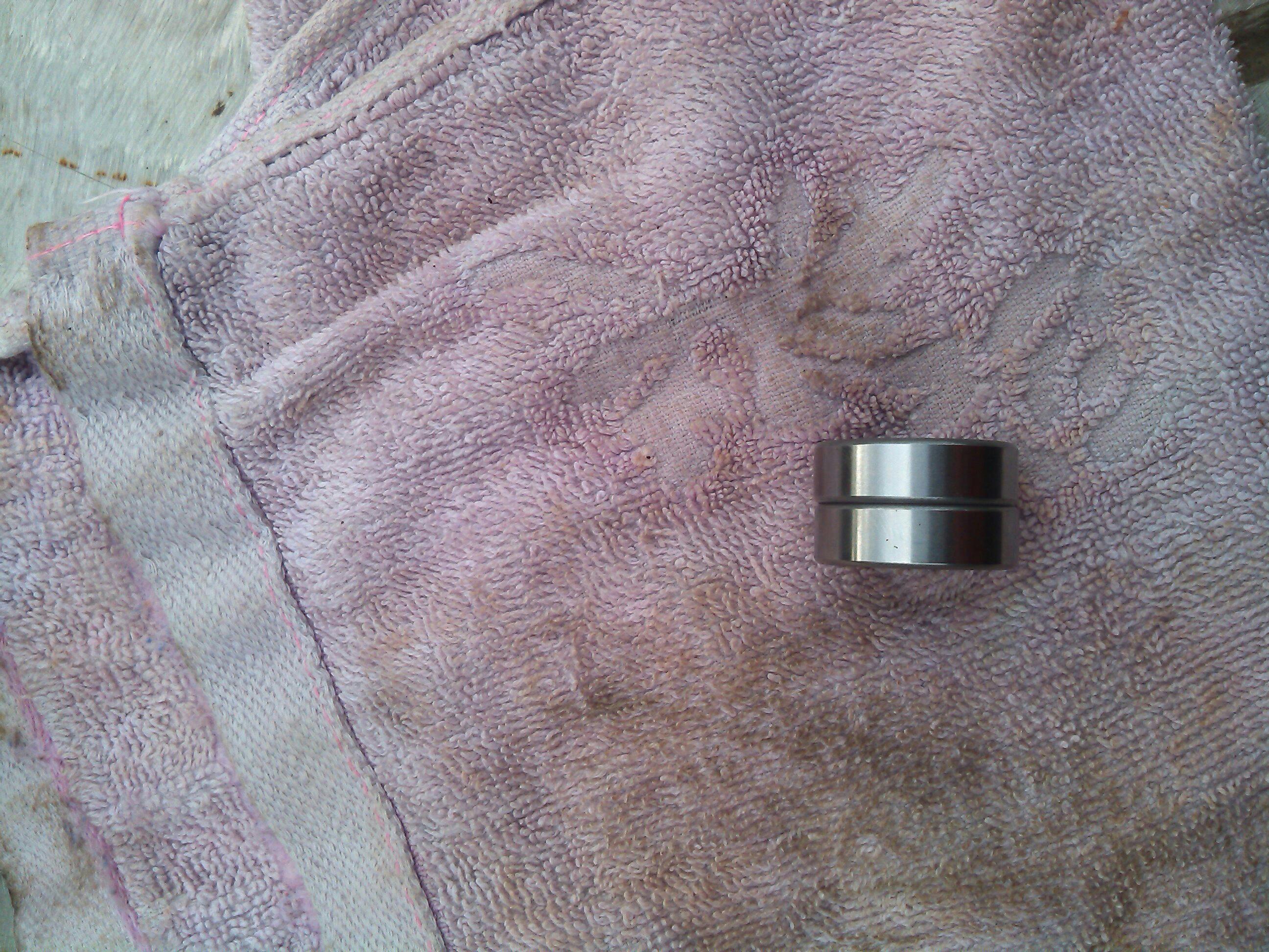

Поделюсь опытом ремонта генератора. Суть проблемы: провернуло на валу и в крышке задний подшипник. Тот который маленький и стоит больше чем было потрачено на ремонт и новый подшипник.
И так. Разобрав все и находясь около токаря попросил его проточить посадочное место подшипника в задней крышке под подшипник в 26 мм ( у нас стоит 23 мм, Фото 1.). Затем проточить посадочное место на валу и выточить втулочку диаметром 10 мм и длинной 17,5 мм, которую на прессовать с натягом на вал (у нас стоит 8 мм, Фото 2). Что было и сделано. Вот и все ремонт окончен не надо покупать новый якорь или крышку. Теперь по тонкостям. Втулочку надо протачивать до конца (отмечено стрелкой) т.к. при сборке половинок генератора будет зажимать и перестанет вращаться. Это первое, второе. Когда в крышке будет стоять щеткодержатель со всеми требухами, новый подшипник не проходит, надо в платсмасске также сделать отверстие на 26 мм. Сделал обычным ножом и надфилем за 10 минут.
По затратам.
1. Разборка/сборка + идея, поиск нового подшипника - 0 гривен
2. Токарь - 100 гривен
3. Подшипник 26х10х8 2 шт (ставил 6000 RS) - 80 гривен
Итого: 250 гривен (в которые включены транспортные расходы)
Да между подшипниками пыльники снял и щедро добавил смазки.
