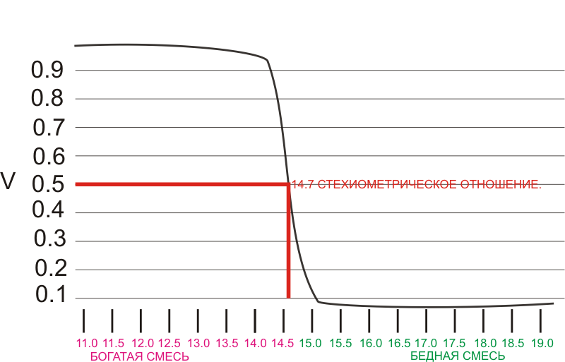

Циркониевая лямбда выдаёт напряжение в зависимости от количества кислорода в выпускных газах согласно графику (ниже), который придумали не Вы и ни каких импульсов не будет, если количество кислорода не изменяется.
При работе двигателя, нет гомогенизированного (однородного) состава выпускных газов, так как газ выходит порциями, а не сплошным потоком, при этом, естественно, выходное напряжение лямбды будет меняться. Измеряя (!) величину напряжения выдаваемого лямбдой, ЭБУ двигателя корректирует состав смеси, делая её богаче или беднее, при этом напряжение на лямбде будет соответственно меняться, но в исправном двигателе средне арифметическое его значение будет равно 0,5 вольт, что говорит о стехиометрической смеси. Чем чаще меняется выходное напряжение лямбды, тем чаше ЭБУ корректирует смесь (уточняет). Для двигателя Тигго частота изменений 1 лямды должна быть не менее 5-7 раз за 10 секунд. Идеальная форма сигнала - синусоида. Если выходное напряжение меняется меньшее количество раз, то лямбда "сонная". Если выходное напряжение лямбды колеблется не от 0,1 до 0,9, а в меньшем диапазоне,то лямбда "отравленная".
Alex-UNO, Вы себе даже представить не можете, как Вы далеки от истинных знаний по циркониевой лямбде, которая применяется на наших машинках! :eek:

Вы представили график и не видите формы импульса с затянутыми фронтами???? О чем мы тогда говорим??? Если Вы кроме как надергать фраз с инета не можете даже анализировать выложенное самим же!
И если на основании такого измерения(квантования) можно говорить о точности, по сравнению с АЦП дискретизацией отдельным генератором, то это особо точный прибор измерения!!!!

Где на приведённом мною графике импульсы? Всё, что я писал здесь, это лично мои знания и я, как автор, запрещаю Вам их использовать! :-D :idea:

Если на графике вы не видите импульсы (у Вас это синусоида???? :-D ) - то это Вам пора к окулисту! И это Вы называете знаниями? Тогда что такое незнание? :-D :-D :-D И что можно использовать??? Ничего!!!
