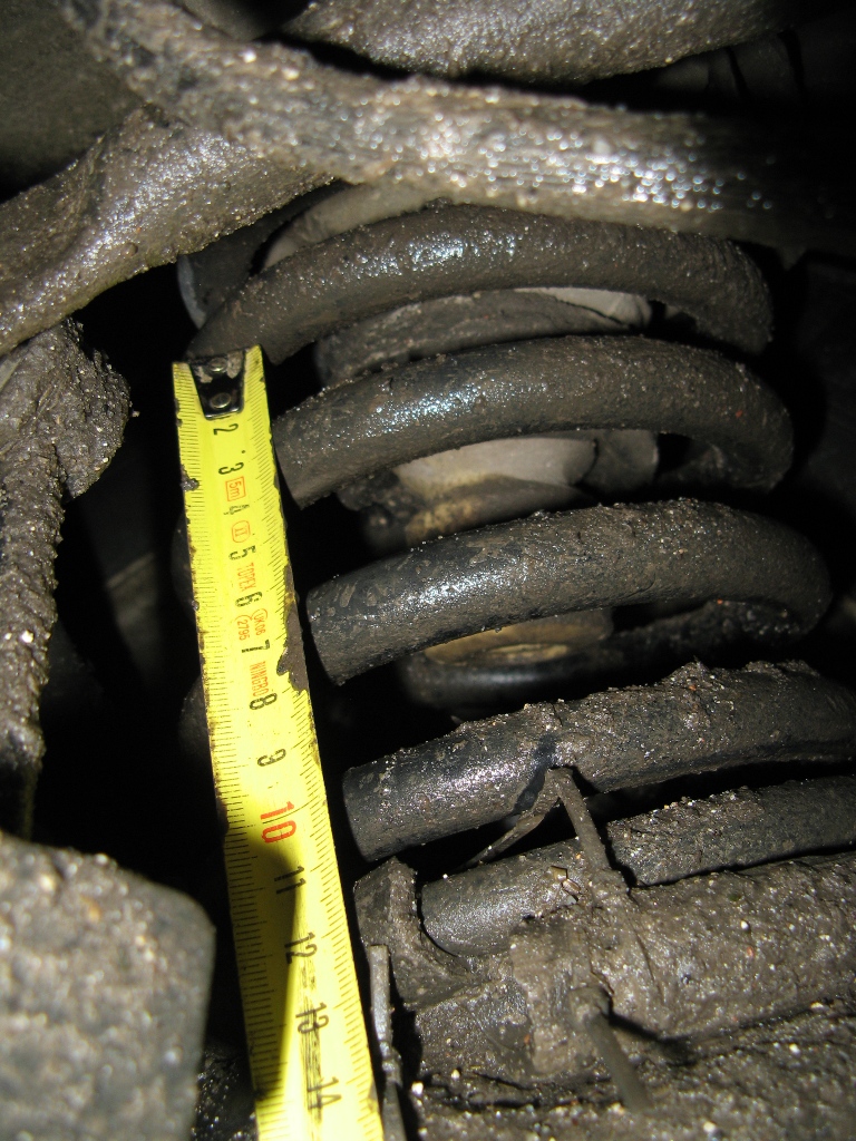

Но так как я сказал что мне на Тигго мне посоветовали измерить пружину внутри... (на всяк случай)
- кто прав? ты ж поставил себе, я просто по теме непомню где ты размер писал.....

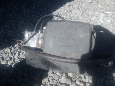

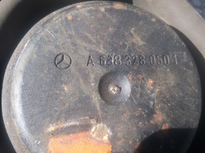

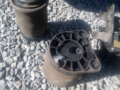

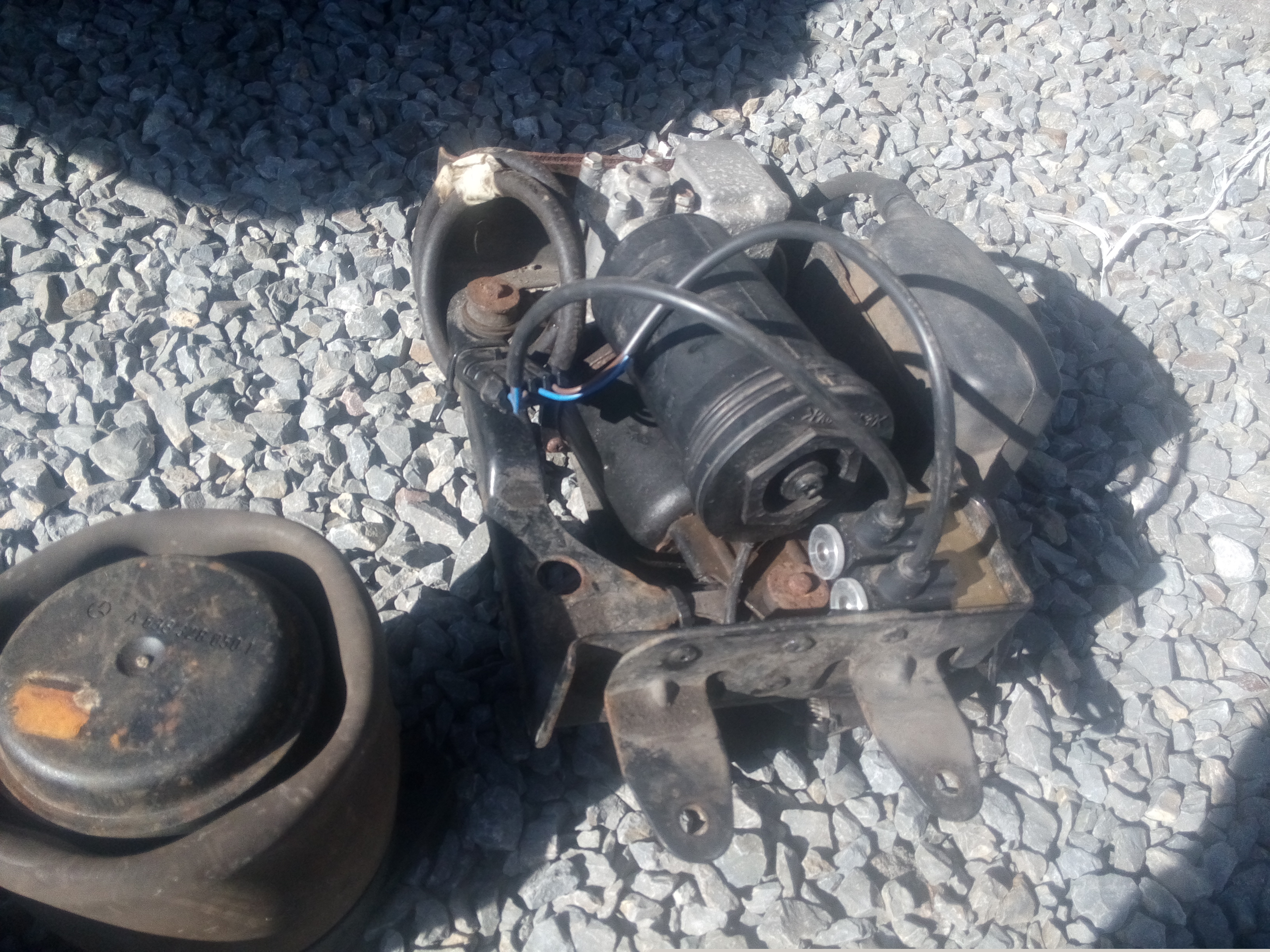

А сегодня не смог "пройти мимо" изюмительного девайса (смотри фото), и озвученная цена не позволила не взять....
(и на этой машине пару дней назад ездил)
Пневматика с Mersedes Vito V-clas,
Что скажите уважаемые? Удастся скрестить бульдога с носорогом, и Тиго с Мерседесом?
Внутренний голос желал-бы - использование этого чуда в паре с пружиной... Но физически (заглянув под зад) это практически не выполнимо.
Одним словом - "Хороший совет - дороже денег!" (с) Практики - в студию!!!
