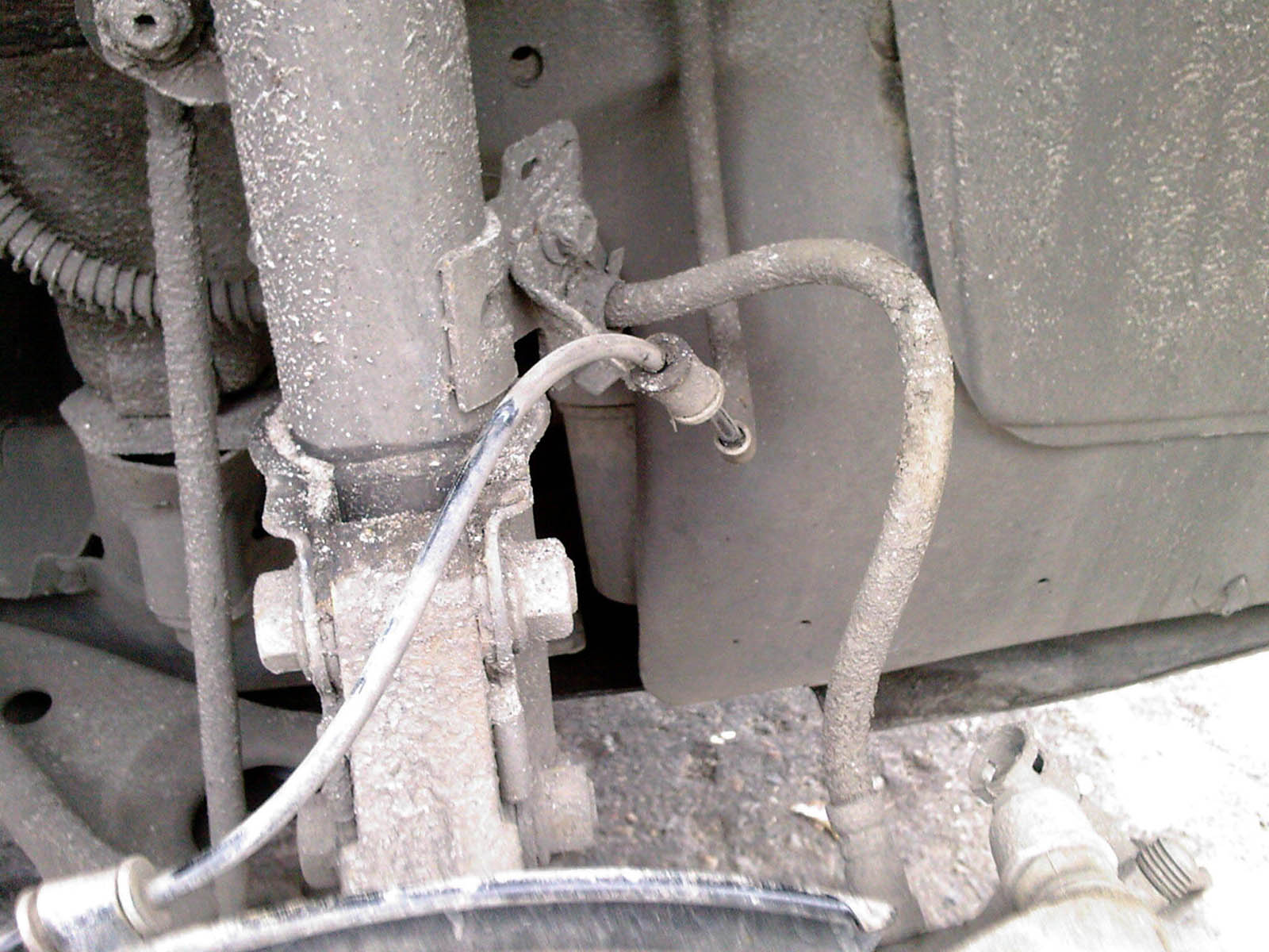

Повідомлення провод АBC
Сегодня поехал на шиномонтаж "переобуваться".
Пока рабочий перекидывал резину, проводил внешний осмотр состояния ходовой. И вот что было замечено.
Происходило подтирание провода АВС. Вешь не приятная - подтёрло прилично. Расстопорил хомуты протянул провод в глубь. Это натирание произошло за лето, а впереди зима. Теперь буду наблюдать. Потёртое место надо как-то изолировать.

Ну подвязать это не выход, а может и выход.
Я растопорил виксатор, затянул скобу и отодвинул от колеса. теперь пронаблюдаю что будет - зима на носу. видимо не у меня однеого такая бяка.
Зимой эта неприятнось само-то! как раз под ребро водителю! А если перетрёт? Что дальше? Опять на сервис и пошло поехало...

Повідомлення Re: провод АBC
chits написав:
на передних колесах или задних?
На передних
Ну что опять снял колесо, накинул доп. трубку и баста! Я тему создал, чтоб тигроводы при замене резины обратили внимание на этот кабель АВС. Если перетрёт кабель, новый поставить будет наверно проблемма.
