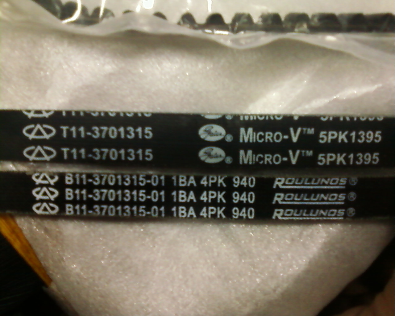

Сообщение Re: Внимание!Левые ремни ГРМ!!!
Я вот что купил на http://chery-far.com.ua. Вроде на вид все ни так уж и плохо. Поменяю - посмотрю.
Цена этих ремней, приводные (поликлиноввые) ремни это вообще не проблема производителей и размеров как грязи.
На гейтце еще продолжение маркировки есть или это все?

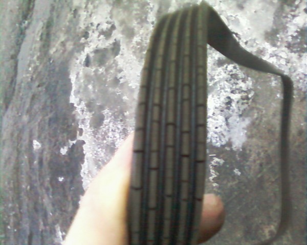

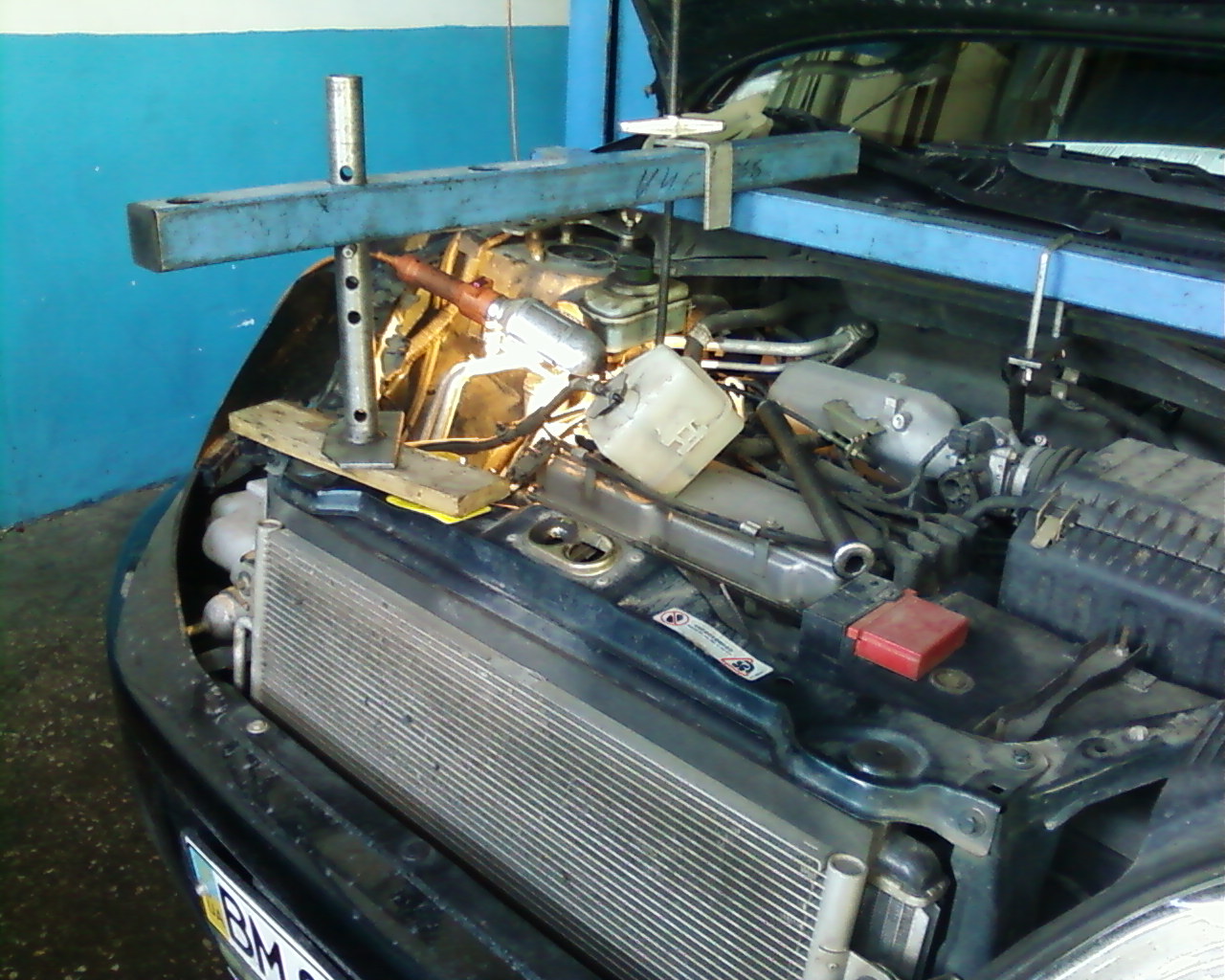

Добрался наконец, то до замены ГРМ комплекта. Посмотрел как происходит замена. Сразу скажу, что самому не нужно и заморачиваться на этом. Достаточно сложно. Снимается правая фара, вся подкрыльная защита, правая часть пластиковой защиты двигателя и правая подушка двигателя (рис.) Ремни визуально осмотрел и пришел к выводу ,что еще тыс 10 проехали бы.На самом зубчатом (122 зубовом) нет трещин у основания зубов ВООБЩЕ, на ремне балансира нашел всего одну, и то не большую, ремень генератора тоже без трещин, а вот конденционера смотрите фотку. Замена обошлась на Черевском фирмовом СТО в 300 грн.
