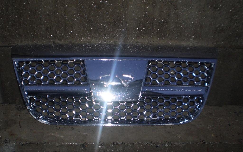

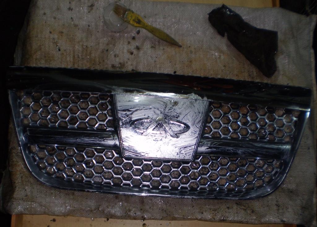

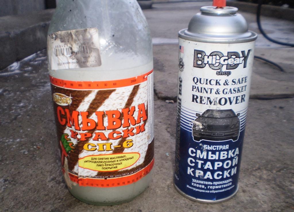

Вот изучив много разных работ задумал и у себя очистить свою решетку.
За основу снятия краски взял смывку с ссылки: http://chery-club.ru/forum/viewtopic.php?t=10557&postdays=0&postorder=asc&start=75
Но поигравшись немного Я понял что затея была неудачной даже было пожалел. :(
Да дело в том что не хочет эта краска сама так просто слазить просто КАРАУЛ.
Наносил смывку на снятую решетку ждал по мин.20-30 затем вытирал и опять наносил ждал немного вытирал.
В итоге выляпал весь баллончик за 70гр. и работы еще почти на половину осталось ( может это связано с прохладной погодой).
Выпив немного пивка сообразил что дальше делать ведь решетка уже снята а результата таки нет.
Позвонил товарищу в магазин строительных материалов спросил за смывку краски тот ответил что есть по 17 гр. за 1литр через час мне ее привезли.
Ну думаю нужно менять стратегию а то вытирать уж надоело и оно плохо вытирается особенно в дырках.
Взял эту смывку и кисточкой покрасочной начал наносить на решетку.
Меня удивило как быстро начала эта смывка действовать на краску не то что та с баллончика.
Одним словом работа у меня заняла с баллончиком где то час полтора а с смывкой СП-6 тоже время но без особых усилий и ушло грамм 250.
Способ у меня такой что после нанесения смывки после минут 15-20 ожидания тряпкой убираю краску та что явно вытирается.

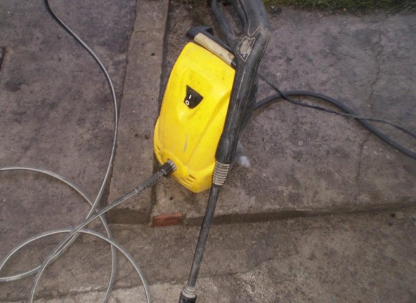

А затем Я с помощью моечного насоса (каршер) сбиваю напором воды остальную краску ту что плохо достать.
Эту процедуру повторил несколько раз и все результат получен.
Знал бы раньше то не связывался бы с этим баллончиком не в деньгах дело а в эффекте (ну и по деньгам конечно разница 70 и 17 гр.).
Выкладываю фото смывки и оборудования а так же результат свей работы.
Всем удачи. :bye:

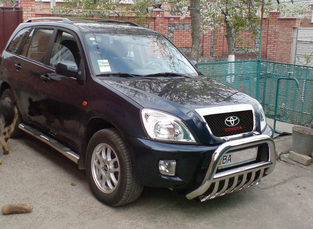

Повідомлення Re: Тюнинг решетки радиатора

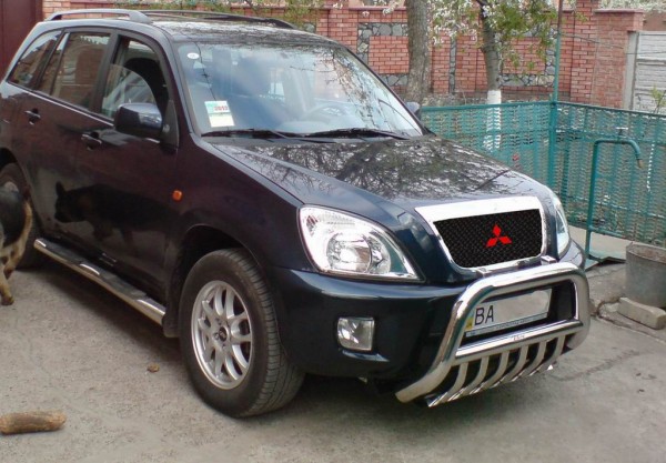

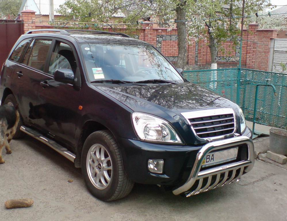

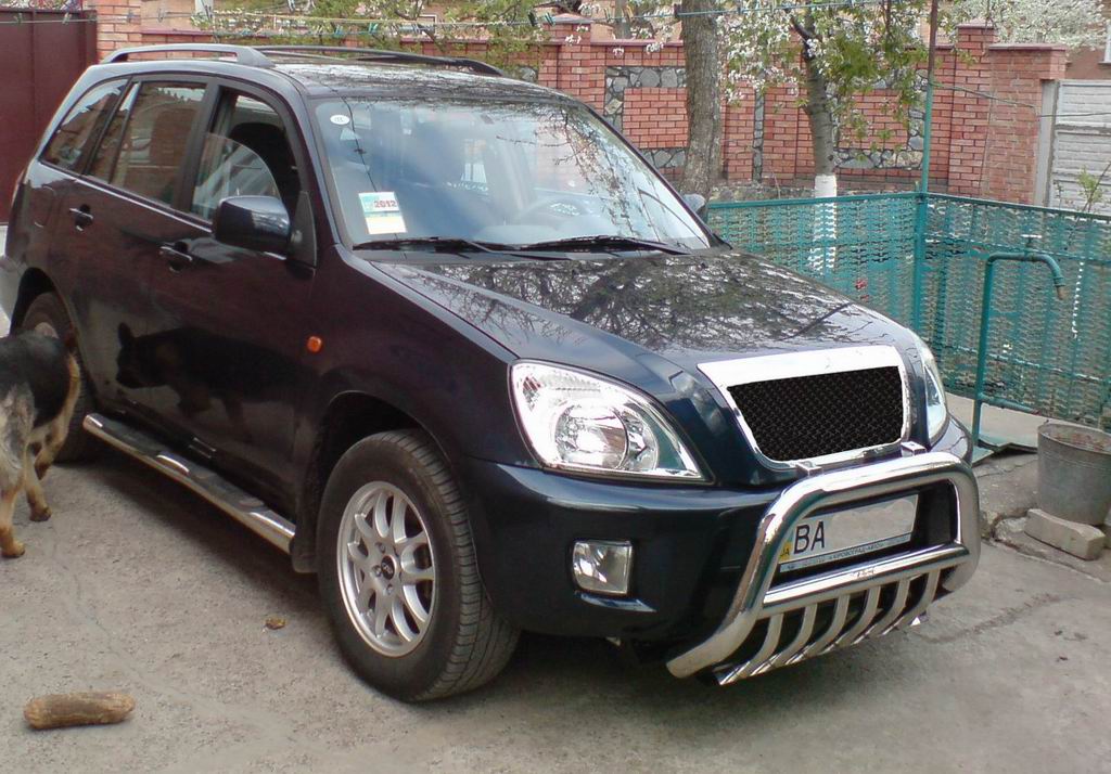

А как вам такие варианты решетки, не судите строго :oops: Я больше склоняюсь к первому варианту, сейчас думаю как переделать с родной. Второй вариант проще, срезал ребра, поставил сетку, задул баллончиком и вуаля :)

а чего лого митсу и тойоты:?
может сразу не париться и наклеять майбах с масерати?
