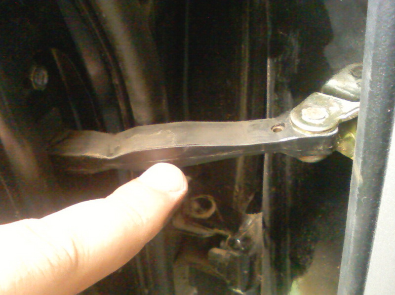

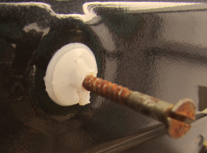

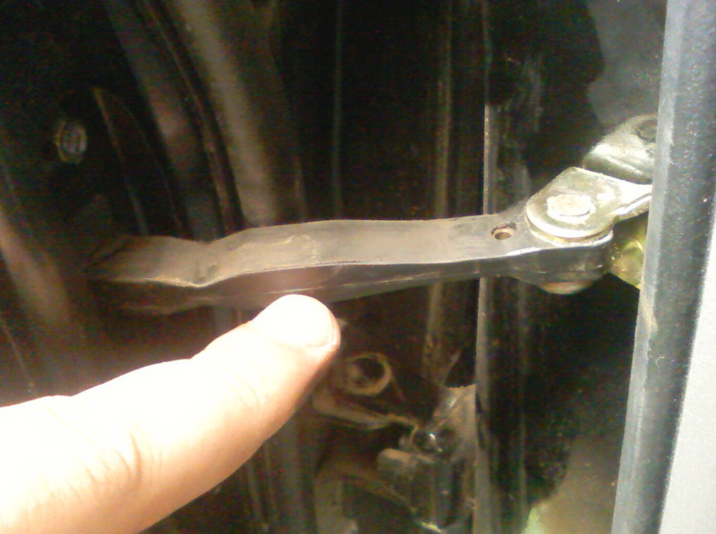

Окрыленный успехом по устранению скрипов в 5-й двери я принялся и за остальные двери, так как они у меня тоже скрипели. При извлечении доводчика боковой двери, выяснилось, что он несколько отличается от доводчика задней двери. Во-первых, он меньше. Это и понятно, так как боковые двери легче задней. Во-вторых, роль упругих элементов выполняют не пружины, а резиновые кубики. Штанги этого доводчика покрыты слоем пластика. И самое главное в роликах не предусмотрено центральных осей. В остальном всё тоже самое – смазка загустела, ролик заржавел и от трения стал превращаться в эллипс. Ролик я почистил и довел пастой ГОИ до зеркального блеска. НО так как у него нет центральной оси и он должен сам по себе вращаться в корпусе держателя, Заставить его работать, так как надо мне так и не удалось. Конструктивный просчет. Так что разбирать боковые доводчики нет смысла. Как же быть? Я поступаю таким образом. Надфилем или грубой наждачной бумагой я делаю поперечные насечки сверху и снизу штанг.
По гладкой поверхности некрутящийся ролик скрипит, а по шероховатой не сможет скрипеть. Это избавляет от скрипа месяцев на три. А потом необходимо повторить процедуру.

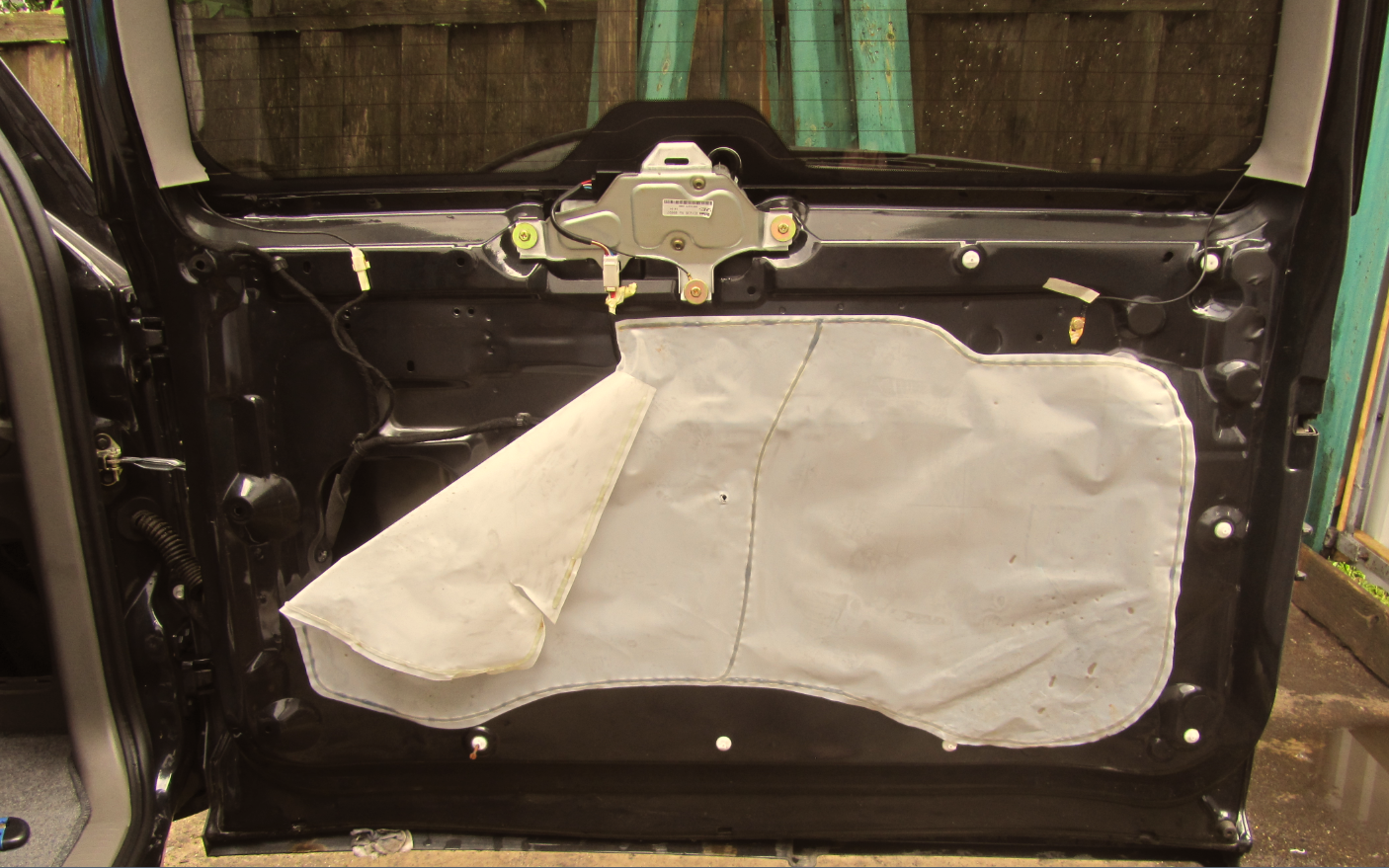

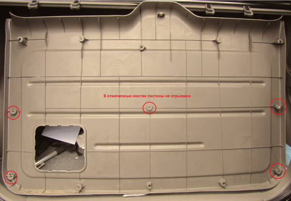

Изучив опыт описанный Salvator-ом снимал и разбирал доводчик задней двери. Решил дополнить описание своим опытом.

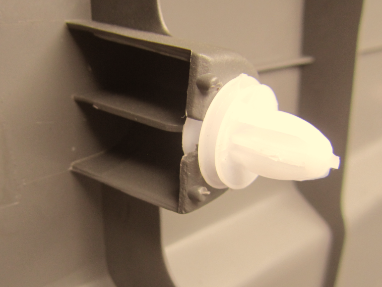

При снятии пластиковой обшивки задней двери уцелел только один пистон. Всего их 13.
После снятия обшивки понял, что можно было ее снять так, что уцелело бы 5 пистонов. Для этого надо было первыми снять (оторвать) верхний ряд пистонов (5шт) и 3 нижних по середине. Затем отогнув пластиковую обшивку сверху можно вытолкнуть ее вниз и оставшиеся пистоны останутся на двери, но целые.
Была проблема извлечь поломанные пистоны из двери, хвостик короткий, ломается и выскальзывает когда за него тянешь. Конечно можно доломать пистон, тогда он провалится внутрь двери, но извлечь его будет очень проблематично. Воспользовался простым шурупом - вкрутил и вытянул.
Кстати, пистоны которые купил взамен (3 грн/шт, от Ланоса) не имеют отверстия в центре, поэтому как их потом вытаскивать при необходимости - пока не знаю.
Так выглядит новый пистон на пластиковой обшивке:

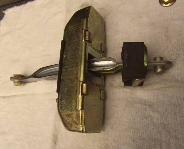

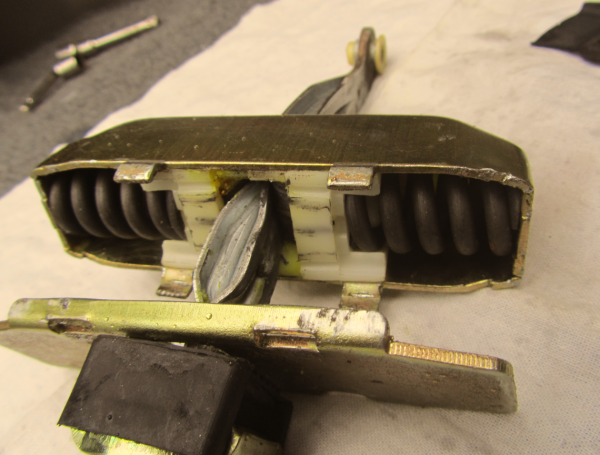

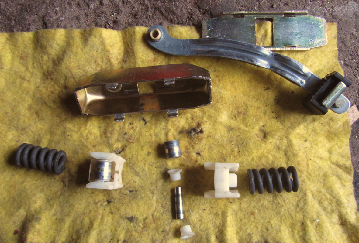

Далее фотки самого доводчика дверей:
Были трудности при сборке и установке доводчика.
Пружины очень мощные, куками сжать невозможно, поэтому собирал в такой последовательности:
- собрать пластик с валиком и соединить с пружиной
- вставить в корпус шток
- вставить в корпус одну пружину пластиковой частью
- вставить в корпус вторую пружину свободным концом с краю корпуса
- затем используя шток как рычаг, вставить второй конец пружины с пластиковой частью
- закрыть крышку.
Поскольку при сборке шток использовался как рычаг, то после сборки положение штока соответствовало положению закрытой двери.
Вытаскивал шток после установки доводчика на место, прикрутив стальную проволоку к штоку доводчика и к месту крепления на кузове авто, и затем открыл полузакрытую дверь. Сначала пробовал алюминиевой проволокой - ее просто разорвало.
