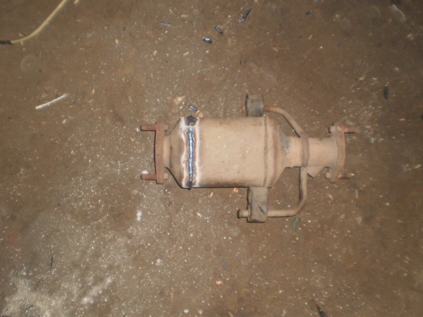

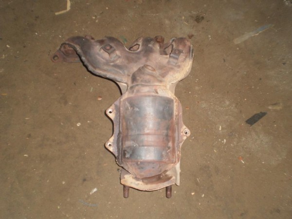

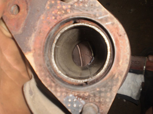

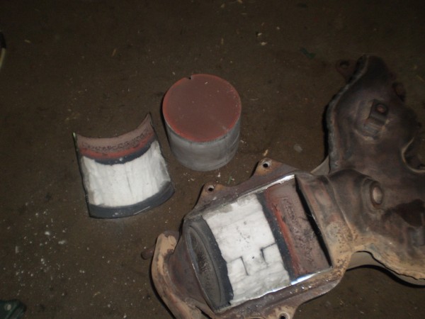

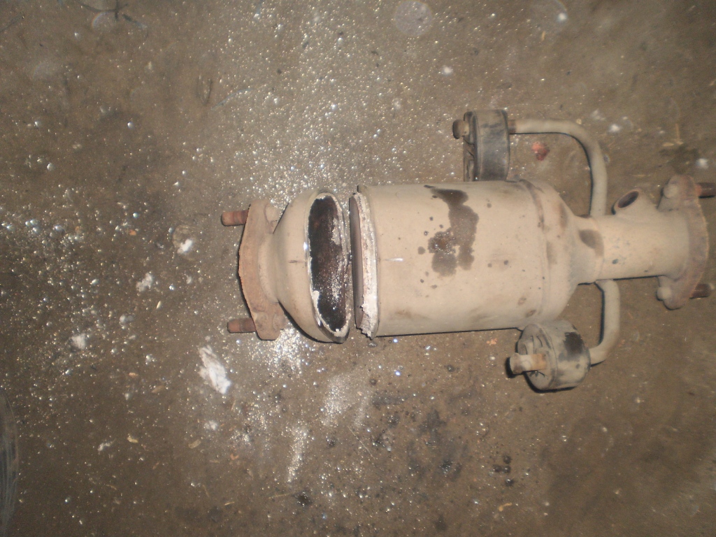

Не дождался Я подходящего дня и в тот же день в субботу вечером аж до очень глубокой ночи воскресенья возился в гараже с ЭТИМ чудом. :?
Когда снял промежуточную трубу с гофрой открылся вид на два катализатора и скажу вам что с пробегом почти 95000 км им визуально ничего нет.
Ну что затея есть ;) а ОТСТУПАТЬ желания НЕТ :x хоть они и кажутся что живые.
Раз решил то начал реанимировать первый :-P
Нед червня 13, 2010 9:22
Почётный Тиговод
Повідомлень: 1048
Автомобиль: Chery
Клубная карта №: 1066
Повідомлення Re: катализатор

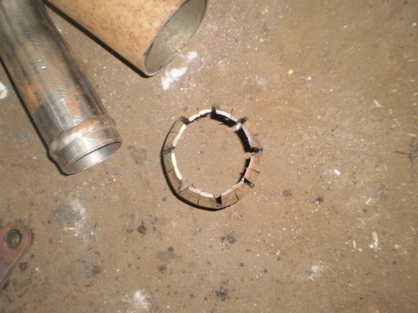

Теперь по работе ;)
У меня остались куски труб от модернизации глушителя http://www.chery-club.org/forums/viewtopic.php?f=7&t=18037
И завалялся кусок кардана от ГАЗ 53 который подошел как раз кстати по своему размеру.

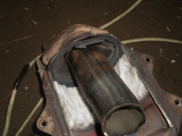

вырезал по подходящему размеру заготовки все подогнал один к другому.
скажу что труба от выхлопа что Я взял это в диаметре 51 и кусок кардана подходят просто СУПЕР
правда ту часть что от кардана пришлось с одной стороны сузить и придать немного квадратной формы с другой стороны что бы он вошел прямо в паз.

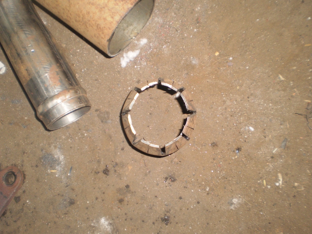

В меньшей трубе насверлил отверстий это заняло конечно прилично времени. :(
Потом отверстия изогнул на подобии тертки все в одну сторону.
таким образом сделаны отверстия в СТРОНГЕРЕ - ПЛАМЯ ГАСИТЕЛЕ.
после этого при помощи сварочного начал собирать все в кучу. ;)
Почётный Тиговод
Повідомлень: 1048
Автомобиль: Chery
При сборке вспомнил что у меня есть сеточки которые я впихал в свой новый глушитель для уменьшения звука.
Так при сборке первого катализатора решил их туда засунуть вокруг.
Вреда они там точно никакого не нанесут а польза будет или нет это уже не так важно.
Труба с дырками выполненная в виде тертки должна стоять по ходу выхлопа газов.
Так что бы газы скользили а если на оборот то они будут тормозить свой выход.
Теперь получился ПЛАМЯ ГАСИТЕЛЬ , ИСКРОГАСИТЕЛЬ или СТРОНГЕР (называйте это кому как будет удобно). :?
Накрыл назад отрезанную часть обварил по кругу и ВСЕ первый уже готов. :idea:
Нед червня 13, 2010 9:23
Почётный Тиговод
Повідомлень: 1048
Автомобиль: Chery

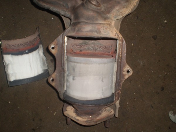

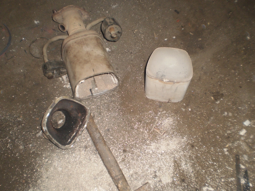

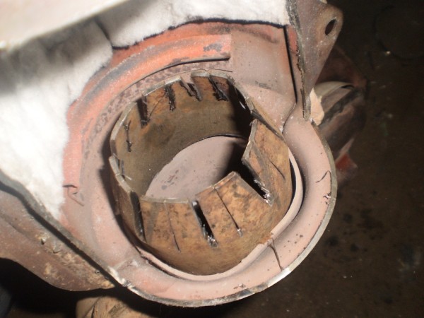

По ходу сразу понял что нужно модернизировать по примеру первого и второй. :(
Так как не исключено что весь мусор Я не вытрусил и что то в процессе работы сможет вылетать и таки забить второй.
ПРИНИМАЮ РЕШЕНИЕ резать по примеру первого и ВТОРОЙ. ;)
Наигрался конечно что бы аккуратно и целым извлечь всю средину.
Трубу взял так же с остатков а это труба выхлопа ГАЗель или ГАЗ 53 в диаметре на 51.
Также насверлил дыр по кругу изогнул в виде тертки ( главное правильной стороной потом установить :P ) .
Ох и морока сверлить эти дырки но идея и цель превыше эмоций. :moil:
КОРОЧЕ было вся та же процедура что и с первым ;)
После собрал в кучу обварил и ВСЕ готов теперь и второй к установке. :idea:
Нед червня 13, 2010 9:24
Почётный Тиговод
Повідомлень: 1048
Автомобиль: Chery
Сборка конечно заняла времени меньше чем разборка всего но повозиться пришлось. :(
Между головкой о коллектором стоит металлическая прокладка вот ОНА ОСТАЛАСЬ родная без чего либо.
А между соединениями труб я на прокладки намазал цемент для выхлопа работает он конечно отлично и нареканий на него еще не было.
Собрал все не спеша в кучу и в полной усталости но с самоудовлетворением на старт. :idea:
:ura:, УРА , ура все работает и ничего не предвиденного не вылезло. :idea:
Теперь только осталось получить какой то эффект во время эксплуатации.
В рабочем состоянии ГАЗУЯ как бы показалось что резвее обороты набираются или это уже самовнушение. :oops:
Ну а это уже не так важно НАЗАД ДОРОГИ НЕТ. :?
P.S. Только теперь думаю что можно сделать с оставшимися внутренностями катализаторов. :oops:

gsm написав:

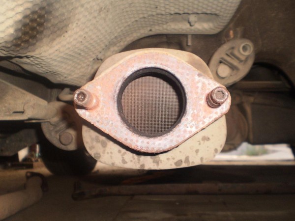

Не совсем, в стронгере заложен не только эффект "обратной терки", главным образом - то что отверстия стоят по спирали и при прохождении, через него, выхлопные газы закручиваются, чем увеличивается их скорость.
