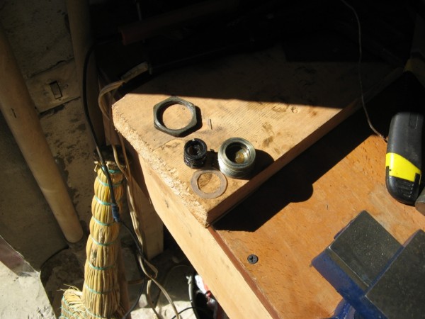

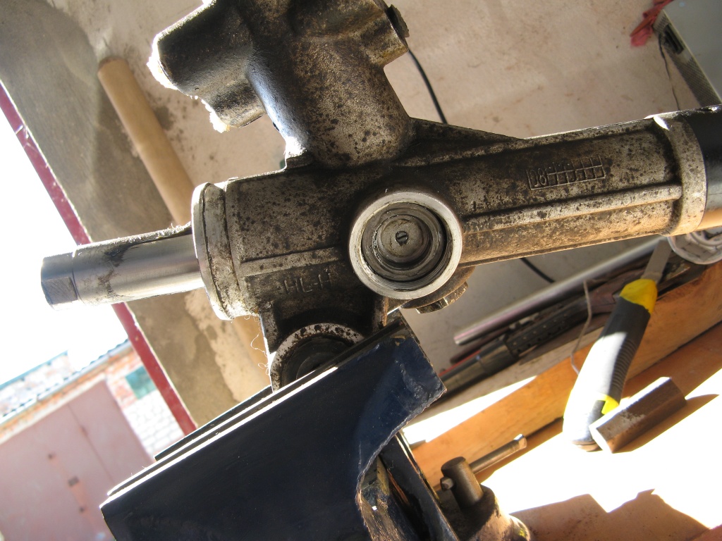

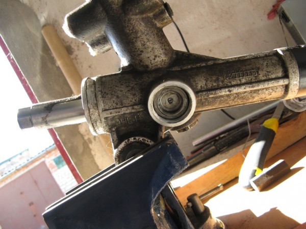

Давно борюсь с "бряками" рулейки! Много читал, смотрел, изучал строение и пришёл к выводу что она в принципе не стучать неможет. Ну полюбому при определённых условиях (скорость, горбатость дороги, угол поворота колёс и т.д...)
В общем при определённой совокупности условий, любая рейка (нашей конструкции) брякнет, тихо, громко, но БРЯКНЕТ.
В общем чего я только не делал.. и.. в конце концов задался вопросом. А почему после "регулировки" рейки, какоето время более-менее всё хорошо и тихо , а потом опять появляются противные бряки.
Понятно что стучит червяк о рейку, но не только он ещё стучит сам прижимной направляющий упор о регулировочный винт.
Вот этот упро, когда при нагрузке отодвигается рейкой, лупит
по этому винту. На бортиках даже видны следы.
Вооот, и получается характерный , противный металлический бряк!
Так вот, а почему после очередной "регулировки" какое-то время всё нормально?
Да потому что обычно "регулировка" сопровождается полной разборкой чисткой а самое главное набивкой свежей смазки. Затем затягивается.. кстати обратите внимание что затяжка идёт с не очень сильным сопротивлением на всём пути (это идёт сжатие пружины). А потом сопротивление резко возрастает и буквально 5..10 градусов намертво зажимает рейку! Это значит что регулировочный винт уже жёстко упёрся в борта упора. и вот этот момент используют регулировщики чтоб и рейку оставить прижатой и руль можно былоб прокрутить.
Но зачастую, балансируя в мизерных пределах (всё-таки металл уже упёрся в металл и пружина не действует) Добиваются эффекта тихой езды но с чуть потяжелевшим рулём. как правило через месяц-два бряки появляются вновь, руль становится опять легче..
Но почему? Да потому что, пока свежая смазка, плотно набитая, действует как демпфер какое-то время, пока не расползлась по щелям, ну и плюс выработка схаря между упором и рейкой, конечно если уж совсем пережали.
В результате появляется малейший люфт, металл лупит по металлу и имеем до боли знакомые звуки.
В общем, вырезал из мягкой полиэтиленовой крышки шайбу. Внутренний диаметр чуть больше пружины(чтоб пружина свободно проходила) внешний чуть меньше диаметра винта.
Вот и получилась демпфиро-пружинящая прокладка между винтом и упором. Теперь упор не будет лупить по винту напрямую и удара метал о метал не будет.
С материалом шайбы, можно поиграться, например попробовать силиконовую, она более эластичная. Но в принципе и полиэтиленовая дала очень неплохой результат!

Ну, чисто теоретически - все верно.
Жаль что не показали крупным планом, цитирую: - "по этому винту. На бортиках даже видны следы." Я у себя не видел... но все возможно!
Я тебе еще чуток инфы подкину к размышлению (это про конструкцию)!!!
Так вот- она у нас, конструктивно идентична, что на Тоете, Мерсе, Фольцваге.... (я имею ввиду обычные машины)... Разница в том, что там - не стучит, а у нас - стучит...
Почему??? - то что описал ты - верно!!! и это только одна часть проблемы. ЕЕ можно дополнять и дополнять...
Например: почему не упоминаете очень маленький и слабый сайлентблок? через который рейка крепится к балке (у тебя зажат тисками). А возьми и посмотри на свежеснятой рейке! Часть слышимых нами ударов, мы так-же быстро узнаем по следам на краю.
Главная проблема - Не просчитана вся конструкция. Подрессоренная масса - не соответствует несущей массе!!!
Ну и самый главный вопрос - Что делать? - Добавьте звук вашего патифона и собирайте деньги на нормальное авто... (- это я не Вам, это я себе...)
