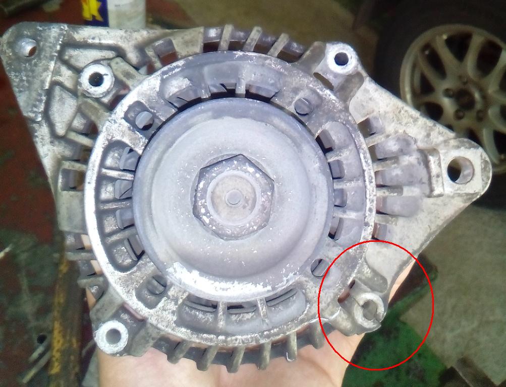

Нежданно-негаданно тоже вылезла проблема с генератором.
На 9-том году службы в один прекрасный день он заклинил. В результате когда заводил машину ещё и порвал ремень генератора.
В результате разобрали, оказалось треснул корпус генератора и его перекосило. На шиномонтаже аргонной сваркой тщательно заварили, генератор почистили собрали и он работает дальше без нареканий. Зарядку дает 14.3 вольта.
проверили подшипники и щётки, они оказались в отличном состоянии.
