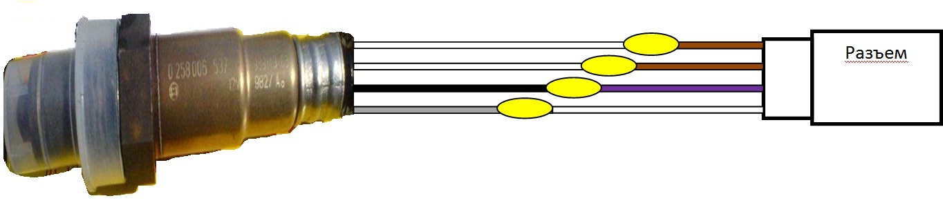

bobi.77 это тот что от Калины?Какой расход в городе?Разьём как правильно перепаять,а то читал что надо аккуратно чтобы показания правильные были.
http://foto-dom.com.ua/
Чет червня 06, 2013 21:11
Повідомлень: 878
Звідки: Одесса (пригород)
Автомобиль: Tiggo 2L + ГБО
Повідомлення Re: Датчик кислорода ( Лямбда-зонд)
Можно сделать так для универсального, а для ВАЗовского как на рисунке ниже.

bobi.77 написав:
Можно сделать для универсального, а для ВАЗовского как на рисунке ниже.
Главное с проводами не напутайте и не подайте на мозги вместо 5 вольт от сигнального провода 12 вольт постоянки...
Мы так просто разок мозги уже спалили...)
