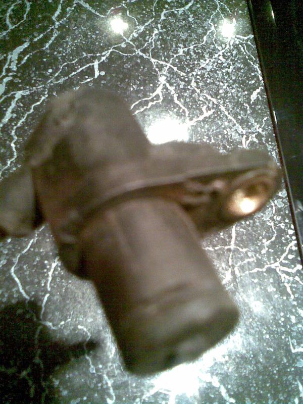

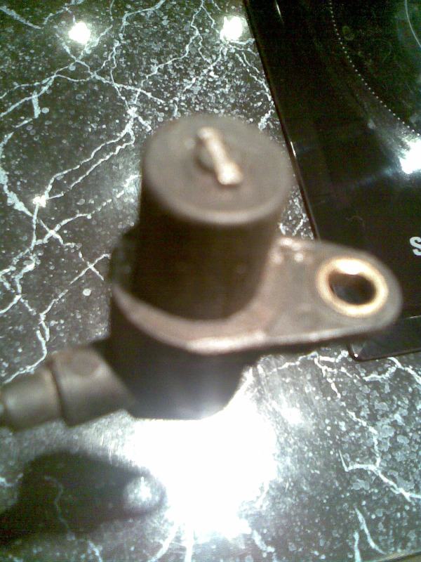

У друга проблема с АБС. Меняли передний подшипник.
Датчик АБС не снимали. При выдавливании подшипника пресом произошла сильная встряска.
После установки лампочка АБС горит постоянно.
Помярял тестером датчик АБС - сопротивления нет.
Померял на своем автомобили - покозал 1.1
Получается, что при встряске датчик АБС вышел со строя.
Нашли датчик 240 грн. Собирается покупать. Может кто то занет где дешевле купить?

Зачистил провода прямо возле датчика,
прозвонил - сопротивления нет!

Сообщение Re: Горит ABS!
Да вроде как целый.
Я мерял свой датчик отключенный от поводки.
А поломанный датчик мерял у основания - эфекта 0.

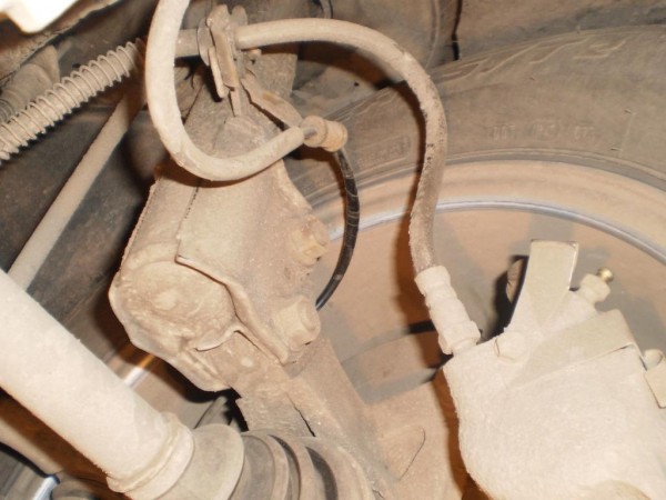

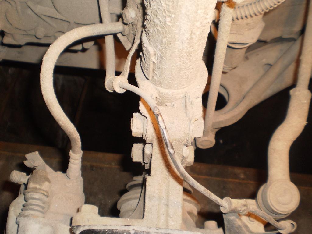

Сообщение Re: ABS
Нашел.:ura:
Причина была в том что на передней левой стороне диск колеса перетер провод.
Видно когда осматривал передний суппорт то немного прижал крепеж провода АВС.
НО ВСЕ РАВНО ПОКА ГОРИТ :(
Что делать дальше ? ждать пока потухнет или это пришел датчику тот что на колесе п..ц.
Одним словом пока будет так а выеду может и потухнет а потом попробую скинуть клемму АКБ на время .
Жду предложений. :bye:

Сообщение Re: ABS
Если всё нормально, то лампа АВС должна потухнуть, как только Вы проедите некоторое расстояние (до1км). Блок произведёт проверку синхронизации датчиков и лампа потухнет.

Сообщение Re: ABS
Серега у меня была такая трабла 1,5 года назад
нет времени искать
подвязал стяжкой
все ок

Сообщение Re: ABS
Там есть крепление этого провода его запросто случайно можно отогнуть при работе возле суппорта.
И результат как у меня обеспечен.
МОЙ СОВЕТ. ;) ПРОСТО БУДЬТЕ ВНИМАТЕЛЬНЕЙ. :bye:
