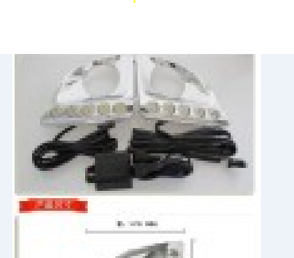

mallisch написав:
Ни когда не обращал внимания, а у вас что, в противотуманках уже стоит дхо?
А то рылся по китайскому магазину и на глаза попалась такая фара
Не, Дима, это китайский фейк...
Это отражатель для противотуманки от Тигго FL (его морду видно на первом фото)
У этого Тигго встроенное, заводское ДХО в передних фарах головного света!!! И зачем ЕЩЁ ДХО в противотуманки - НЕПОНЯТНО!!!
Данный отражатель на Тигго 2008-2010 не подходит - не такой формы...
Ну вот , собственно, и всё...

а по форме, выглядит так что должно бы подходить для 08-10....
Может для того и предлагают, что штатные у FL уж больно быстро летят...?
Я ту тему почитываю, так там жалоб не мало...

То же как-то на сие смотрел и разными переводами пишет как бы что это ДХО, хотя на картинке действительно похоже только на отражатель с гирляндой ДХО.
Может быть это чудо просто вставляется в ПТФ - ПТФ остается как и был, появляется типа ДХО с отражателем, который вероятно имеет чисто эстетическое назначение (типа красиво блестит...)?
И вот тоже нет уверености что прослужит дольше тех же ДХО в ближнем...

Ну судя по всему--- вот это точно не муляж --
Это 5-я картинка. Провода имеются.

т.е. их можно вставить в ПТФы вместо штатных потрохов, оставив только лампочку?
Если Да, тогда останется только вопрос - реально подходят в ПТФы Тигго2008г/в?
Если и тут Да, то к следующему сезону можно будет подумать...
Хотя на своей просто отдельными проводами подключил как "ДХО" дальний в полканала и езжу так весь сезон, вкл/выкл тумблером. Снаружи типа блеклый ближний свет, остальные лампочки не горят. Пока не тормозили...

Так, говорю же, обсуждалось уже - это отражатель в противотуманку Тигго FL, (NEW), рестайлинг. В Тигго 2008-2010г. не подходит!!!
