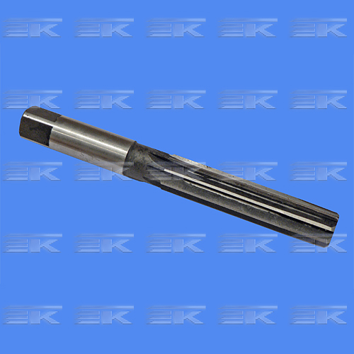

Купи розвертку по диаметру направляюших и пройди в нутри супорта, а сами направляющие почисть мелкой наждачкой. Ну а потом все это смаж.

еще, извините за тупость, но что такое РОЗВЕРТКА?

Должна быть на 10 но это тебе точнее тигговоды скажут. И бери не конусную!

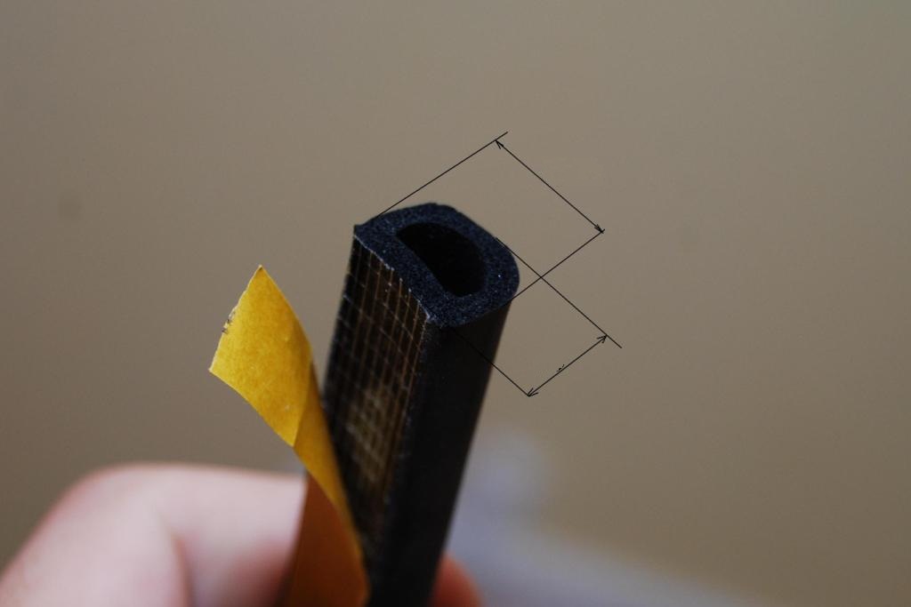

Дребезжали передние стекла, когда их приоткрываешь на сантиментров 10-15. Купил в строительном магазине уплотнитель для дверей (дверей жилых помещений))). Он со стороны основания самоклеящийся, но не настолько, чтобы трудно было отодрать. Может бывает одинарный, я покупал двойной, как на фото, потом разделил пополам. Толщиной брал если по-памяти, то где-то около 0,5 см (там были варианты и потолще, но мне показалось, что не влезет). Отодвинул родной уплотнитель, а этот затасовал отверткой между ним и металлом двери. Запихнул сантиметров так 20. В верхней части, там, где дребезжало стекло. Равномерно там расправил, чтобы небыло некрасивой большой щели (маленькая потом почти сразу стала незаметной). Главная задача, чтобы канавка, в которой ходит стекло, стала уже, а этот материал пористый и мягкий, дает толщину, но поддается сдавливанию. Короче, для стеклоподъёмника никакой напряги нет, уже года полтора как забыл о дребезжании передних стекол.

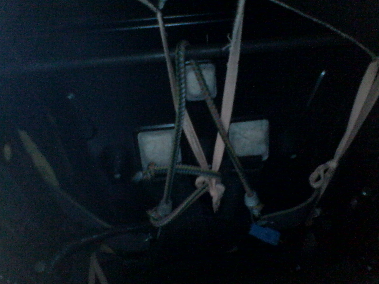

Заколебали задние кресла,- дребезжали ужасно. Конкретнее- спинки. Было проведено вскрытие, прояснившее причину недуга. Источник дребезга указан стрелками на фото. Лекарство- поролоновые шайбы толщиной 1см. После хирургического вмешательства стало тихо Yes Smile
