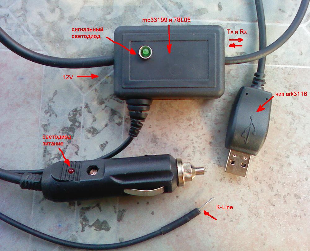

А схемку K-Line адаптера приложить не сможешь? Просто вариантов схем таких адаптеров море и под разный протокол, раз уже есть "протоптана дорожка" на 2.0L попробую на 2.4 AТ...

Схем море, начиная от схем на двух транзисторах, потом схемы на специализированных микросхемах MC33199D или MC33290 или L9637 и заканчивая схемами на микроконтролерах. Возможности у всех одинаковые, так как это всего лиш мост между стандартом сигналов ком порта (или USB) стандартом сигналов ЭБУ. Всю работу делают компютер с ЭБУ, вернее программа. L линию можно не делать. Она практически ни где не используется. Только в очень старых машинах. И то даже они легко обходятся только одной K линией. Адаптер на ком порт нужно делать если в ноутбуке есть компорт или в гараже стоит настольный компьтер. Преймущество адаптера для компорта- 100% совместимость. Адаптер USB можно сделать из телефонного датаквбеля. Как я себе сделал.
Проблеммы с совместимостью у USB адаптеров (как и у переходников USB-COM) возникают в основном из-за того что ЭБУ с программой в основном общаются на нестандартной скорости. А не все чипы USB-COM гтовы их в этом поддержать. Выходят из положения пропатчиванием драйверов чипов.
