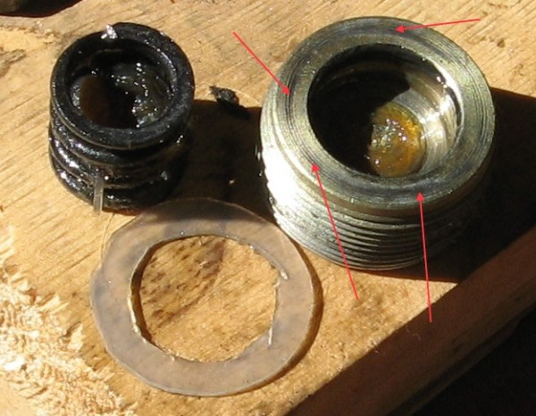

DenUA написав:
Жаль что не показали крупным планом, цитирую:
Показываю:
Я описал только одну из наиболее волнующих меня проблем с рейкой.

DenUA написав:
Главная проблема - Не просчитана вся конструкция. Подрессоренная масса - не соответствует несущей массе!!!
А что именно не просчитано? Как по мне, так у меня претензий нет.

Повідомлення Re: Рулевая рейка и наконечники тяг.
Winston написав:
Показываю:
так где места от ударов? по фото трудно узнать...
Сер вересня 12, 2012 9:35
Повідомлень: 418
Звідки: Шепетовка
Автомобиль: Tiggo 2.4 4x4
Вы надеялись увидеть вмятины как от молотка или выработку в миллиметр? :-D
Да недай Бог!
Следы скорее всего похожи на потёртости..
Сер вересня 12, 2012 10:01 ICQ
Повідомлень: 1799
Автомобиль: Tiggo 2.0 ГБО
Winston написав:
- Тху ты,,, - напугал....
- поверь мне этих ударов - ты не слышиш!
Самое проблемное/громкое место, как и у других авто (твое видео это подтверждает)- это на краях рейки.
А тут - лучше поставь хорошую, сильную пружину. Это ответственный узел, не гоже тут держать слабый материал...
Ты ж его когда туда ставиш на что-то расчитываеш... А его там- зажевать, растереть, размолоть, может... Нехорошо как-то...
