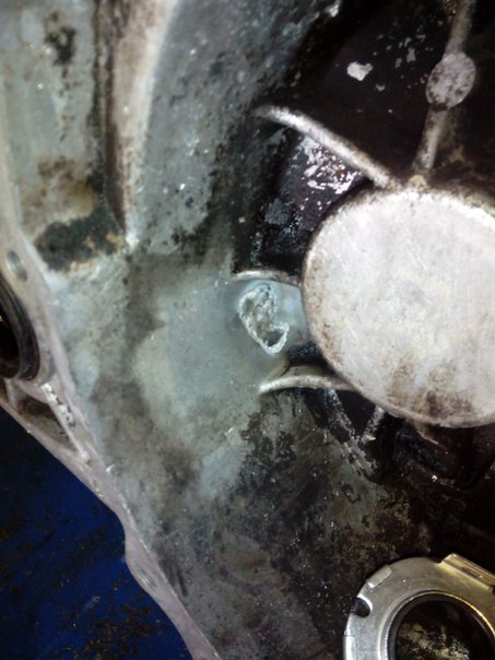

Сколько катался и на каких автомобилях, но впервые узнал, как это, кататься без сцепления. В общем, оно пропало... То есть, совсем пропало... Скрежет металла, педаль лежит в полике, ничерта не работает и вообще... Я в легком ахтунге... Машинка не додержала парочку дней, когда придут запчасти. Ну, да не беда. Отвез Я ее на СТО, оставил, привез корзину, выжимной, диск. Все брал не родное и не коммерческое, а аналоги хороших фирм. Тщательно выискивал, потихоньку стаскивал... Столкнулся с тем, что направляющая трубка, была сварена из подручных материалов, выжимной подшипник разлетелся вдребезги и по инерции пробил дыру в картере сцепления.
Ремонт отложили, послали меня искать направляющую (к слову, она достаточно хлипенькая в оригинале) и пружину фиксации подшипника, а сами поехали варить картер.
Слава Богу, Я все нашел быстро и в единственном экземпляре. На следующий день, принеся все, что нужно Я столкнулся с очередной проблемой. Не было еще какой-то ахинеи. В общем, так прошло еще три дня и под конец третьего, оказалось, что олени, которые отправляли мне корзину и диск, еще те олени. Маркировка не соблюдена, из-за чего, диск на 7мм в диаметре меньше, а корзина на 7мм шире и на направляющие не становится... Я чуть не заплакал... Столько раз платить за доставку а тут еще и не то выслали... В общем, отвез Я корзину назад, перезаказал, а диск решил не менять. Пес с ним. Он хоть и меньше, но все-равно нормальный. Мой родной тоже оказался почти новый. Так что его Я отложил на "черный день".
Короче, спустя неделю, Я опять на колесах.

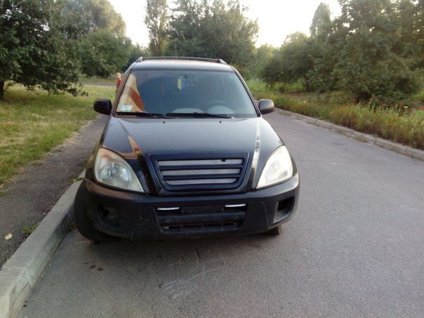

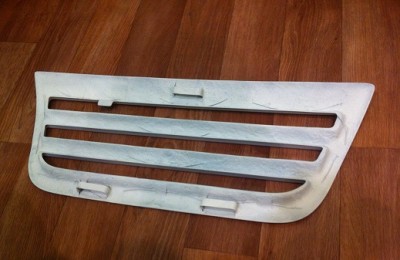

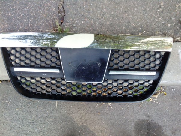

Теперь, пока ожидаю очереди на ремонт задних суппортов и кондицинера с электрикой, решил заняться "тюнингом". Начать решил с решетки радиатора. Вот какая она у меня была...

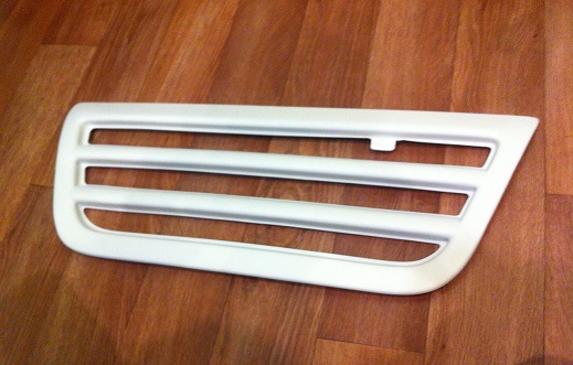

Вот что у меня получилось...
Заодно установил и ДХО на бампере.

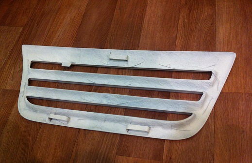

Сразу скажу, что это очередное рукожопство производителей местного разлива...
Пришла мне стекловолокнистая лабуда, с неправильными крепежами, некрашенная, без сетки... Хотя продавец и обещал "золотые горы", но по факту, имеем, что имеем... Цена клея - 100грн, цена алюминиевой сетки - 115грн
Визуально - конфетка и хоть к ране прикладывай... А по факту - гумус... Она вся корявенькая, в проем толком не стает, не прижимается, не прикрутишь ее... Одним словом - "пипец"... Кое-как прикрутил Я ее все-же. Позже, как найду нужные мелочи, Я ее доработаю, прижму где нужно и все. Попутно, буду приводить в чувство свою старую. Это правда будет сложно, так как там огромный кусок никелирования слез, но, Я что-нибудь придумаю...

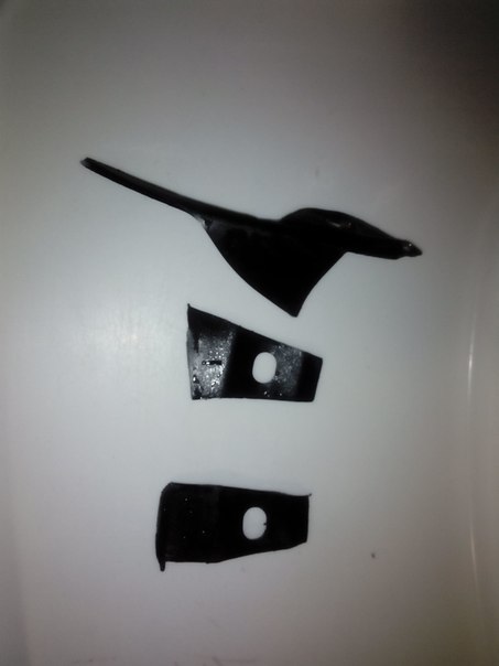

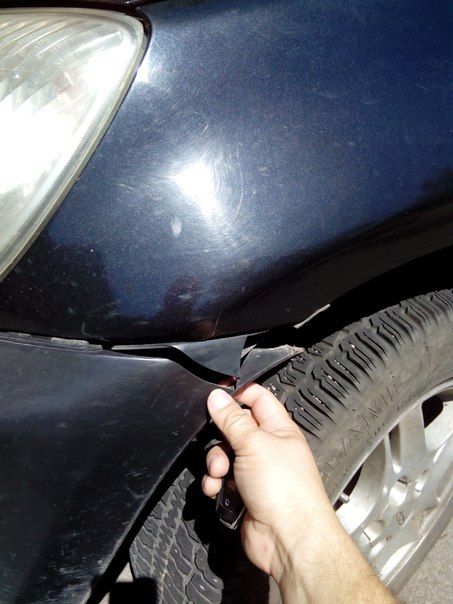

Ковыряясь около решетки, решил снять обломки бампера и запаять их.
Потом скину фото готовые.

Повідомлення Re: Купил подержанный Тигго - есть вопросы
решетка редкий отстой, знаю потому как ставил такую,
крепления просто жесть
покрась ее сразу
все равно от серого цвета останется только темное пятно, да и машина черная
