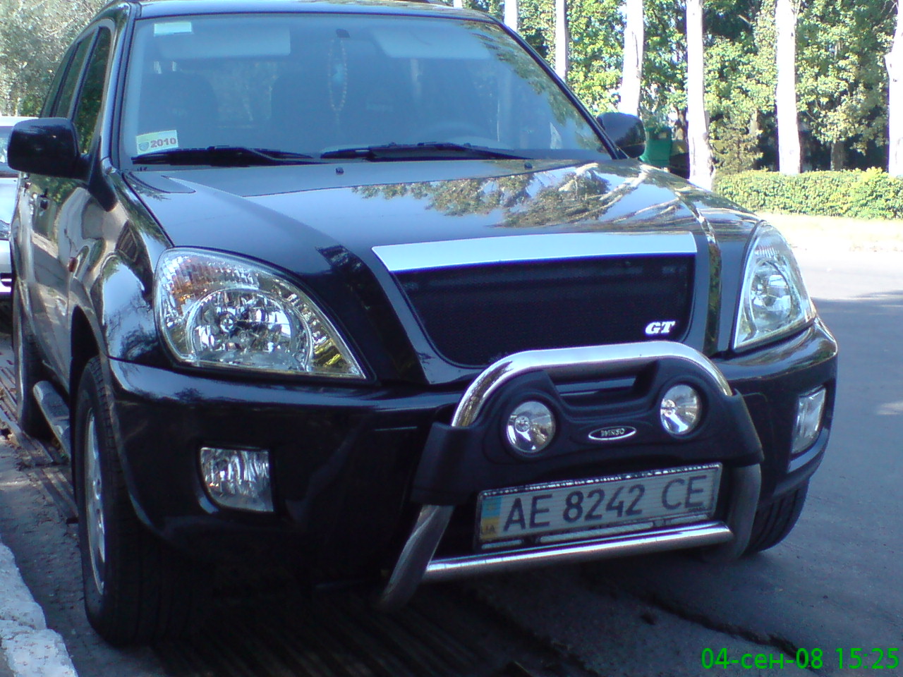

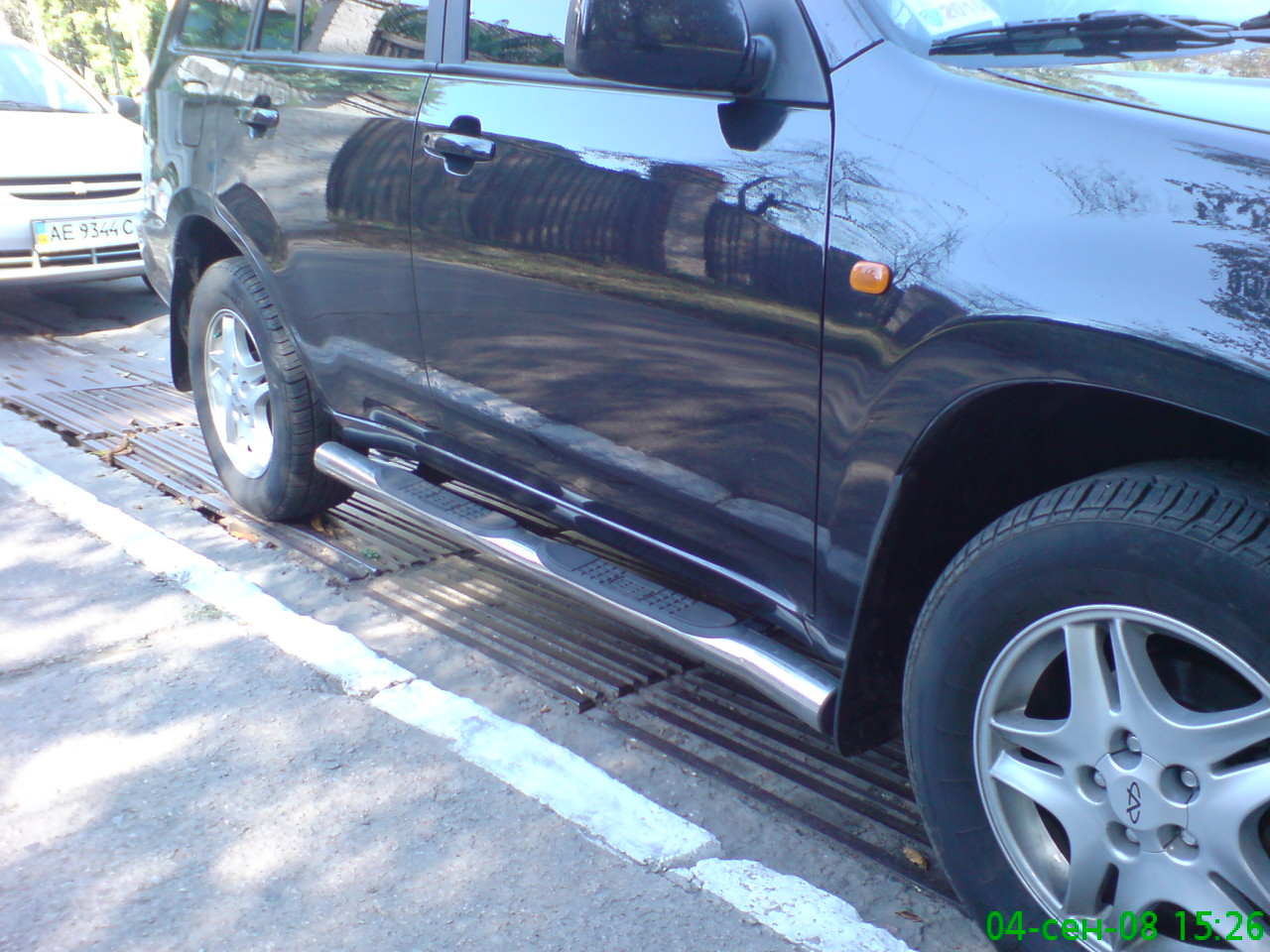

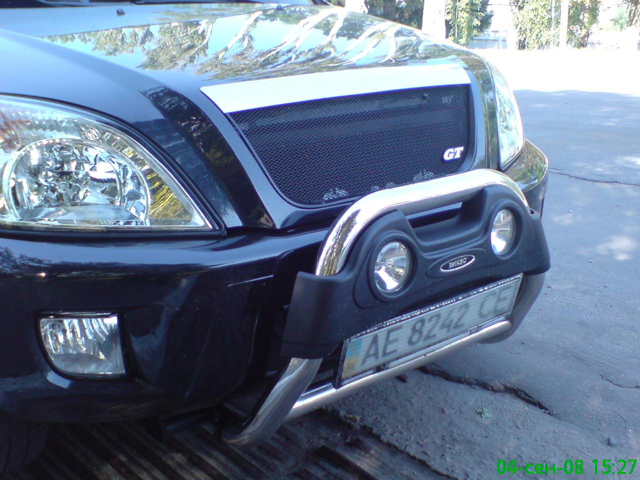

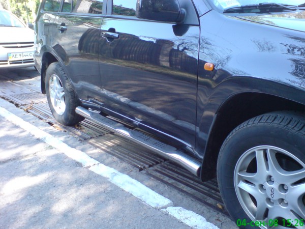

Купил у ребят в Харькове обвес(кенгуру и пороги) Winbo.Скидку сделали, получил в течении 2-х дней(Ночной экспресс) с момента проплаты(все в телефонном режиме). Харьковчане молодцы,спасибо.Кстати упаковка,крепления, болты,инструкция,спецификация- мастер удивился, говорит на тех которые подороже стоят, не так все гладко.Кстати верилось с трудом что нержавейка будет, проверили она родимая.

Сейчас попробую сфотографировать а потом попробую скинуть.

Устанавливали буквально 2 часа

смотрится нормально но я отказался именно от этой модели winbo
причина: изза крепления сильно уменьшился клиренс на передке

Ugin где такую решотку радиатора брал????

По поводу клиренса согласен, но надо чем то жертвовать 8-) ,кстати порог (вернее крепление порога) меня на море вот недавно спас от мастерской, поворачивал, а там плиты везде,при повороте вскочил в яму (п.. большая) ночь не видно,так вот благо что медленно и я плавненько креплением лег на бетон.
А решетку я делал сам :-P

Боковые пороги спереди немного загнуты? или это так кажется. Если да, то где брал и почем?

Да передок немного подогнут по форме машины, а брал в Харькове тут на форуме написано где то, вышел весь обвес в 2400 грн.(кенгуру 1100грн.,пороги 1300грн.)

YurOL написав:
... детальную инструкцию по изготовлению такой решетки радиатора в студию!!!
Вырезается вся решетка родная (на фото видно), внизу там где крепления тоже срезается(боятся не стоит)нижняя рамка крепится саморезами(делаеш сам отверстия,увеличь мою фотку 1 там виден саморез с клипсой),верх держится на направляющих,в автомагазине продается что то вроде эпоксидки(хрень состоящая из двух шприцов),прикладываем сетку,подгибаем и аккуратно промазываем все клеем. Сетка черная, аллюминий,куплена в автомагазине(размеры сот, тоже есть разные)
Да вот еще можно низ и боковушки(родная решетка)- смыть черную краску и получится хромированная окантовка.
Вроде бы все, если что спрашивай :drinks:

Ugin, спасибо за секрет изготовления ))
... но че-то уж шибко стремно, это болгаркой нужно так орудовать, как художник кисточкой, да еще и с хирургической точностью, и у тебя помоему еще пластиковая окантовка идет по внутренней части обода решетки, разрешение у фотки никакос, потому рассмотреть более подробно не получается, а касательно смывки черной краски-я знаю, видел стоковые решетки со смытой краской-мне не понравилось ))
