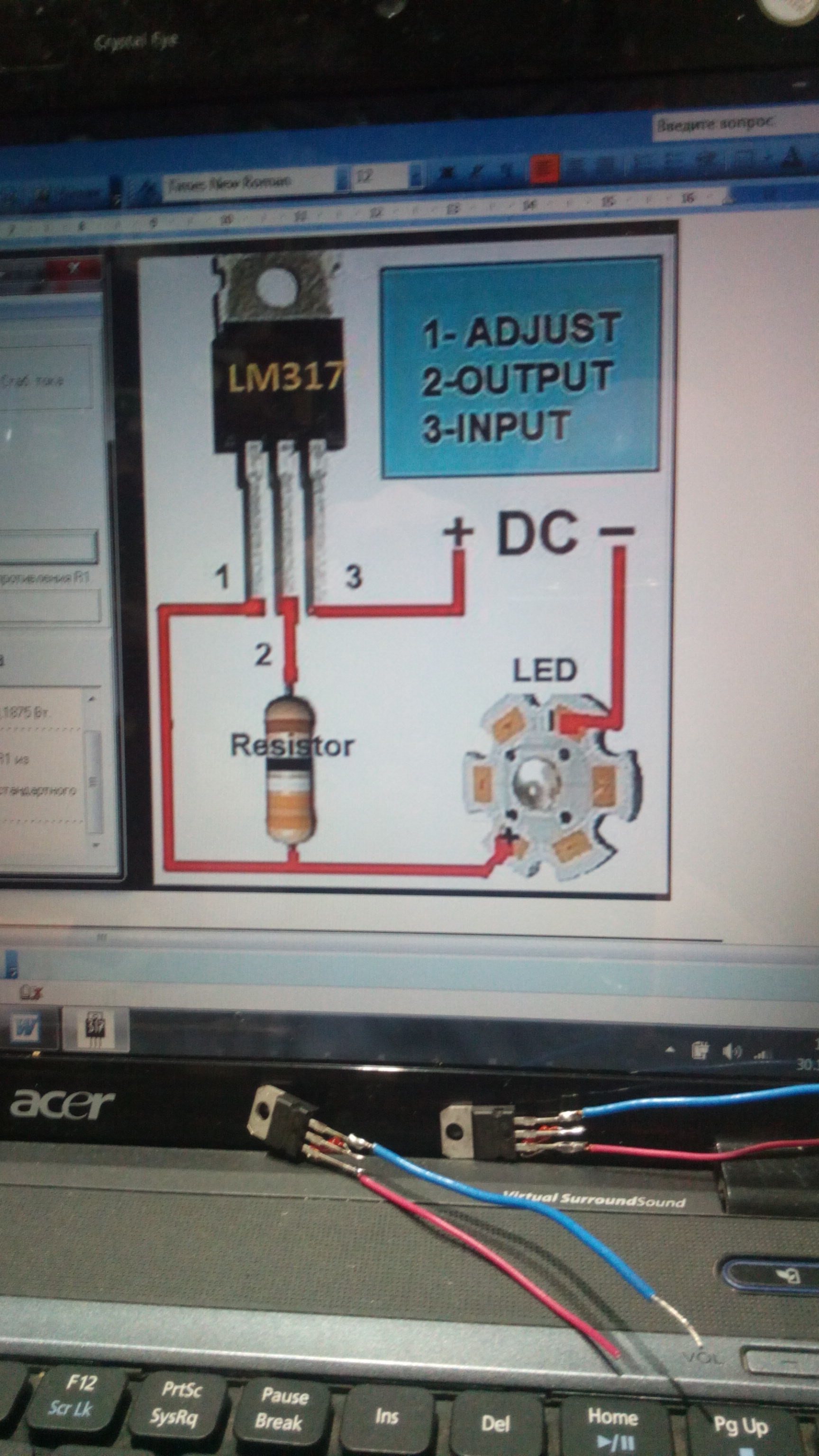

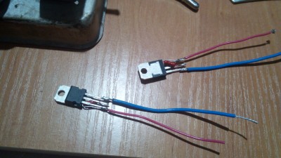

Для власників FL-ів
Щоб не горіли діоди і стабілітрони поставив понижувальний перетворювач lm 2596 (купити можна за +\- 30 грн).
На дхо з блока комфорту по заводу виходить 13.8 вольта! Це жесть.
Відео:

Не указан точно и близко какой разъём.Не указан какой цвет провода разрезается.Напряжение можно просто погасить 3-4 диодами последовательно(быстрее,проще,дешевле,надёжней - но это на любителя).И главное этот понижатель напряжения обслуживает все светодиодные блоки - в том числе задние габариты и стоп-сигналы ,или только ДХО ?Если только ДХО ,то нужно ставить и на задние светодиоды.И какую нагрузку может выдержать этот понижатель по току,так как суммарная мощность всех светодиодов в машине велика,даже если они все по 1 ватту каждый.Потому как при превышении мощности,возможен,я повторяю возможен перегрев данной платы.И так как она установлена в общем жгуте проводов,не исключено оплавление проводки,замыкание и даже возгорание.Никого не хочу огорчить,но пытаясь сохранить диоды - не потеряйте машину.Совет правильный по сохранности недешёвых светоэлементов - всего лишь помните о безопасности всех изменений, вносимых в авто.
Сер лютого 24, 2016 0:24
З нами з: Пон грудня 14, 2015 12:07
Повідомлень: 36
Автомобиль: Chery
Повідомлення Re: ДХО - Дневные Ходовые Огни
Ви не уважно дивились\слухали. Я сказав що потрібен розєм PP2 і дріт котрий між жовтим і синім. Вкидання не зараховане :D
Люблю коли мене критикують люди які понижають напругу діодами. :-D Може резисторами? Так згідний, можна поставити кренки(стабілітрони), резистори ну і ще бозна які елементарні радіолементи. Швидше - ніяк не вийде всеодно треба їх кудась ховати і паяти. Простіше - тут згідний. Надійніше - ні в якому разі.
Не всі, тільки ДХО. Випадків вилітання стабілітронів в задніх габаратих зафіксовано не було. Номінальний струм даного перетворювача 2А, піковий 3А, якщо ви про це. Множимо 12в на 2А потримуємо 24Вт. Хто вчив фізику в школі зрозуміє що це з запасом. :-P Що мається на увазі під підвищенням потужності я не зрозумів, але якщо автор про короткочасний стрибок напруги до 100 вольт або струму до 60 ампер то спочатку згорить блок компфорту і до перетворювача навіть не дійде. Якщо ж дійде (наприклад ви електрошокером шваркнете по фарі) то вилетить головна мікросхема та й по всьому. Просто перестануть працювати ДХО.
Згідний пожежобезпека автомобіля зменшується так само як і при встановленні синтетичних чохлів.
Робити так як я чи ні справа кожного. Як я писав в описі потрібні навики радіолектроніки.

1.Четырежды!!посмотрев ваше видео НИЧЕГО о проводе,какой разрезать не было сказано!На вашем видео с 3 мин.18 сек и по 3 мин. 48 сек - вы только подержали за разъём и сказали что будем резать.Только в последующем вашем посте вы сказали что провод между синим и жёлтым.Посмотрите своё видео ещё раз внимательно.
2.Никто вас не собирался критиковать.
3.Диод диоду рознь и надёжность зависит от этого, кренки и стабилитроны,если у вас есть радиотехнические познания - это различные по своей функции радиодетали.
4.То что задние блоки светодиодов, не выходят из строя это хорошо,но нужно проверить поступающее напряжение и на них.Кстати стабилитронов на задних осветителях,как вы пишете, нет НИ ОДНОГО,а вот светодиодов полно :-) .
5.За инфу которую вы выложили по перенапряжению по ДХО действительно ОГРОМНОЕ спасибо,всего лишь надо было чуть подробнее прокоментировать - для того мы здесь и собрались.
6.Навыки электроники немножко есть - электронщик со стажем около 30 лет :-P .Были не раз случаи когда оживлял машины,которые неделями безрезультатно зависали на различных СТО и у маститых частников.
7.Горящие и сгоревшие авто из-за проблем с проводкой к сожалению видел.Упаси нас всех Боже от этого :-) .

Идея с применение LM2579 в качестве драйвера светодиодов вполне заслуживает внимания. Хотелось бы только заметить, что для диодов важен стабильный ток, а не напряжение. Конечно, при стабильном напряжении и ток будет стабилен. Вполне этим стабилизатор выставить паспортный ток для данных светодиодов и результат будет отличным. Я бы сделал иначе. Установил ШИМ-стабилизатор помощнее, на 5 А и организовал шину питания для светодиодных фонарей.

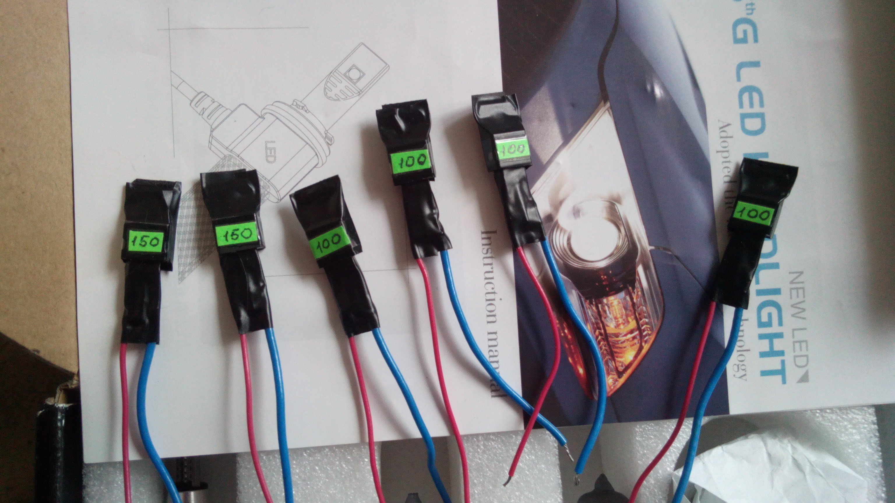

Alex-UNO написав:
Совершенно верно, для диодов важен стабильный ток, а не напряжение.
Когда я менял все лампы на LEDы, решил удешевить затраты на приобретение LEDов, а именно, купить более дешевые и отдельно пристроить им драйвер. В интернете на этот счет очень скудно. Нашел пару предложений: понижающий преобразователь DC за 45 грв. пара и т.д.- относительно дорого. Продолжая поиски, нашел статью на drive2.ru о самостоятельном изготовлении драйвера для LED ламп на стабилизаторе напряжения LM317 и одном резисторе в режиме стабилизации тока. Вот то что нужно! В интернете их можно купить по 5 грв.+резистор –копейки. Заказал себе 10шт. LM317Т, с доставкой 60 грв. и сделал себе драйвера на все виды ламп. Включаются в разрыв провода питания лампы. Цель достигнута. Дешевая LED за 15-25 грв.+ LM317Т за 5 грв. и на выходе лампа, пригодная для установки в авто. Такую LED заводского исполнения с встроенным драйвером - и трудно подобрать (найти) и в разы дороже!

Здесь таблица расчёта и по напряжению и по току,и типы LM. http://electronshiki.ru/?qa=1574/почему-lm317-не-пропускает-весь-ток http://cxem.net/calc/lm317_calc.php
