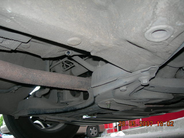

Капец, облазил весь передок - нема трубки, сперли китаези.....
Где ловить окаянную ? Открыв капот и внутрях, возле колеса или вывернув колеса вправо, ловить в арке колеса где-то?

Спасибо други! Завтра тоже полезу посмотрю, где это он вытекает.

Вот российский форум что пишет, где вытекает конденсат.
На фото, над выхлопной трубой

Проверил, позади правого колеса, примерно под ногами переднего пасажира прикреплена трубочка уходящая вверх к кондишеную. Оконечность резиновая, а сама металическая.

У меня трубка там же. НО! конденсат не стекает. Лазил, ковырял - без толку.
Началось самое интересное - при повороте резковато руля влево слышно звук перекатывающейся воды в районе бардачка с характерным звуком попадания воды на чтото горячее (испарение). Потом на коврик капает вода. Откуда и где выяснить не удалось. Бардачок снимал, фильтр вынимал. Надо ехать на сервис
