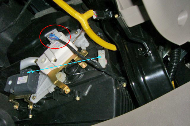

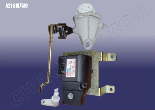

Проверил климат на ошибки, показал 06.
06- неисправность механизма регулировки температурного режима.
Я так понимаю это тот, что слева?
Возможно ли его поменять, не снимая торпеды.
Вів листопада 07, 2017 20:26
Повідомлень: 216
Автомобиль: Elara 2,0
Повідомлення Re: Климат-контроль - миф или реальность...
Он находится возле педали газа. Управляет заслонкой тепло-холод. Визуально видно работу, если не работает то замена. Всё меняется с салона, не разбирая торпеду. Нужно вынуть клемму, открутить три шурупа и выщелкнуть тягу.

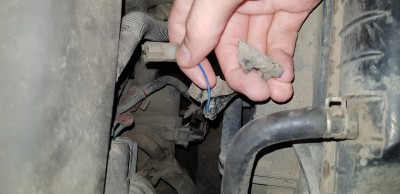

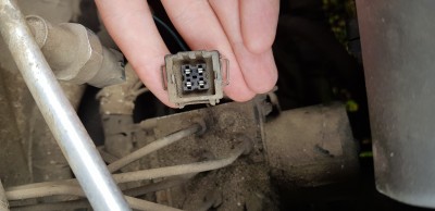

Добрый день, не работает кондиционер, начал искать причину обнаружил не подключенные фишки, посмотрел на проводке (от такой же старой машины) там эти фишки обрезаны вообще. Откуда они, может кто нибудь объяснить?
Пон липня 02, 2018 22:00
Повідомлень: 2217
Звідки: ДОНБАСС!
Повідомлення Re: Кондиционер, климатконтроль
В машине много "резервных" фишек, так что не факт, что эта именно от кондея.
Вів липня 03, 2018 5:34
Повідомлень: 4707
Звідки: Київ. Україна.
Повідомлення Re: Кондиционер Chery Fora
macced написав:
А 2 вентилятора на радиаторе стоят? Хотя не факт что это именно от вентелей фишки но всё же

Что на фишке замкнуть, чтобы проверить работу датчика давления?
