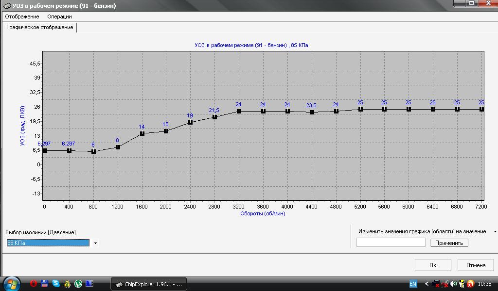

показываю .....вот график угла опережения зажигания на нагрузке ближе к полной

Так вот , всем известно что вариатор ставиться в разрез датчика положения коленвала , для того что б обманывать угол опережения зажигания по оборотам . То есть например на 800 оборотов , угол будет как на 1000 об при включении вариатора . Так вот после 3000 об посмотрите на график , что он будет обманывать ? То тже самый угол на тот же самый :-D

Принцип работы вашего вариатора ?
Присмотритесь к графику , что я выложил ...минимальное значение угла 7 градусов в среднем , максимальное 25 градусов .....следовательно в пределах 18 градусов вы можете менять своим вариатором угол . Но выше заданного прошивкой максимального , а именно 25 градусов вы вариатором не поднимите.

Каким должен быть угол на газу , я прекрассно знаю , не надо мне этих ссылок давать .
А по поводу общей фразы , что к любому углу добавляется угол вариатора ...это что то непонятное . Откуда взяться углу Выше угла забитого программно ???
Выше угла 25 градусов на графике он не выдаст посмотрите на график выше. Ребята если вы знаете как , то обьясните мне как это сделает вариатор если он все го лишь врезается в датчик попложения коленвала и способен только лишь этим датчиком обманывать угол по оборотам двигателя и всего то )))))

Отсюда следует , то что вариатор обманывает угол только по коленвалу и все))))))))))))))А график угла я вам показал и никак выше он не скаканет .
И какой именно у вас вариатор , роли не играет , у всех принцип работы один и тот же. В своем вариаторе вы можете менять шаг изменения оборотов коленвала , на котрые и будет обманывать вариатор угол опережения согласно кривой угла в ЭБУ.
