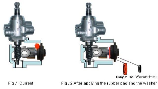

Вот, теперь Winston, основная задача, подогнать шайбами сам червяк, надо его немного глубже посадить и тем самым практически убрать зазор между червяком и рейкой этими же шайбами, а где нижняя гайка на червяке, надо выточить шайбу-втулку, потому как резьба на нем коротковата, и подогнать пластиковую втулку, она не должна упираться в кожух рейки. Как мог расписал.
Как рисовать на фотографиях?
Сегодня ездил специально в карьер ракушняка, раньше от шума рейки невозможно было ехать, а сегодня просто сказка, шум только от работы подвески, и в салоне тишина.

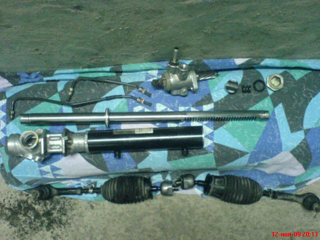

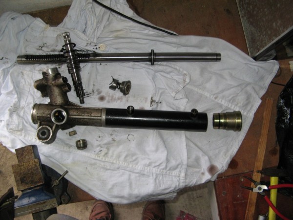

Нет, конечно не просто так, а с умыслом :D Просто затягивал... а тут руки зачесались раскрутить.
Ничего в общем нового не увидел. всё о чём читал, искал, смотрел- также. Стандартная конструкция.
Правда где-то читал (наверно на Росс-форуме) что втулки чугунные и поэтому не ходят долго :-D Но у нас как у людей втулки пластиковые, правда качество их г.. полное (видно по выработке) прилегает не плотно, в результате рейка люфтит страшно и фактически "держится" на оном упоре к червяку. Поэтому и "молчит" рейка после " подтяжки", правда недолго.
Если снять "червяк" - рейка болтается как г... в проруби. такое впечатление что она только на сальниках и держится..
Ладно, если с крайней втулкой всё более-менее понятно, то с внутренним сальником и втулкой придётся поиграться. Как её оттуда выпресовать и не повредить цилиндр? надо наверно приблуду какую-то сфарганить.
Вобщем будем посмотреть.
Рейку я давно купил (ещё в прошлом году поставил) восстановленную, с усиленными втулками (как уверял продавец) но... чуда не произошло и рейка с "усиленными втулками" застучала через пару месяцев, всё также как и на новой машине. Хорошо но не долго...А вот родную я сейчас "курочу". Посмотрим что из этого выйдет.
Одно ясно, надо искать правильного токаря, который не только знает что делать, а ещё и понимает что и как делать, а это редкость(как оказалось).

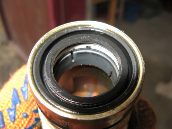

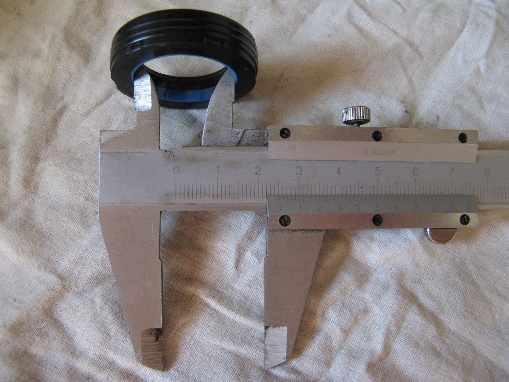

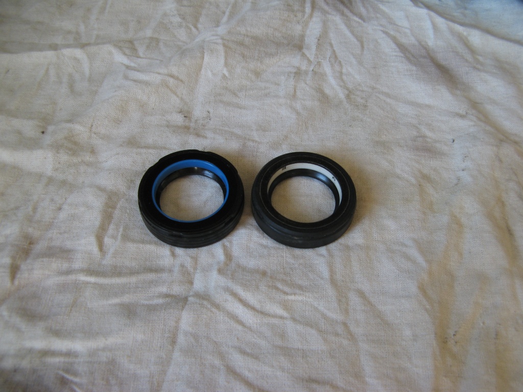

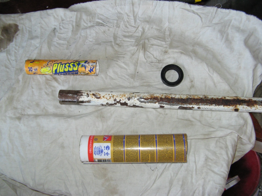

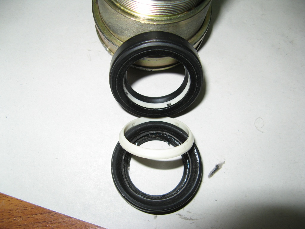

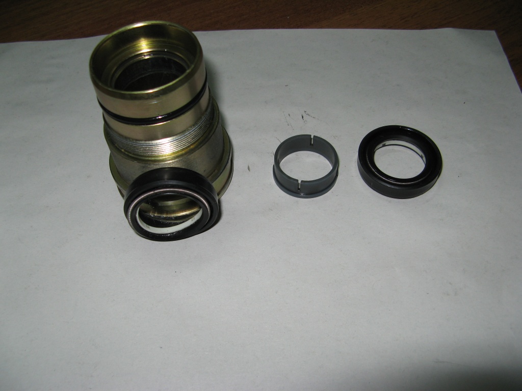

Выбил таки сегодня сальники! Крайний вышел на ура, а вот внутренний промялся.. жаль..
Оба сальника одинаковые, но хитрые, с пластиковыми втулками внутри.
Печально, но наша рейка держится на крайней(серой) втулке и на "червяке" с упором. Втулки в сальниках на миллиметр больше и никакой "опорной" функции не имеют! Отсюда и болтанка.. а чтож тут поделаешь, если рейка кое как в двух местах держится?
Конструктивная особенность.... :(

В общем: рейка разобрана, сальники едут. Теперь объясню что хочу сделать, я не спец. поэтому нужны будут дельные советы.
Вот наша конструкция, без втулки посередине.
слямзил от сендава:
http://www.primera-club.ru/f/rulevoe-up ... -reike/p75
А вот что хочу сделать,
втулить втулку!
какая из этих конструкций более правильная?

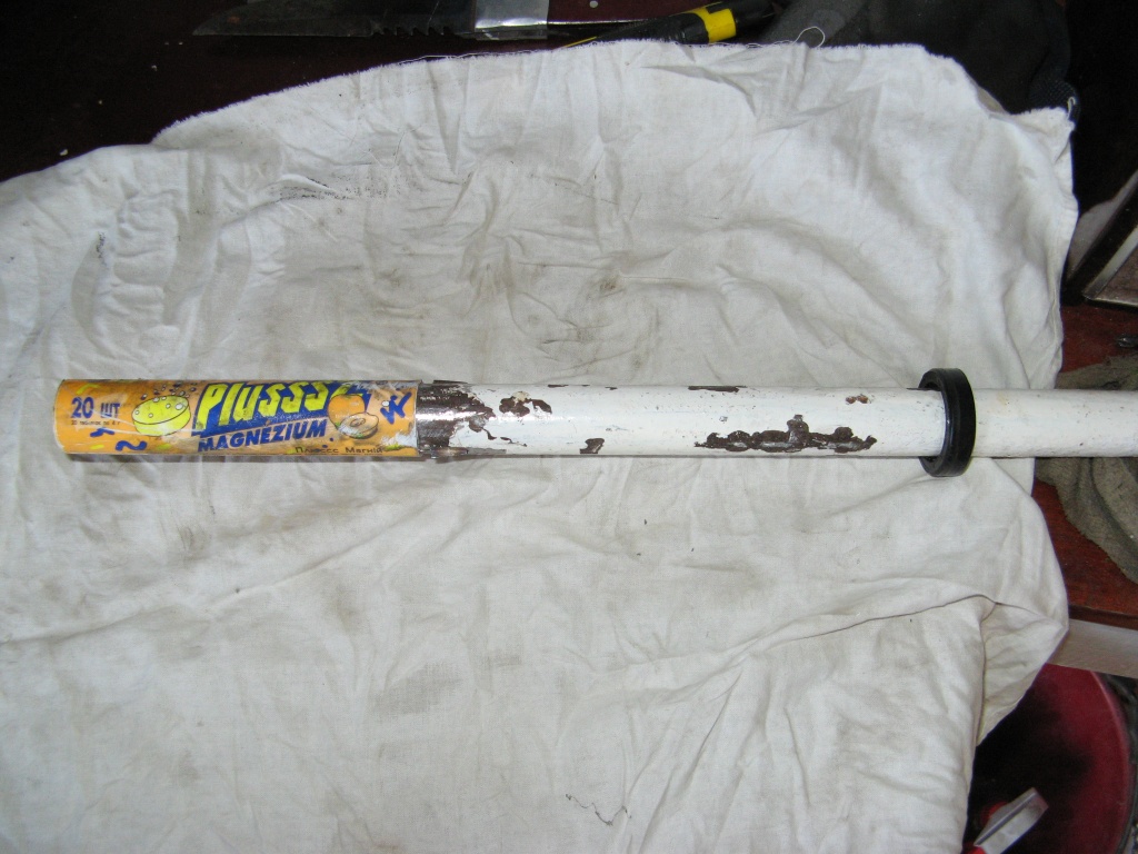

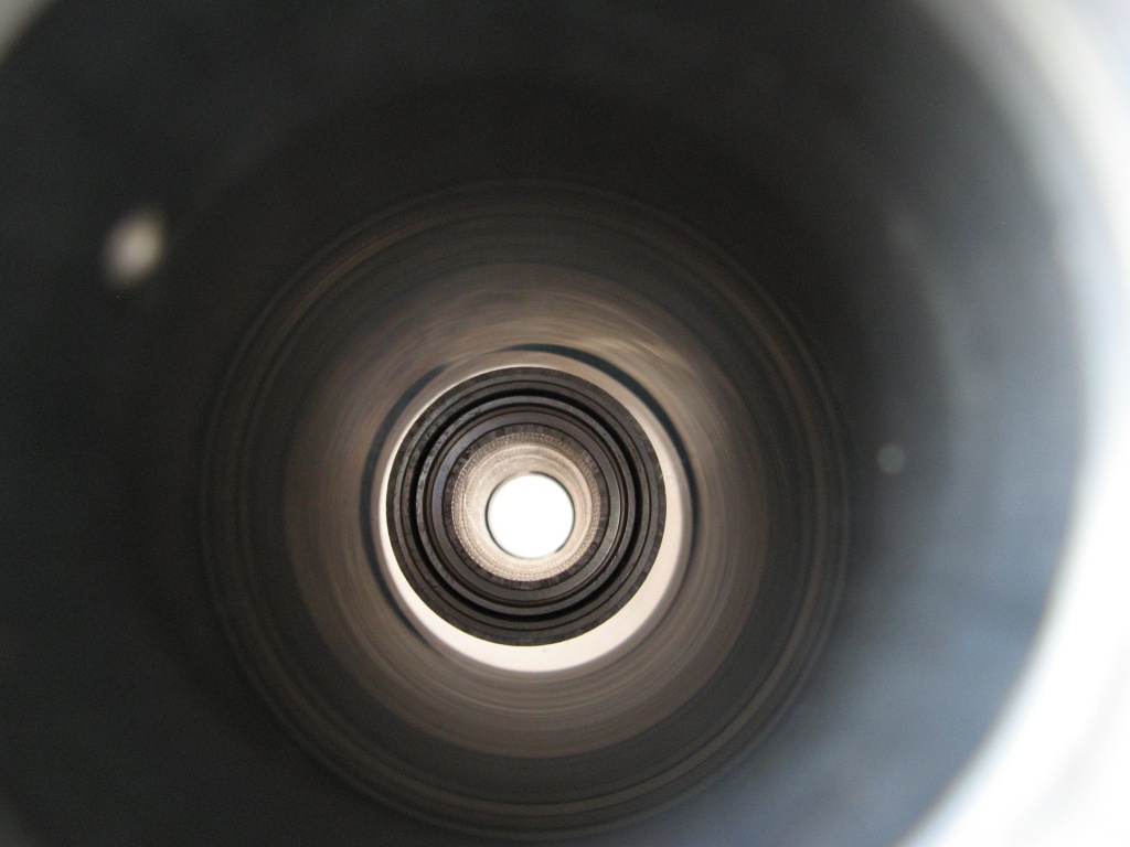

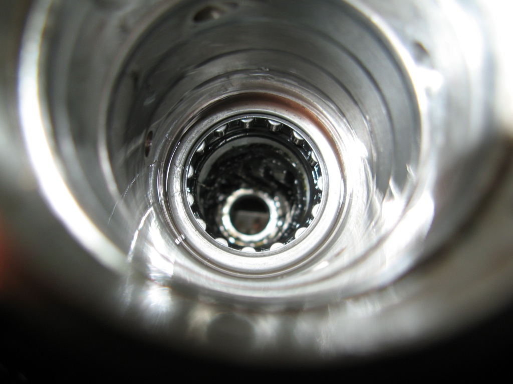

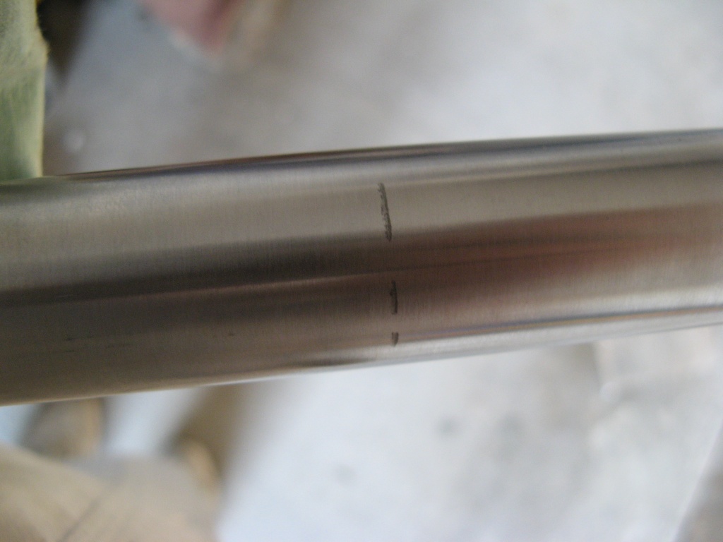

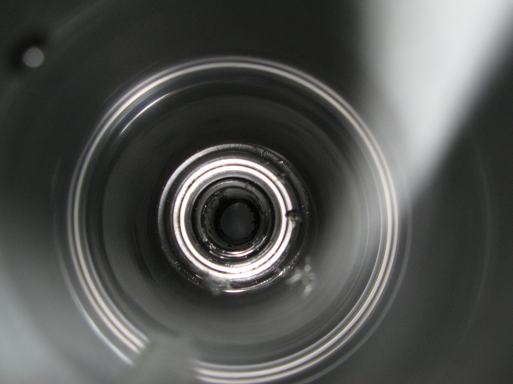

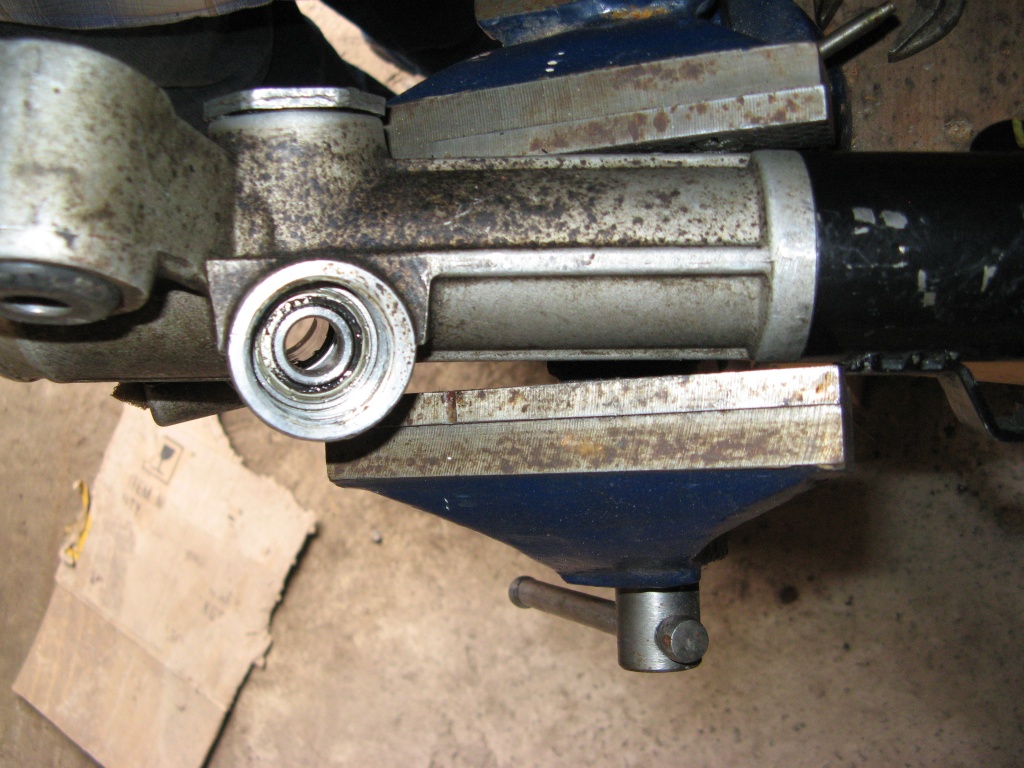

Значится так!

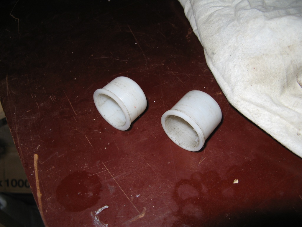

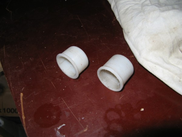

Рейка переделана и готова к установке. Две недели искал токаря, ещё неделя ушла на поиски токаря который согласится выточить втулки.:
Правая втулка встаёт вместо родной, а дополнительная (которой небыло) становится с левой стороны цилиндра. Под бортик втулки пришлось выборку сделать. Так как ни один токарь не решился, пришлось изготовить сверло из старой водопроводной трубы, куска ржавого напильника, попавший под руку сальник и конфетная упаковка, идеально подходившие по размеру как направляющие. Для защиты внутренней поверхности цилиндра, использовал пластик от клея, разрезанный и вставленный в цилиндр.
Вставляем сверло и легкими движениями "выбираем" место под бортик втулки.
Вставляем втулки и запрессовываем сальники. Сальники должны смотреть пружинками внутрь цилиндра (тыльной стороной наружу) ЭТО ВАЖНО! Забивать сальники не стоит! Правый, в тыльник рейки запрессовывается в тисках через деревянный брусок, а внутренний "затягивается" длинным болтом с гайкой и шайбами соответствующего размера. Собираем рейку.

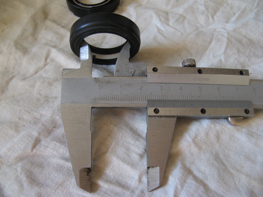

Обращаю внимание на родные сальники, они "убивают" рейку!
Это следы ударов рейки о стальной край родного сальника. "Долбит" с правой стороны.
Родной сальник имеет реально больший внутренний диаметр чем рейка и когда поднашивается втулка -рейка начинает "гулять" и бить по стальному краю сальника.
А вот маздовский (вроде) сальник, он с втулкой которая соответствует диаметру рейки и выходит аж на тыльную сторону.
Сейчас уже понимаю что скорее всего можно было просто поменять родную втулку и поменять родные сальники на правильные. Скорее всего этого будет достаточно.
Но дело уже сделано, осталось поставить и получить результат (не факт что будет положительным). Правда остаётся вопрос с упором, с ним тоже надо что-то делать.

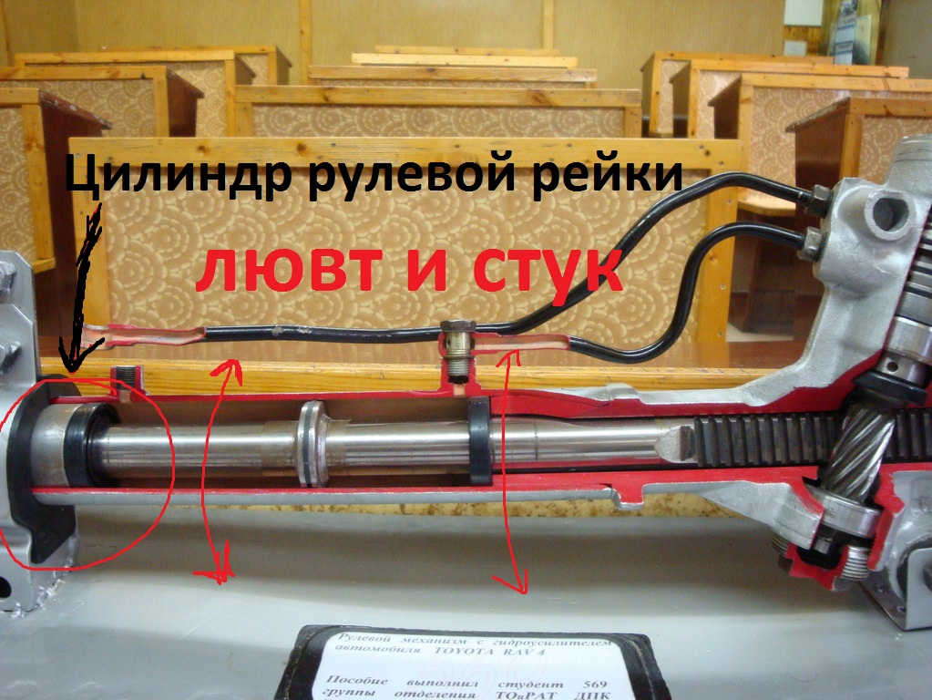

Ребята, я вот читаю и пока не могу въехать в ваши рационализации. То что рейка не совершенна спорить не буду, но точить втулки и прочее, как по мне не совсем правильно! Смотрел рейку от РАВ-4 она практически не отличается, по крайней мере на глаз отличий не нашел. Стуки от рейки лечил подобно Winston и DenUA, но с некоторыми изменениями!
Андрей, ты пишешь о том, чтобы зафиксировать жестко вал в корпусе, посредством втулок, а зачем??? В этом случае все удары будет принимать на себя втулка ! И неизбежно , после некоторого пробега разобъется!!! В нашей конструкции(в РАВах также) вал закреплен не жестко, а "гуляет" при ударах за счет пружины, которую действительно нужно сделать жестче! Именно эта пружина принимает на себя удары от подвески! А вот стук появляется, когда эта пружина полностью сжата и удар идет по металлу. Ты правильно установил там прокладку, но полиэтилен , на мой взгляд, не совсем подходит, я установил резиновую прокладку , подходящего диаметра, толщиной 2 мм и более жесткую пружину. Отрегулировал так, чтобы работала пружина, а резиновая прокладка "гасила" остатки удара. В итоге получил полную тишину при проезде ям и неровностей. Рейку даже не снимал и не разбирал.

Соглашусь Alex-UNO. Но я еще сделал шайбу, вечером попробую с фоткать и опишу ее смысл и задачу.
