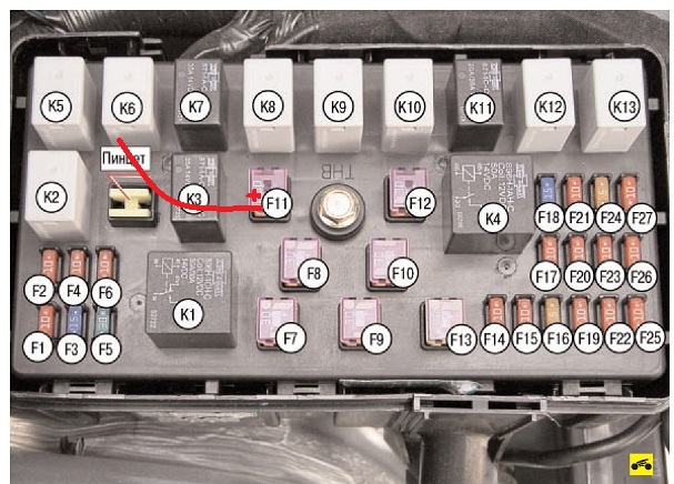

Значит так.... Вчера лазил с тестером возле авто,и вот что обнаружил. Утечка тока 0,25 А. Отключил кнопку противотуманок и панель приборов, стало 0,15. Все равно много.
Потом открыл блок предохранителей и вот что обнаружил:
Пон березня 12, 2018 13:31
З нами з: Суб березня 10, 2018 13:57
Повідомлень: 7
Звідки: Черкассы
Автомобиль: Chery Tiggo
Повідомлення Re: Купил подержанный Тигго - есть вопросы
Кто-то видимо чудил с проводкой и кинул с пустого предохранителя +12В на реле дальнего света фар. Когда снимаю эту перемычку, утечка тока уходит в норму 0,02, значок противотуманок и кнопка гаснут, но не работает бензонасос. Как это может быть связано - ума не приложу.... При замыкании реле бензонасоса - бензонасос работает. Сижу изучаю схему, придется все проверять.

Да чего там связывать ... Обмотка реле БН запитывается плюсом (при включенном зажигании) и минусом с ЭБУ ДВС появляющимся при прокрутке . Плюс в "процессе" потерялся , а у "перемычника" не хватило знаний , терпения иль еще чего потому и прилЯпил как попало "А шо , Работает же!".

А зачем они его на реле дальнего света кинули? и какое оно отношение имеет к бензонасосу?
Еще интересует такой момент: с нижней стороны блока предохранителей - там только провода с фишками или еще какие-то соединения есть? У меня там куча проводов и есть соединения монтажными колодками, наподобие таких:

Не гадайте. Никаких подобных соединений не должно быть. Обратитесь к электрику, там ничего особенного нет, как везде, разберется. Видимо у прошлого хозяина что-то произошло с проводкой, но не было желания разбираться с этим, скрутил как получилось. Где-то банально КЗит.
У меня на служебном авто после двух прошлых водил та же песня с проводкой. Но у Вас хотя бы на планке соединения, а на этой служебной авто много и в разных местах проводка на скрутках под дешевой пластмассовой (оттопыренной, высохшей) изолентой. Уже более 5 мест проблемных так было, сбился уже считать моменты когда то или иное тухнет или моргает. Устраняю по мере возникновения, т.к. внешне не видно таких скруток, под пластиком или ковром. У Вас та же ситуЁвина, видимо. Ищите проблемы с той электрикой, которая на не штатных соединениях. Или где-то провод перегнил/перебит/оторван был, локально типа устранили, но в ином пошли сбои.

Сегодня выяснил, что при включенном зажигании не подается "+12В" на обмотку реле бензонасоса.
Убрал перемычку на реле дальнего света фар, которая была установлена до меня (там постоянно было +12В даже при выключенном зажигании, поэтому была утечка тока).
Вместо нее временно поставил перемычку от предохранителя ABS на плюсовой контакт обмотки реле бензонасоса, теперь +12В появляется только при включении зажигания. Насос работает, утечки тока нет, лампочка противотуманок на приборке не светится.
Пока что так, а дальше буду разбираться.
