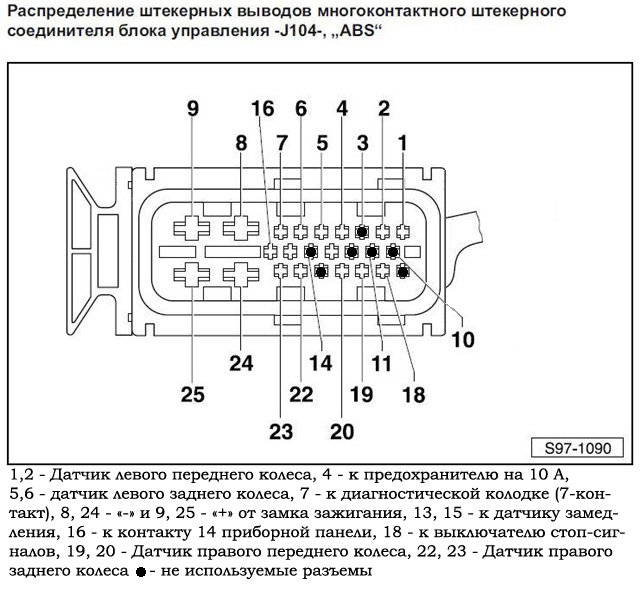

>сопротивление линий с датчиками порядка 1300 Ом. из опыта тигроводов сам датчик редко выходит из строя (хотя и такое бывало), обычно дело в плохих контактах.
А распиновку подскажеш этой клеммы?
Tiggo SriBlo 2.0
П'ят січня 07, 2011 23:45
Повідомлення Re: ABS
серую защелку надо потянуть да, выходит разъем туго, бояться ненадо, но делать это лучше при плюсовой температуре, либо в теплом боксе, кстати у некоторых ребят туда вода попадала, поэтому брызнуть сразу WD-40 никак не помешает, любо спирту.
распиновка этого разъема имеется, сейчас поищу.
получайте :wizard:

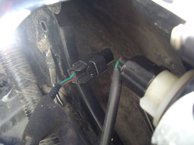

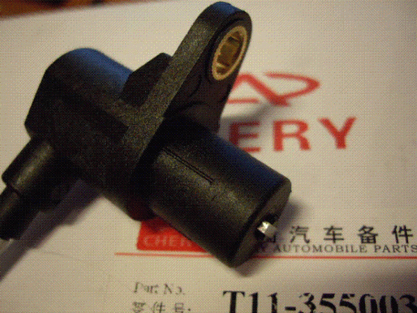

кстати еще пару полезных картинок
сам датчик АБС, вот его наглая рожа так сказать.
разъем на переднем крыле
Суб січня 08, 2011 14:57
Ай спасибо дорогой!
