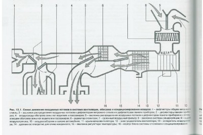

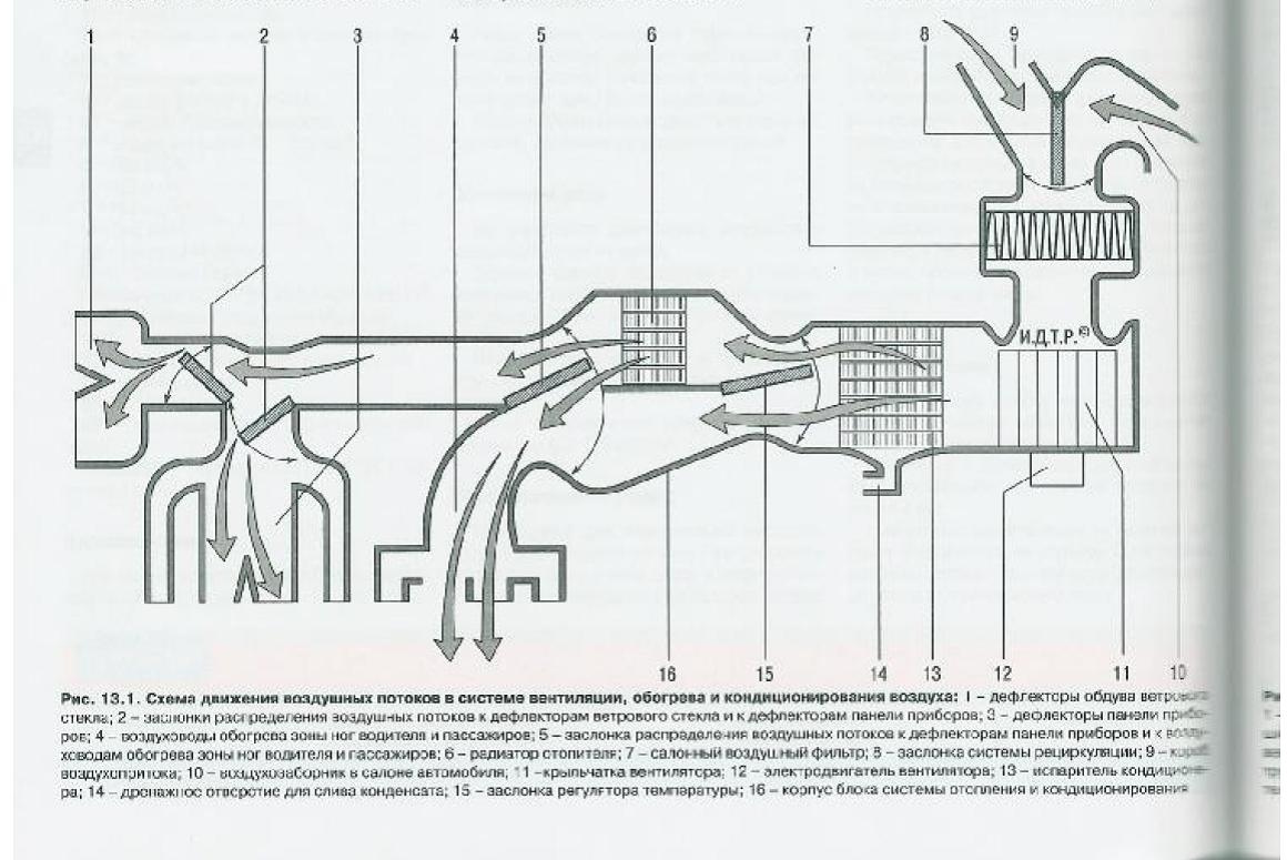

На выходных немного поразвлекался с машиной.
Немного воздуха выгнал из системы охлаждения.
Вытрусил немного фильтр салона (в принципе он был чистый, потому что в октябре только поменял).
В результате абсолютно ничего не изменилось :(
Печка на правую сторону кочегарит ого-го, левая немножко тёплый воздух.
Уже взял книжку и начал изучать устройство системы.
Вывод у меня один.
Когда меняли мне радиатор печки, могли где-то плохо закрепить один из патрубков или воздуховодов, которые сместились и подсасывают холодный воздух, или же не правильно что то собрали.
Больше я ничего придумать не могу.
Судя по схеме системы отопления, воздух должен быть одинаковый с обеих сторон и заслонки здесь не причём.
система вентиляции.jpg [ 119.82 КБ | Просмотров: 6460 ]
Пн дек 15, 2014 10:48

там, что-то "не так" собрать, надо еще очень постараться!
Не мучай ни себя ни машинку, ищи ребят которые уже развоздушивали Тигрят. Промывай колой/спрайтом, и все получиться...
У меня, после вчера, что-то случилось... Крутилка температуры перестала доходить до своего края. Примерно четверть не дотягивает... У себя - туда еще не лазил... - Не иначе как Барабашка...
Пн дек 15, 2014 11:01
Сообщения: 1417
Сообщение Re: Печка в Тигго
Перед заменой ОЖ пролистывал форум и мануал и схему как в посте Vitja , советовался с хорошими мастерами и по этой теме тоже cделал вывод, что дело все-таки где-то в подсосе холодного воздуха в воздуховоде, т.е. воздух с печки идет в одном месте и он просто распределяется по нутрам отводов. А собрать коряво очень даже могут, когда намудохавшись с проблемой за день просто торопятся и сляпывают "как получилось", и стыки сифонят.
Если бы дело было в завоздушивании печки/"системы" или в заслонке "улица/салон", то и тянуло бы везде воздух не горячий как положено и с водительской стороны было бы холоднее только по причине отдаленности от вента печки. Но понять это можно только добравшись до воздуховодов в торпеде.
Ну, конечно, без разборки торпеды может быть и проще потанцевать с процессом "развоздушивания"... Но кто знает как это правильно делать, подскажите.
Пн дек 15, 2014 11:41
Сообщения: 1799
Откуда: Львов
Автомобиль: Tiggo 2.0 ГБО
Дело в том что этот процесс не опишешь по шагам. Его понимать надо. А дальше - тупо, ставать и делать, проверять, снова делать...
Как тебе объяснить, там на патрубках, два места - легко доступны, одно - трудно-доступно. Заводишь, прогреваешь, чтоб открылся термостат, дальше - интенсивно и по пути направления охл.жидкости - жмакаешь. Смотришь - выходит воздух или нет. Снова- жмакаешь. Перерыв - чтоб устаканилось, поднялось, подошло, и снова - жмакаешь.
И так до тех пор пока не будешь уверен что воздуха больше нет.
К стати, мотор 2.0 из тех что "поют", если в системе воздух. Типа пищит, воет, хрюкает... ))) Но это когда его много. Потом нужно внимательно прислушиваться...
Все это не опишешь, это - опыт,,,,
Можно и без опыта, но тогда нужно - большое желание, способность обучатся и настойчивость...
И все получится.
